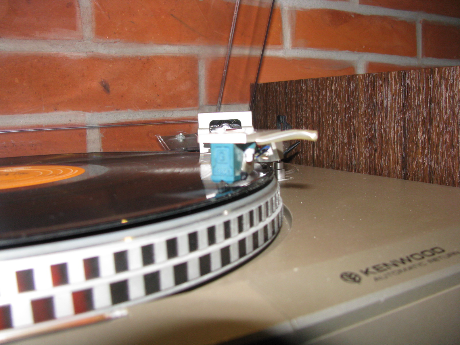

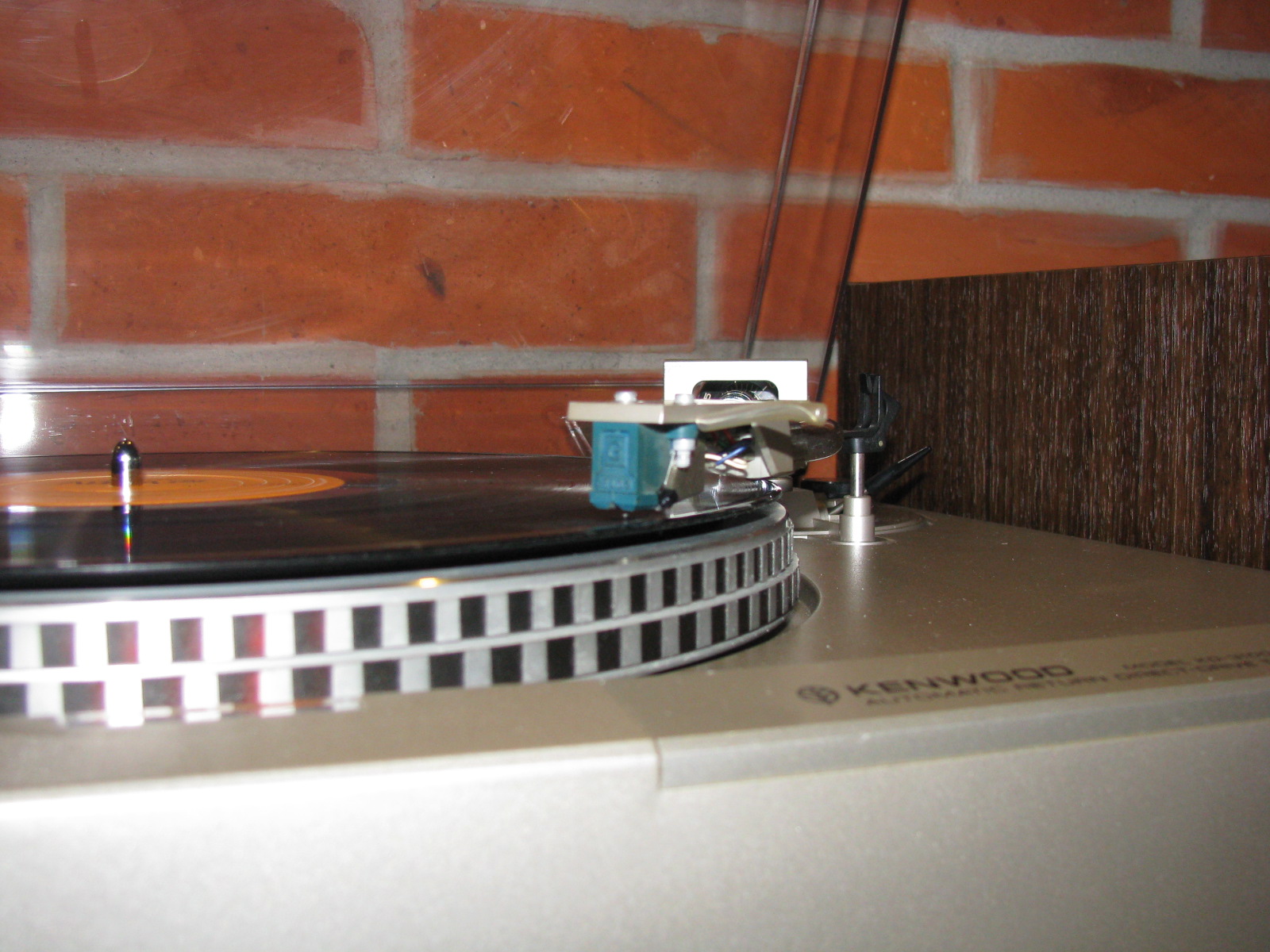

Hej mam pytania:
Co to jest za dziadostwo ?
Jaka igłę kupić by grało fajnie a może to nie ma grać fajnie ?

Audio technica At 72, igła ATN 72E.
Dzięki Dante.
Warto dać szansę i kupić https://www.thakker.eu/tonnadeln/atn-72 ... au/a-5677/

To, albo oryginał. Choć nie wiem, czy warto... Wkładka jest przeciętna, ciut lepiej moim zdaniem niż AT 95 bo wysokie tony nie są aż tak eksponowane.
Audio Technica zrobiła z nią to samo, co Shure z M75. Swego czasu była sprzedawana jako podstawowa z wieloma gramofonami.

Fajnie to gra, ale nie na wysokim poziomie (stąd porównanie z AT-95E jest adekwatne).
Pójdę o krok dalej i powiem, że generator AT-7x i AT-3400/95 są do bólu podobne (żeby nie powiedzieć takie same), tyle że buda inna :morda:

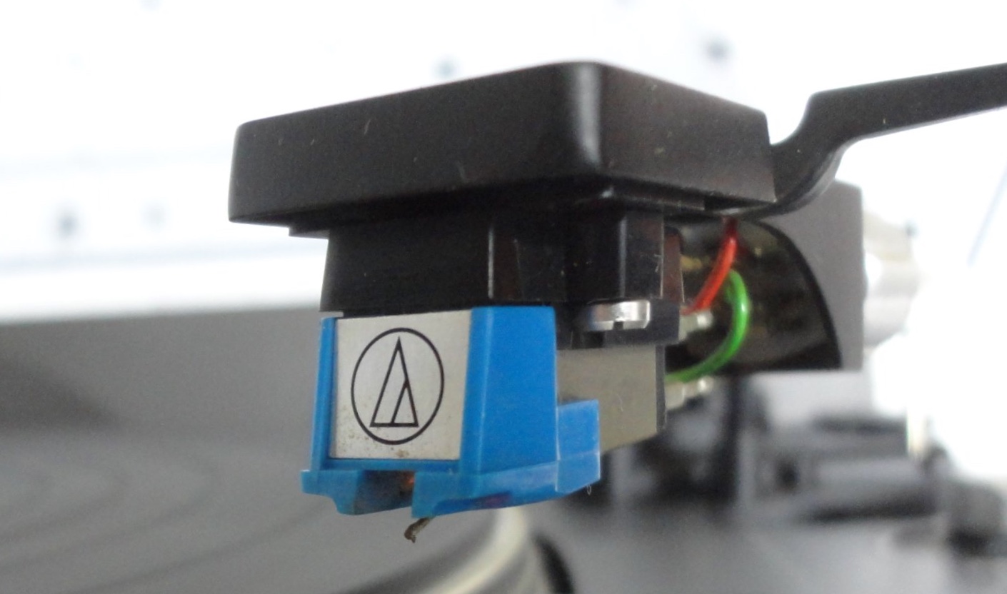

Mam taką wkładkę (prawdopodobnie to AT 95e robiona dla pioneera-nie znam nazwy),z igłą Pioneer PN 220.Pytanie jaką nazwę nosi ta wkładka ori?Czy mogę do niej zastosować igłę z AT 95e (tę zieloną ze znaczkiem A)?

Skoro igła to Pioneer PN-220 to wkładka to Pioneer PC-220.
Tak, to AT-95/AT-3400. Możesz zastosować igłę od AT.

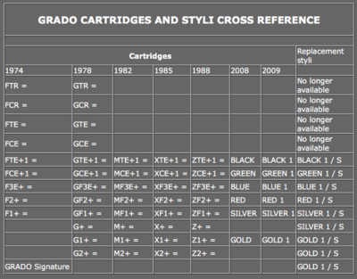

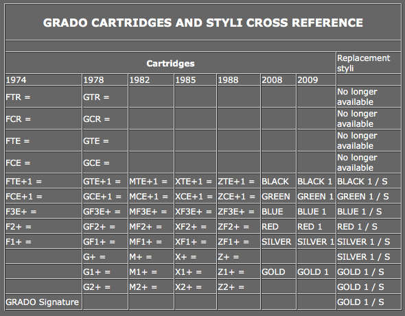

Nie Wojtku, brązowe Grado mają oznaczenia. Sam taką czasami używam. W zależności od nazwy/numeru możemy daną wkładkę sklasyfikować wg. dzisiejszego standardu, vide tabelka. Niebieska Grado (wykonana z niebieskiego plastiku) nie ma na korpusie żadnych oznaczeń. Jest bardzo rzadka i nie ma na jej temat informacji w necie (przynajmniej ja nie znalazłem).

Oczywistym jest że gdyby był napisany symbol modelu to z pomocą tabelki już coś więcej wiemy.
Gorzej jak oznaczeń nie ma, a nadal jest to seria kompatybilna z Prestige.
