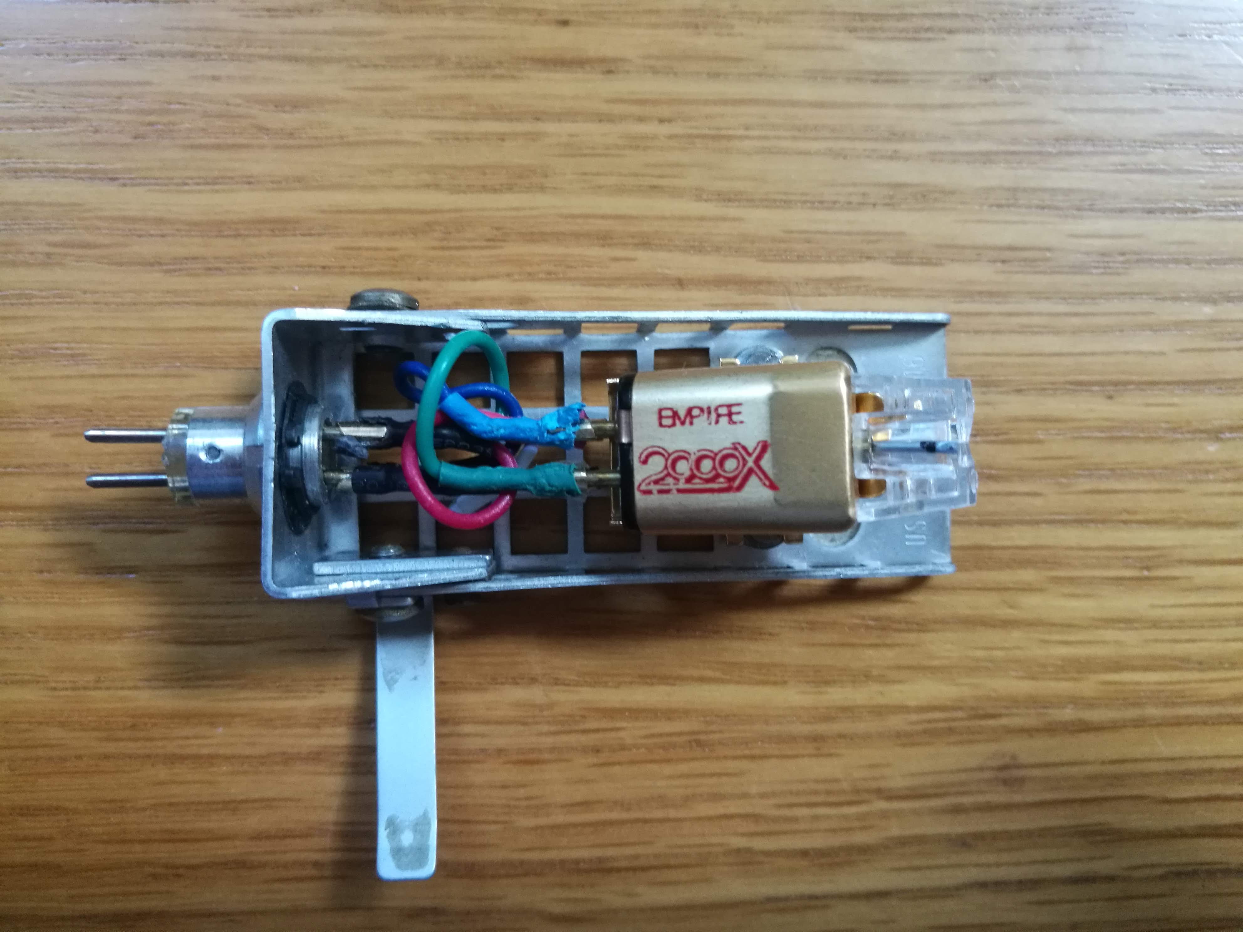

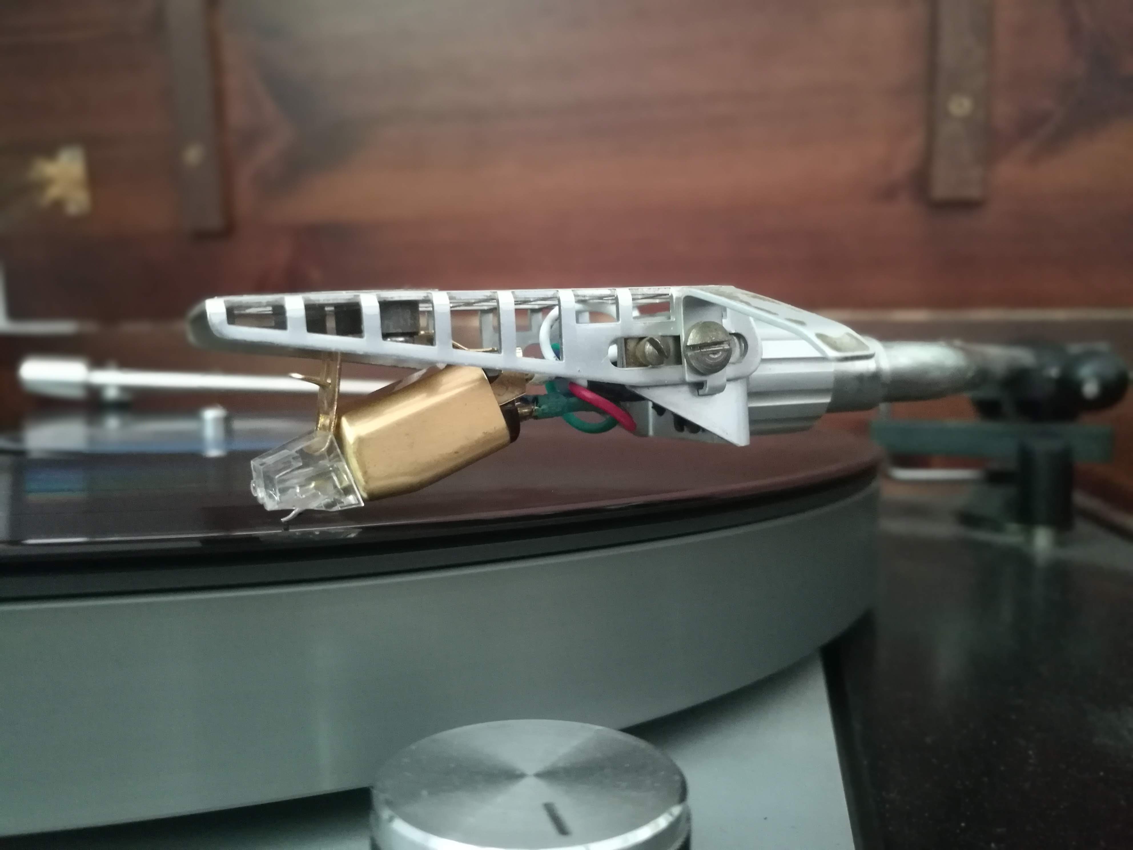

Empire 2000x
Przypadkiem wpadla mi w rece. Wiem, ze Empire 2000 byly juz pokazywane ale nie wiem czy akurat 2000x. Z tego co sie dowiedzialem generator jest inaczej strojony niz seria 2000 i wkladka jet mniej podatna i sztywniejsza.
WOW. To jest to! Poprzednia Empire , 500ID grala swietnie ale troche za bardzo plasko i dzwiek byl za porzadny dla mnie. Tu jest wiekszy kopniak i dynamika. Orginalne igly sa ponoc nie do dostania niestety i na szybko zalozylem eliptika z musonic.co.uk . Miala byc czerwona(.3x.7), przyslali biala (.2x.7) ale juz z ta igla gra bombowo.

Jeszcze nie.Taihenwarui pisze: ↑22 cze 2019, 16:27Wiem, ze Empire 2000 byly juz pokazywane ale nie wiem czy akurat 2000x.
2000X to kuzyn Empire 4000. Generator ma ponoć bardzo podobne parametry.
Tyle że to późniejszy model sprzedawany z igłą eliptyczną, a stylistyka napisu przypomina topowe 2000T/2000Z, które z kolei grają zupełnie inaczej i mają niekompatybilne igły
Taki to wesoły świat Empire.
No to by pasowało do tej konotacji z Empire 2000/4000.Taihenwarui pisze: ↑22 cze 2019, 16:27Poprzednia Empire , 500ID grala swietnie ale troche za bardzo plasko i dzwiek byl za porzadny dla mnie. Tu jest wiekszy kopniak i dynamika.
No to chyba przysłali Tobie lepszą igłęTaihenwarui pisze: ↑22 cze 2019, 16:27Miala byc czerwona(.3x.7), przyslali biala (.2x.7) ale juz z ta igla gra bombowo.

Shibata do serii 4000.
Ewentualnie, igła S917VL od LPGear.

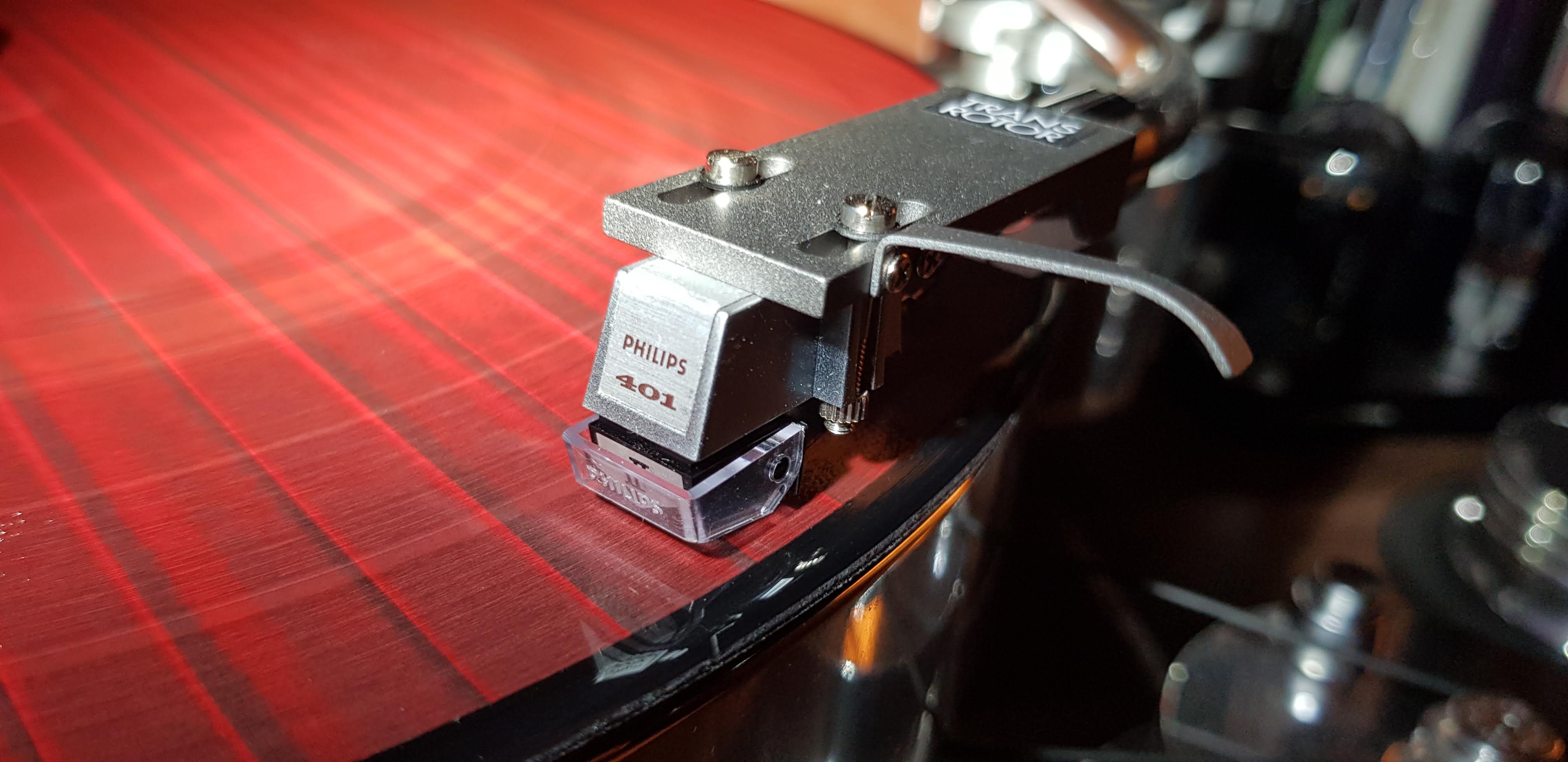

Sam zachęcony kolegami właśnie wrzuciłem swoją Empire 4000D/III na jedno z ramion, a na talerz "Wrapped around your finger" Policjantów - w poszukiwaniu sybilantów klina.
Jednocześnie na drugim ramieniu przypominam sobie Philips GP-422 - bo Therion się zastanawia czy brać lepszego Philipsa czy spróbować z Empire.
Takie to przygody wkładkowe

I przebieram nogami czekając na werdykt
Póki co, czy 422 jest znacząco lepsza od 401 z eliptykiem (scena, fun) i jak ma się do tego wkładka na literę E
- Posty: 45145
Re: Pokaż mi swoją wkładkę
To że generator 422 jest lepszy od niższych modeli to już zostało dość dawno ustalone - nawet jeśli porównujemy 422 z 401 na tych samych igłach np.
Standardowo nie podejmuję się kwantyfikacji pojęcia "znacząco"
Dam znać jak się ponownie osłucham z tymi dwoma, bo trochę przerwy było.
Następny w kolejce będzie 422 kontra 420 - to z kolei na zamówienie Regsofta już jakiś czas temu
