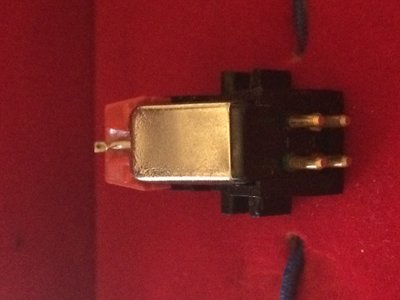

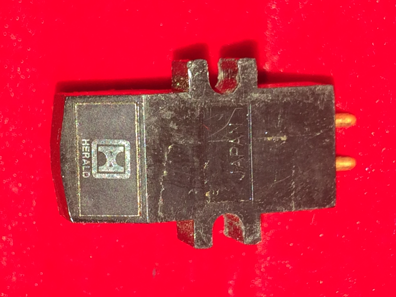

na grzbiecie jest napis "JAPAN" i jeszcze raz zwracam uwagę na napis "Herald" od frontu.
Posty: 45555
Re: Jaka to wkładka?
#918
Petro, "Herald" nic nie mówi, a ADC nie były produkowane w Japonii.
Powtarzanie się nie ma sensu.
Odczep wkładkę i zrób jeszcze foto góry i tyłu. Zakładam że od spodu nie ma żadnych oznaczeń.

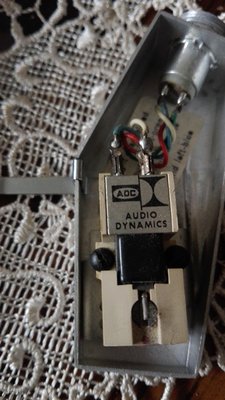

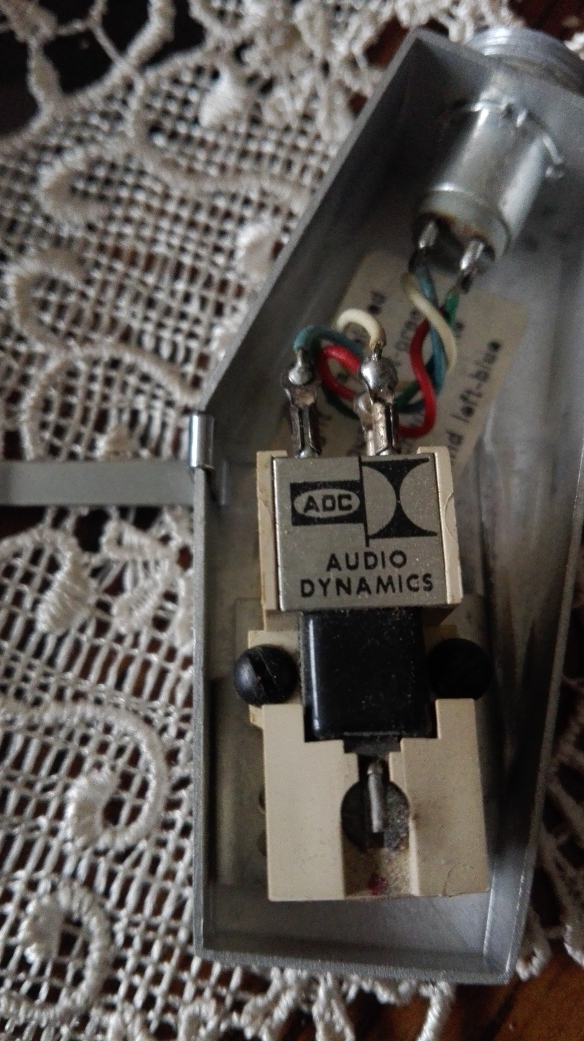

wg mnie ta "klepsydra" nad napisem Herald to znak ADC widoczna litera D iC tylko napisany prostopadle do Herald

Ty weź dobrze spójrz na stare logo ADC z czasów "cegiełek" (typu ADC 220XE), bo zakładam że o nie Tobie chodzi.
Daleko-idące przypuszczenia :)
Mi wystarczy Japonia i kształt body jako coś wykluczającego ADC.

wg mnie całkiem podobne .

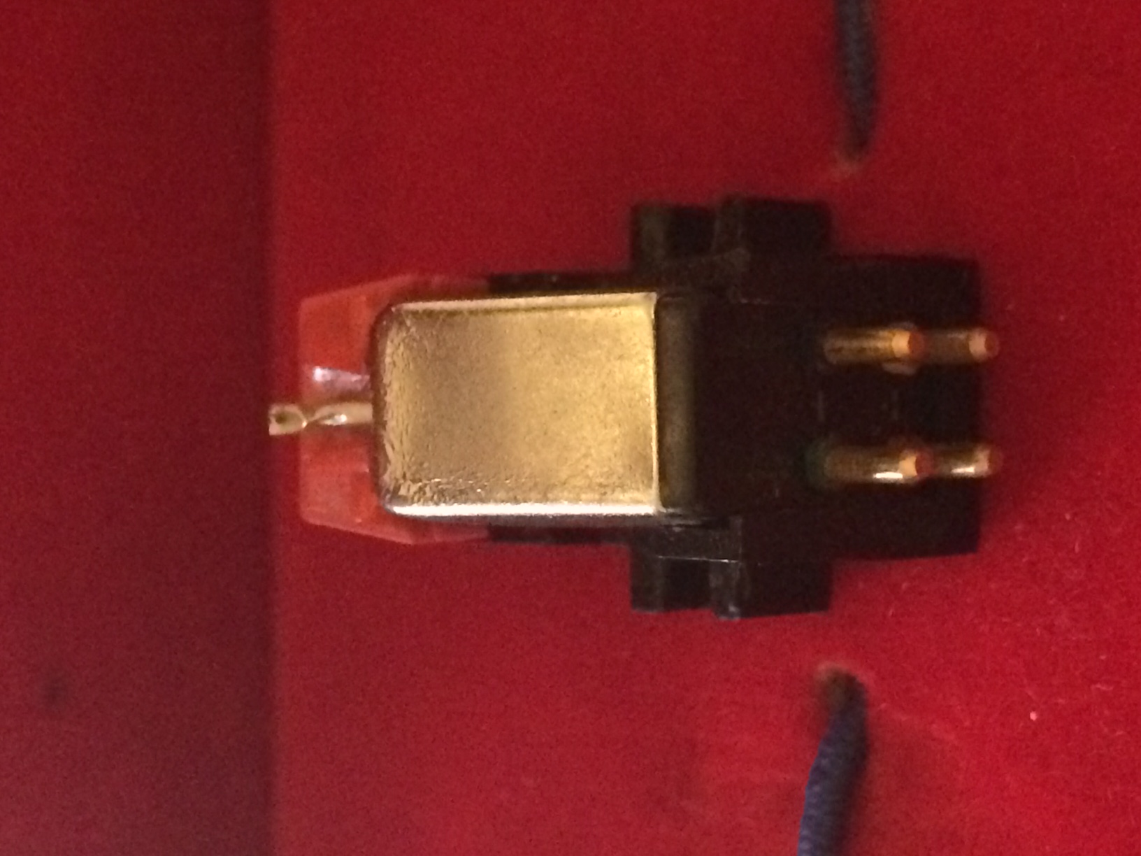

kolejne zdjęcia...

Świerzak z siwym łbem jestem :P . W gramofonie grundig PS8000
https://imgur.com/a/lFHU4
Posty: 16840
#924
Ortofon OM np 5E (3E)? Z boku powinien być ślad napisu firmowego i czerwona kropka na obsadzie igły od góry.
Coś tam jeszcze masz od góry z oznaczeń tylko fotka nie teges, więc ..?
Posty: 45555
#925
To może nie być stricte Ortofon OM tylko odmiana Dualowska, stąd ten brak oznaczeń - bo ten Grundig to w rzeczywistości Dual jest ;)
