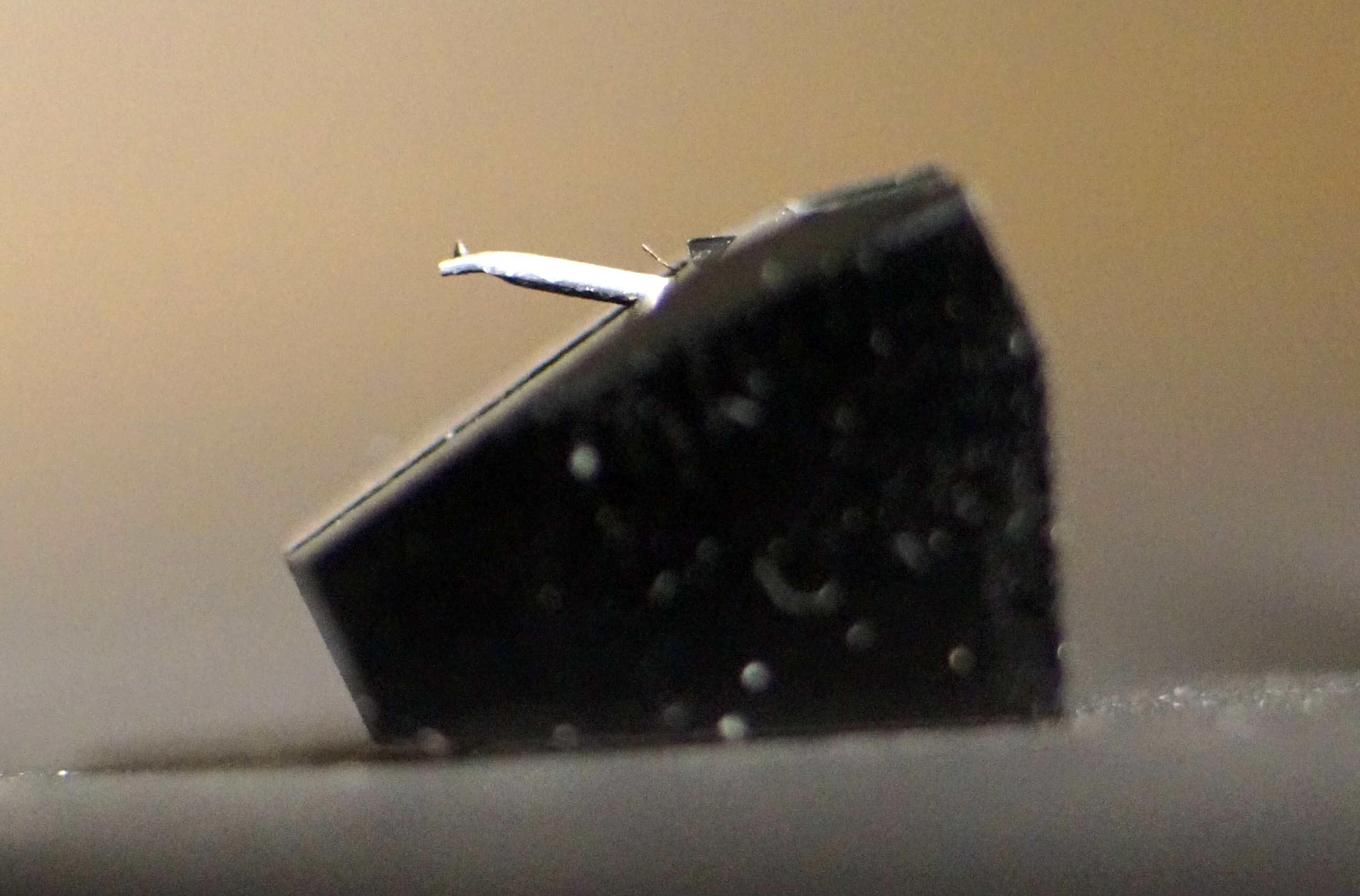

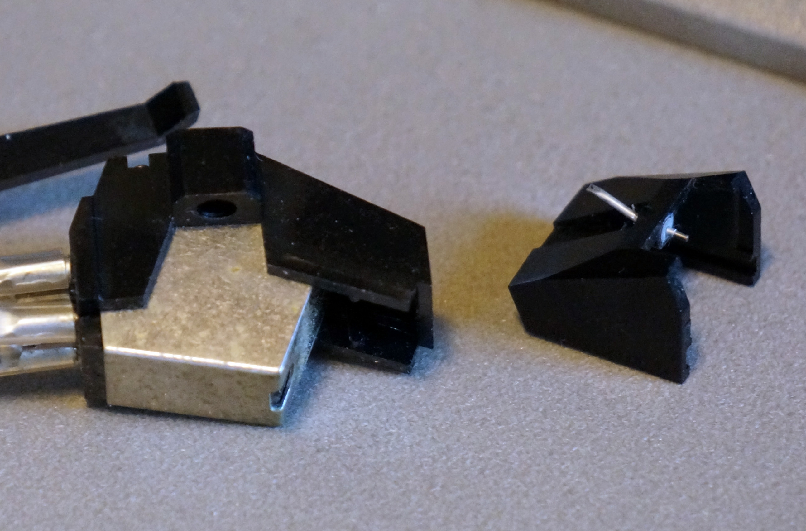

Dzień dobry

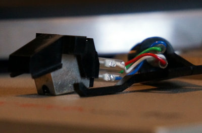

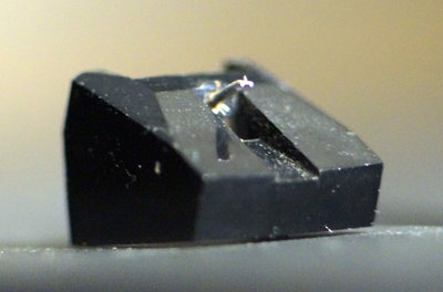

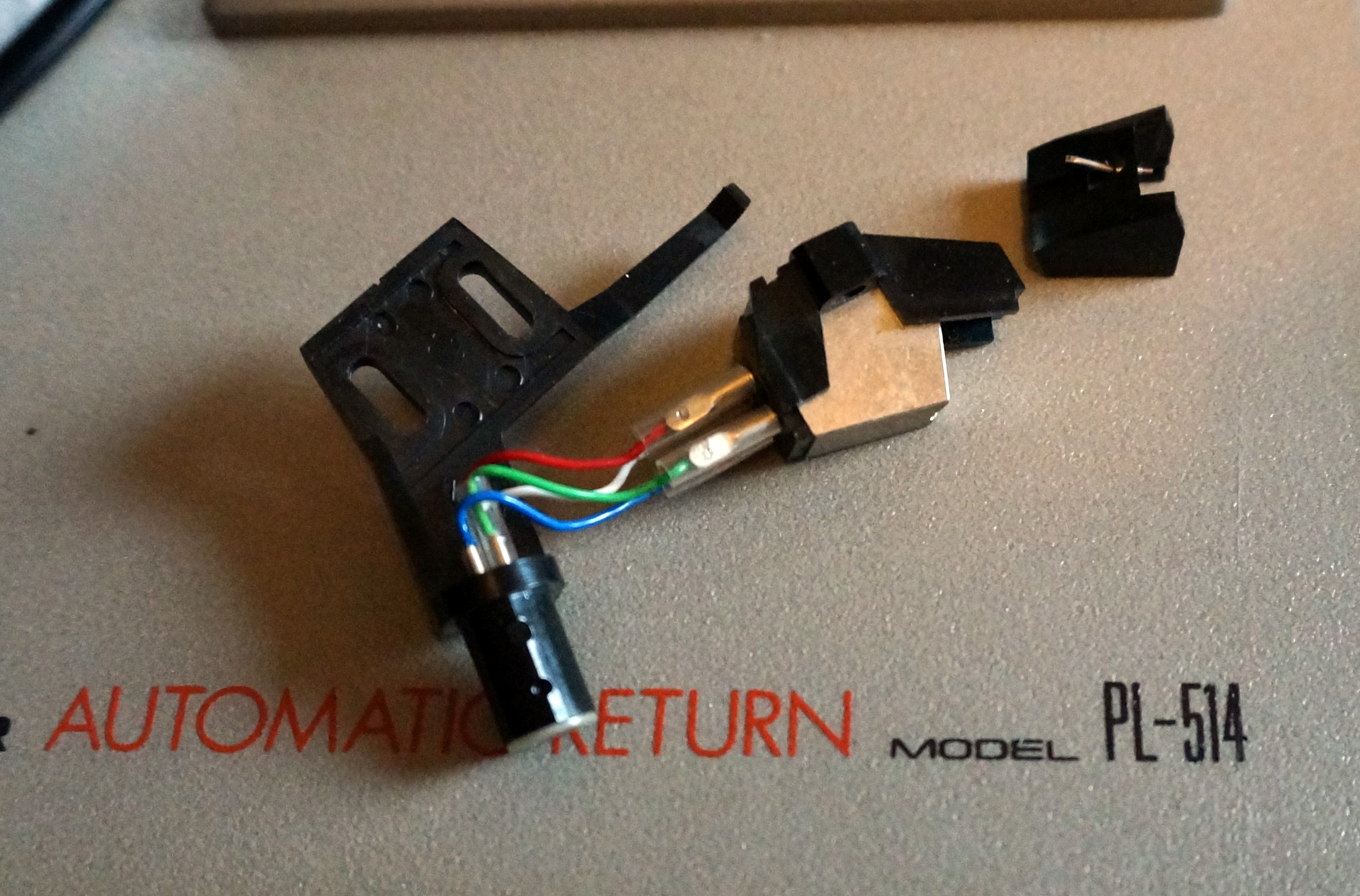

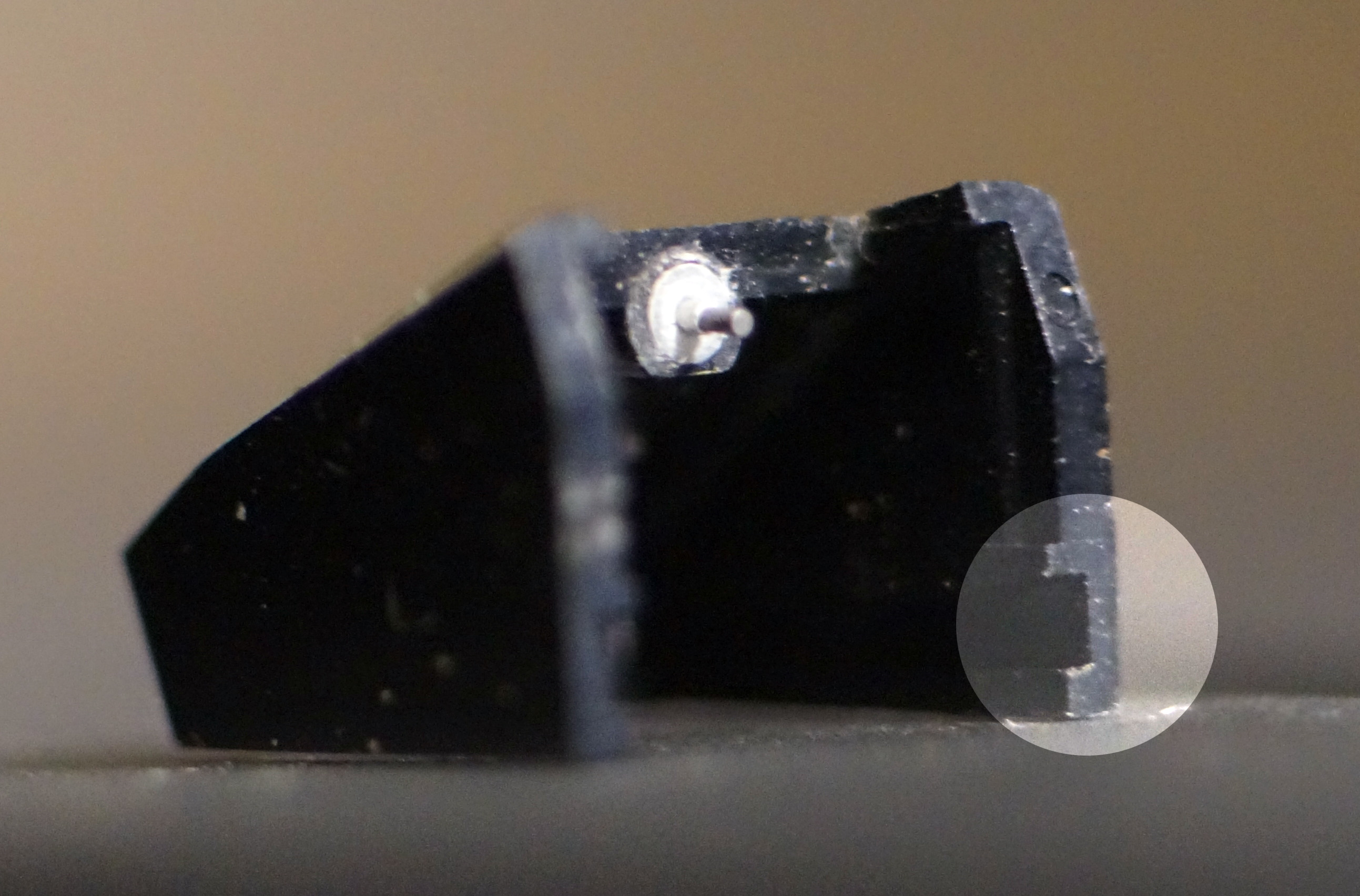

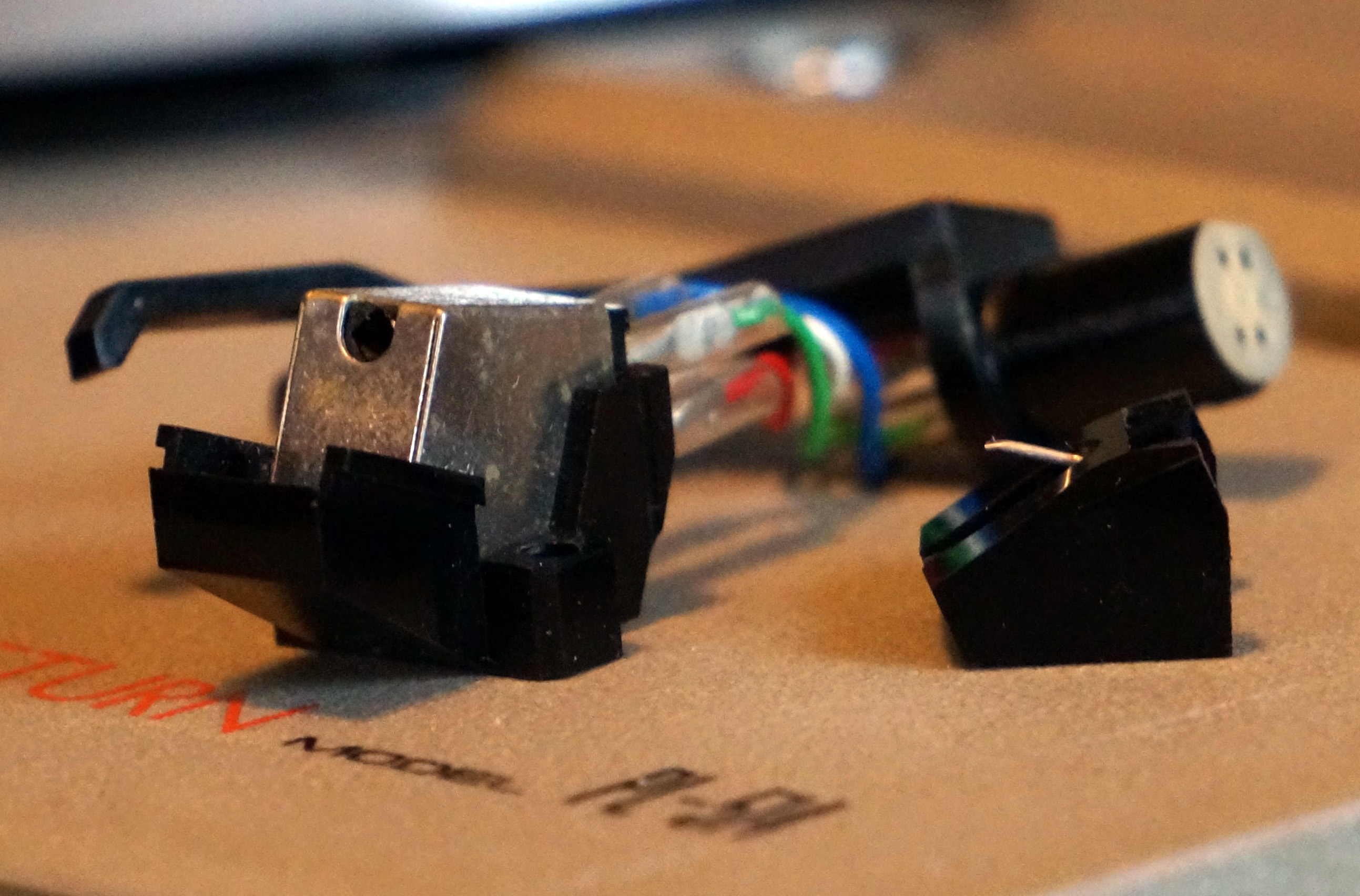

Nowa zagadka sanyopodobna. Kupiona na allegro, pochodzi z headshella pasującego do Fisher'a MT-6331G i paru podobnych, jednak nie jest to ST-43D (występująca także pod nazwami Audio-Technica ATN-952, Trio, Kenwood N-16 , Diatone, Mitsubishi 3D-44-M, Nordmende ST-10-J, Onkyo DN-40-ST, Pathe-Marconi ST-10-J, Sanyo MG-10, MG-10-J, ST-10-J, ST-11-D, ST-43). Po raz kolejny przejrzałem wątek od deski do deski i nie znalazłem (na stronach 54 i 58 są nieco podobne jednak to nie to). Szukałem w internecie (wkładki / igły) i nie udało mi się ustalić "Jaka to wkładka?". Może ktoś ma jakiś pomysł? Wrzucam fotki... Może jeszcze igła... Charakterystyczna w niej są szczeliny (jedną z nich zaznaczyłem w rozjaśnionym kręgu), w które wsuwają się jak w starej szufladzie prowadnice umieszczone na body wkładki. Chyba nie spotkałem jeszcze takiego rozwiązania (albo nie zwróciłem na nie wcześniej uwagi). Może ten, jak sądzę nietypowy szczegół naprowadzi kogoś z Was na trop.
Przy okazji pozdrawiam wszystkich forumowiczów, GreenGrass
- Dante
- Posty: 679
- Rejestracja: 17 sty 2014, 00:30
- Gramofon: SL1700mkII/PS-P7X
Re: Jaka to wkładka?
Poszukaj pod Sansui SN/SC 60
Pierwsza z brzegu:
https://north.pl/karta/sn60-igla-gramof ... -0036.html
Pierwsza z brzegu:
Wygląda na to, że to Glanz MG 20 R (i inne nazwy), czyli igła sty 116 podejdzie.trafalgar pisze: ↑01 lis 2017, 13:49Cześć ,przewertowałem 61 stron tematu i na stronach 26/27 natknąłem się na podobną (być może taką sama wkładkę).Poproszę specjalistów od wkładek o potwierdzenie nazwy wkładki oraz czy igła STY 116 będzie odpowiednia di tej wkładki.Dołączam foty wkładki.Pozdrawiam.

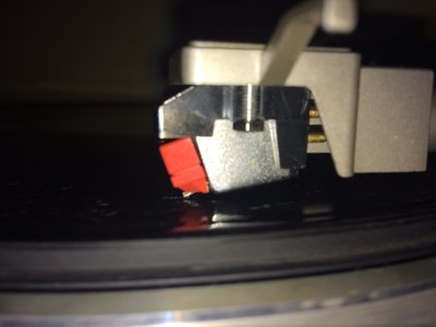

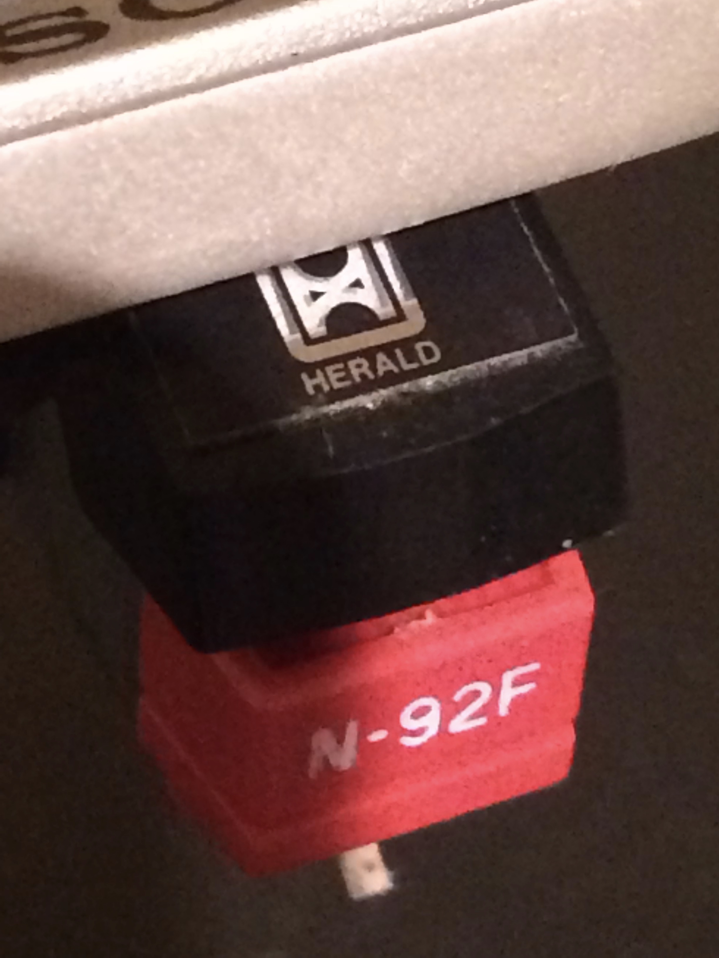

Wisi na headshell-u SH-165, kupiłem razem z PS-X 50, pliiz jak w temacie co to za wkładka ( igła N92f) no ale to mi nie przypomina shure m92, jakaś podróba? aha przyleciała porannym LOT-em z US.
- Posty: 45656
Igła N92F rzeczywiście pochodzi od Shure M92, ale wkładka to nie Shure M92, co nie wyklucza że igła pasuje i gra
Widać po zdjęciu profilowym że nie jest to idealne spasowanie obudowy igły do body wkładki.
Nie kojarzę marki Herald.
Nie ma podrób wkładek.
To jest marka ADC wkładki ,ale model nie kojarzę
