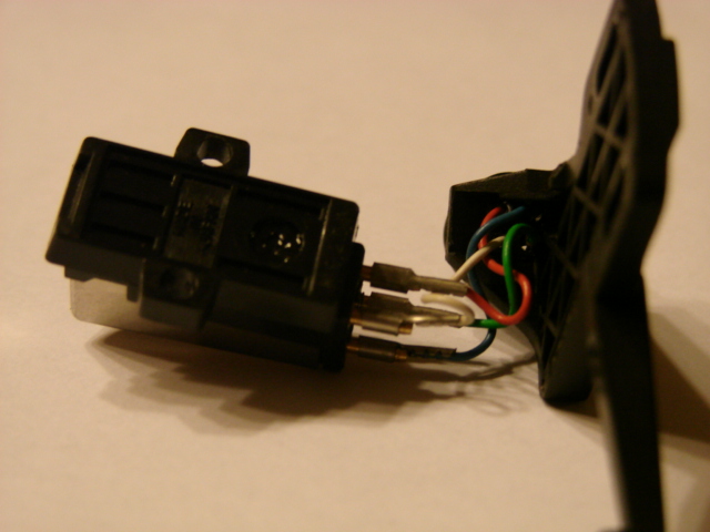

Oprawek do Stantona 500 było więcej rodzajów niż tylko ten oferowany przez Wamat, nie wszystkie zachodzą na boki wkładki. Jak już mi dojdzie aparat, to pokażę jak to u mnie wygląda. Akurat ta oprawka wygląda na nie ruszaną.

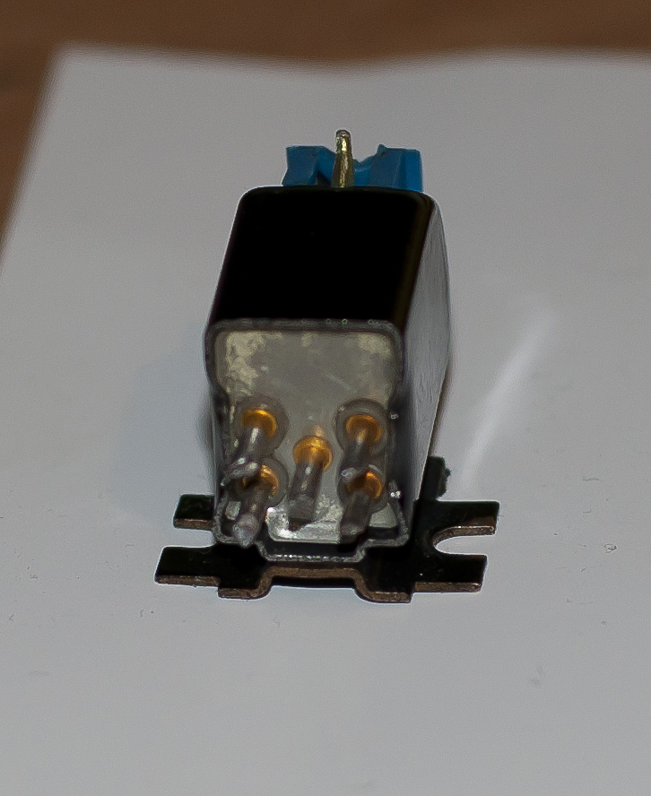

szarry
Posty: 31
Rejestracja: 01 sty 2013, 21:04
Re: Jaka to wkładka?
#93
Post autor: szarry »
Wojtek pisze:Wygląda na Stantona 500/Pickeringa V15 i pewnie tak jest.
Dziub (oprawkę) ma jakiś dziwny, jakby urąbany po bokach, dlatego nie wygląda to tak samo jak na zdjęciach w sieci.
Igła wykrzywiona. Da się w ogóle wyjąć oprawkę z igłą?
Poza tym, patrzę sobie na bolce z tyłu wkładki i też nie wygląda to za ciekawie. Pozostałość po kabelkach? Lutowane?
Rozumiem, że to jakaś darmówka skądś wygrzebana? :)
Pickering ma okragłe mocowania na igłe... chyba ze jest jakis model z "kwadratem, jak tutaj. igła chyba, pewny nie jestem wychodzi pod dobrym katem, bo mocowanie wkładki (te blachy na górze) nie sa rownolegle do calosci, da sie ja wyciagnac. bolce byc mzoe byly kiedys lutowane, ale kiedy ja ja kupiłem z gramofonem była podłaczona tradycyjnie. aha... ma 5 bolcow. nie mam wielkiego porownania do innych wkladek, bo nie mialem ich zbyt wiele. ale ta grała bardzo miekko i okragło.

szarry pisze:Pickering ma okragłe mocowania na igłe... chyba ze jest jakis model z "kwadratem, jak tutaj.
Nie wiem o czym piszesz.
szarry pisze:igła chyba, pewny nie jestem wychodzi pod dobrym katem, bo mocowanie wkładki (te blachy na górze) nie sa rownolegle do calosci, da sie ja wyciagnac.
Spójrz na pierwsze zdjęcie. Wkładka stoi prosto, a wspornik z igłą jest przekrzywiony w lewą stronę (z perspektywy igły)
szarry pisze:aha... ma 5 bolcow
Dziwactwo :)

#95
W Pickeringu igła ma z reguły okragły bolec, tzn to co wchodzi do wkładki, przynajmniej takie widziałem w necie. a u mnie jest kwadrat jak np. w naszej MF.

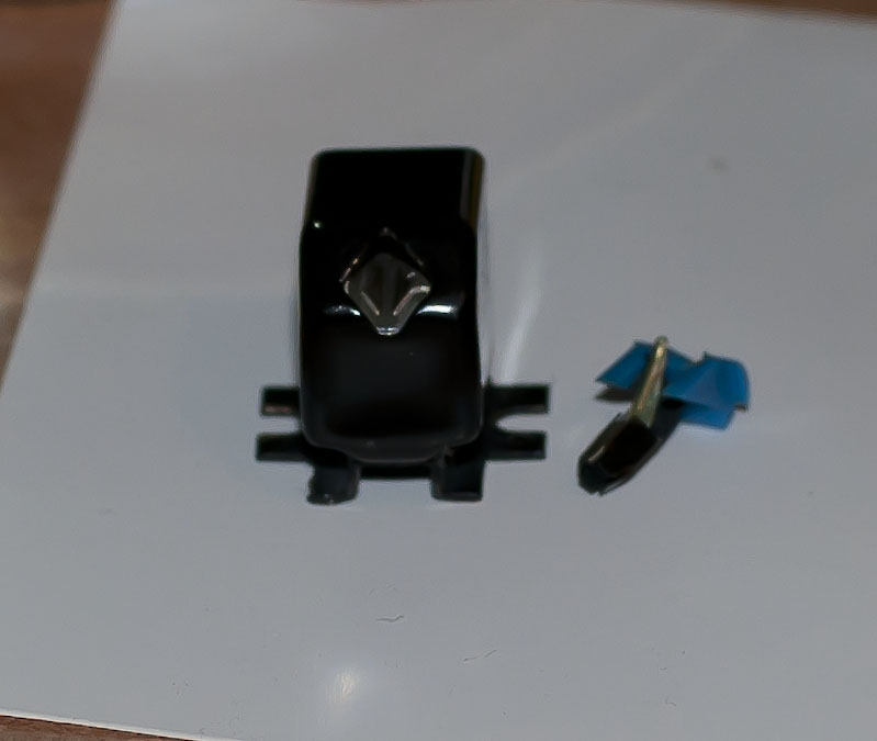

Może szarry dałbyś jeszcze zdjęcie tyłu co byśmy mogli zobaczyć ten tajemniczy piąty pin?
Dodatkowo, może zdjąłbyś igłę i pokazał nam ten okrągły otwór?
vinylpiotrek pisze:i trochę iny kształt body.
Tych body było co najmniej parę, ale wszystkie z grubsza podobne.
Może to być jakaś pochodna tej wkładki typu OEM dla jakiejś firmy, może razem z ograniczeniem co do kompatybilności wkładek (kształt "bolca"), ewentualnie przeróbka licencyjna tejże firmy pod kątem własnych igieł (tak tak, nawet Tenorel od którego mamy MFkę brał licencje od Stantona).
Dziwoląg, krótko mówiąc :) A na jakim gramofonie to wisiało? Może to coś pomoże.

Wojtek pisze:Może szarry dałbyś jeszcze zdjęcie tyłu co byśmy mogli zobaczyć ten tajemniczy piąty pin?
piaty pin pewnie podpiety moze byc do ramienia, chassis uziemienia itd... masa wkladki wtedy nie dotyka sie do niczego w gramofonie tyjko biegnie z sygnałem do wzmacniacza.
zostawiam zdjecia i ale sam juz watpie... przejrzałem juz tyle roznosci w necie zeby cos podobnego namierzyc, ze nie gniewajcie sie, ale watpie. WAMAT dzisiaj odpowiedzial ze nie ma takiej igły, oczywiscie na temat modelu wkladki cisza. mysle zenim ja ja kupilem z Thorensem td166, byla lutowana gdzies wczesniej. zeby bylo smieszniej albo wrecz przeciwnie, wkladka byla przyklejona do głowicy...

Post autor: eenneell »
Środkowy to masa ;)

szarry pisze:zostawiam zdjecia i ale sam juz watpie... przejrzałem juz tyle roznosci w necie zeby cos podobnego namierzyc, ze nie gniewajcie sie, ale watpie.
Ale w co wątpisz? Że jest to pochodna Stantona/Pickeringa? Wygląd body raczej nie jest taki przez przypadek.
szarry pisze:WAMAT dzisiaj odpowiedzial ze nie ma takiej igły, oczywiscie na temat modelu wkladki cisza.
Wamat za przeproszeniem gówno wie jeśli chodzi o kwestie techniczne. To tylko handlarze.
szarry pisze:mysle zenim ja ja kupilem z Thorensem td166, byla lutowana gdzies wczesniej. zeby bylo smieszniej albo wrecz przeciwnie, wkladka byla przyklejona do głowicy...
No to jakiś niezły "maher" się tym Thorensem zajmował. To że wkładka raczej nie pochodzi oryginalnie z Thorensa to raczej pewniak.
Nadal przypuszczam, że nasz dziwoląg to jakiś obskurny wyrób na bazie Stantona, mocowany na stałe w jakimś gramofonie (stąd te luty).
Ale to tylko takie "zgaduj zgadula", ale moim zdaniem prawdopodobne.
Nie spotkałem się nigdy wcześniej z wkładką na 5 pinów, nawet wśród tych bardzo starych.
Odstaw go na półkę, może kiedyś się dowiemy co to jest ;) Ewentualnie zapytaj na jakimś forum z szerszą widownią typu VE czy AK.

Luty wcale nie muszą być tam nie na miejscu, jeśli piny są rurkami, to całkiem możliwe że w ten sposób montowano druciki do nich. Oczywiście taki pin powinien być wykończony na gładko, bez nadmiaru cyny. Na zdjęciu widzę kilka "obsmarkanych" cyną styków, ale to mogło być zrobione później, pomimo opisanej przeze mnie techniki.

To może być jakaś wkładka firmy Empire. Dość podobny ksztalt i one mają kwadratowe gniazda na igłę .
