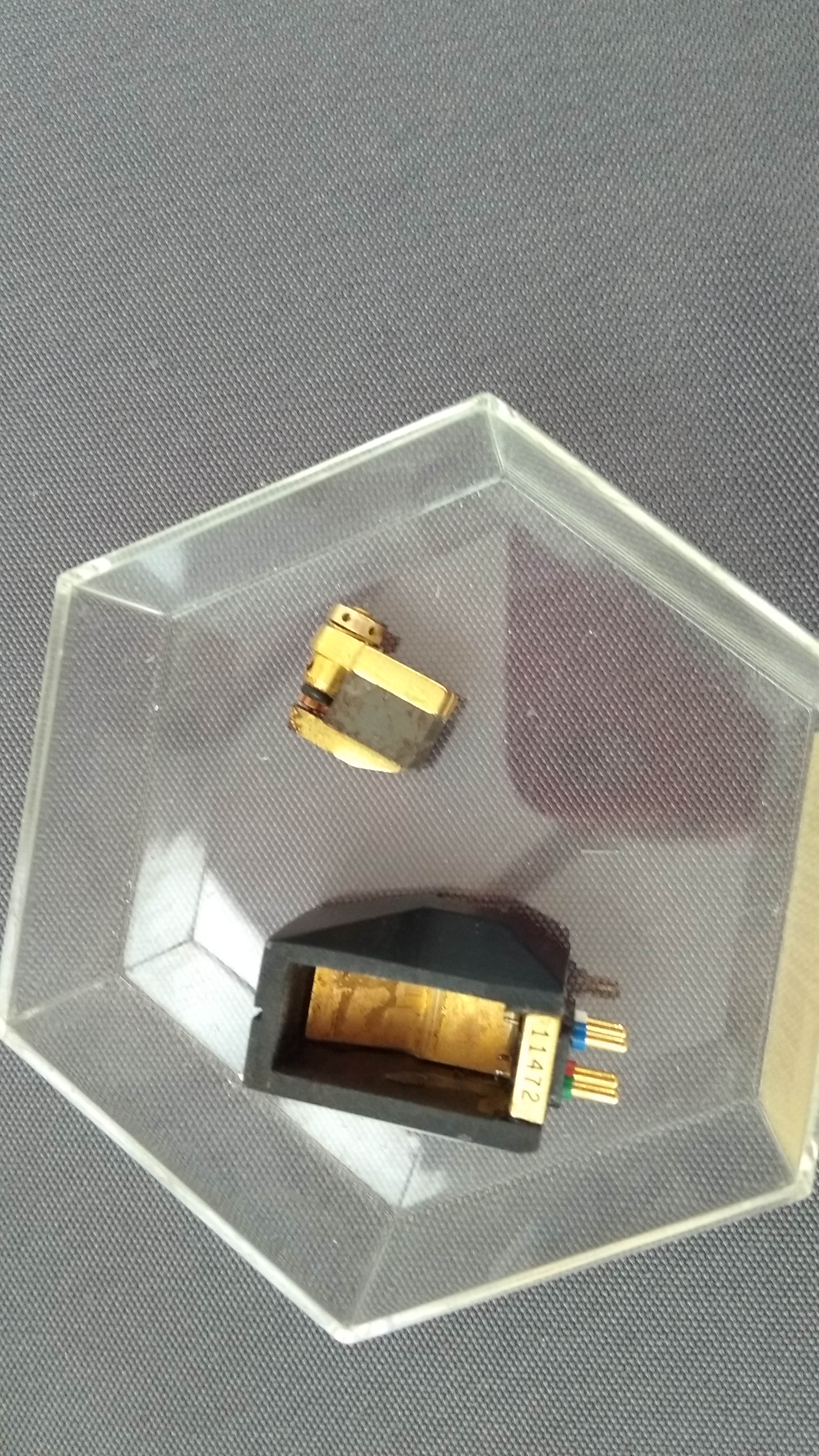

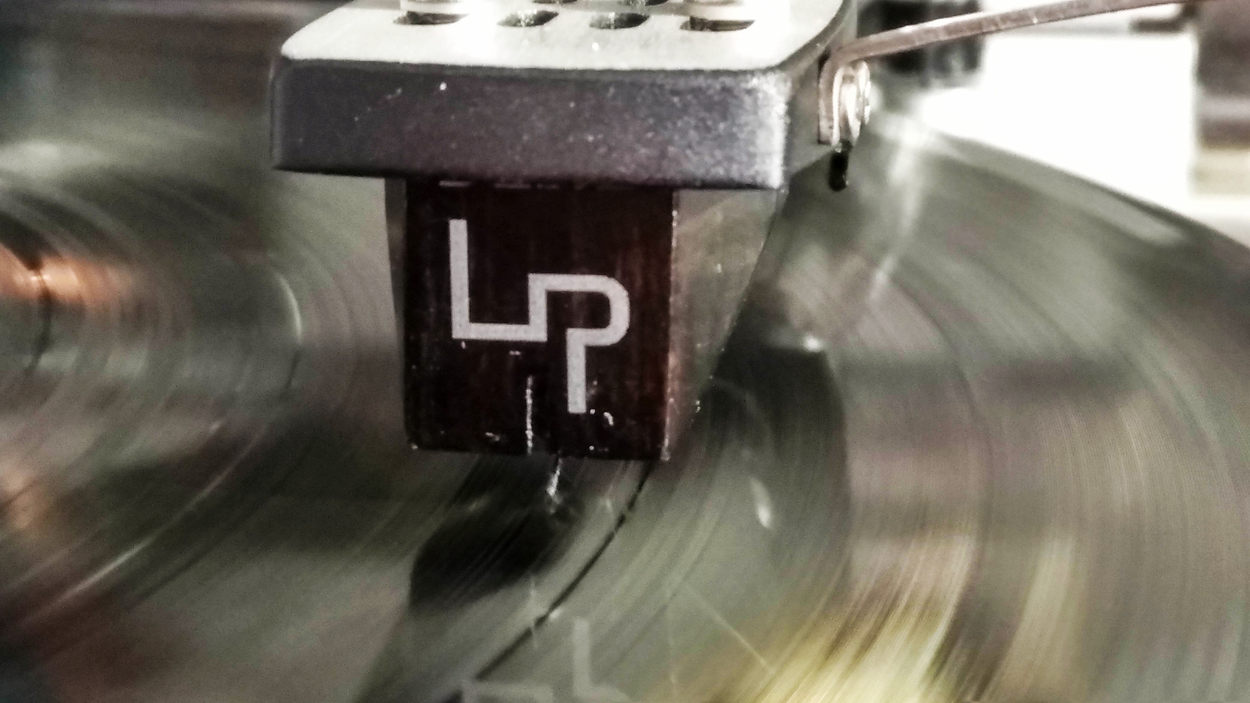

Re: Cantilever - naprawa igieł
Benz Micro LP-S c.d.n.
Wspornik zamontowany (Namiki)
Gra świetnie, jak na firmę przystało! Gra ciut lepiej od MB SL, ale ta cena
I pojedzie do ciepłej Barcelony
Wow, to jedna z topowych wkładek Benza. Leje ponoć pozostałe równo. Ale ci zazdroszczę .
- Posty: 45651
Chyba klientowi z Barcelony
Canti, poznaję pudełko po igłach Pfeifera
Tylko czym jest "wspornik Namiki"? Wiem co to wspornik oraz wiem czym się zajmuje firma Namiki, ale nie wiem z jakiego wspornika zasłynęła
Nie wiem ,co Cantilever tak konkretnie wkleił, bo Namiki obok aliuminiowych ma w ofercie wsporniki Borowe, Szafirowe i Rubinowe, a do tego takie m.in. szlify jak Shibata, czy Microridge (odpowiednik SAS)... co ciekawe, każdy z tych diamentów można kupić na innym wsporniku. Nawiasem mówiąc mocno zainteresowałem się tą firmą, tylko niestety zamawiać trzeba tam ilości idące w dziesiątki tysięcy zł.
