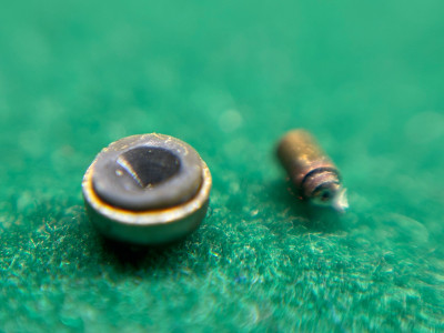

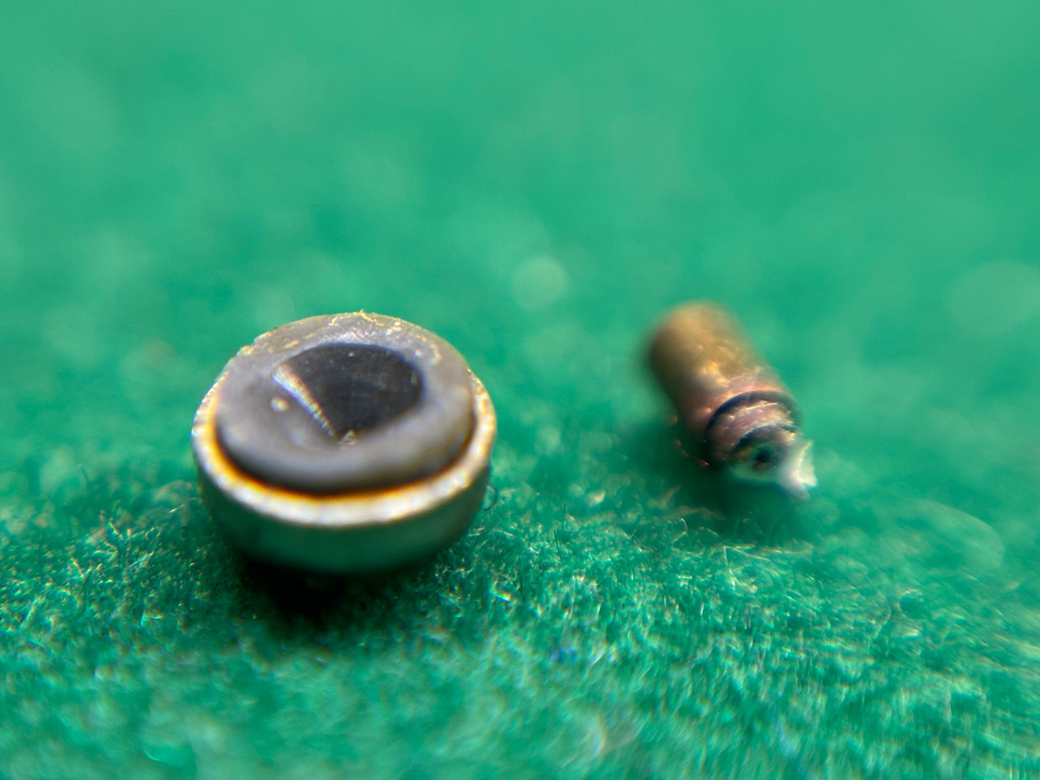

Ortofon MC20 Supreme
Miałem tylko przykleić diament bo się poluzował i przy okazji ją trochę wyczyszczę :D
Wspornik trzymał się na brudzie i się rozsypał.

Ciekawe co go tak zżarło :o
Posty: 45231
Re: Cantilever - naprawa igieł
#894
Zawieszenie z kurzu i tłuszczu :morda:

Cantilever pisze:
21 lut 2026, 18:11
I co teraz z nią będzie? Da radę tam nowy wspornik wkleić?
Wstawiłem nowy wspornik z igłą, ten oryginalny się kruszył a igła i tak była zużyta.

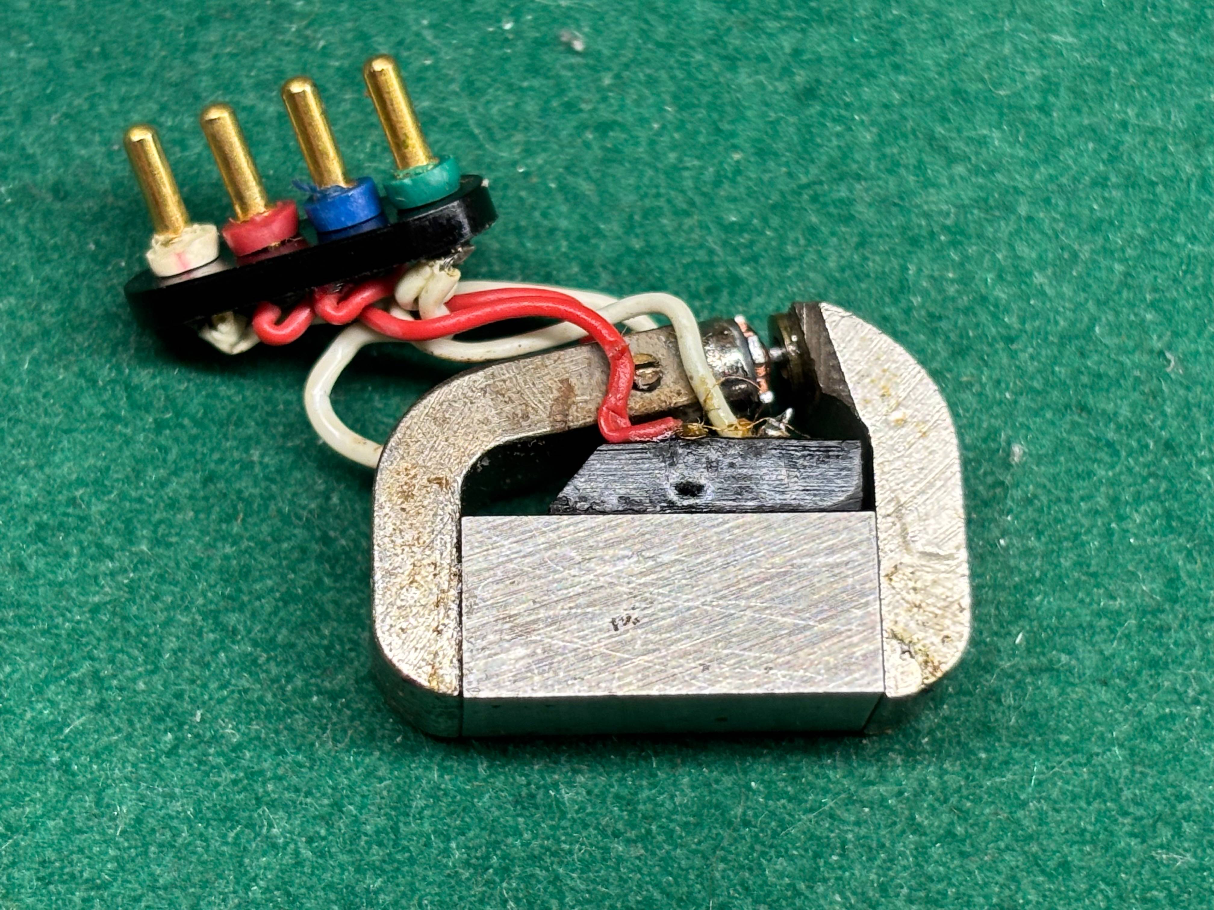

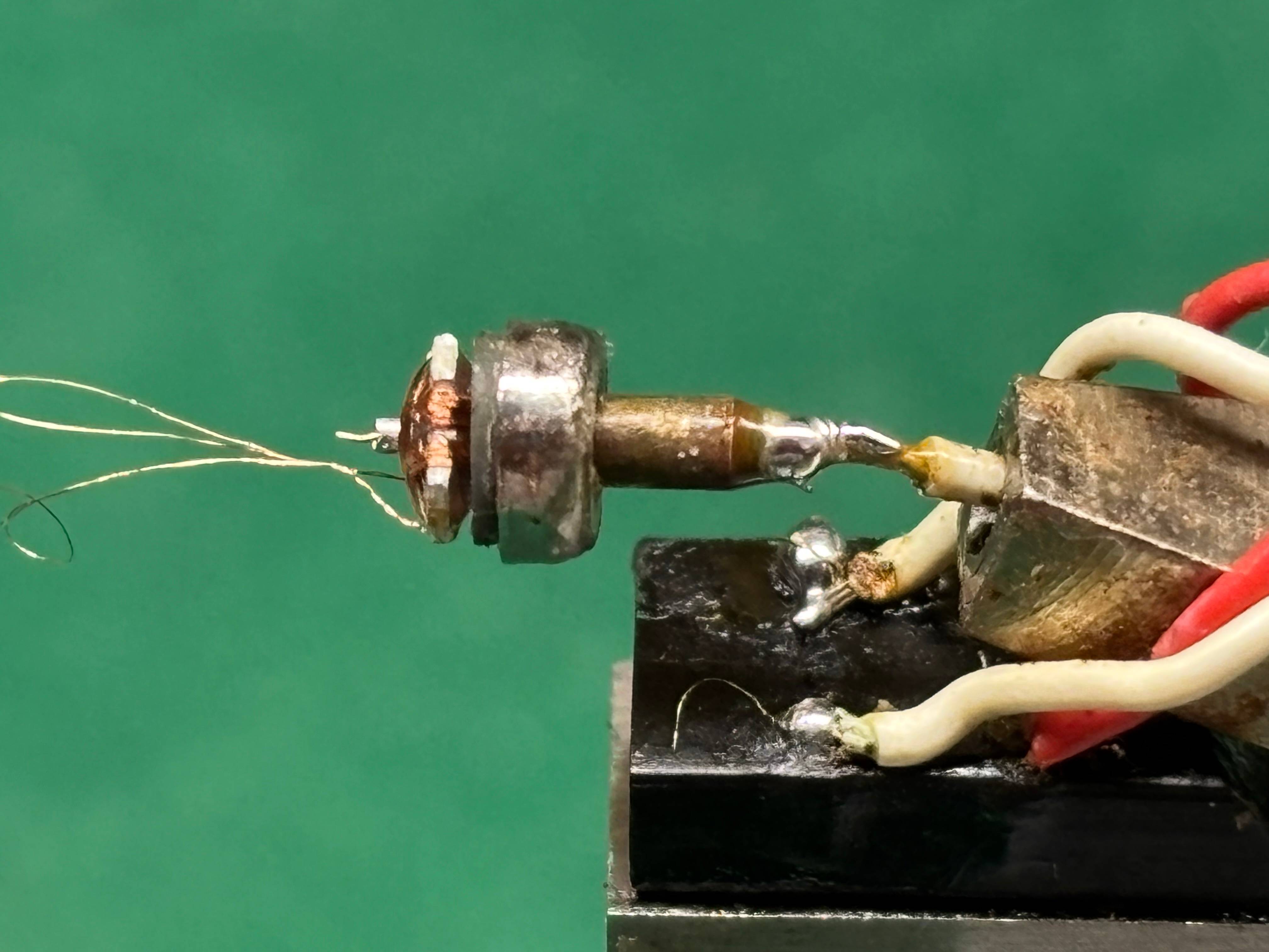

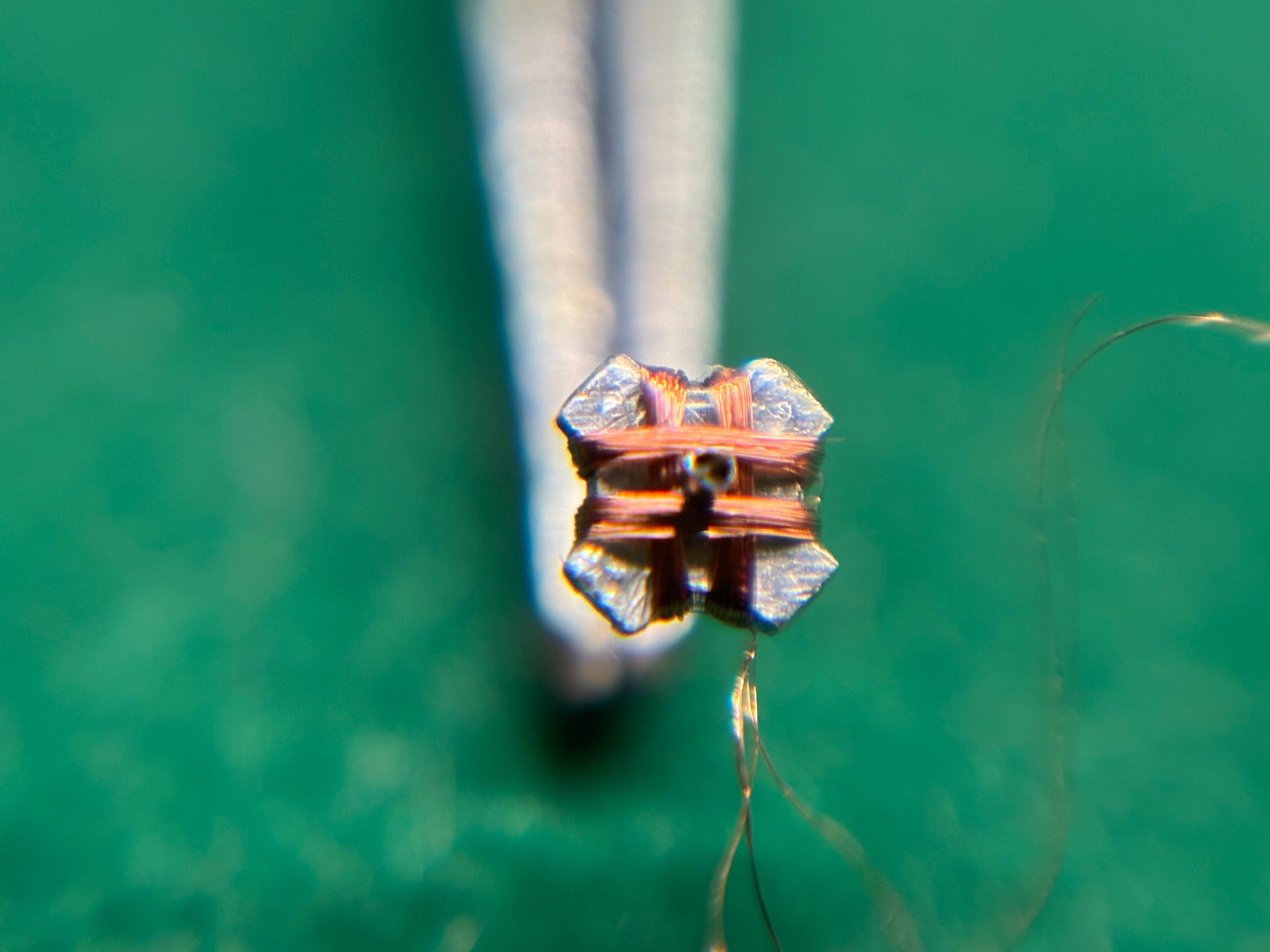

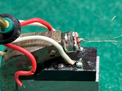

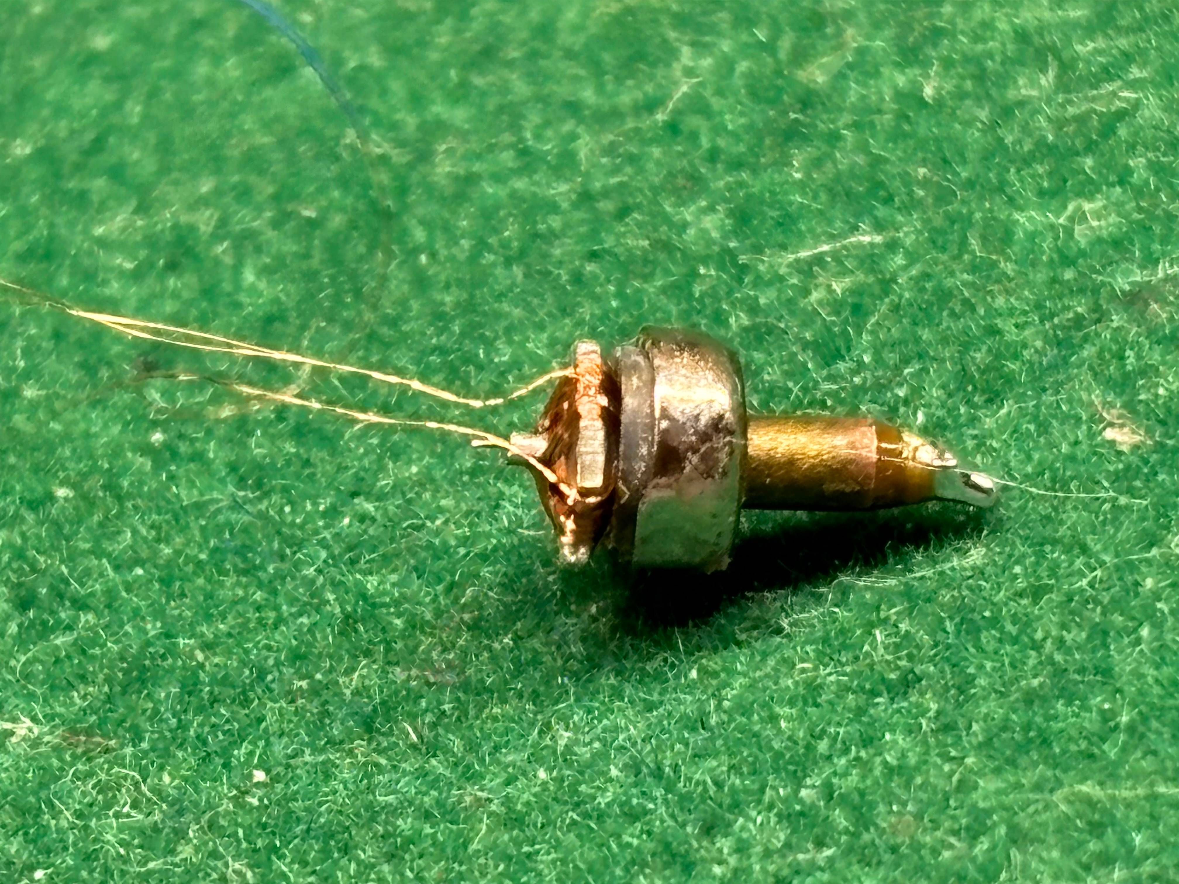

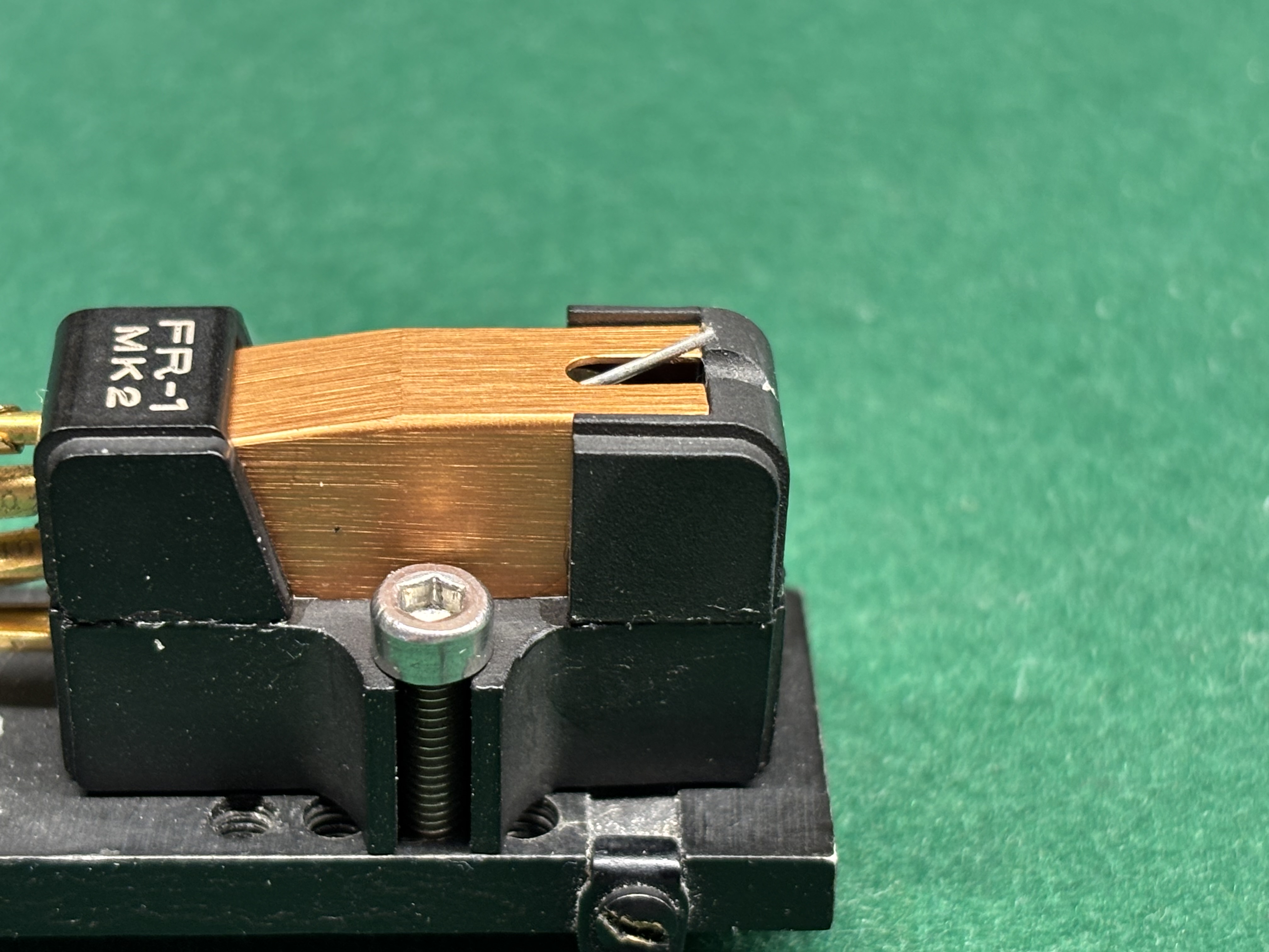

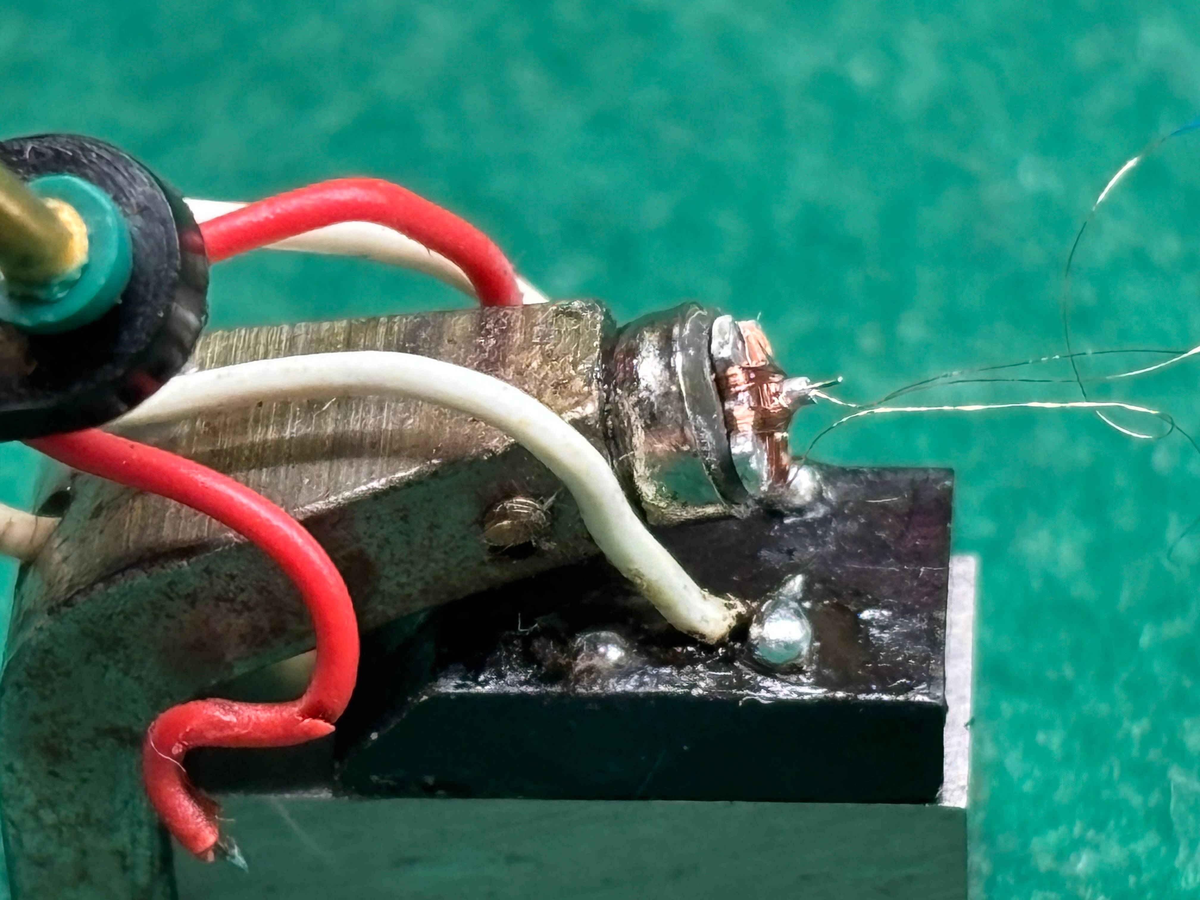

FIDELITY RESEARCH FR 1 MK2 wymiana cewek.
Oryginalne cewki miały 16ohm i 11Ohm i bardzo trudno było je usunąć, zalane kompozytem i przy okazji złamałem wspornik.
Sam generator też trudny do rozłożenia. Żeby zdjąć amortyzator trzeba go rozlutować bo blokuje go ta podkładka.
Generator jest uziemiony bezpośrednio do zielonego pina!
Teraz cewki mają 30Ohm i 0.1mV
Ogólnie jest upierdliwa ;)

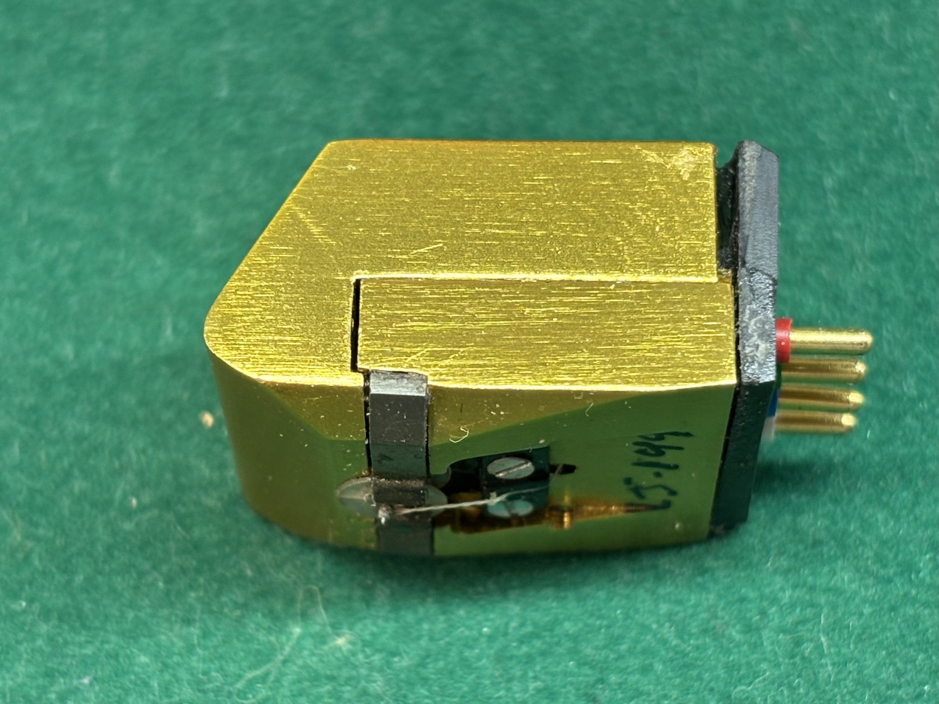

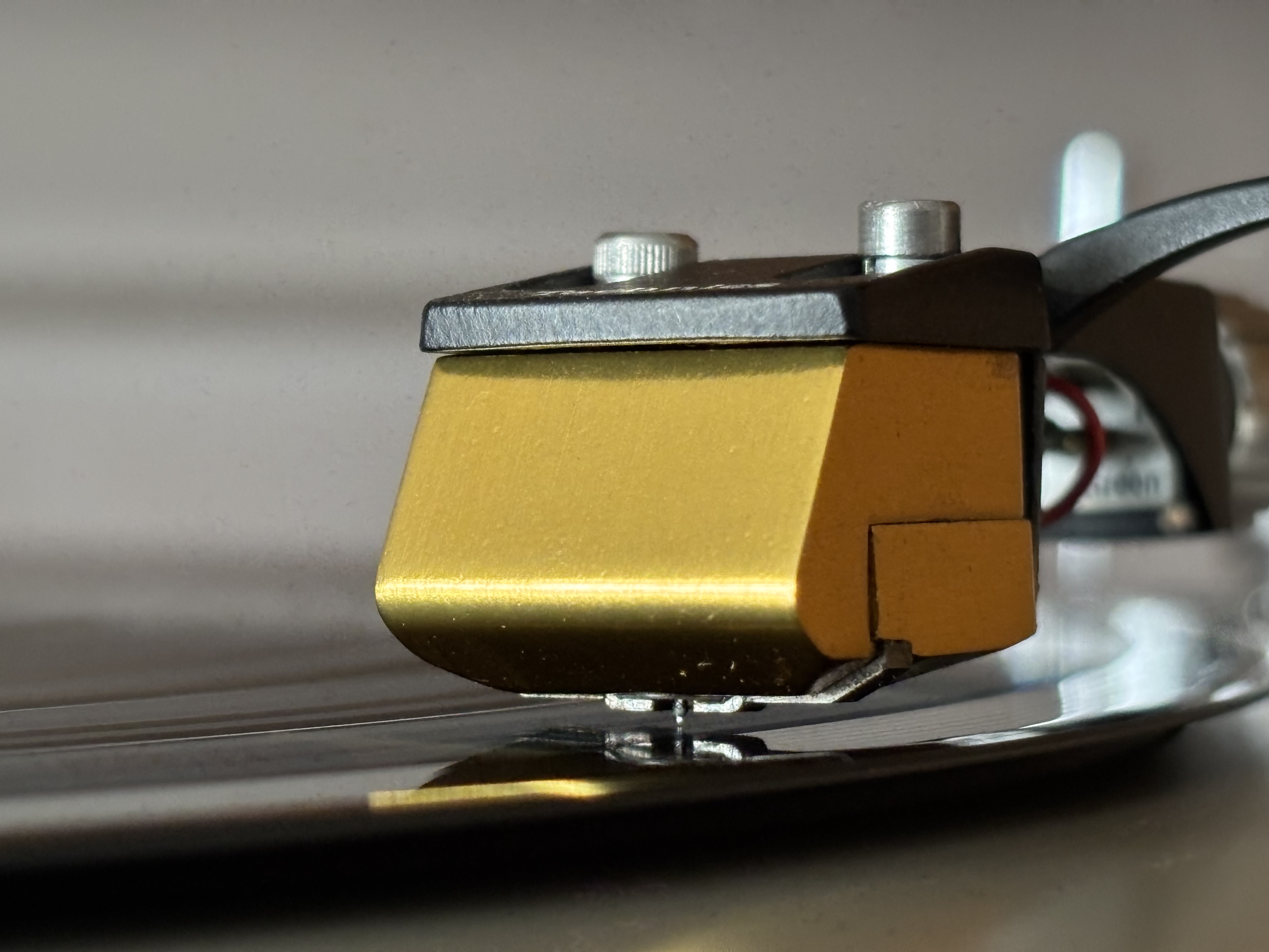

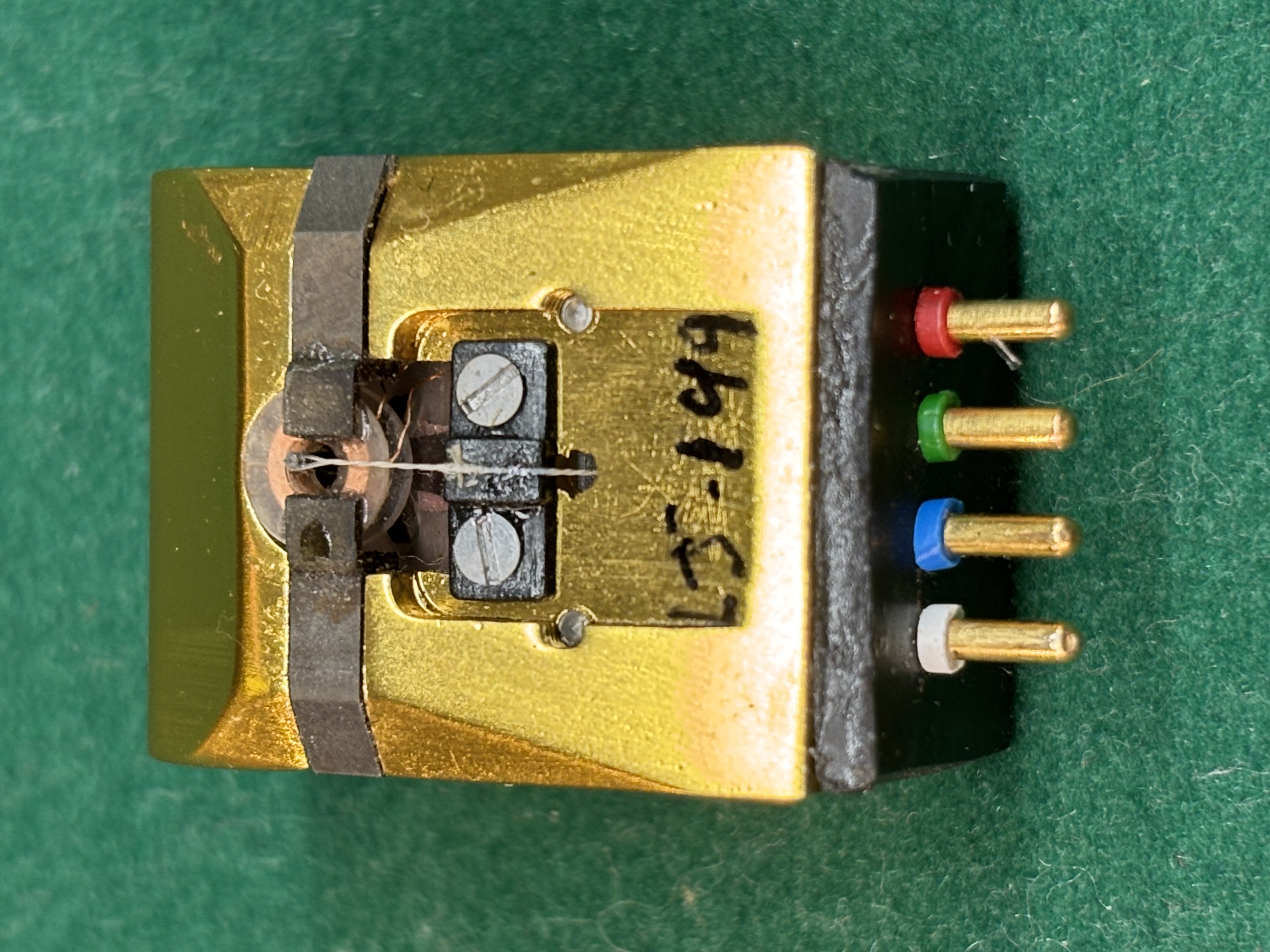

London (Decca) Jubilee
Po wymianie igły na MR.
Posty: 45231
#900
Fajnie to wygląda w połączeniu z koszykiem Technics :)
