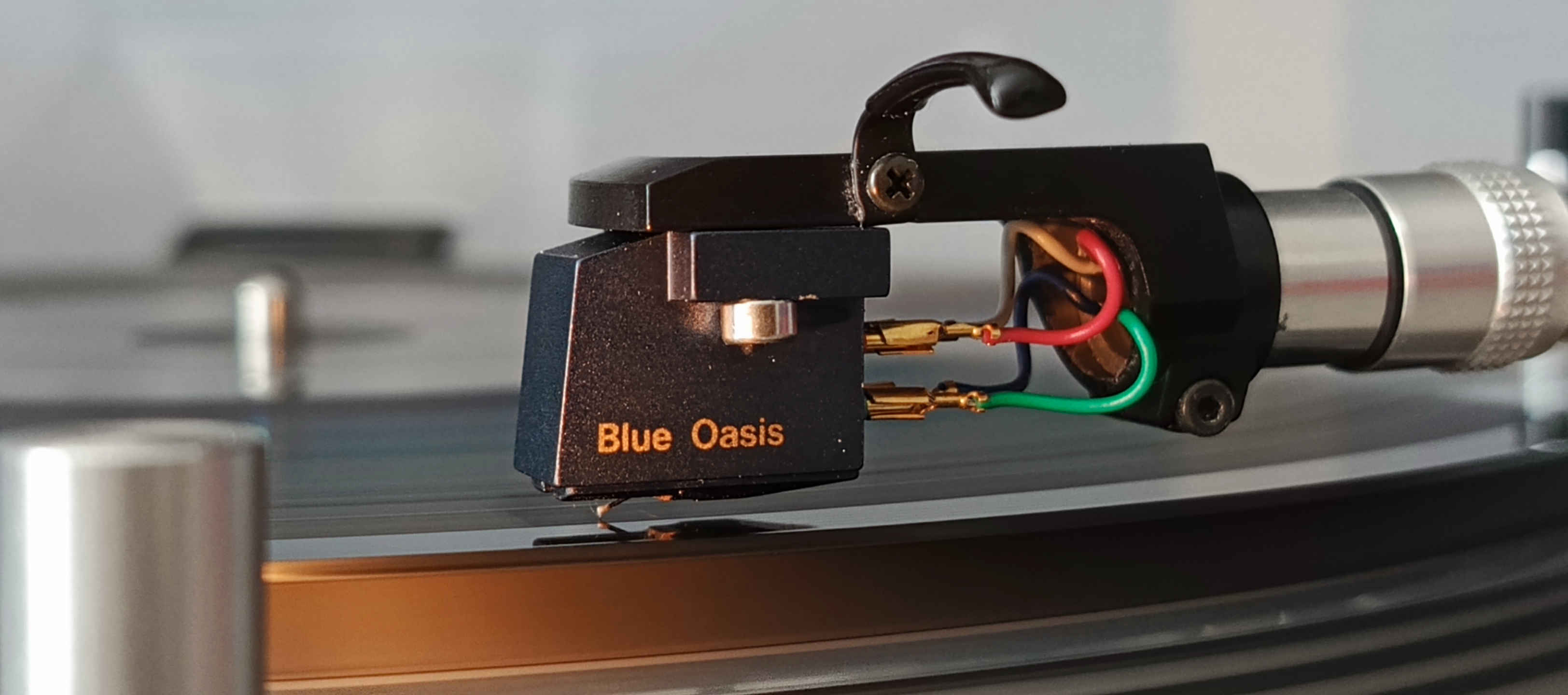

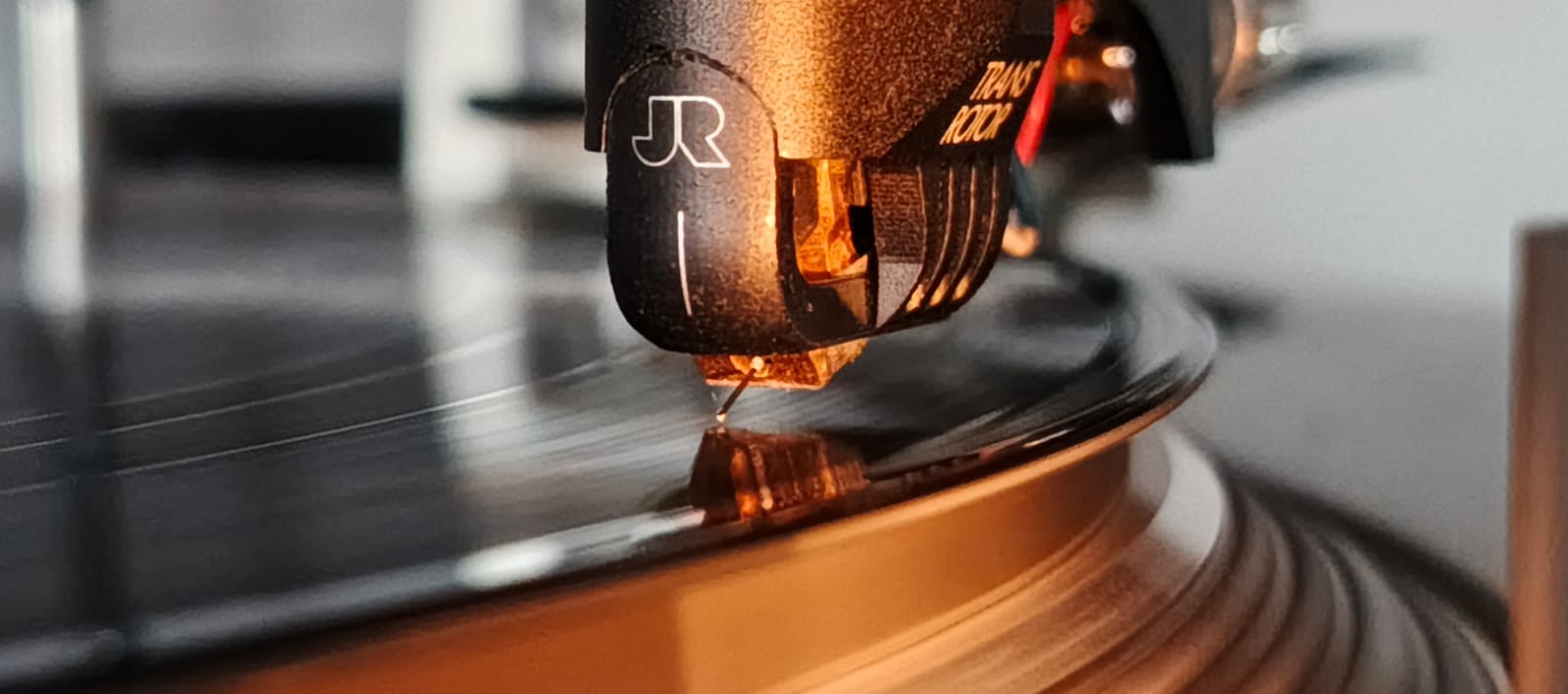

Transrotor Figaro / Goldring Legacy ?
Nowa igła MR bor.
Cantilever
Posty: 454
Gramofon: Yamaha PX-3
Lokalizacja: Gdynia
Re: Cantilever - naprawa igieł
#861
Post autor: Cantilever »

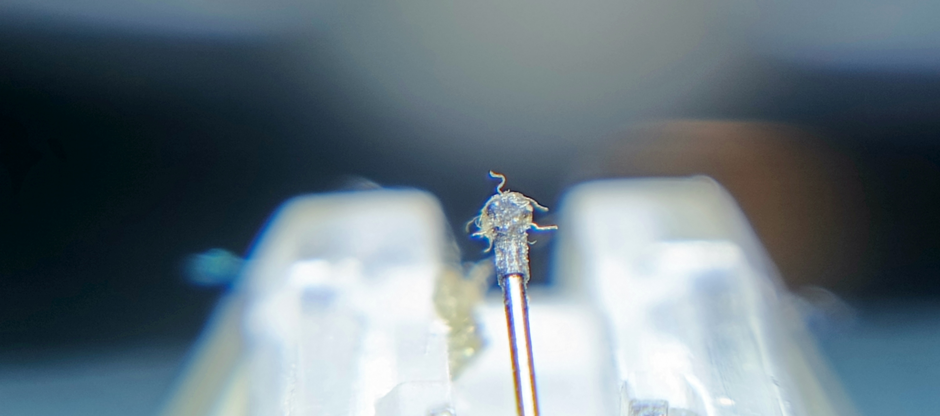

Blue Oasis by Win Labs
Zgubiła igłę, teraz ma MR

Przy tego typu montażu na końcu wspornika to chyba generalnie nie trudno zgubić igłę. Swoją drogą dopiero tak widać jakie te diamenciki mogą być długie.

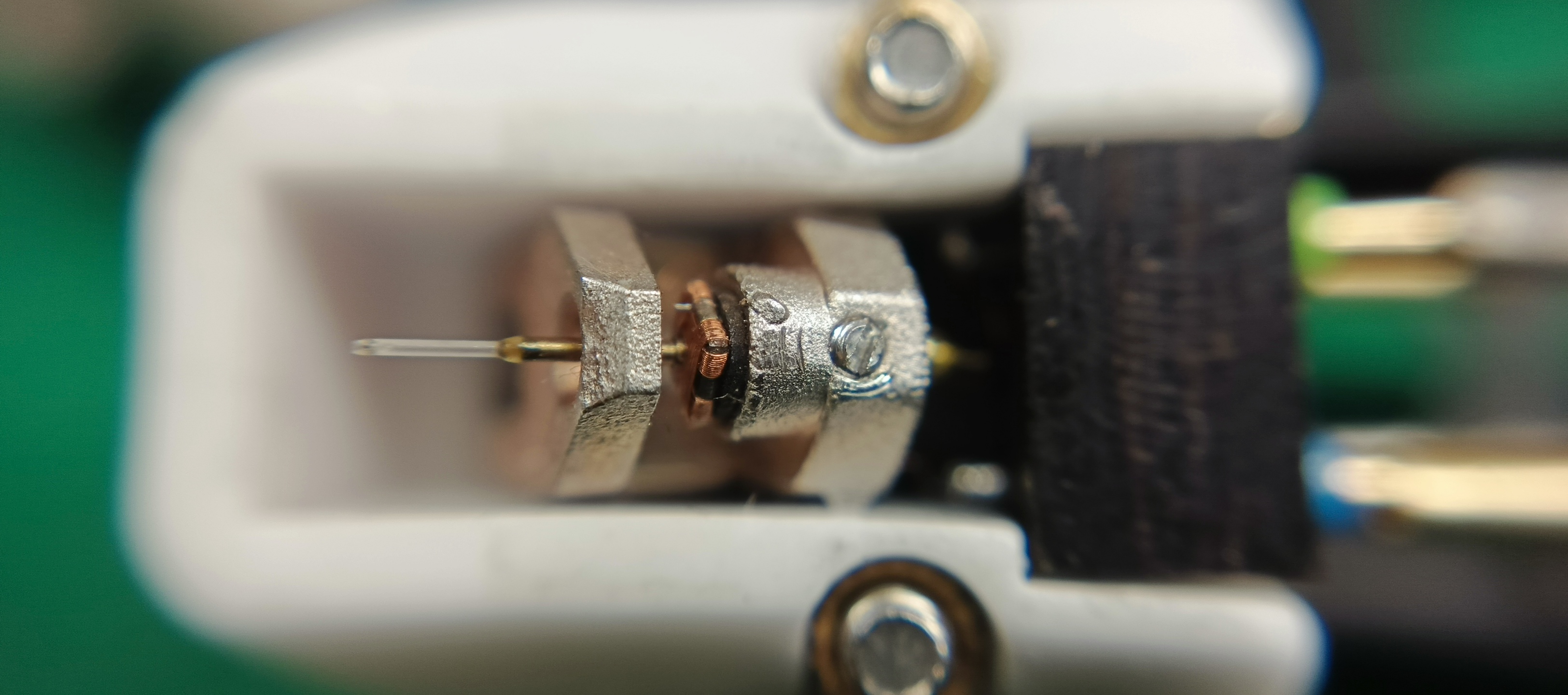

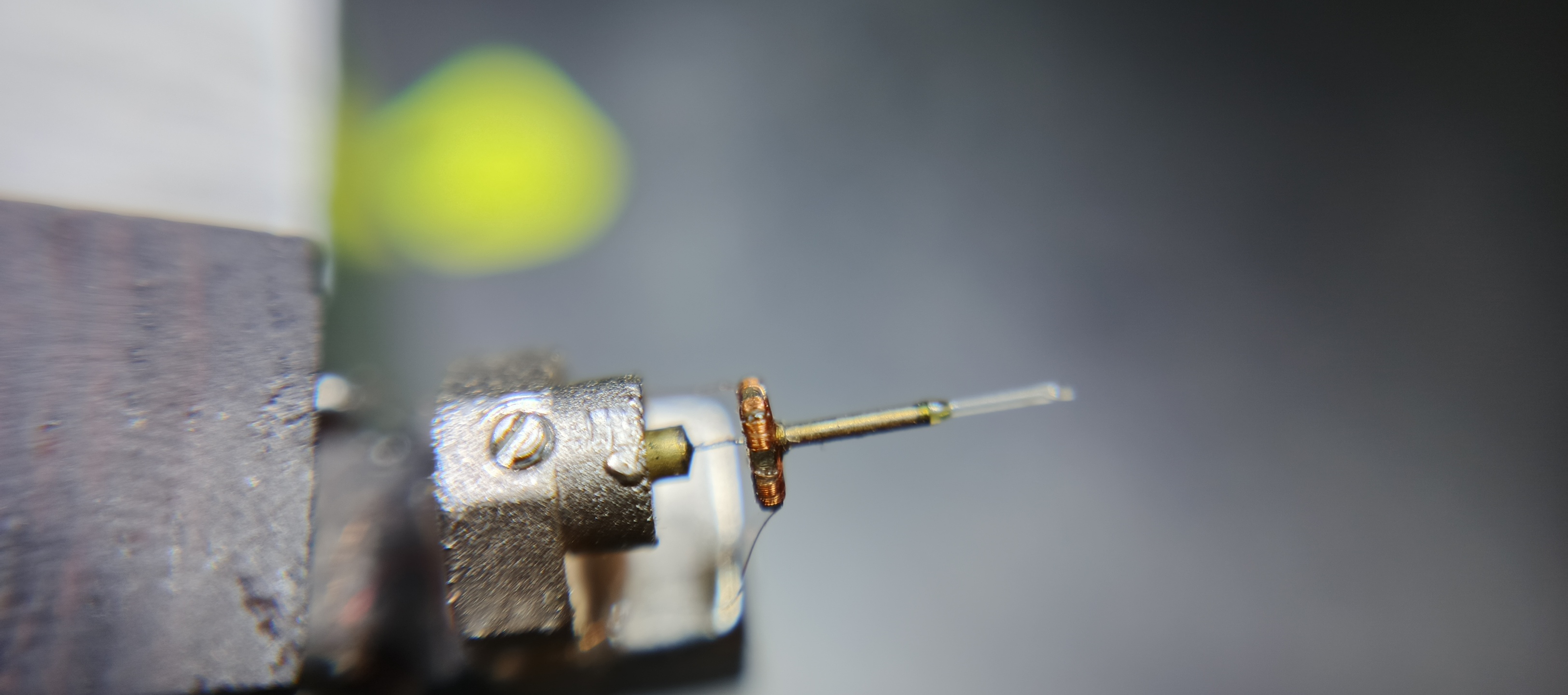

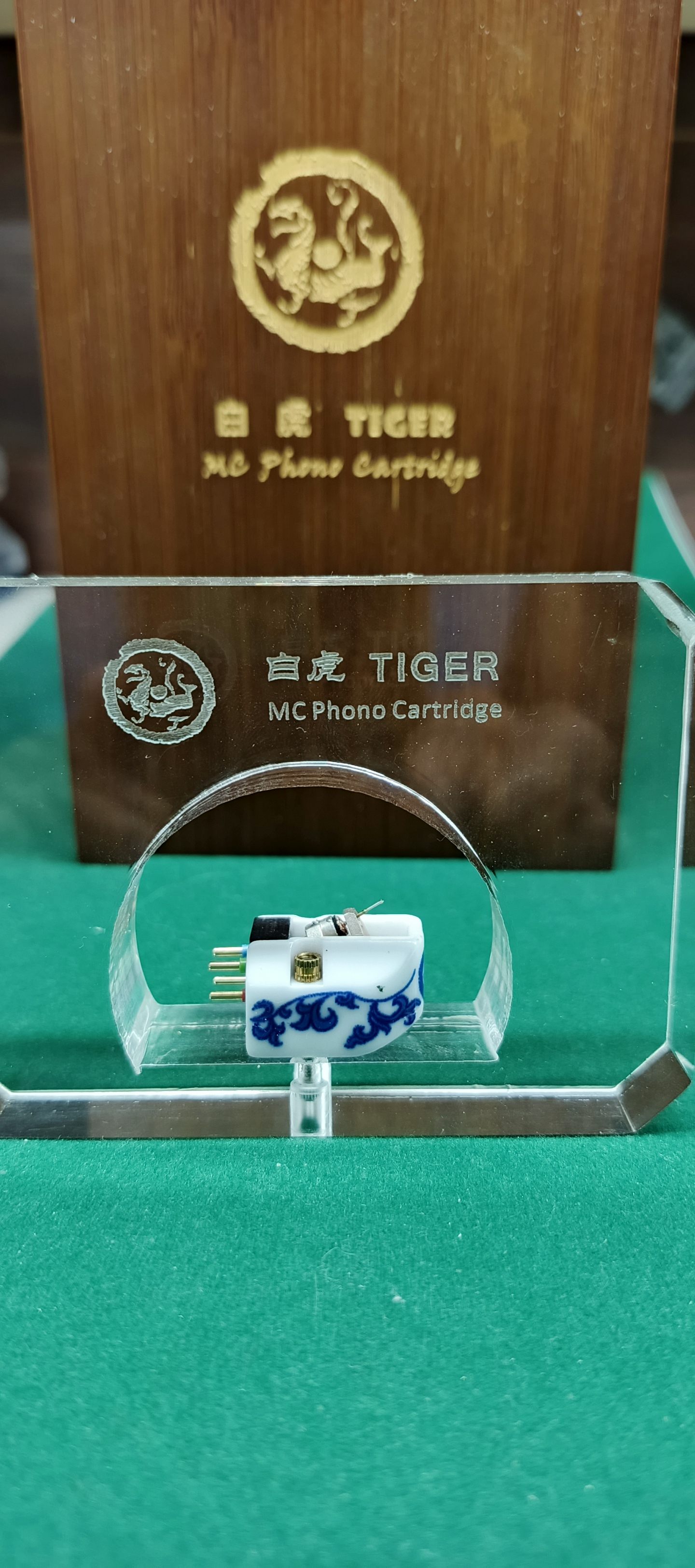

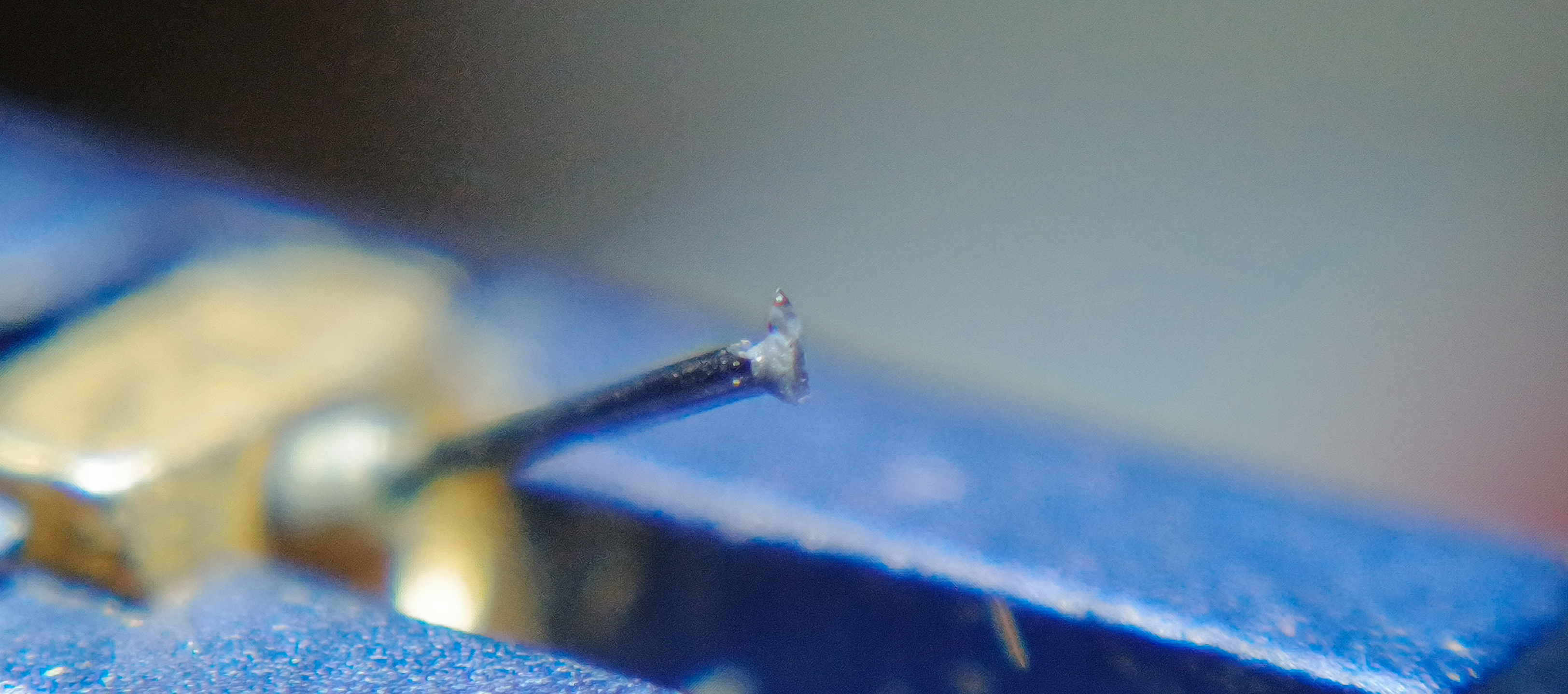

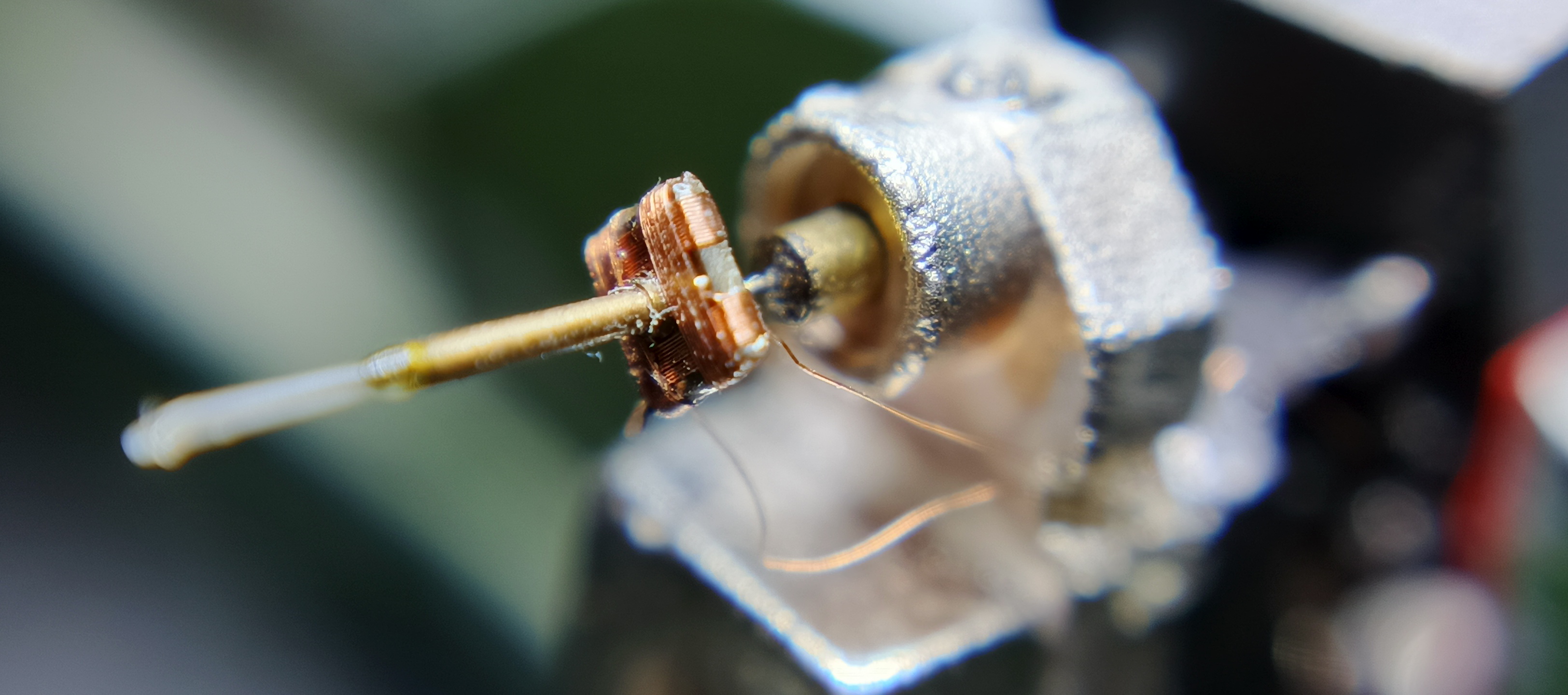

Jasmine Tiger
Przester w wysokich i śednicy.
Wymieniłem amortyzator na bardziej miękki i to poprawiło brzmienie.
Ta część w kolorze złota to chyba mosiądz, a to jest zły materiał do mocowania wspornika.

Cantilever pisze: ↑
03 wrz 2025, 08:43
Jasmine Tiger
Wiesz może po jakim czasie od zakupu wkładka trafiła do Ciebie na serwis?
Cantilever
Posty: 454
Lokalizacja: Gdynia
#865
Dwa lata, akurat po końcu gwarancji.
A to jest druga sztuka , bo pierwsza była reklamowana z tego samego powodu.

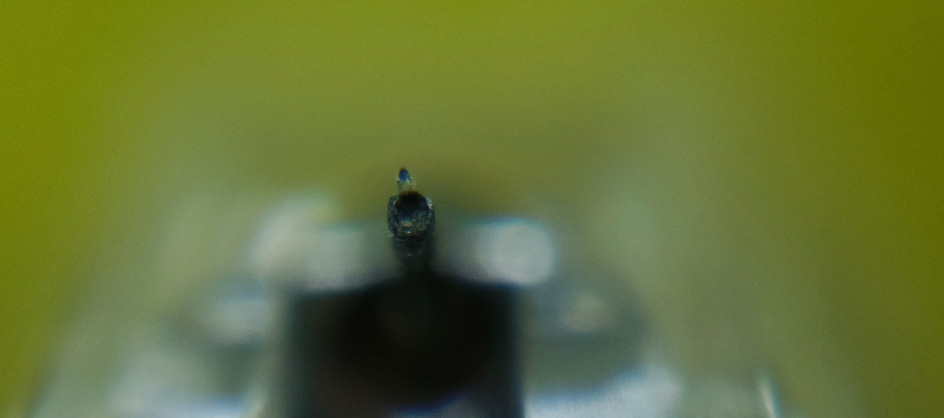

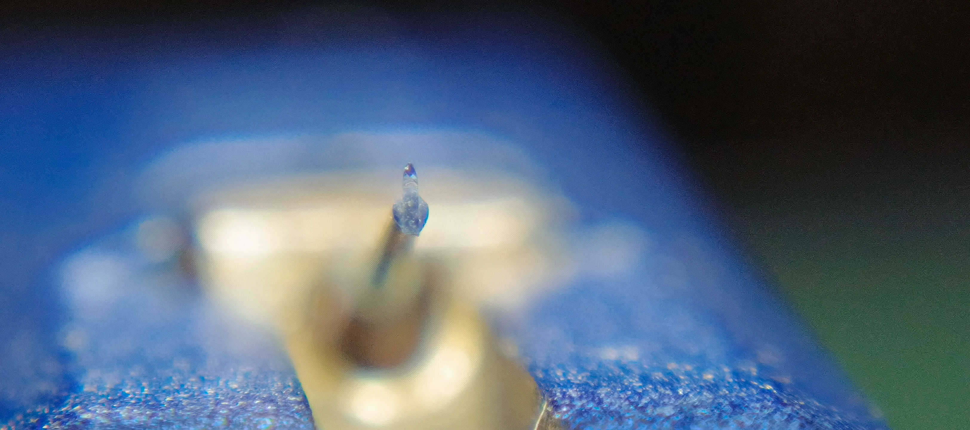

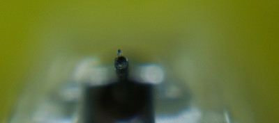

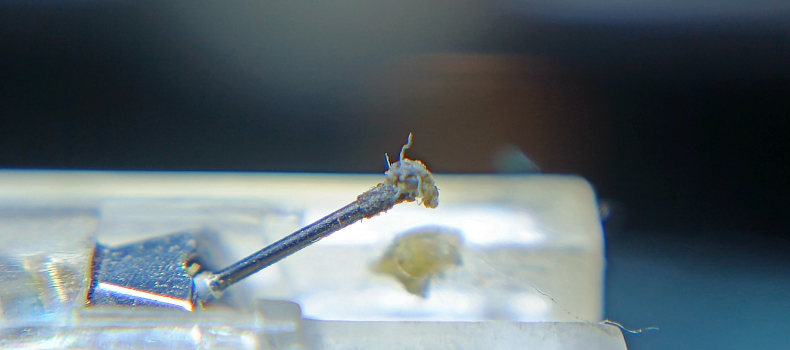

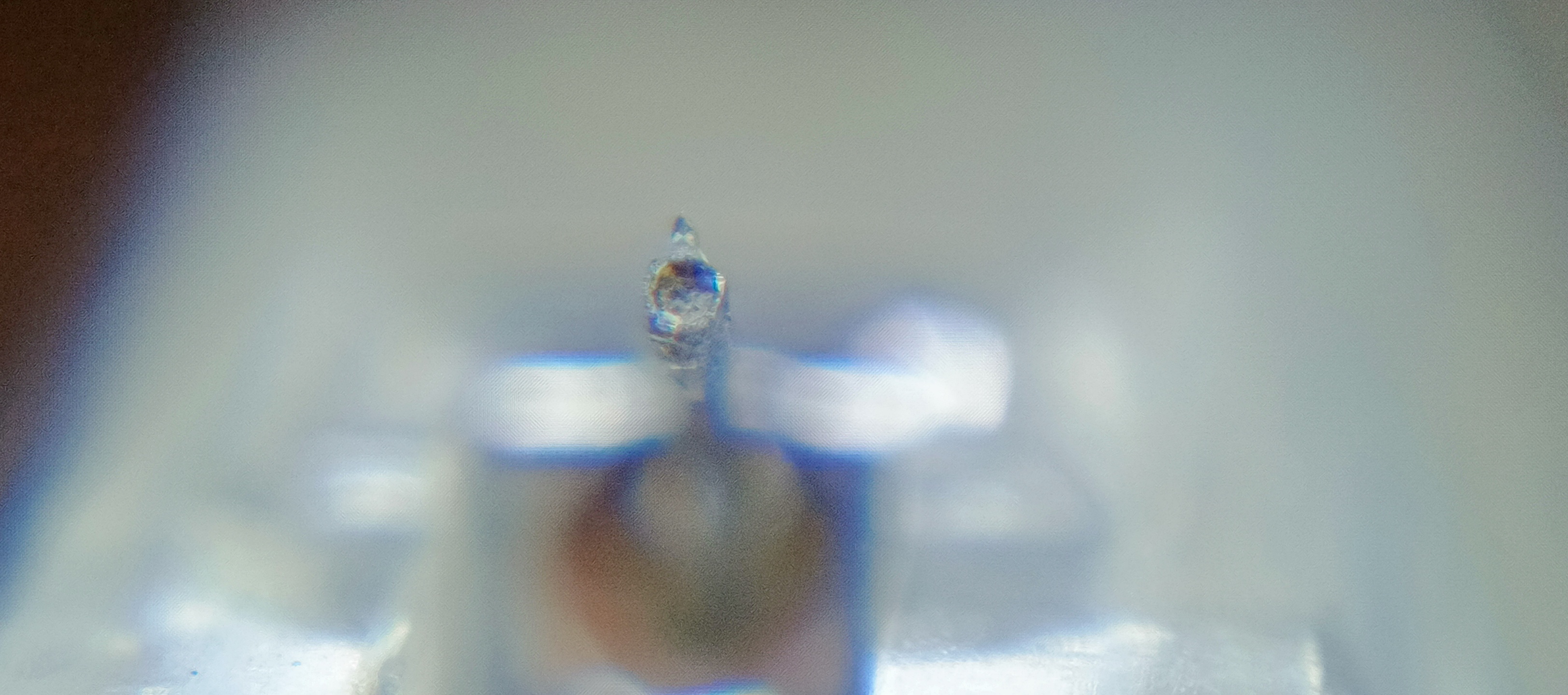

ZYX R1000
Klient twierdzi że słabo gra.
Gdzie jest igła?
Po oczyszczeniu igła jest!!
Generator jest w prawidłowej pozycji ale igła już nie.
I nic nie jest luźne, zły montaż?

Post autor: Bacek »
Na na takie cudo to regulacja azymutu nie pomoże.
Św. pamięci Wally Malewicz twierdził że nie raz dostawał do sprawdzenia wkładki renomowanych firm z igłą czy wspornikiem wklejonym grubo poza zakresem potencjalnych ustawień korekcyjnych.
Swoją drogą z takim brudkiem to igła pewnie jeździła na boki jak po lodowisku.

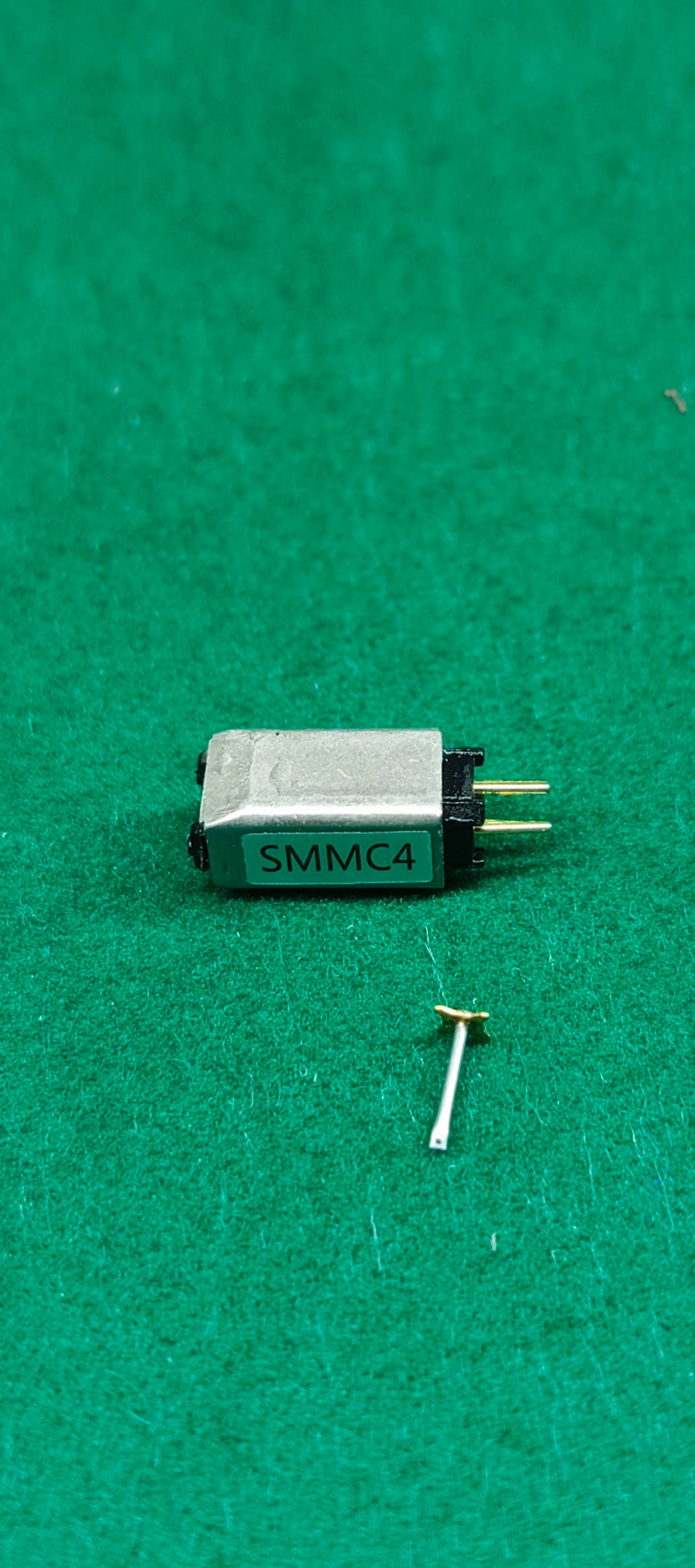

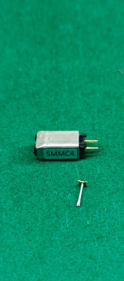

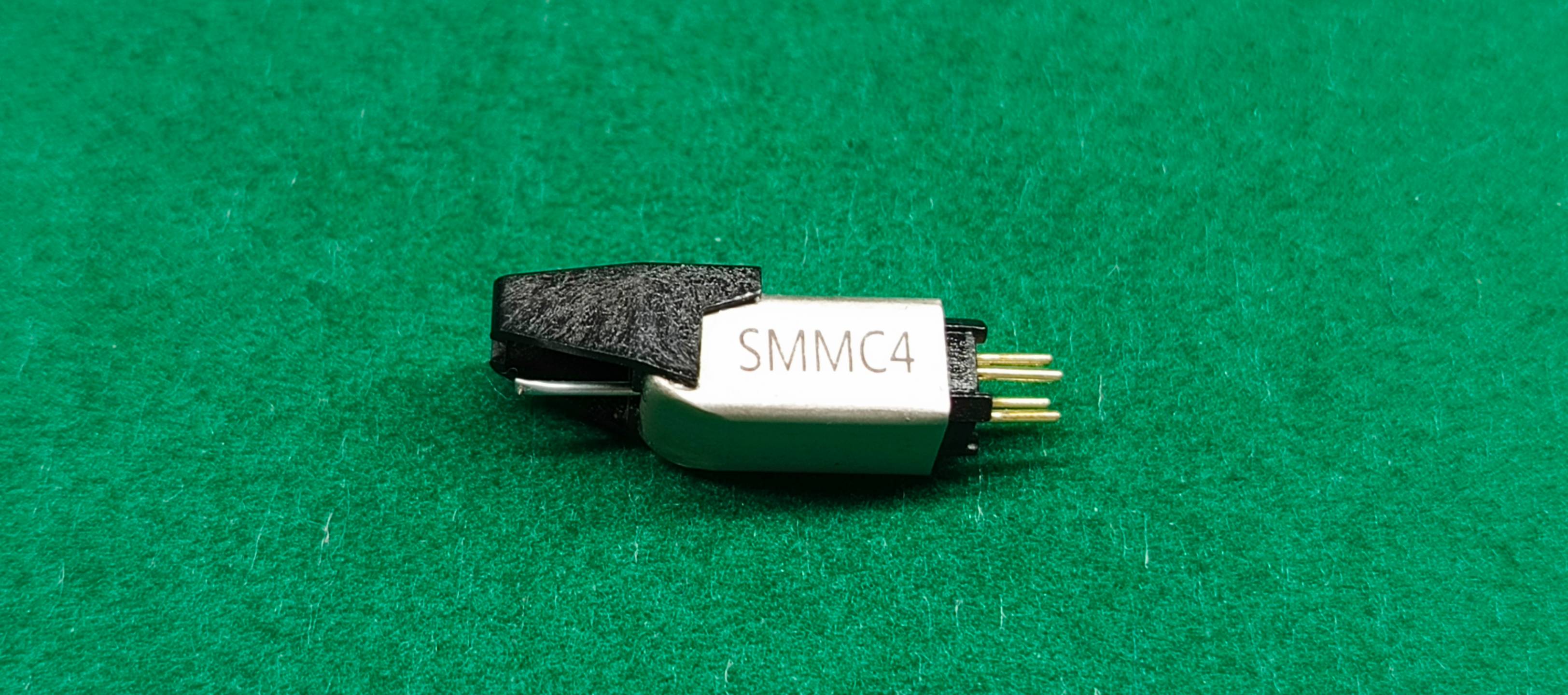

Soundsmith smmc4
Generator odkleił się od amortyzatora.
B&O wytrzymywał dłużej ;)
