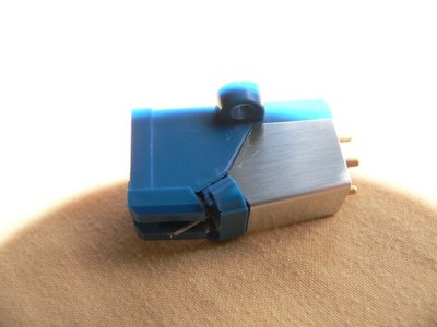

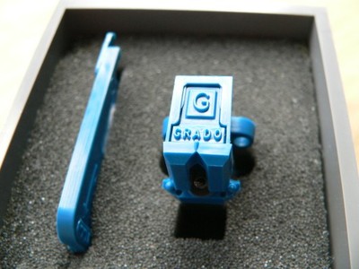

Co to za Grado? Nigdy takiej nie widziałem. Jakaś wczesna wersja Grado Blue?
Posty: 45656
Re: Jaka to wkładka?
#830
Znalazłem info o Grado ELP4, która wygląda tak samo tyle że jest na mocowanie T4P.
Tak więc Twoja wkładka to pewnie analogiczny model tyle że z mocowaniem 1/2''.
Niestety nie udało mi się dojść jaką nomenklaturę ma ta wersja 1/2''.
Nie wiem czy ma on cokolwiek wspólnego z dzisiejszą Prestige Blue, ale igły na pewno są kompatybilne wzdłuż i wszerz, ja kto u Grado.

Post autor: Biogon »
Dziękuję Wojtku. Byłem ciekawy co to. Nie potrafiłem wygooglować. Facet wystawił na alle za kosmiczne pieniądze. Wychodzi na to że jest to vintage, coś w okolicach dzisiejszych Prestige Blue/Red.
Posty: 45656
#832
Biogon pisze: Facet wystawił na alle za kosmiczne pieniądze.
Na eBayu można chyba znaleźć sporo taniej.
Biogon pisze: Wychodzi na to że jest to vintage
Oczywiście, lata '80-'90, bo z współczesnej oferty to wiadomo co jest dostępne :)
Biogon pisze: coś w okolicach dzisiejszych Prestige Blue/Red.
A to już jest zgaduj zgadula. Kolorem plastiku się nie sugeruj.
Sugerowałem się propozycjami zamienników do tej wkładki oferowanymi przez amerykańskie sklepy.
Posty: 45656
#834
Skoro pasuje każda bieżąca igła Prestige to mogą proponować cokolwiek.

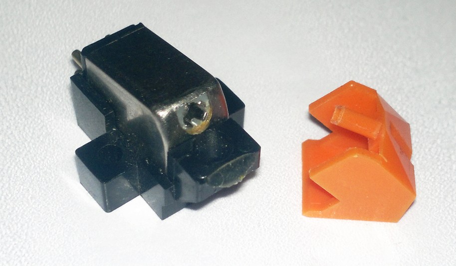

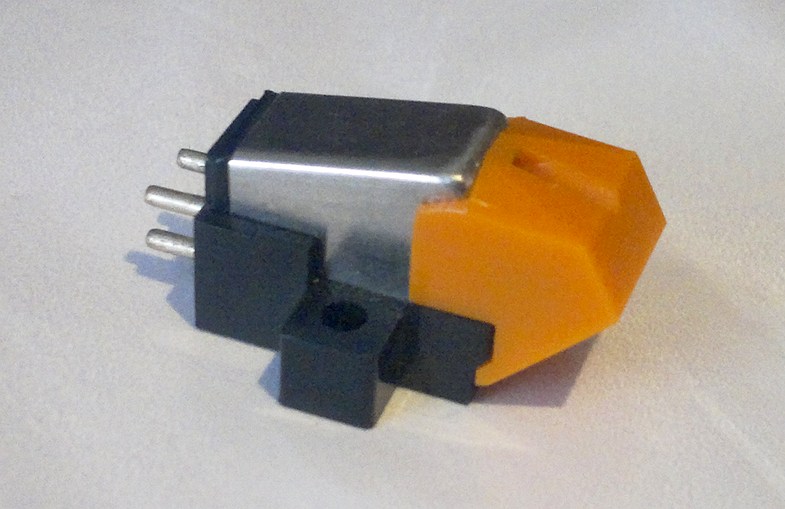

Podejrzewam że to wkładka GOLDRING ELAN oraz igła ST29 D. Wkładka zamontwana była w gramofonie Philips Stereo 907 . Pomarańczowa wkładka miała na wewnętrzej stronie kropelkę kleju ktróra przytwierdzała igłe do wkładki.
1) Jak jest najlepsza możliwa igła do zamonotwania w tej wkładce ( o ile jest to GOLDRING ELAN) ?
2) Czy taka wkładka+igła będzie lepiej grała od Ortofon OM10 (orginał)
3) Czy do wkładki Ortofon OM10 można zamontować igłe OM20
Mój gramofon to DUAL CS630Q.
Posty: 45656
#836
daREC pisze: 1) Jak jest najlepsza możliwa igła do zamonotwania w tej wkładce ( o ile jest to GOLDRING ELAN) ?
To jest Goldring Elan i chyba najlepsza igła do tego body to ori igła Goldring Elan.
daREC pisze: 2) Czy taka wkładka+igła będzie lepiej grała od Ortofon OM10 (orginał)
To zależy czego oczekujesz, ale jakoś tego nie widzę.
daREC pisze: 3) Czy do wkładki Ortofon OM10 można zamontować igłe OM20
Tak, a nawet 30 czy 40.
daREC pisze: Mój gramofon to DUAL CS630Q.
To zostań przy Ortofonach.
A czy do elana nie będzie pasowała igła od electry?
W elektrze szlif jest eliptyczny a w elanie sferyczny .
Posty: 45656
#839
W sumie racja. Elektra to lepsza igła, a wchodzi w ten sam korpus. Zapomniałem.

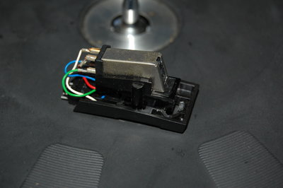

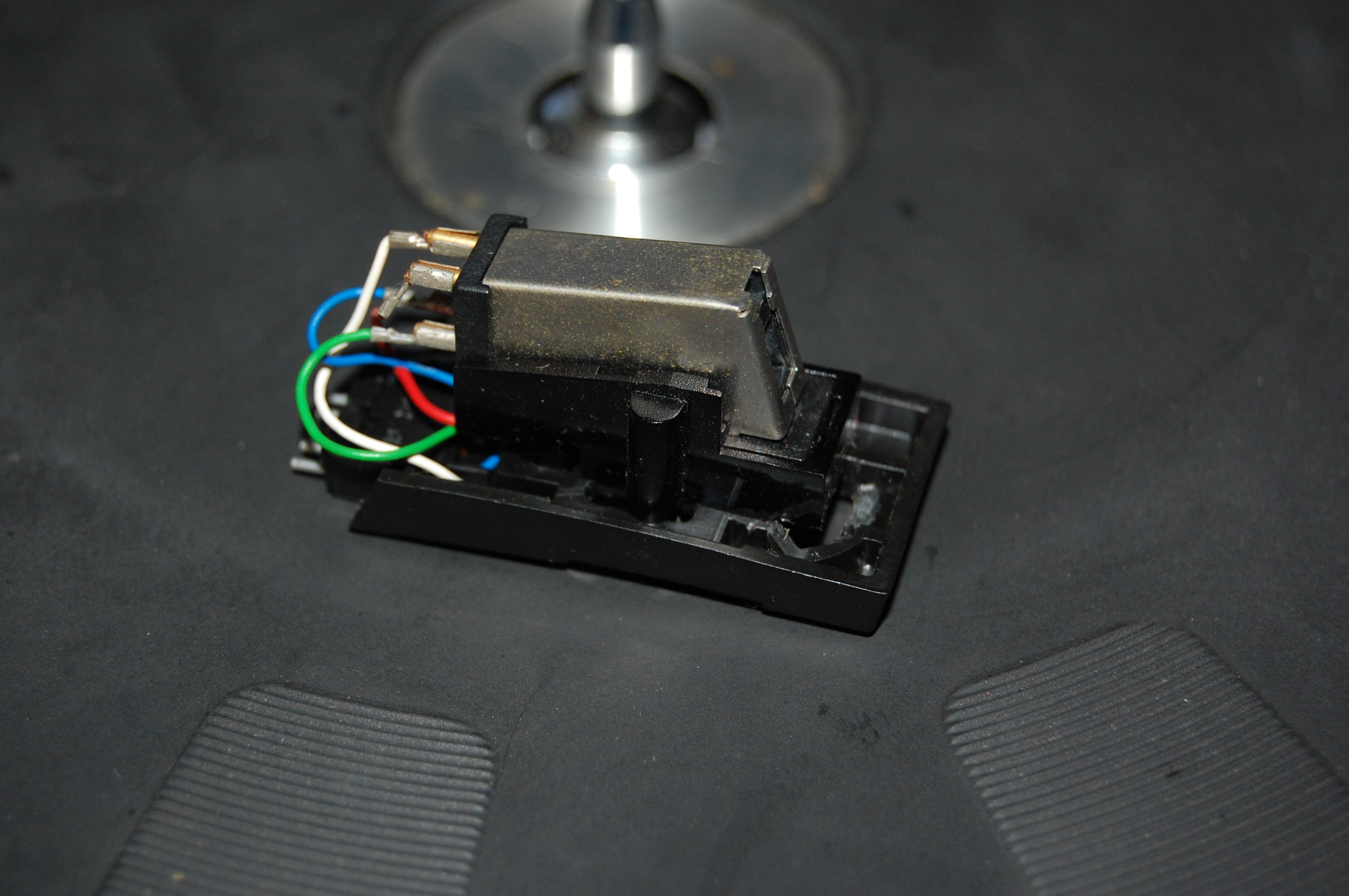

W Dual HS 136 z gramofonem 1237 siedzi taka oto wkładka (dysponuję tylko tym jednym zdjęciem). Oryginalnie była tam o ile wiem montowana DMS 200 a w wersji Dual 1237 bez wzmacniacza również Shure M75 Type D. Ta wkładka na pewno nie jest żadną z nich. Myślałem, że to stary ortofon FF 10, ale mocowanie jest inne, więc raczej nie. Czy ktoś z kolegów ma jakiś pomysł "Jaka to wkładka"?
