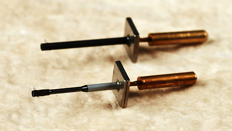

To moja praca i tak teraz będę robił. I nie tylko ja ZYX tak robi.
Rysik nabity w aluminiową rurkę i wklejony na wspornik borowy.
Wygląda to lepiej ale zasada ta sama.

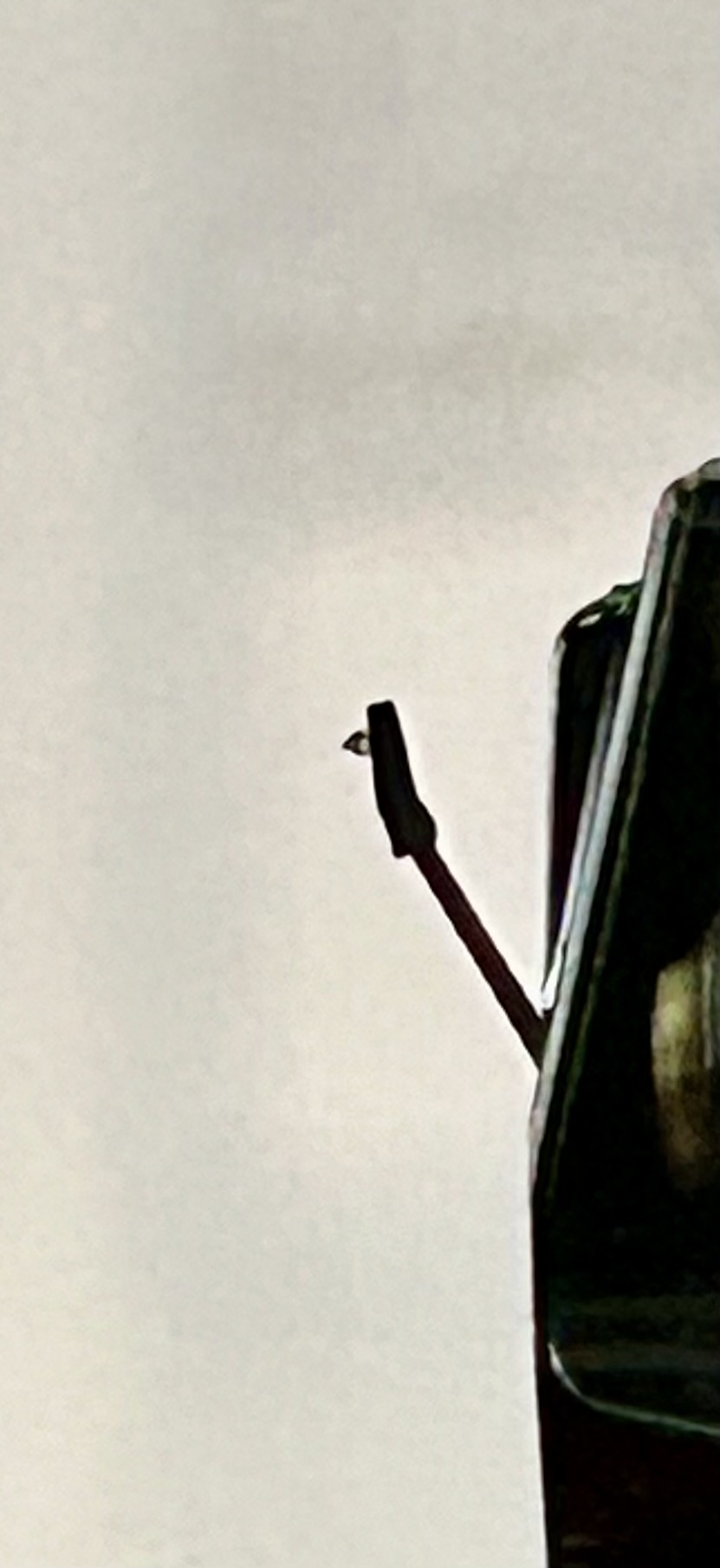

ja mam tak zrobioną AT33VTG mkI - była cała i zdrowa oprócz samego tip'a. Tomek obciął kawałek mojej shibaty (ATN14) i dołożył na oryginalny wspornik. efekt - jak na moje koślawe ucho bardzo zadowalający:
sorry za jakość zdjęcia

To przepraszam za zamieszanie.Cantilever pisze: ↑04 paź 2024, 07:50To moja praca i tak teraz będę robił. I nie tylko ja ZYX tak robi.
A technicznie co to zmienia w porównaniu do tego jak wymieniałeś cały wspornik?

Tak myślałem że raczej ogłoszeniodawca nie będzie ściemniał, a Tobie przyświecała jakaś idea, ale nie wiedziałem do końca z czego to wynika, więc się nie odzywałemCantilever pisze: ↑04 paź 2024, 07:50To moja praca i tak teraz będę robił. I nie tylko ja ZYX tak robi.

Ok, dzięki za wyjaśnienie.Cantilever pisze: ↑04 paź 2024, 07:50To moja praca i tak teraz będę robił. I nie tylko ja ZYX tak robi.
Nie chciałem robić jakiejś afery, po prostu wygląda to dość kontrowersyjnie - nie spotkałem się wcześniej z taką metodą naprawy.
Uznałem dość pochopnie, że to nie może być profesjonalnie zrobione, za co z góry przepraszam.
Rozumiem, że takie klejenie nie wpływa negatywnie na jakość dźwięku?
