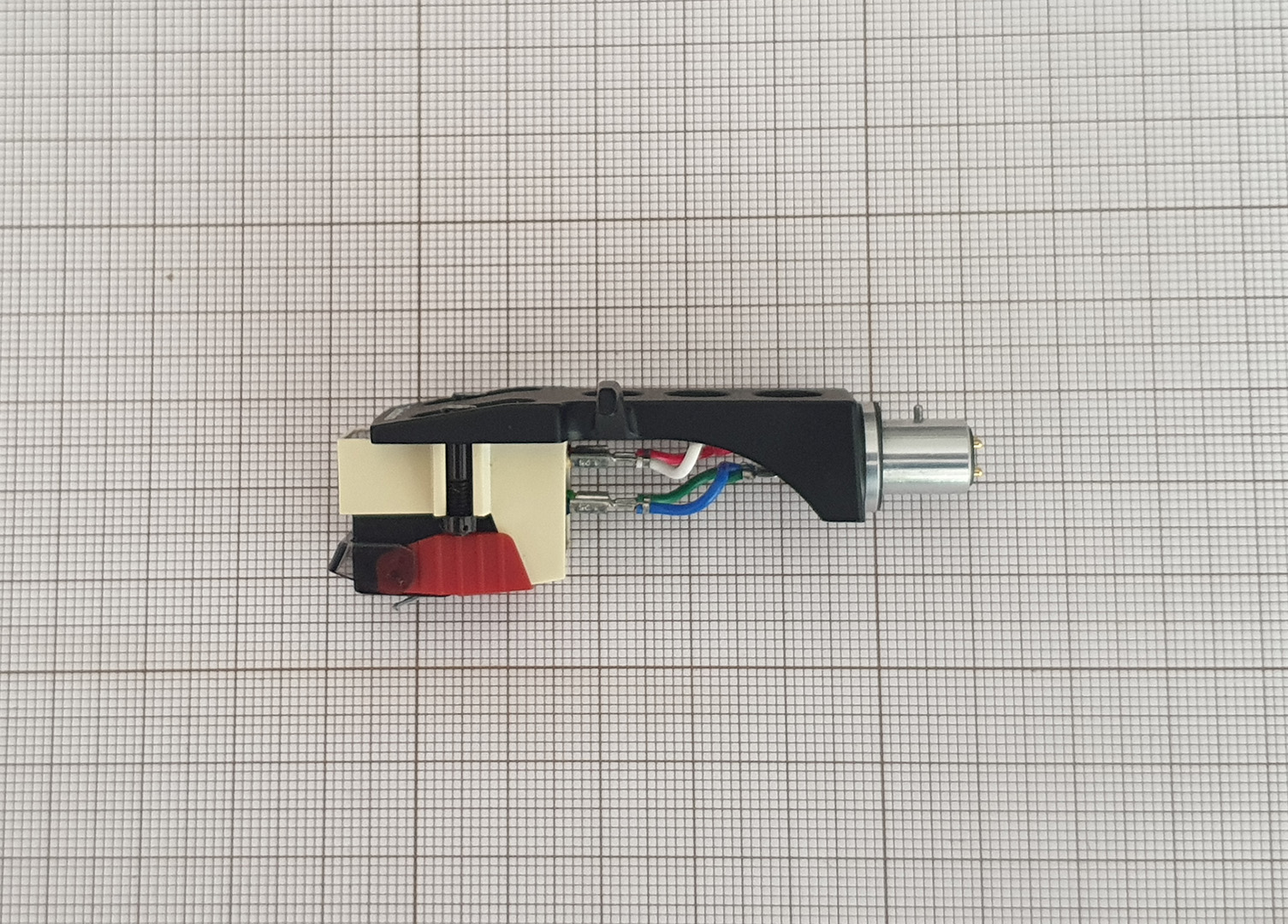

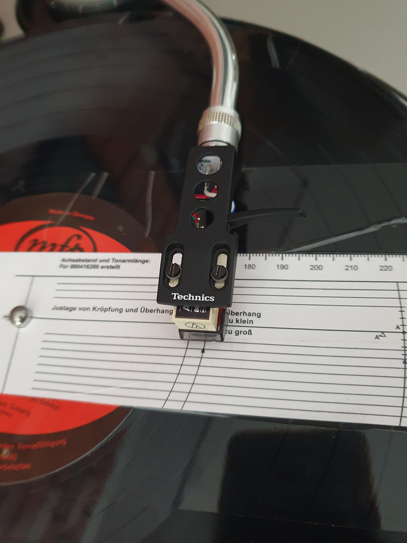

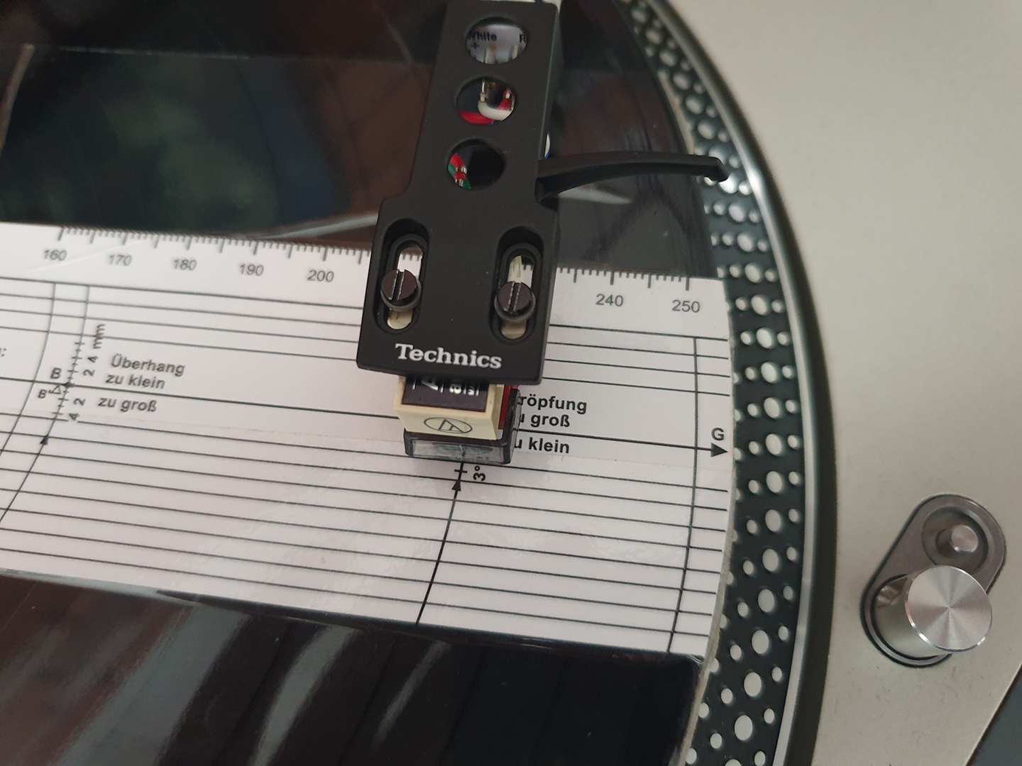

u mnie "prostopadlość" w dwóch punktach udaje mi sie osiągnąć dopiero gdy wkładka jest wysunięta max do przodu w koszyku i po jej skrzywieniu (jak to wydac na wczesniejszych moich zdjeciach). Ale wówczas odległość igly od nasady koszyka mam 56mm a nie wymagany 45mm a tym samym overhang robi sie 17mm... Pytanie czy któreś z ustawień jest bardziej prawidłowe czy obydwa do bani. Jeśli obydwa są do bani to co począć?

Wydrukuj sobie własny szablon dla takiej geometria jak fabrycznie. Na takim od ręki widać jak bardzo jesteś rozjechany z overhangiem.
Jeżeli fabryczny był stevenson to możesz wydrukować sobie baerwalda. On ma większy overhang więc i miejsca w fasolkach przybędzie.

Prawidłowe jest zrobione wg jednego szablonu a nie dwóch jak to robisz Ty. Była o tym dyskusja już w tym wątku.Viniu pisze: ↑10 paź 2020, 14:47Nie no to oczywisteu mnie "prostopadlość" w dwóch punktach udaje mi sie osiągnąć dopiero gdy wkładka jest wysunięta max do przodu w koszyku i po jej skrzywieniu (jak to wydac na wczesniejszych moich zdjeciach). Ale wówczas odległość igly od nasady koszyka mam 56mm a nie wymagany 45mm a tym samym overhang robi sie 17mm... Pytanie czy któreś z ustawień jest bardziej prawidłowe czy obydwa do bani. Jeśli obydwa są do bani to co począć?
.Jeżeli nie czujesz co to geometria to najbezpieczniej wsiąść szablon z lukiem lub protraktor i wg niego ustawić i overhang i kat. Nie musi być tak samo jak fabrycznie byle konsekwentnie.

Piszesz że ręcznie ustawiasz overhang używając schematu ileś tam mam od uchwytu wkładki. To jest ten drugi szablon. Wamatowski nazwijmy to jest dla zaawansowanych.
Poprawna geometria to overhang i kat z jednego wyliczenia a geometria jest wiele. W innym wypadku to rozregulowanie wkładki.
Wydrukuj szablon z łukiem z programu który jest tu w wątku i nie męcz się.

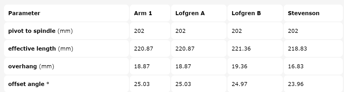

Ogólnie ten effective 209mm (202+7) jest dziwny. Po wrzuceniu w kalkulator dal trzech geometrii wyrzuca wartości overhang większe niż 16 mm.
Także patrząc tylko na liczby powiedział bym że machnęli się w dokumentacji i miało być 219mm (Stevenson) a nie 209. Ale skoro zmierzyłeś przy minimalnym ustawieniu wkładki na 2002+7 to widać tak jest. Szkoda że w dokumentacji nie ma po dakim kątem stoi to ramie bo byśmy zweryfikowali jak bardzo zła jest ta geometra.
W każdym razie zasada z gemomertią fabryczną jest tak że ustawiasz odległość tak jak przewiduje i wkładkę ustawiasz równolegle do headshella. Nie próbujesz jej zmieniać kąta bo szablon którego użyjesz będzie od innej geometrii/overhangu w 90% wypadków. Co w sumie wyszło Ci przy próbach ustawienia.
Ale tutaj ze względu na to że ta geometria fabryczna wygląda dziwacznie, pokusił bym się jak pisałem o wydrukowanie własnego szablonu z łukiem i na jego podstawie ustawił zarówno overhang jak i kąt. Zaczął bym od Stevensona bo on ma najkrótszy overhang, tak żeby zmieścił się we wkłądkę jeszcze przed końcem cheadshella.

Bacek, dzieki wielkie za wyłożenie tematu. Zrobilem wg Twoich wskazówek tzn ustawiłem wkładkę na 202+7 bez kręcenia w koszyku (ustawiona równo do czola headshella) i zaczalem słuchać...
Ogólnie jest bardzo ok. Jedyną degradacją dźwięku jaką zauważyłem (narazie tylko na 2 płytach) to niewielkie szeleszczenie na głoskach "s" "c" na ostatnich utworach na stronie. Przy poprzednich ustawieniach była to bardziej zauważalna degradacja. Tak wiec progres jest. Wielkie dzięki za podpowiedzi.
Myślę jeszcze, że zmienię headshell na krótszy o czym wspomniał Wojtek, i nie tylko dlatego, że strasznie dziwnie wyglada wkładka cofnięcia maksymalie w koszyku

Nie, zmieniaj. Ta fabryczna geometria jest kiepska. Wydrukuj sobie Stevensona pod twoje ramię, powinno być zauważalnie lepiej. To naprawdę nie jest skomplikowane.
W tym temacie już o nim było viewtopic.php?t=1032&start=225#p92352
Z geometriami bywa też tak że nawet ta kiepska lub kiepsko ustawiona w określonym miejscu płyty może dawać dobre rezultaty a w innych kiepski lub bardzo kiepskie. Także spróbuj stevensona, przy oryginalnym został bym tylko jeżeli na długość faktycznie braknie dziurek

Ok. Kwestia kąta robienia zdjęcia, po zablokowaniu headshella są 52 mm. Filmu kręcić nie będę (że nie przesuwam wkładki np.) bo nie zależy mi aż tak, żeby kogoś przekonywać do tych szablonów, zero interesu w tym
Moim zdaniem daje się na nich poprawnie ustawić wkładkę o ile chce się korzystać z "fabrycznego" O/H i zna się jego wartość. Gdy mam podaną wartość spindel - tip wybiorę ten z łukiem wygenerowany przez wspomniany program bo jest wygodniejszy.
