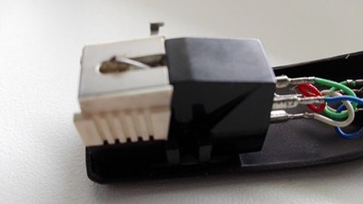

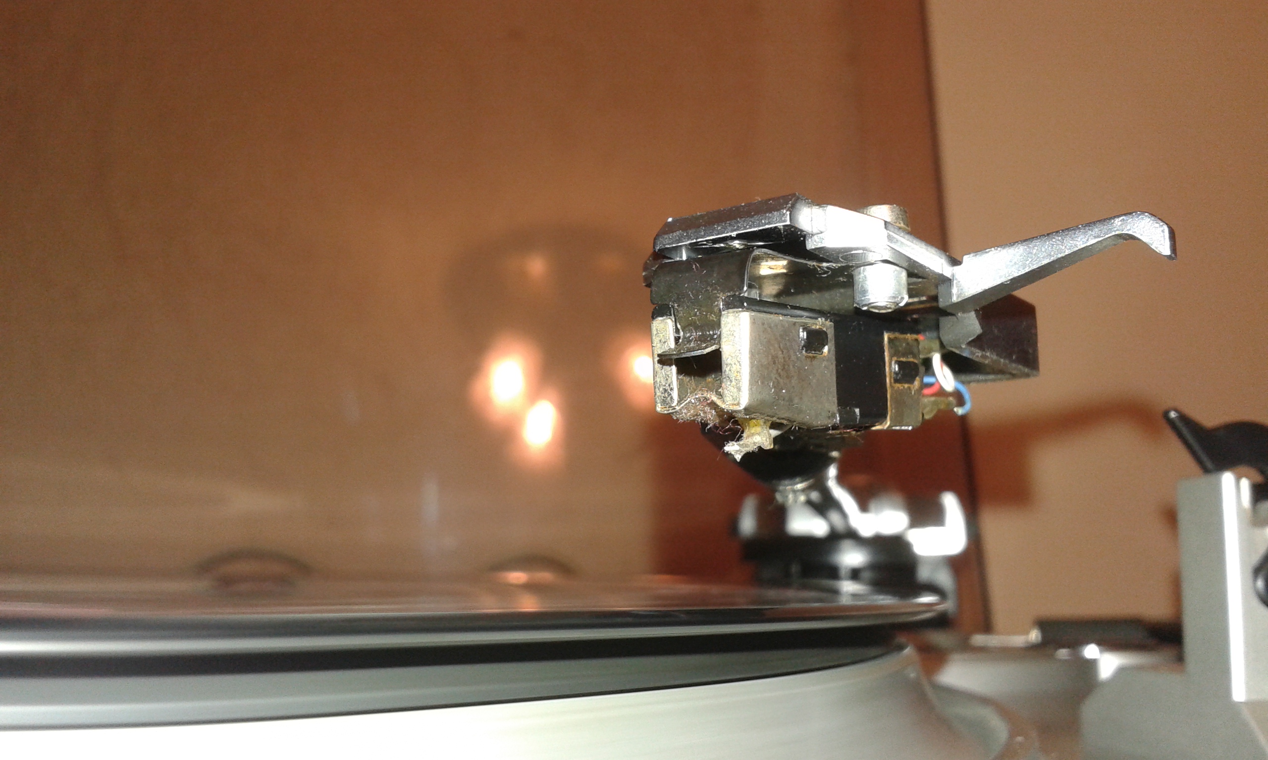

Coś znalazłem - Tonar oferuje te wkładki jako UPOS MG-1120 i MG-1130
https://www.pickupnaalden.com/english/t ... P.O.S_6929
Wskazuje to jednoznacznie na produkcję Sanyo, tyle że nie wiem jak te modele "UPOS" przedkładają się na nomenklaturę modelową Sanyo.

Wkładka wygląda na JVC DT-36 albo Sanyo ST G 8 i jeszcze kilka innych nazw.
- Posty: 45551
Re: Jaka to wkładka?
To pewnie będzie to. Na Dante zawsze można liczyć

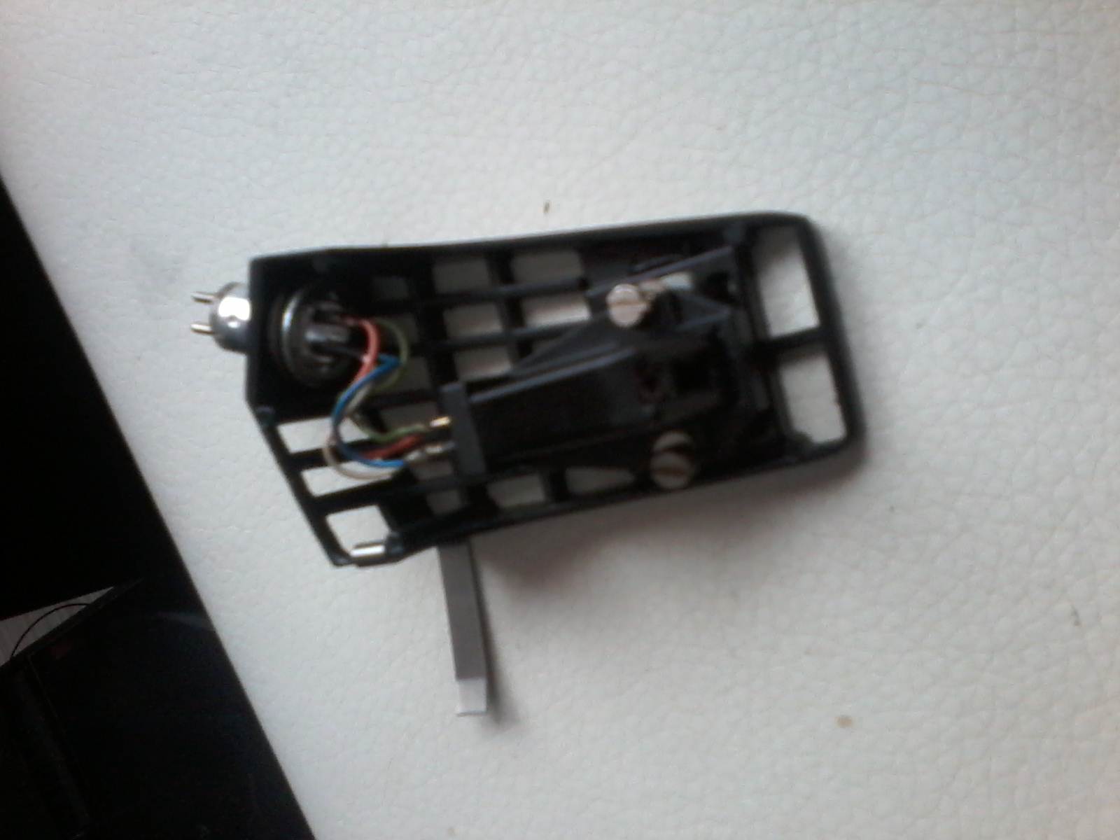

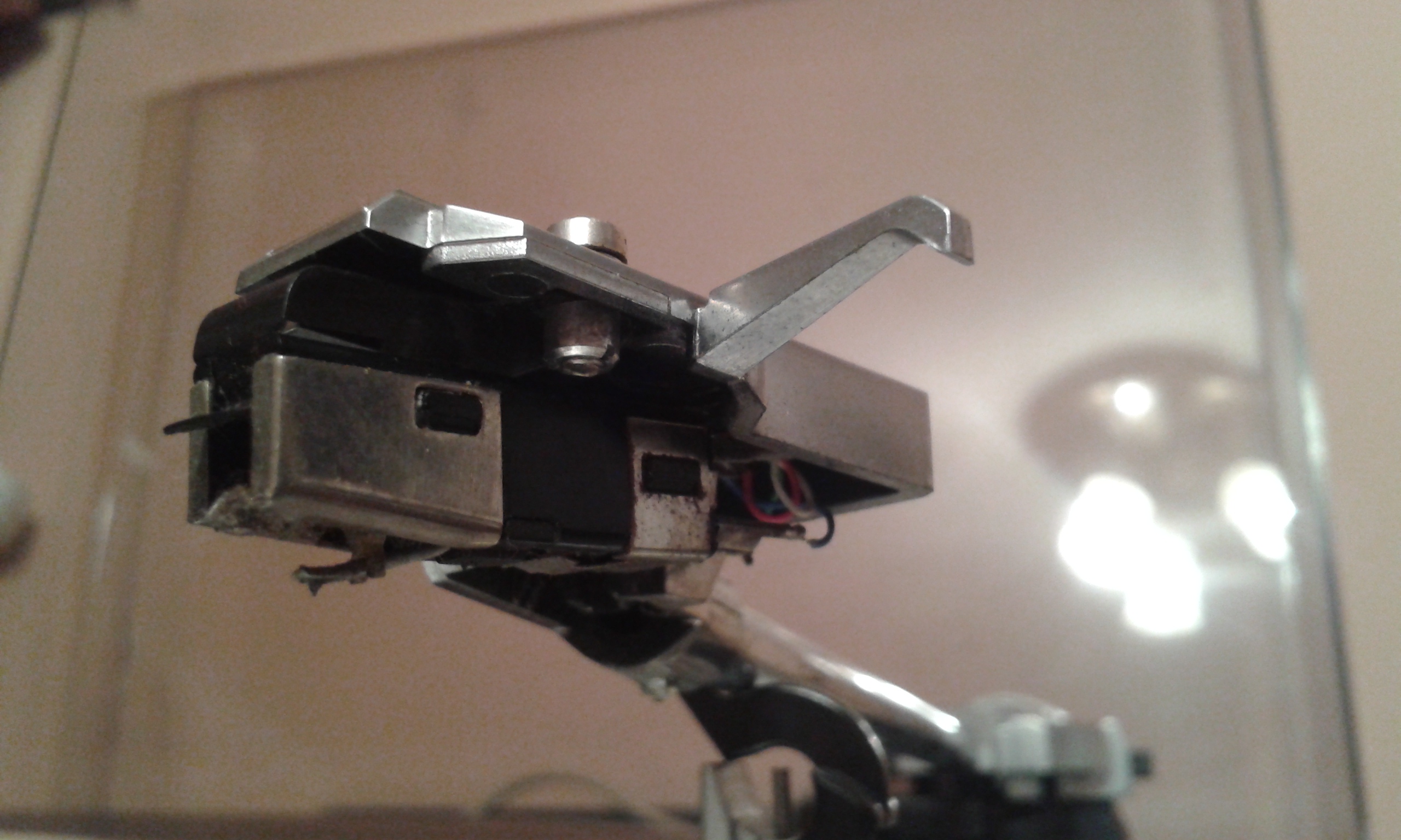

to teraz ja z prośbą o identyfikację
chyba znalazłem - sansui sc-37 ?

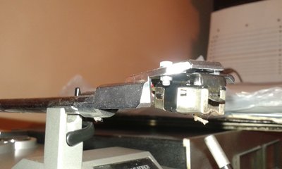

- Posty: 16840
Igła podpada pod Shure M99/N99, ale wkładka trochę za krótki korpus,? Hm..?
znalazłem sansui sc-37

- Posty: 16840
OS-301; pasuje.
ale myślałem też, że stare typy Nagaoki, jednak się różnią.

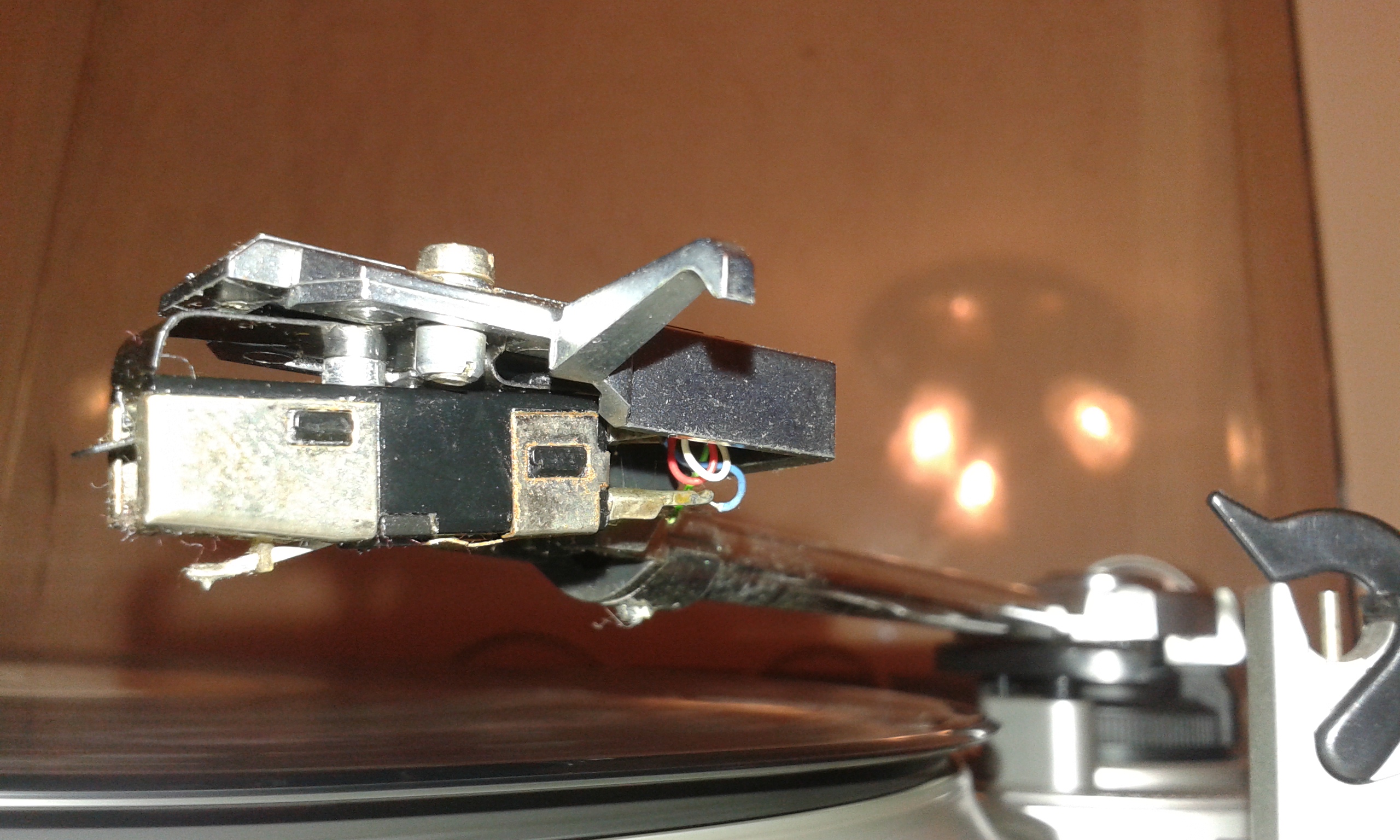

Martyn
- Posty: 7
- Rejestracja: 29 maja 2017, 16:53

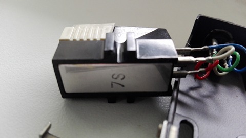

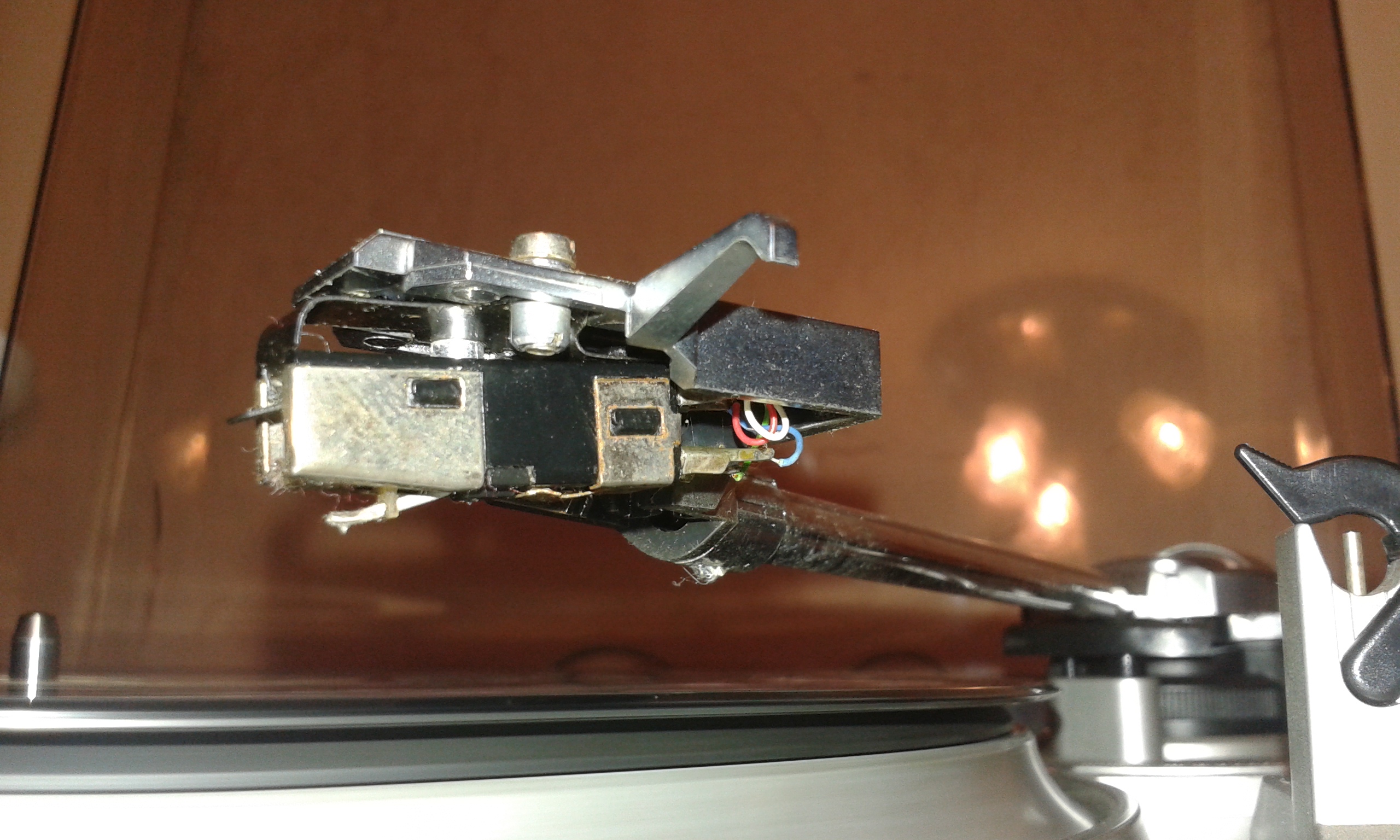

Może komuś uda się rozszyfrować i podpowiedzieć co w zamian mogę wstawić

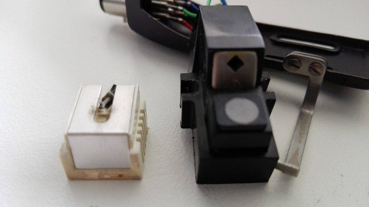

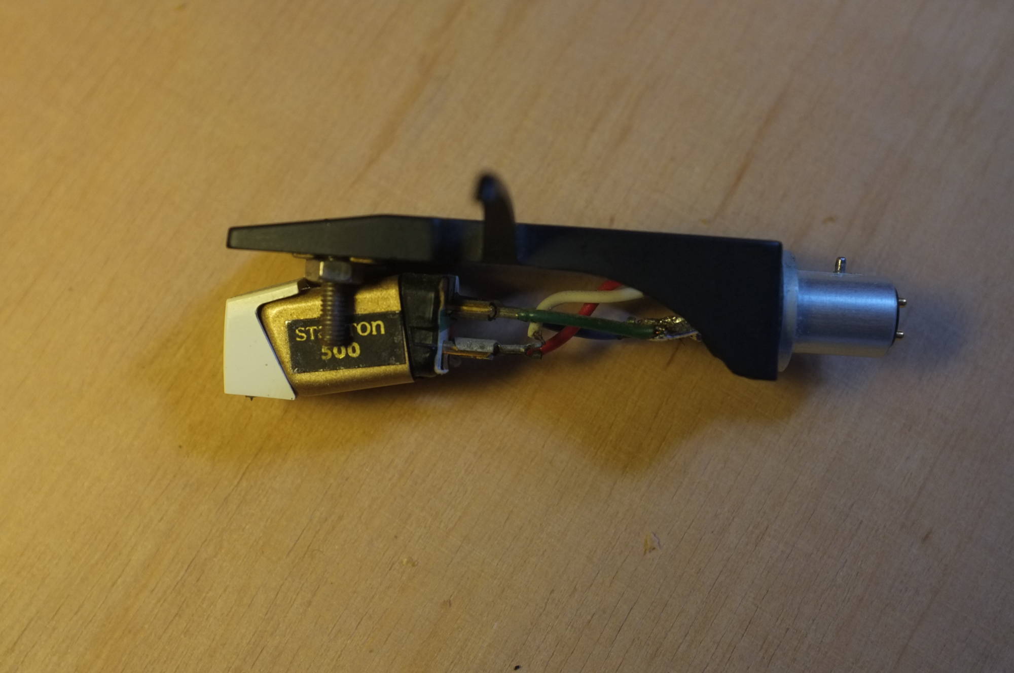

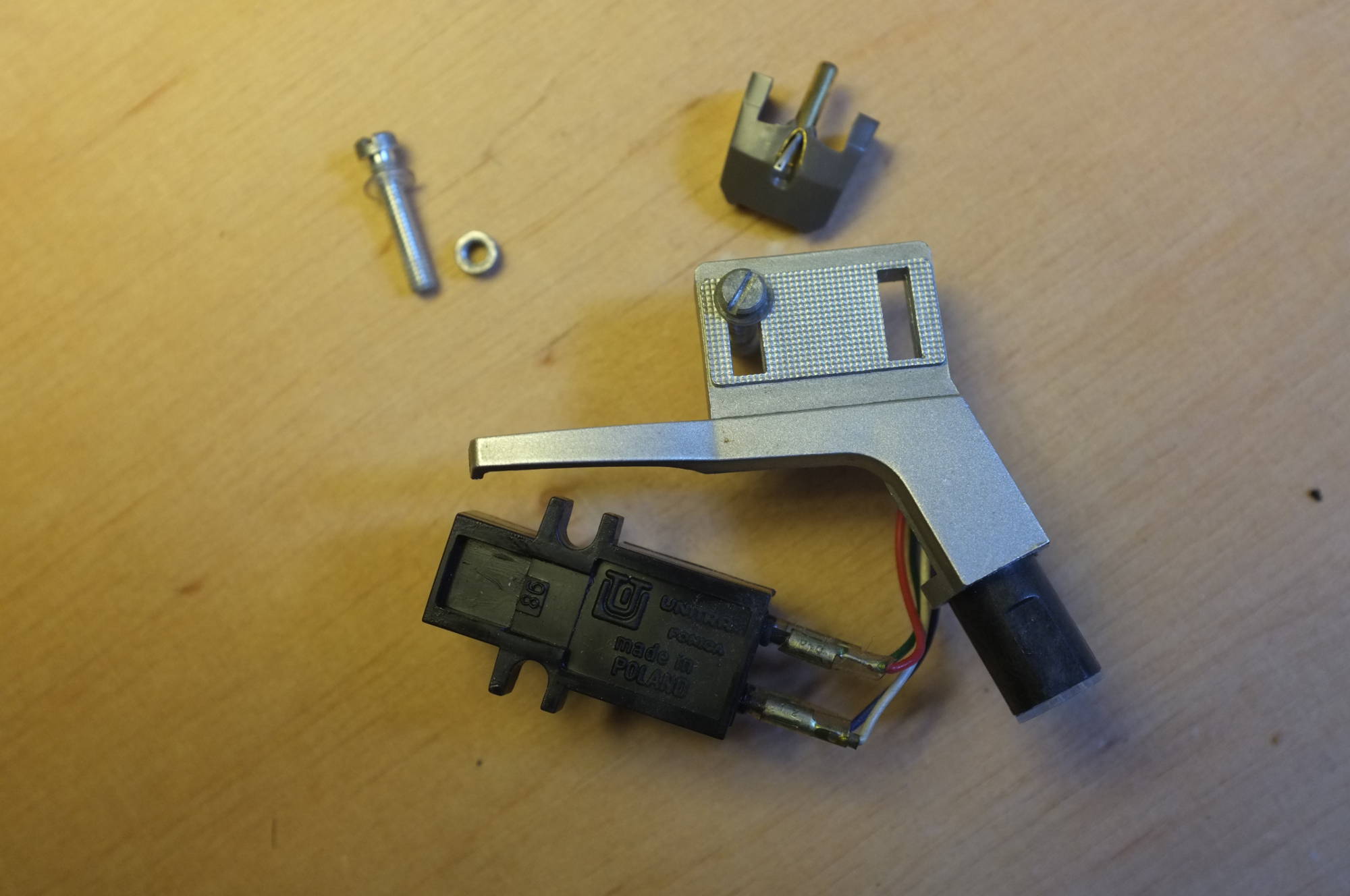

Cześć,
Mam nadzieje że w dobrym miejscu publikuję post. Czy mogę prosić o informację co to jest za wkładka? Producent Unitra, na moje niewprawne oko jest to MF-100 ale igły zamienniki np z Wamatu mają inny kształt obudowy niż ta moja na zdjęciu. Wkładka wkręcona w headshell od JVC L-A21, na moje potrzeby sprawowała się poprawnie ale uszkodziłem igłę i muszę ją wymienić.
Przy okazji, mam jeszcze jedną wkładkę - Stanton 500 (na zdjęciu w headshellu Technicsa) - również z igłą do wymiany. Czy ona będzie pasować do gramofonu JVC L-A21? Jest zamocowana w Sherwoodzie PM-8550, tam jest zupełnie inne ramię niż w malutkim JVC. Mam te dwie wkładki, chciałbym jedną z nich wykorzystać w moim JVC, słucham muzyki, nie zajmuję się DJką.
Pozdrawiam serdecznie.
Milijon kabli..
Milijon kabli..
- Dante
- Posty: 679
- Rejestracja: 17 sty 2014, 00:30
- Gramofon: SL1700mkII/PS-P7X
gravediggie,
dobrze Ci się wydaje, to MF-ka, którą ktoś zgwałcił igłą od JVC Z1S. Ktoś wbił na sztukę igłę, kompletnie nie do tej wkładki. "Czego to ludzie nie wymyślą" - powiedział plemnik spływając po uchu...
Stanton 500 to nie wkładka tylko dla dejotów, zwłaszcza ta złota wersja, którą masz. Wszystko zależy od igły, ale zdecydowanie przewyższa MF.
Uprzedzając pytanie - w kraju dobrej igły nie dostaniesz, jakieś zamienniki są, ale są one jakieś
Dzięki Dante! Jeśli MF-ka z przypadkową igłą zaspokaja moje potrzeby to strach pomyśleć co będzie gdy zainstaluję pasującą igłę
O jakości zamienników Stantona czytałem, ale myślę że kupię igły zarówno do jednej jak i drugiej wkładki. Dzięki raz jeszcze.

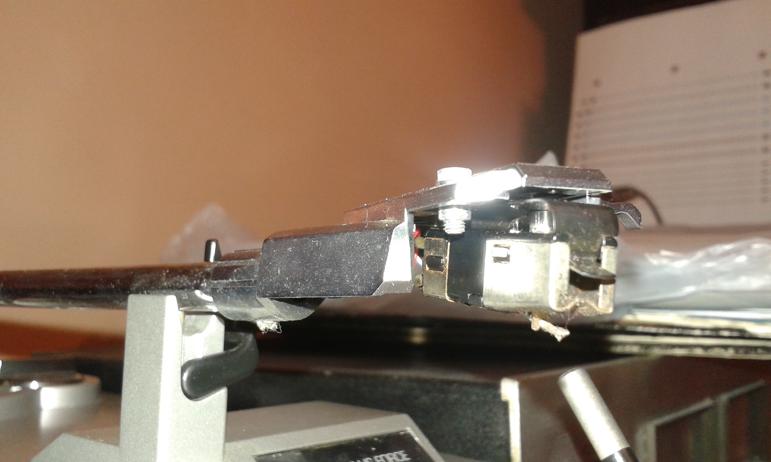

Faustmok
- Posty: 15
- Rejestracja: 21 lis 2016, 20:48
- Gramofon: Technics 3310

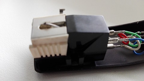

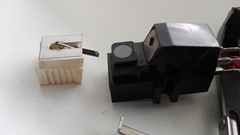

Czesc, ma ktoś pomysł na tą wkładkę. Zostawiłem ją w koszu. Pochodzi z Thorensa TD 166. Jest na niej napis Ortofon, produkcja duńska i nic więcej. Chciałbym w końcu odpalić ten gramofon, kurzy się od pół roku ponad. Ma ktoś pomysł jaka igła do niej, ew. Wkładka pozdrawiam
- Posty: 45551
To jest Ortofon F15/FF15. Z łatwością znajdziesz igły do tego modelu.
