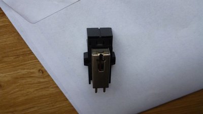

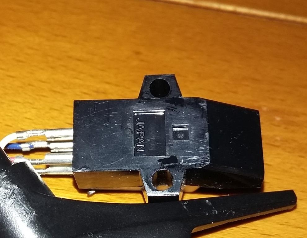

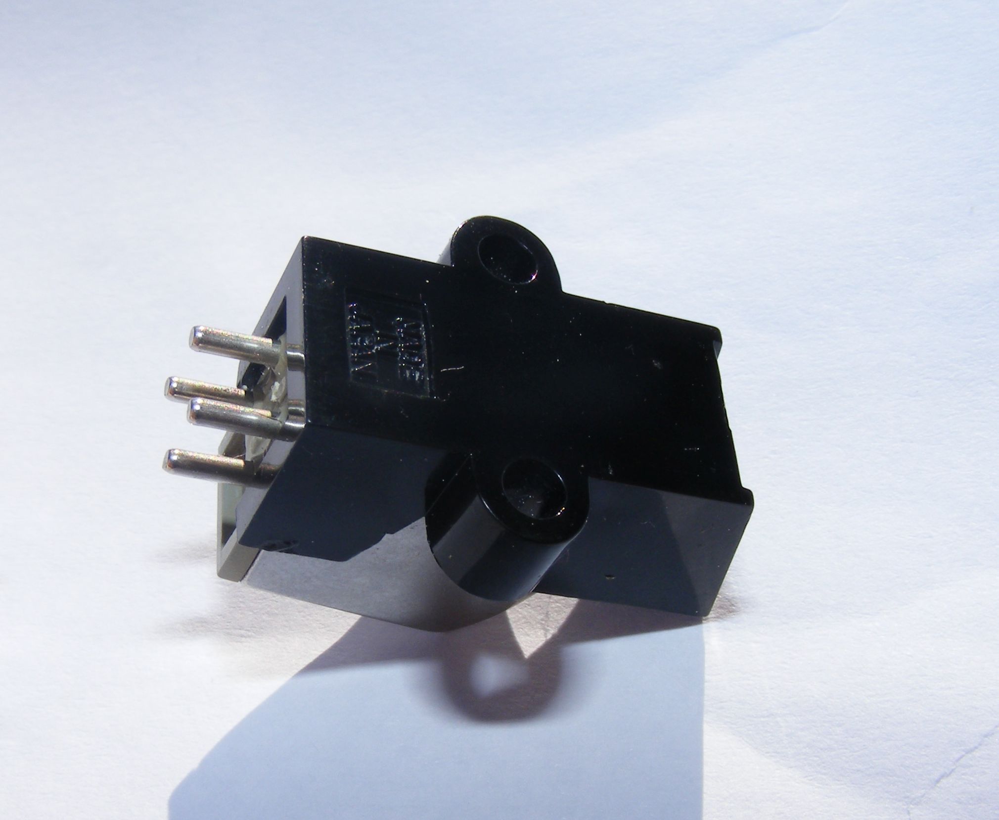

Dostałem dzisiaj takie cudo. Jest ktoś w stanie rozpoznać co to jest, jaką do tego igłę dobrać i ile to może być warte? Podpisane "Made in Japan"
ObrazekObrazekObrazek
Posty: 6710
Re: Jaka to wkładka?
#797
Wygląda jak najpopularniejsza wkładka tego tematu czyli AT-91 :D

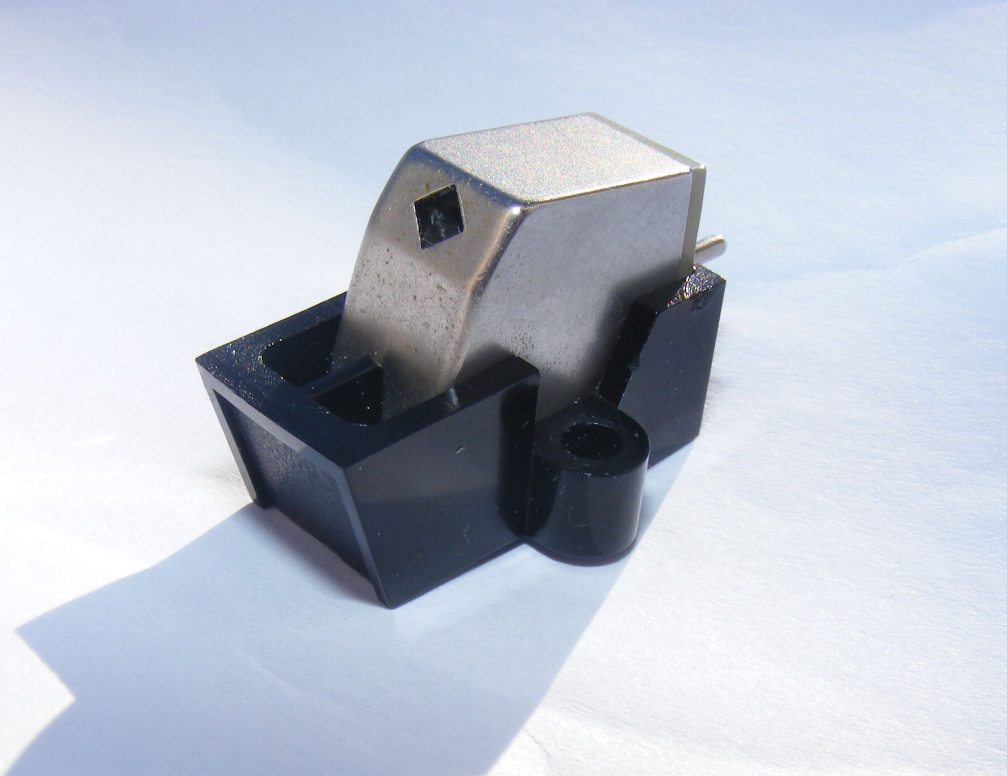

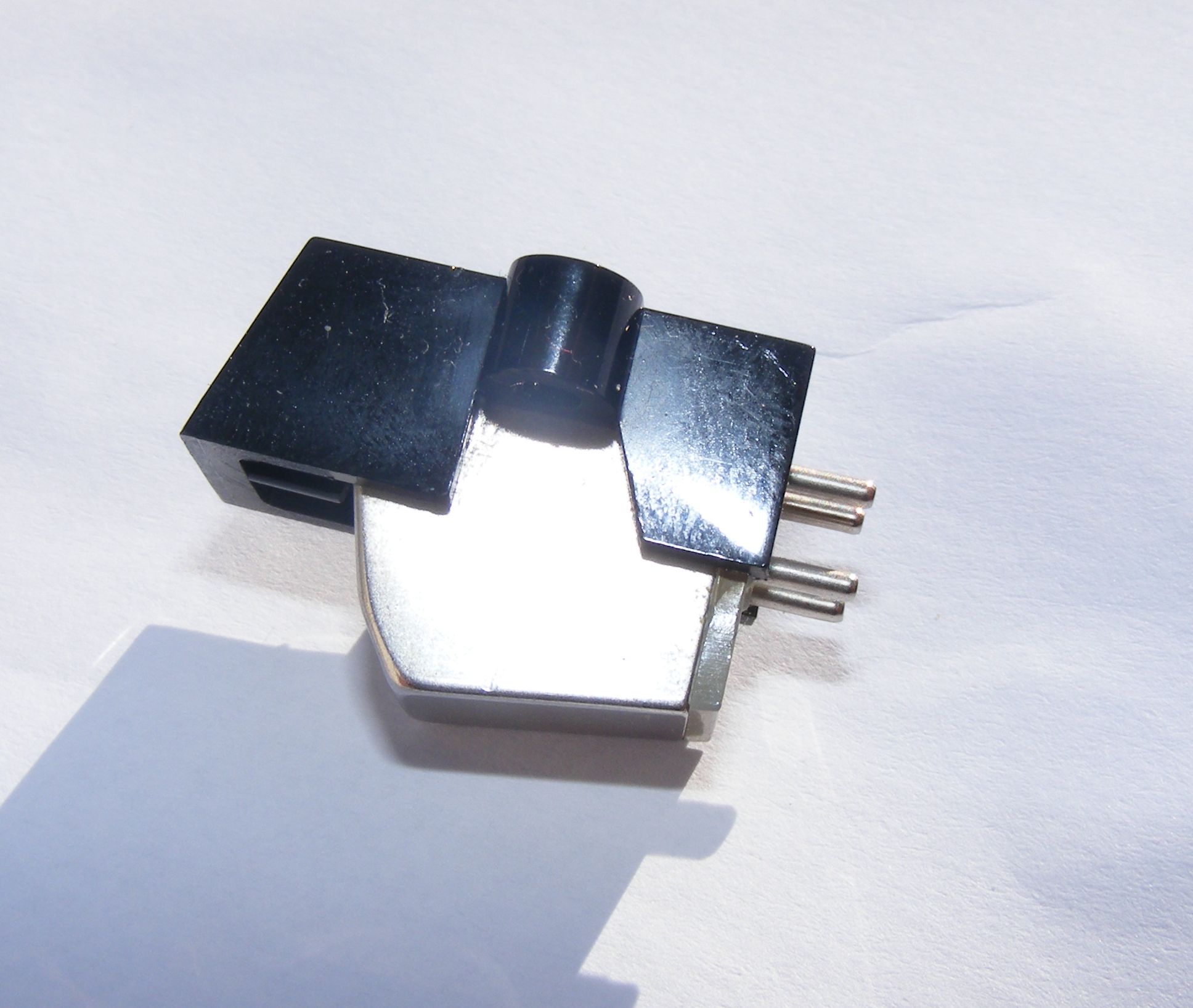

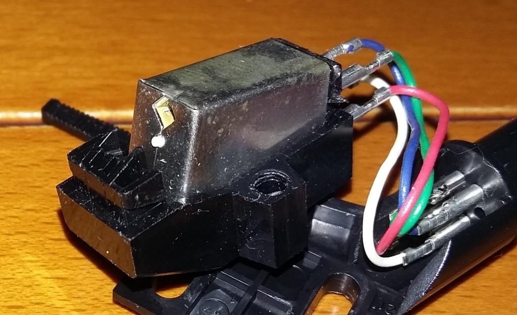

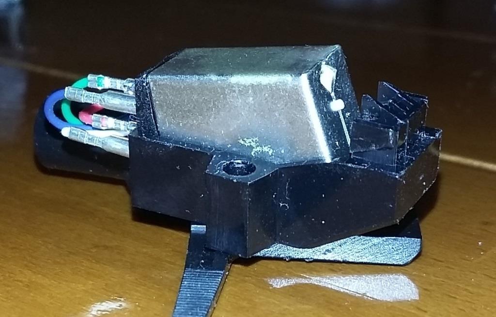

Może już było, ale przedarcie się przez 54 "kartki" jest ponad moją cierpliwość.
Ma bardzo charakterystyczne (prowadnice?) przed otworem
Trafił mi się headshell a na nim jakiś trup bez igły. Jest mocno zmęczona obudowa ale cewki są sprawne przynajmniej na omomierzu.
1. Co to może być?
2. Czy można do tego kupić jakąś lepszą igłę niż zamienniki ze Stylus Japan Co.

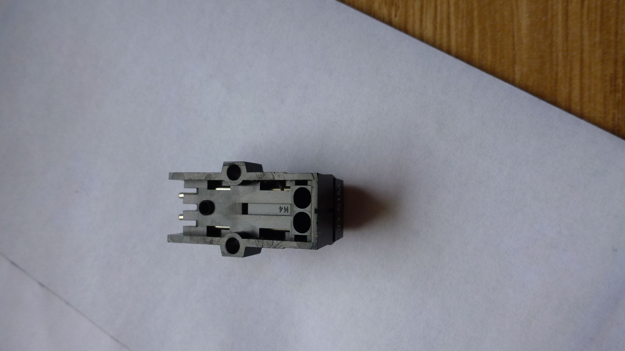

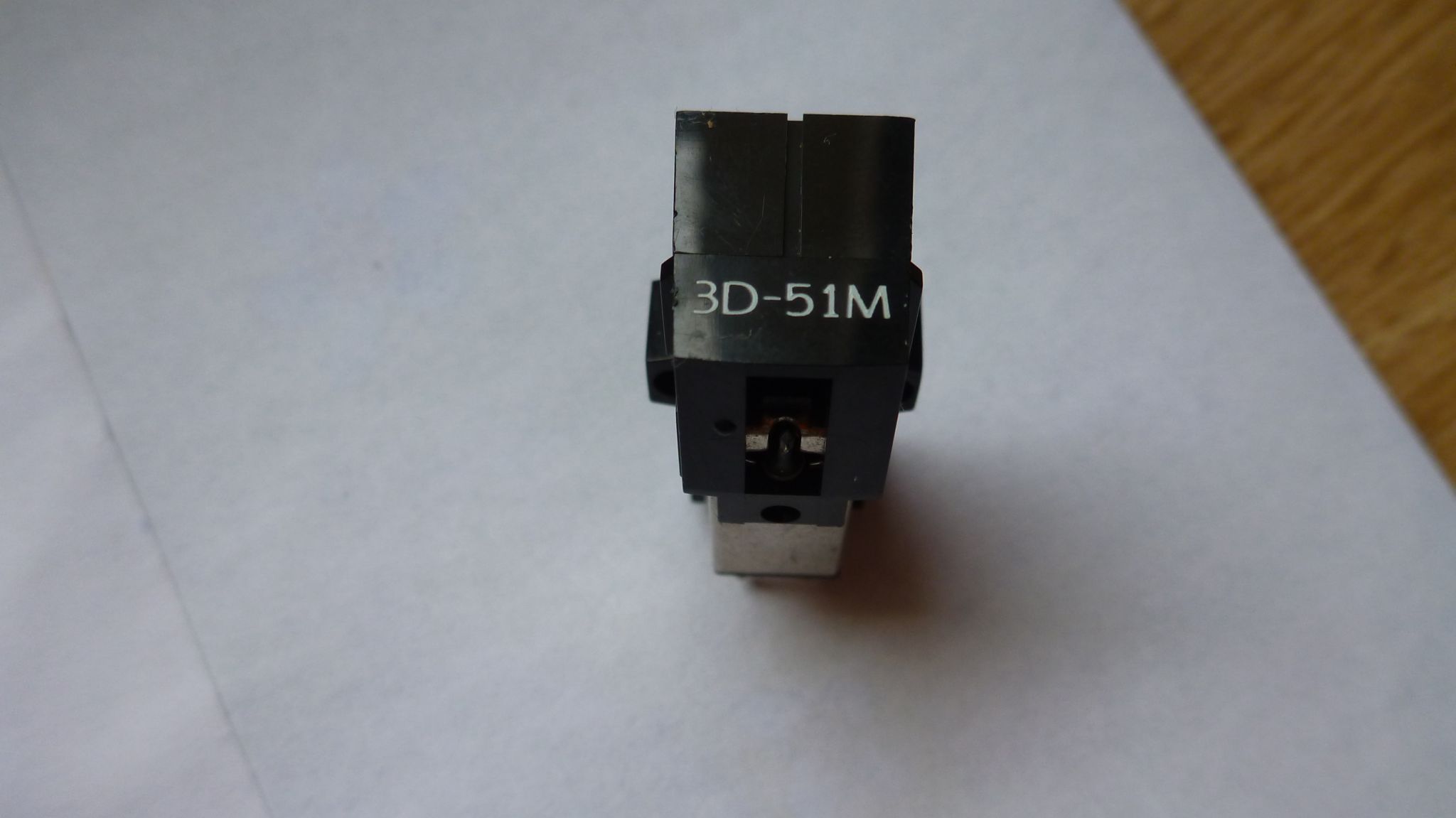

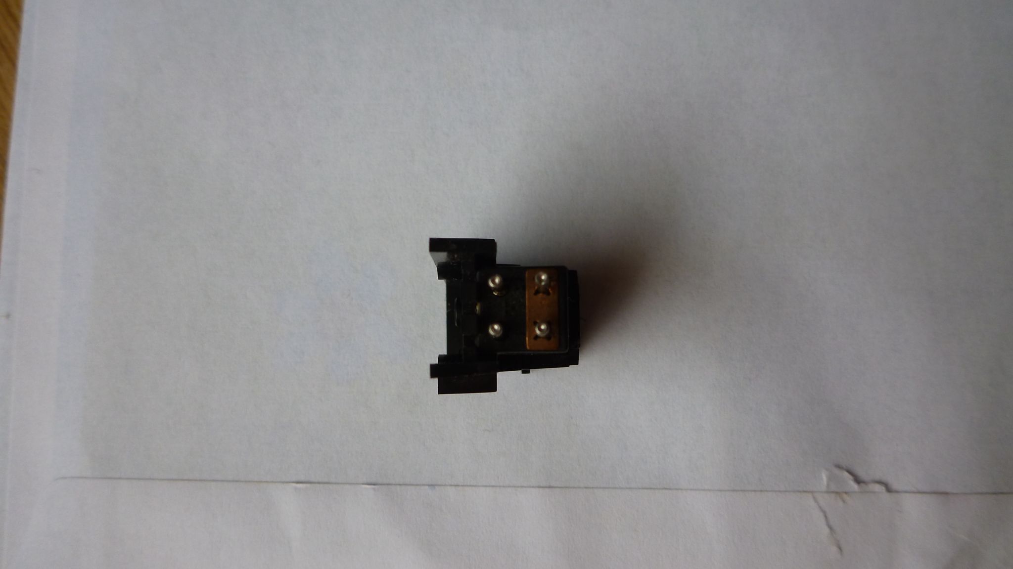

Witam.
Przy zakupie gramofonu była taka oto wkładka. Próbowałem znaleźć coś na jej temat po nazwie na igle. Ale dotarłem tylko do igieł Mitsubishi 3D-51-M i Audio Technica. Wkładka była nie sprawna o czym mnie poinformował sprzedawca za sprawą obluzowanej igły. I teraz czy warto reanimować takie coś czy lepiej dać sobie spokuj bo może to marnej jakości wkładka. Jeśli ktoś rozpozna i co kolwiek będzie wiedział na jej temat bardzo proszę o odpowiedź.

caveas pisze: 1. Co to może być?
Sony VL 48 G i kilka innych nazw.
marosmaro pisze: Jeśli ktoś rozpozna i co kolwiek będzie wiedział
Audio Technica AT 3830. Tylko tutaj body robione dla Mitshubishi. Skoligacona z AT 3400/AT95. Czy warto szukać igły? Zależy od tego, co ma być alternatywą i jaki budżet ;) ale jakoś bardzo to bym się z tą wkładką nie pieścił, raczej przeciętna.

To jest specyficzna wkładka ze względu na te 3 dodatkowe piny u góry. Kiedyś już była omawiana na forum (lub jakaś podobna), ale nie pamiętam modelu :(

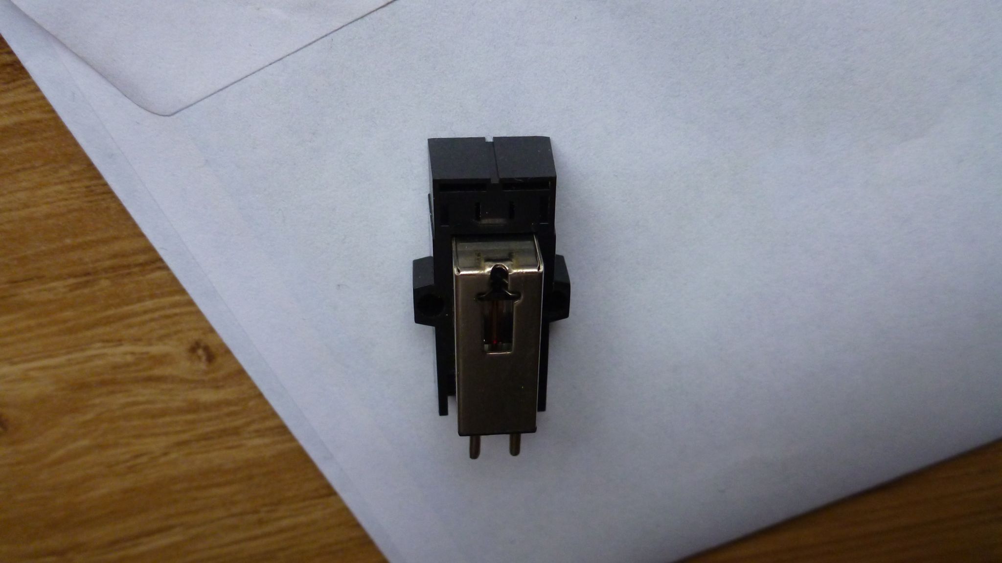

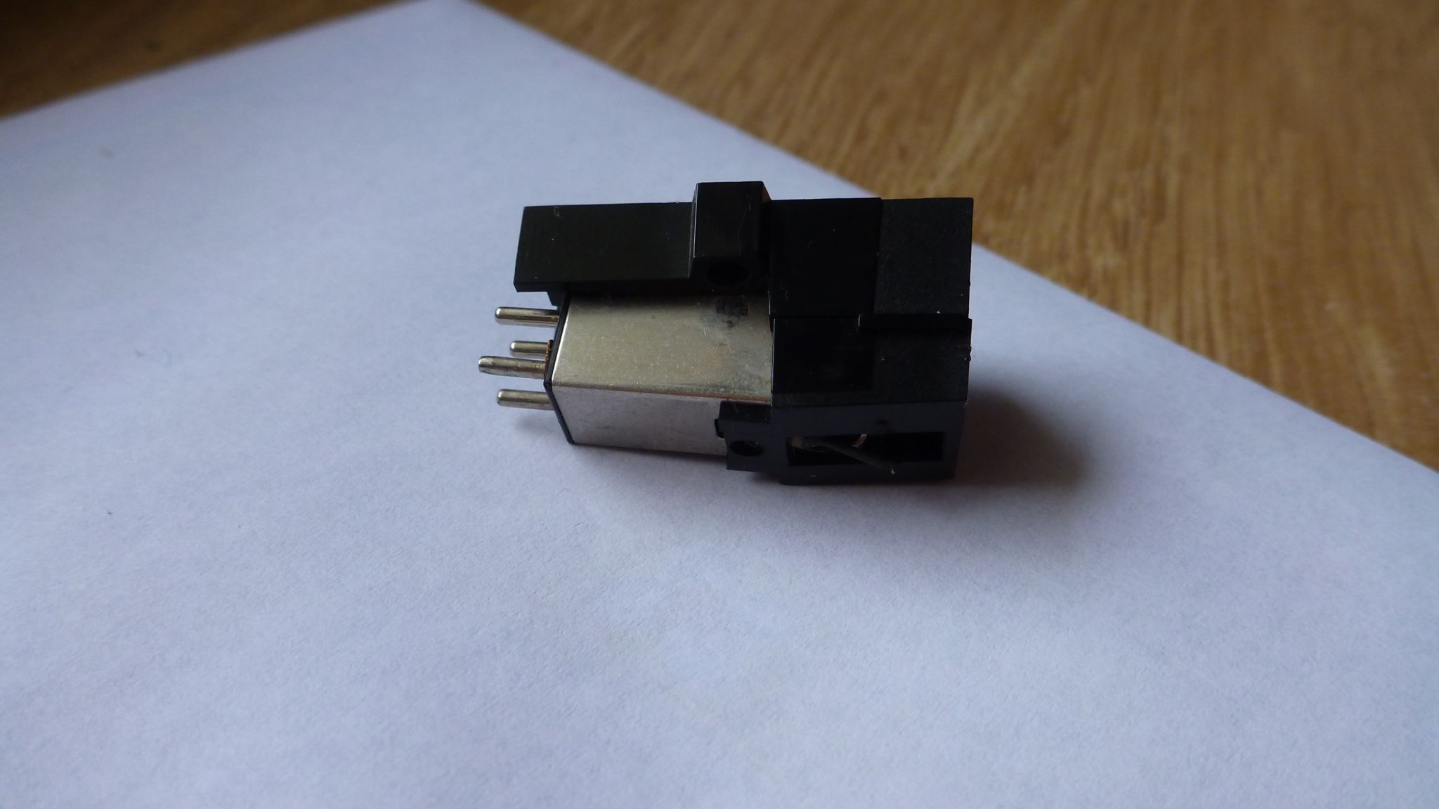

Kupiłem gramofon, ale nie ma w nim igły
Chciałem igłę dokupić, ale nie wiem jaką igłę mam kupić bo nie ma żadnego numera ani nazwy.
Zrobiłem zdjęcia, może ktoś pomoże?

Witam
Trzy dni grzebałem w Internecie, z marnym skutkiem.
Zacząłem od wkładek JVC, ta wkładka pochodzi z gramofonu JVC Ql-Y5l, w którym, jak doczytałem montowano wkładki JVC Z1S, ale to nie ta wkładka, gdyż nie ma napisu Z1S, wśród innych wkładek JVC nie znalazłem podobnej.
Przy okazji wyeliminowałem wkładki Audio technica, raczej mają inne mocowanie igły.
Trochę podobne były starsze wkładki SHURE, ale Shure mają inny rozstaw nóżek do połączenia kabelków, więc to raczej nie Shure.
Na koniec przeglądnąłem cały wątek jak to wkładka i wydaje mi się, że trochę, jakby, jest podobna do wkładek Sanyo, ale takiej nie znalazłem
Chyba zrezygnuje z zakupu igły i będę musiał kupić całą wkładkę z igłą. Przy okazji pytanie jaka by się nadała do tego gramofonu, w rozsądnych pieniądzach, powiedzmy 500-700 złotych?

Kształtem ta wkładka mocno przypomina mi Philipsa GP400 mk2...

Nie jest to SANYO MG-44 ?

andre pisze: Nie jest to SANYO MG-44 ?
Też nie :)
