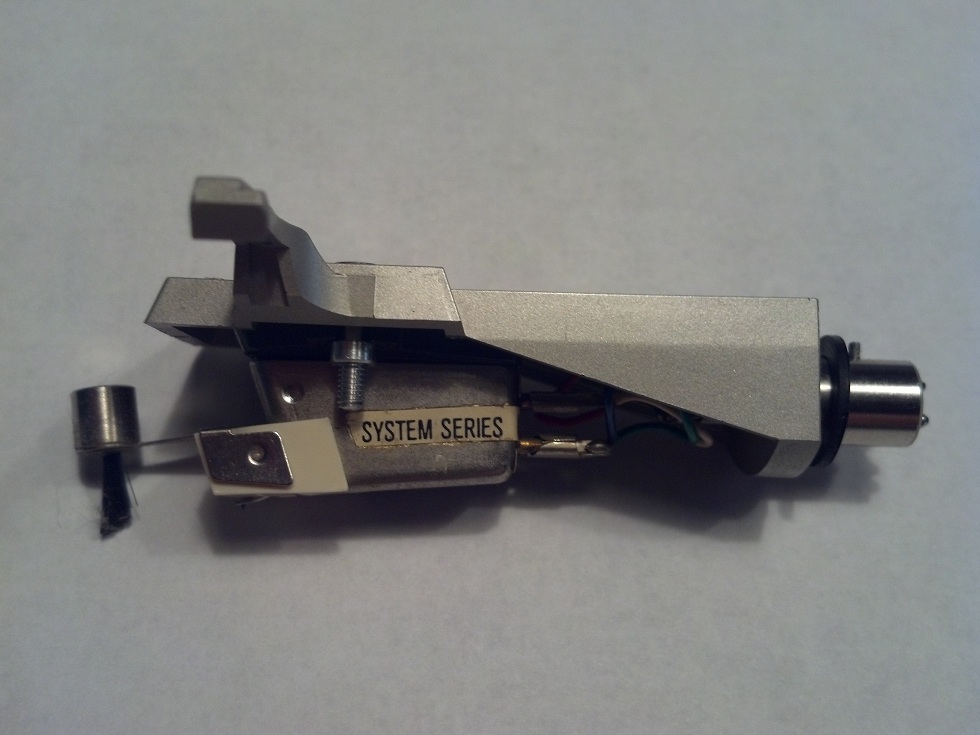

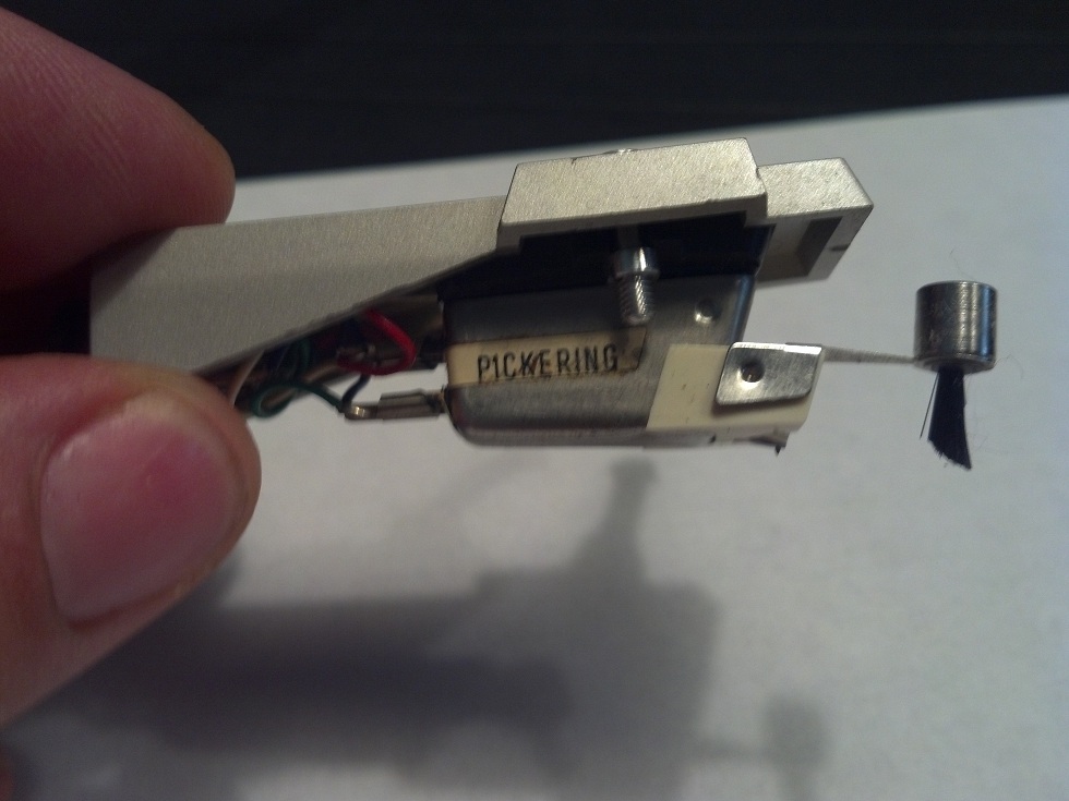

Czy ktoś wie coś na temat tej wkładki. Jakiej jest klasy i czy warto ją trzymać.
Posty: 45642
Jaka to wkładka?
#80
Pickering System Series to to samo co Pickering V-15 Phase IV / V-15 Micro IV i Stantony serii 600.
Całkiem niezła wkładka.
Nie wiem czy masz jakieś oznaczenie z przodu bądź pod oprawką samej igły, ale obecność szczotki wskazuje raczej na eliptyczną igłę DSE-1, która notabene ma już chyba uszkodzone zawieszenie, bo dość wysoko siedzi, patrząc na te zdjęcia, a więc nie radzę "testować" :)
Pickering/Stanton wprowadzili nazwę "System Series" dla serii wkładek sprzedawanych hurtowo producentom/dystrybutorom gramofonów, w celu sprzedawania ich razem z tymi wkładkami. Zabieg czysto marketingowy.
Seria ta wyróżniała się też tym, że spotyka się ją w wielu wersjach montażowych. Ty masz wersję standardową pod 1/2'', ale były też wersje dostosowane do specyficznych mocowań gramofonów Dual, Garrard czy BSR.
Każda igła Stanton 600 będzie tutaj pasowała.
Igły Stanton 680 i Pickering XV-15 też będą pasowały, ale nie zabrzmią tak samo jak na body Stanton 680 / Pickering XV-15 (różnice w konstrukcji wewnętrznej).

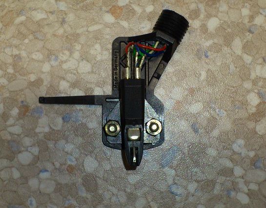

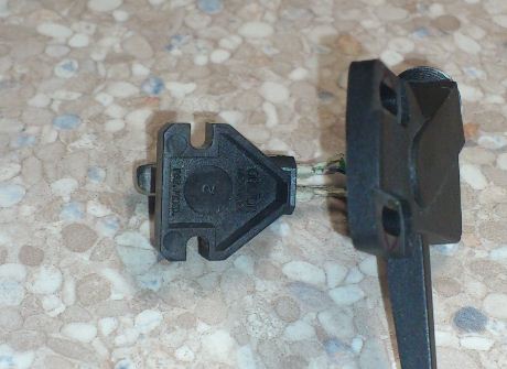

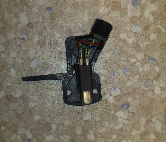

Witam,
Chciałbym wymienić igłę w Dualu 2225Q ale kompletnie nie mam pojęcia na jaką.
Jedyne co wiem - to że wkładka to Ortofon.
Może ktoś rozpozna na zdjęciach:
First they ignore you. Then they laugh at you. Then they fight you. Then you win.
/M. Ghandi
Posty: 45642
Jaka to wkładka?
#83
Oryginalnie w Dual 2225Q montowano wkładkę ULM 65E (czyli z igłą DN 165E).
Ta igła co masz jest pewnie jakimś zamiennikiem, stąd jest "bez nazwy" :)
Bez problemu znajdziesz kompatybilne igły do wkładki tej serii.

#84
Post autor: krzycho51 »
Dzięki za szybką odpowiedź.
Czyli - ORTOFON 5 się nada?
Z lierką E?
A co to jest Nadal?
Sorka NADEL...
/M. Ghandi
Posty: 45642
Jaka to wkładka?
#85
krzycho51 pisze:Czyli - ORTOFON 5 się nada?
Tak, będzie pasować.
krzycho51 pisze:Z lierką E?
Jeśli chcesz mieć szlif eliptyczny to tak.
krzycho51 pisze:A co to jest Nadal?
Sorka NADEL...
Igła po niemiecku.

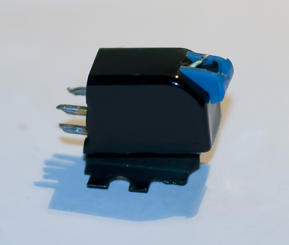

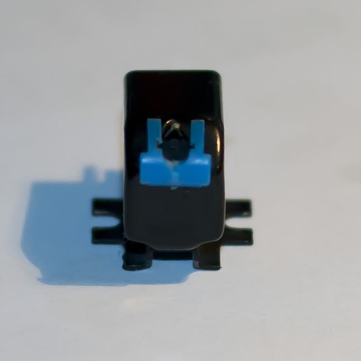

Post autor: szarry »
Beat pisze:Jakie to wkładki i jakiego dźwięku się mogę po nich spodziewać ? Zółta to chyba Audio-Technica AT-91 ale chce się upewnić.
mam podobny problem, czarny metalowy korpus bez opisu, prawdopodobnie byla naklejka ktora sie "zbyła".
ja stawiałbym na Pickeringa. tyle ze moja ma inna igłe niz te które widziałem w necie.
a to moje cos wyglada tak. potrzebuje igłe do tej wkladki jak sie juz uda rozpoznac. korpus przypomina pickeringa,z charakterystycznym mocowaniem. byc moze igla nie jest oryginalna. nie znam historii sprzetu.
Posty: 45642
Jaka to wkładka?
#90
Wygląda na Stantona 500/Pickeringa V15 i pewnie tak jest.
Dziub (oprawkę) ma jakiś dziwny, jakby urąbany po bokach, dlatego nie wygląda to tak samo jak na zdjęciach w sieci.
Igła wykrzywiona. Da się w ogóle wyjąć oprawkę z igłą?
Poza tym, patrzę sobie na bolce z tyłu wkładki i też nie wygląda to za ciekawie. Pozostałość po kabelkach? Lutowane?
