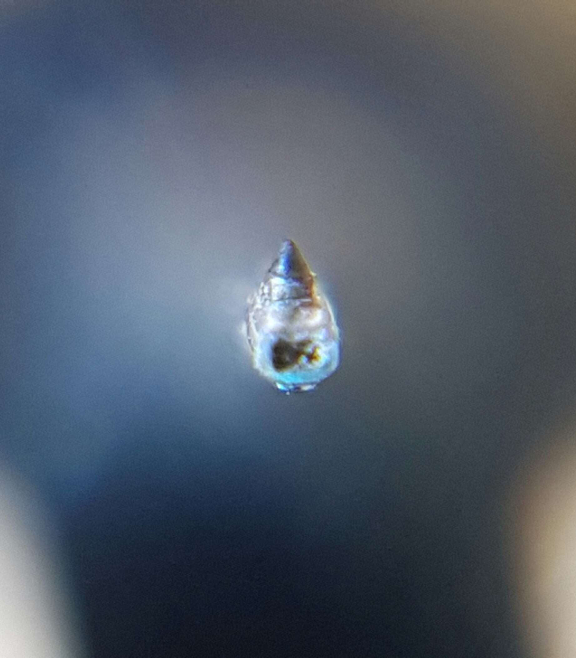

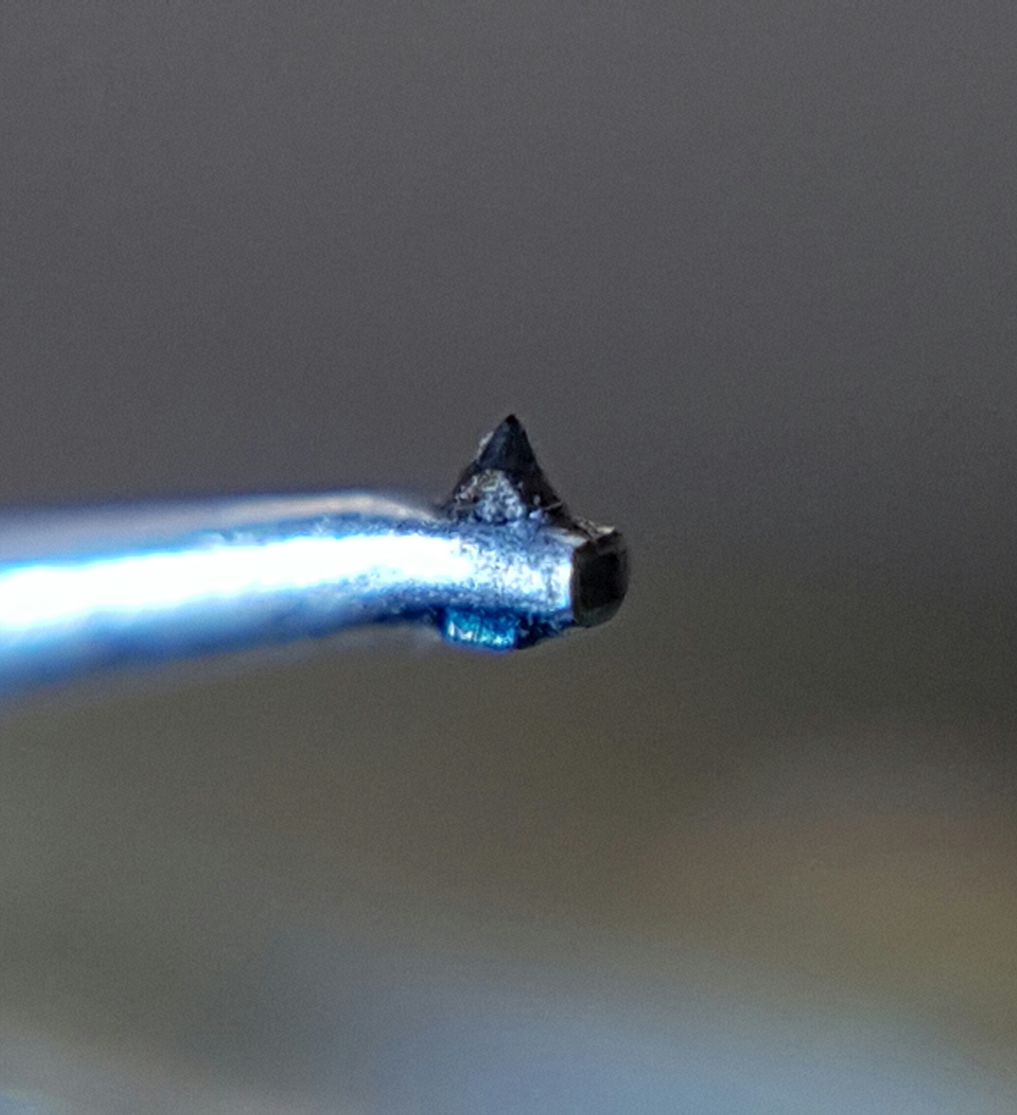

Panowie, czy to jest shibata czy elliptcal? Po mojemu shibata ale wolę się upewnić ;). Jakość zdjęć jest jaka jest, to maks mojego sprzętu na chwilę obecną :(
EDIT
Ok otrzymałem już potwierdzenie w innym miejscu, że to jest nude shibata :)

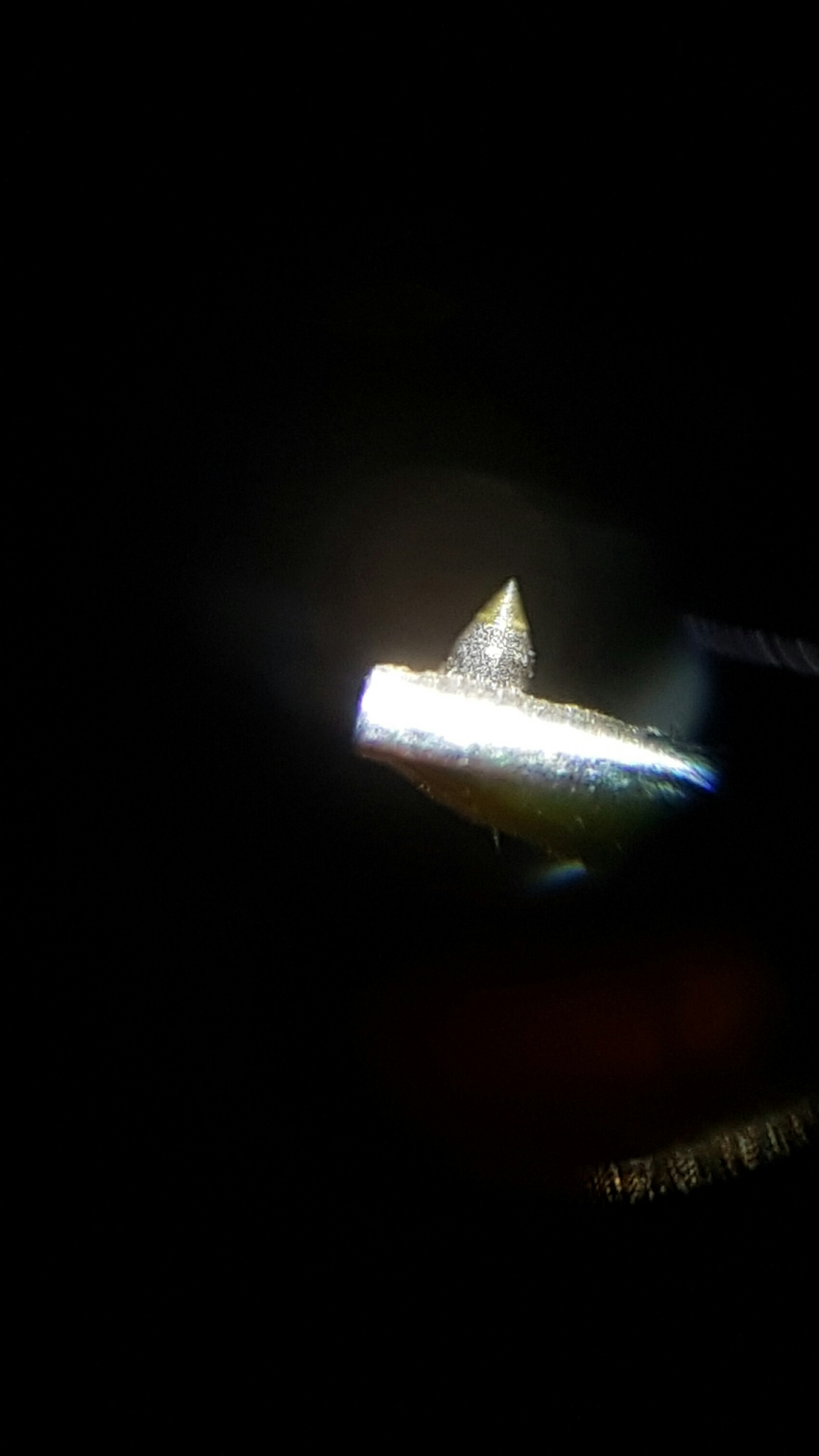

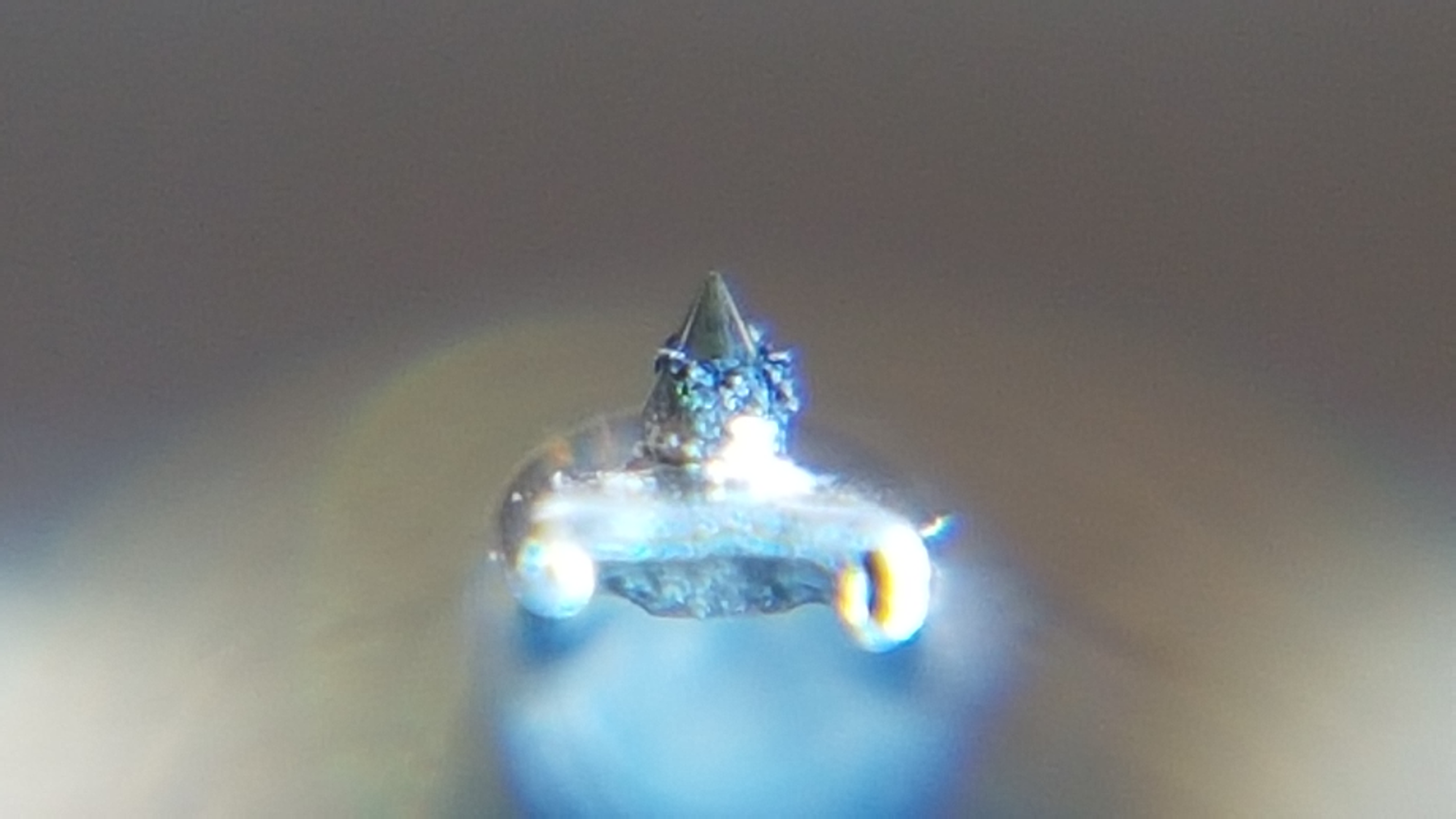

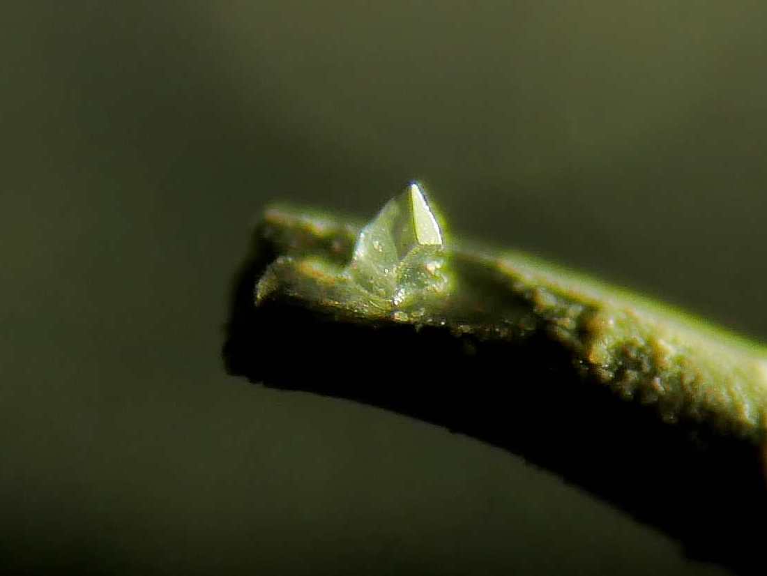

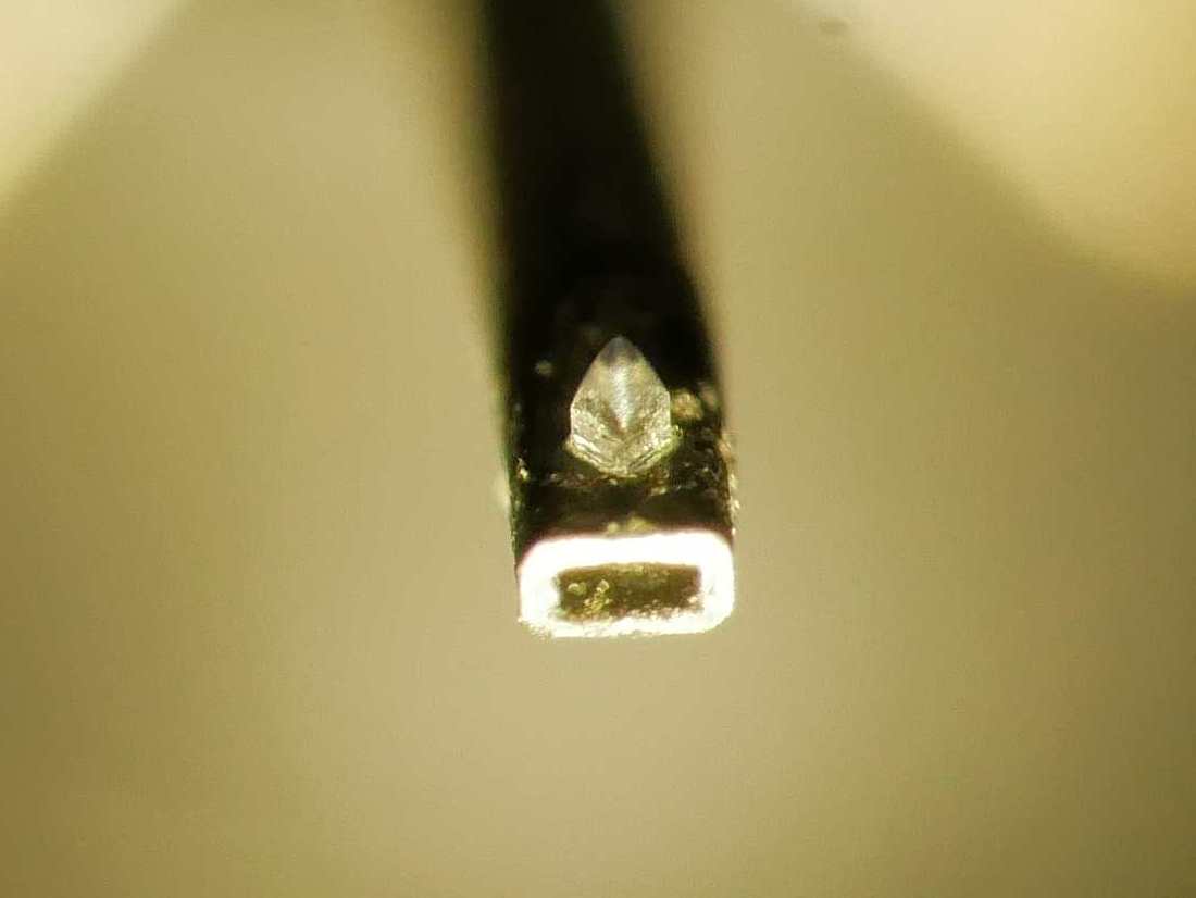

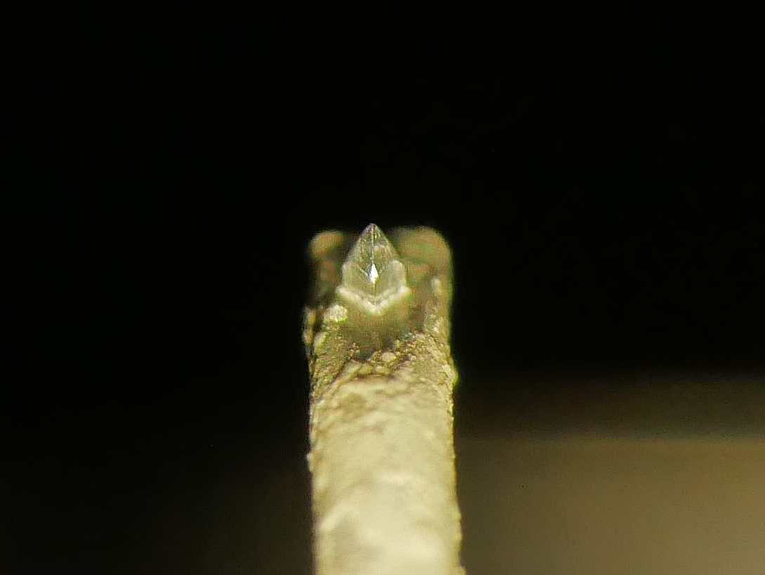

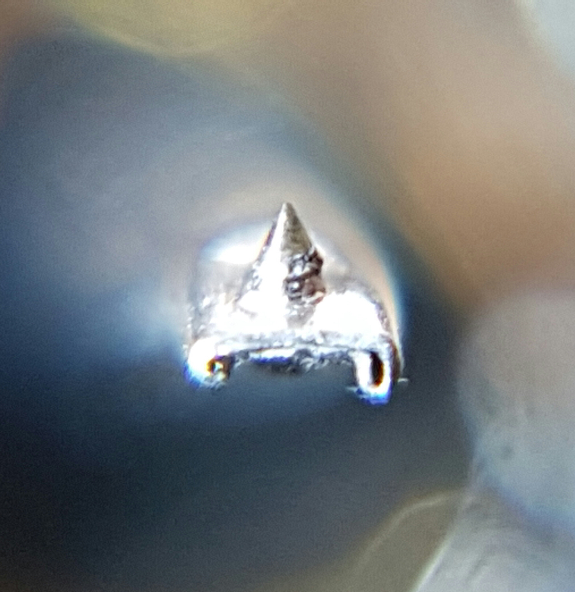

Dorwałem mikroskop szkolny córki i tak poglądowo pomęczyłem się z fotkami igieł smartfonem przez obiektyw :) bo mikroskop nie ma mozliwości podłączenia do kompa..ale jakoś wyszło. Ciekawy jestem czy wrażenia odsłuchowe pokrywają się jakością szlifu na zdjęciach..najlepiej brzmi eliptyk north (eps202ed), potem eliptyk Wamat (eps23ed) i na koncu sferyk Wamat (eps24cs). Czy wygląd szlifu według Was to potwierdza? Ja kompletnie nie wiem na co patrzeć..jedyne co mi się wydaje to, że eliptyk Wamat ma jakąś asymetrię szlifu tzn. z jednej strony jest przycięty bardziej..
Eps202ed north
Eps202ed north
Eps23ed Wamat
Eps23ed Wamat
Eps24cs Wamat
Eps24cs Wamat

Przy igle z north widać że baza/spoiwo diamentu jest mniejsze, co pewnie przedkłada się na mniejszą masę efektywną, co zawsze jest na plus :)

#80
Post autor: mikolay »
Ok :) czyli spoiwo to "to" jakby srebrne a "to" jakby żółte to diament? Sory ale w tym wypadku trzeba mi łopatą nasypać do głowy :D
Szczerze mówiąc to oprócz tej asymetrii szlifu to te igły wyglądają dla mnie identycznie.. :?
Nie to srebrne to podstawa do której jest doklejone ostrze z diamentu przemysłowego.Podstawa przeważnie jest metalowa ( w starszych igłach z lat 60 czasami był to mosiądz).W lepszych igłach (typu bonded) podstawa jest wykonana z tytanu lub szafiru (DIASA).Najlepiej gdy całe ostrze jest wykonane tylko z diamentu (nude).Głównie chodzi o masę ostrza,w zasadzie im mniejsza tym lepiej.Ale ważniejsza (dla jakości igły) jest jakość i techologia wykonania wspornika (cantilevera).Oraz to czego nie widać czyli łożysko elastomerowe wspornika (jego kształ,sposób wykonania i skład mieszanki ).Najlepiej gdy wspornika praktycznie nie ma (np.wkładki DECCA).

Dobra czyli srebrna podstawa, żółty element to diament przemysłowy a pomiędzy nimi ta widoczna granica to spoiwo? :)

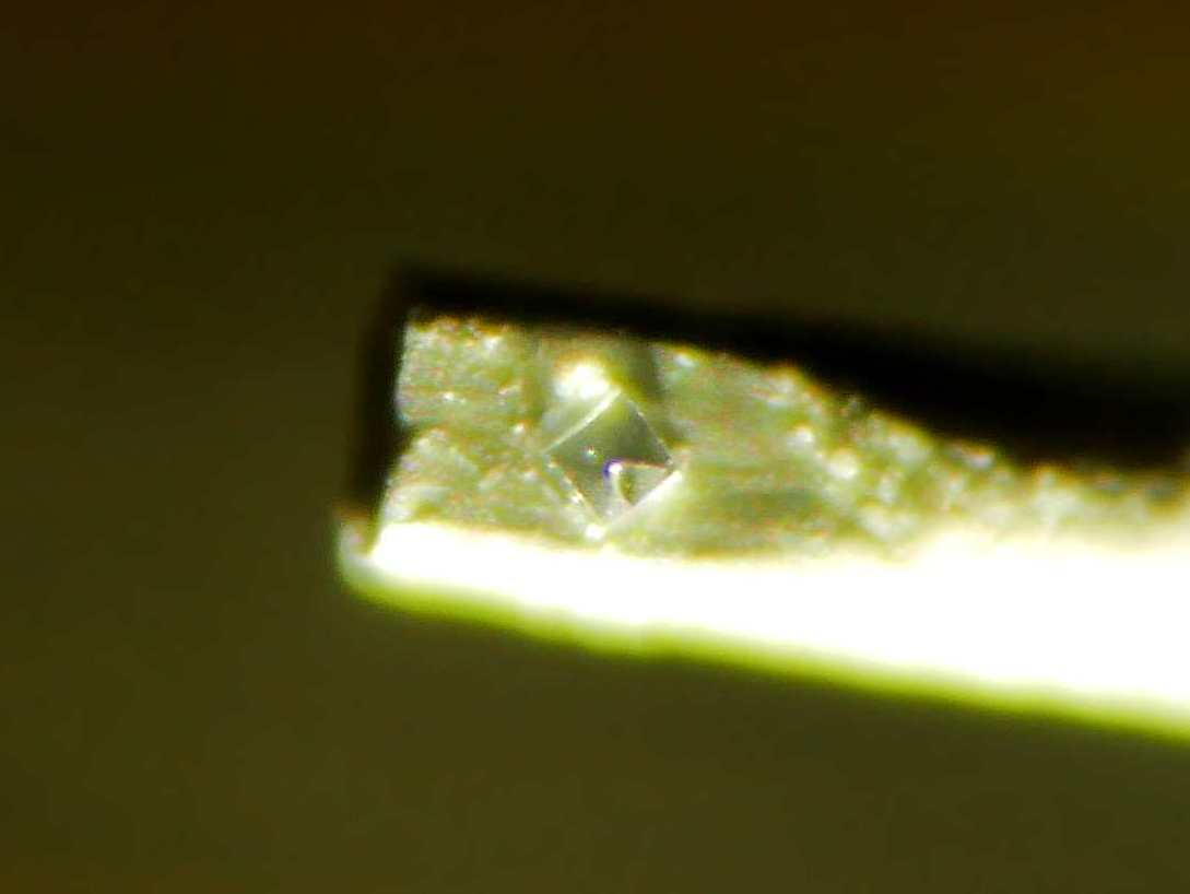

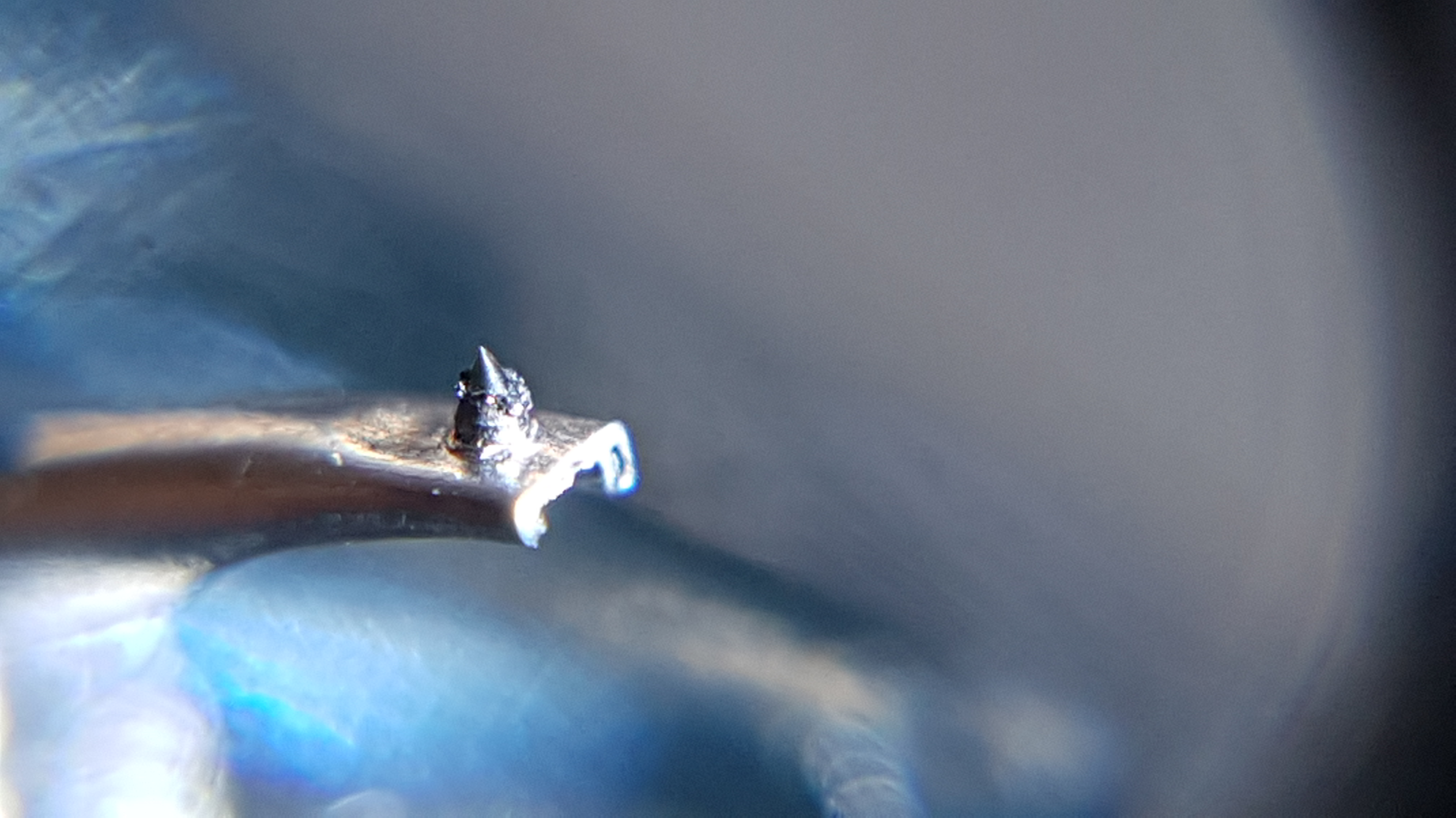

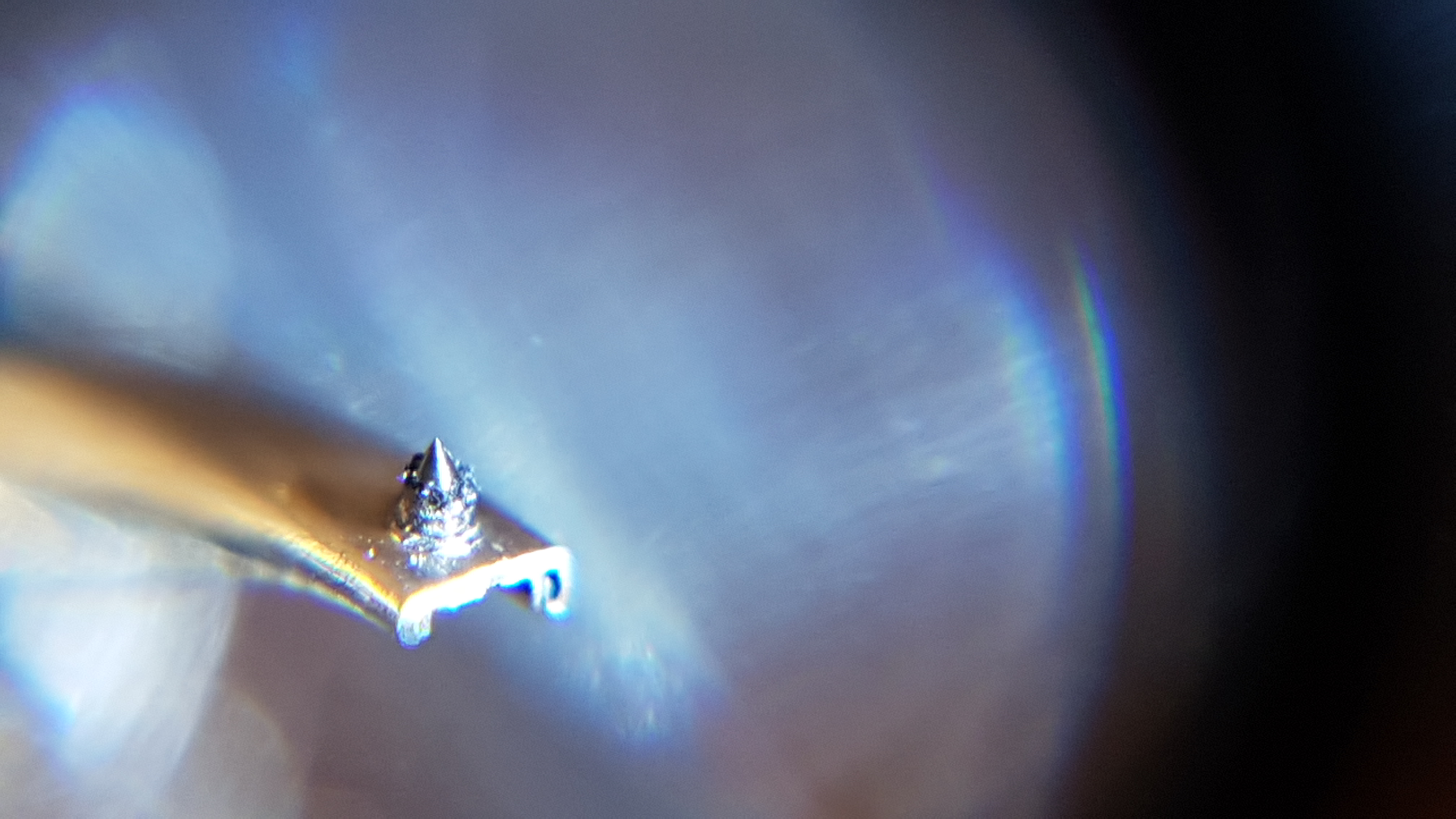

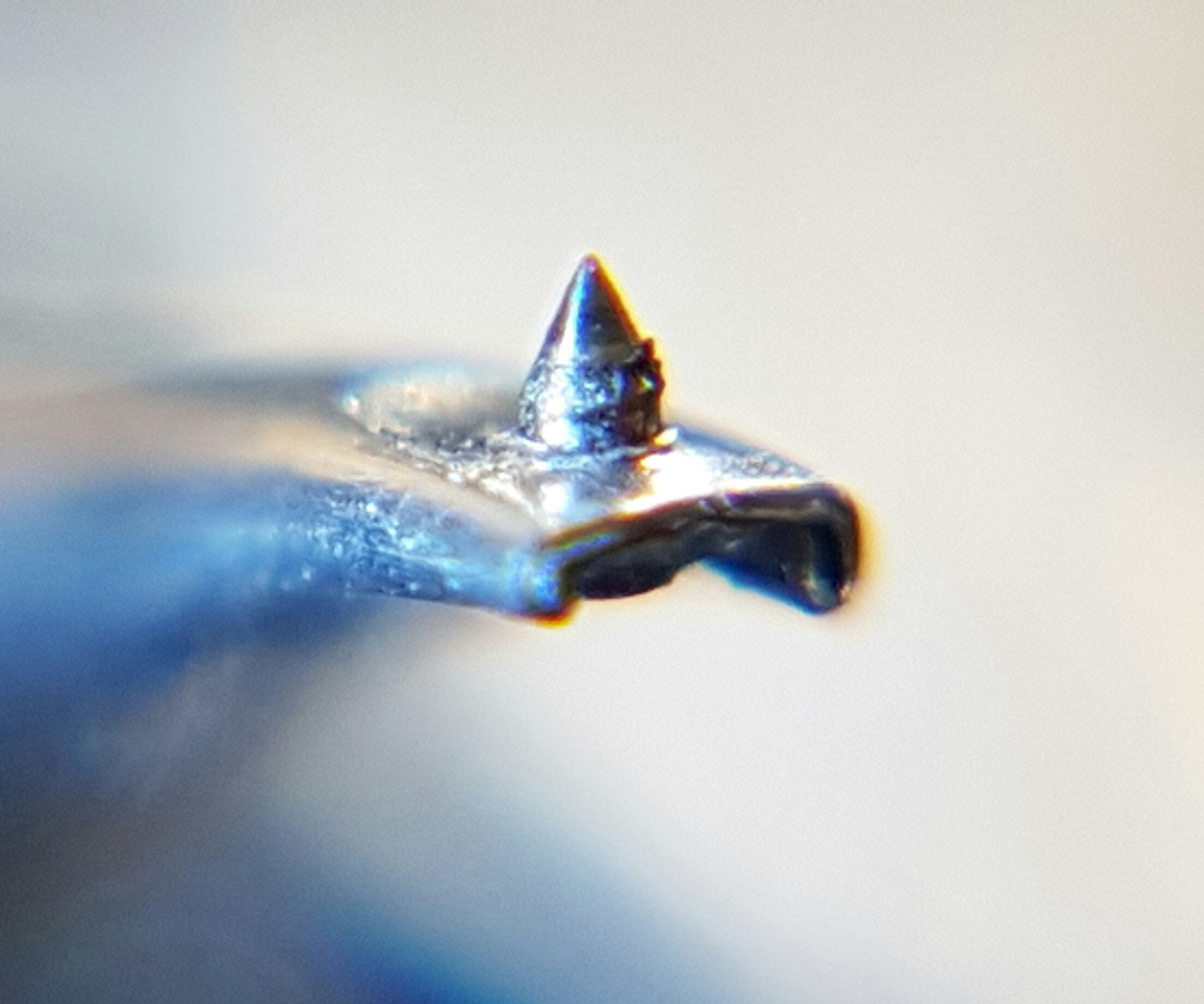

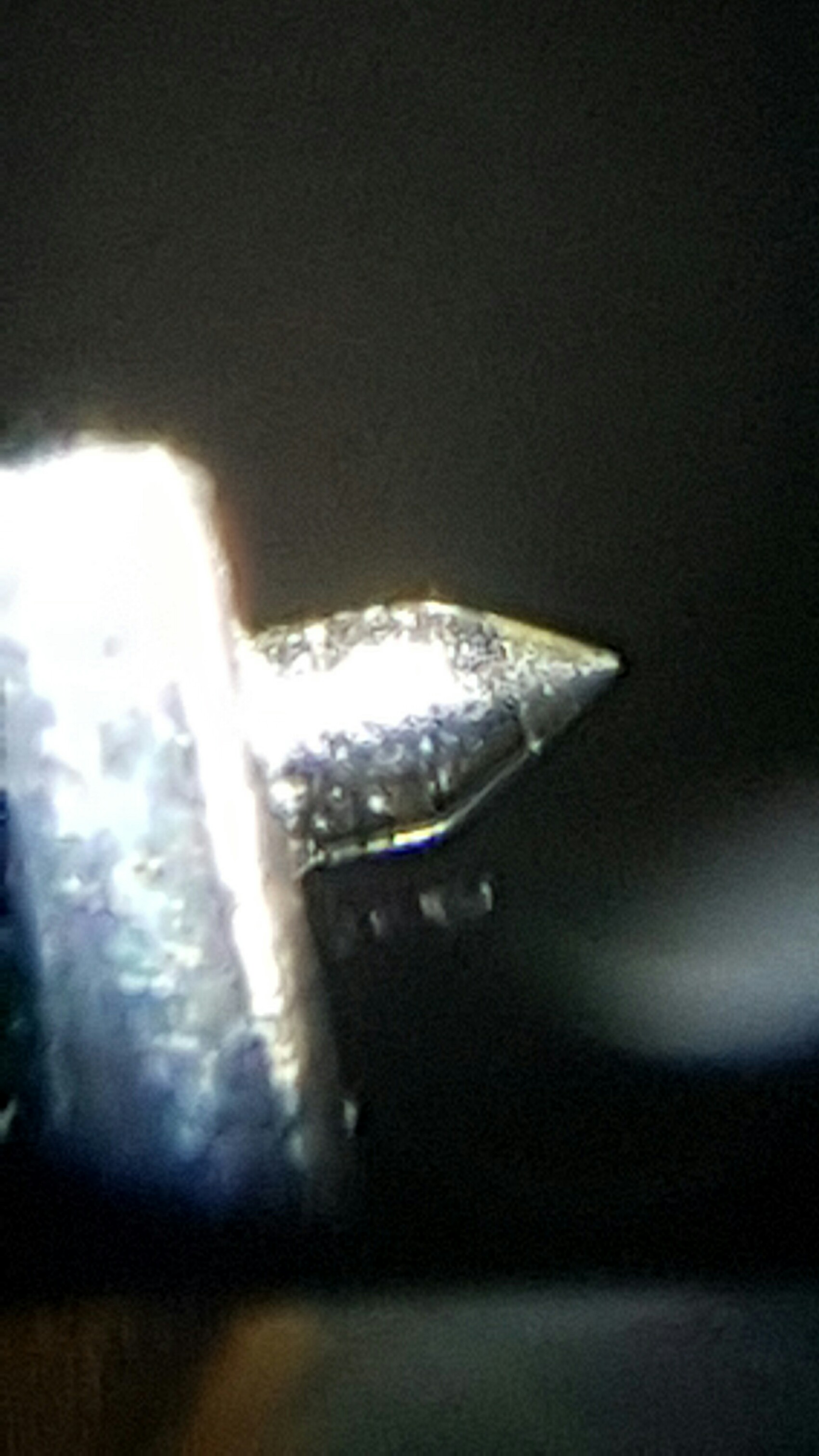

A tak wygląda szlif HE od Jico Canada w igle eps 202 he. Jak to wygląda Waszym okiem? Czy to w istocie szlif Hypereliptical czy to lipa? Jeśli chodzi o odsłuch to jest dużo lepiej niż 202 ed.
Na zdjęciach 202 he:

Dziwny post. Z jednej strony pada wątpliwość czy aby autor nie padł ofiarą oszustwa, a z drugiej mamy stwierdzenie, że jest "dużo lepiej", co siłą rzeczy tak jakby przeczy oszustwu :morda:

Zdjęcie na czasie, igła jakby z koroną.

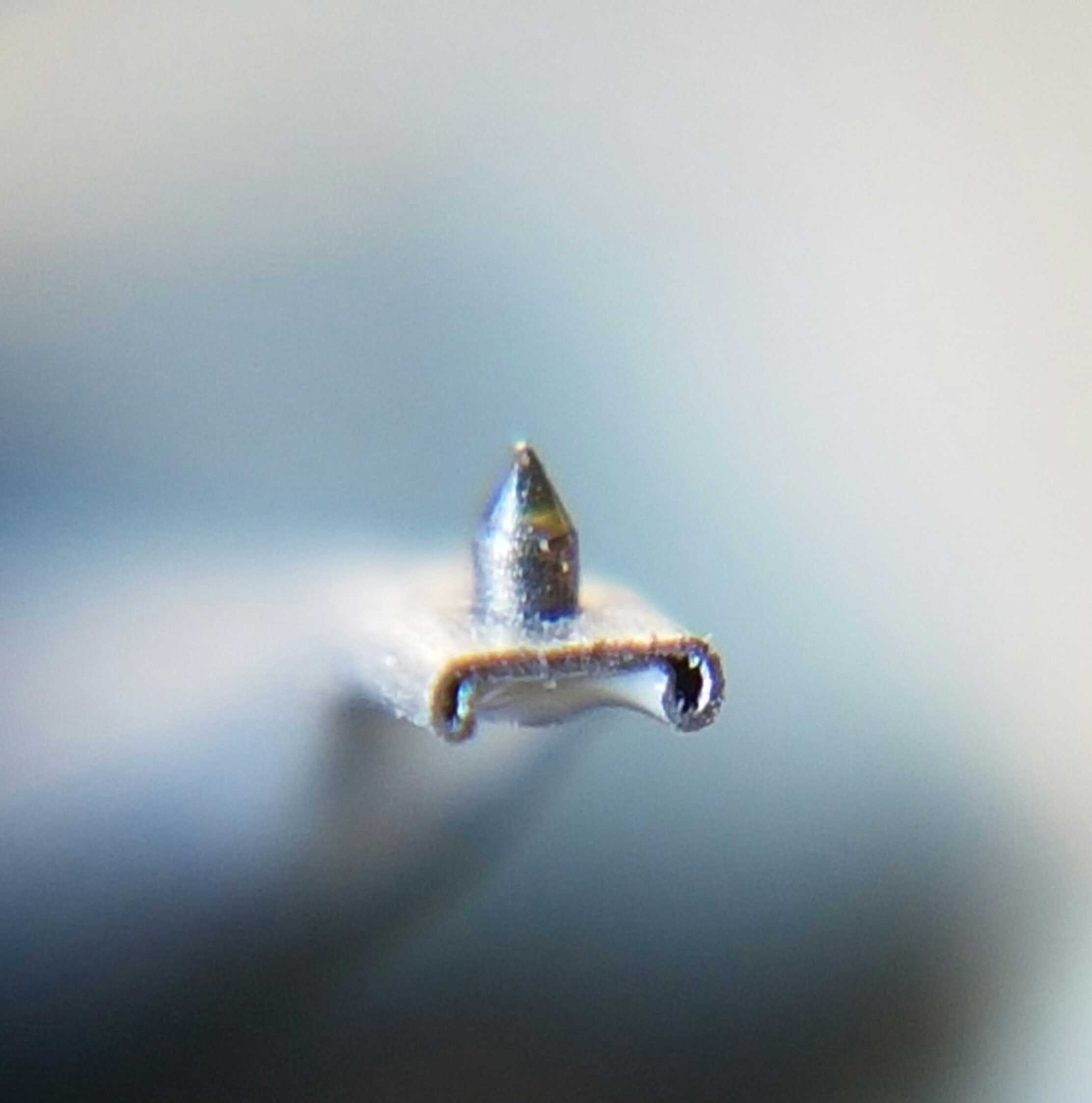

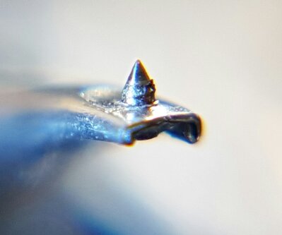

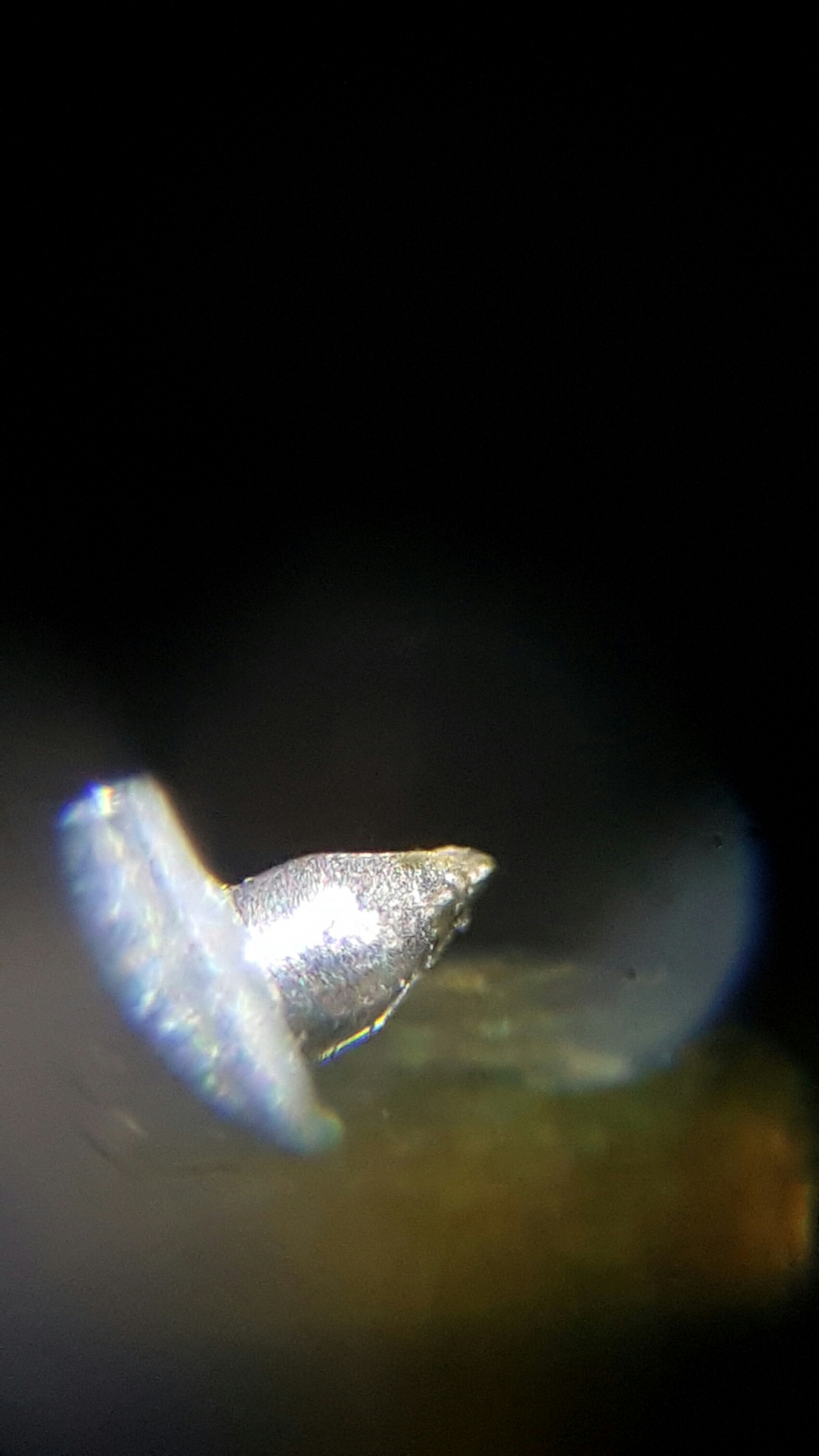

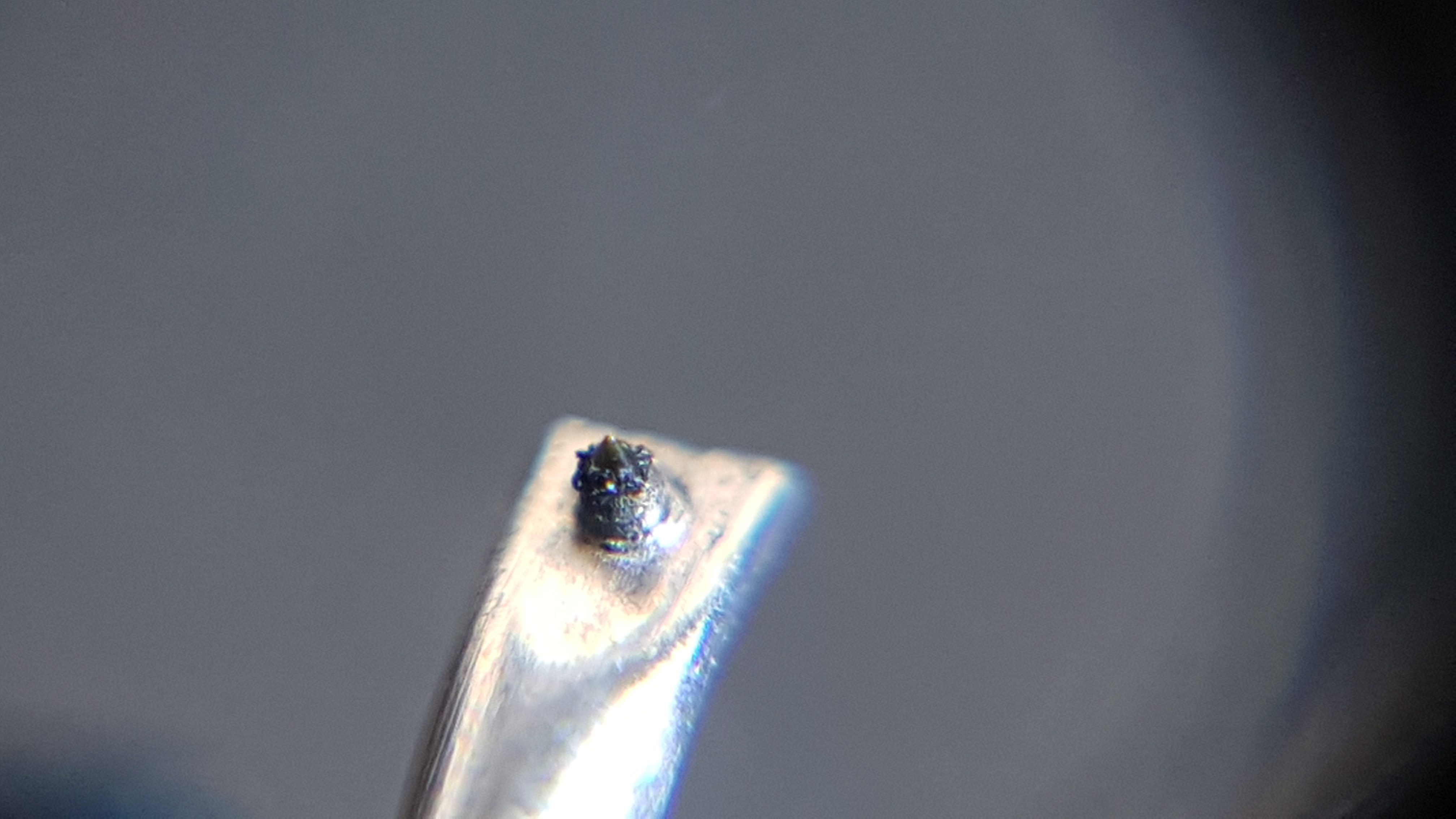

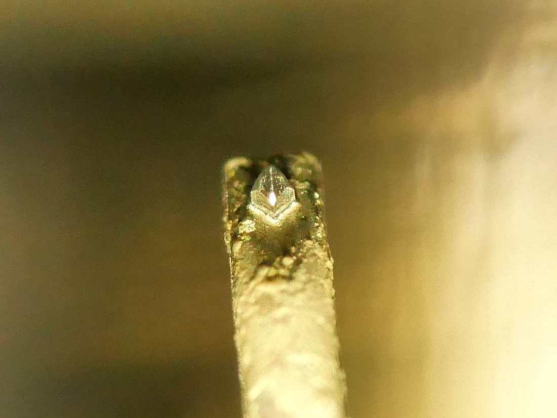

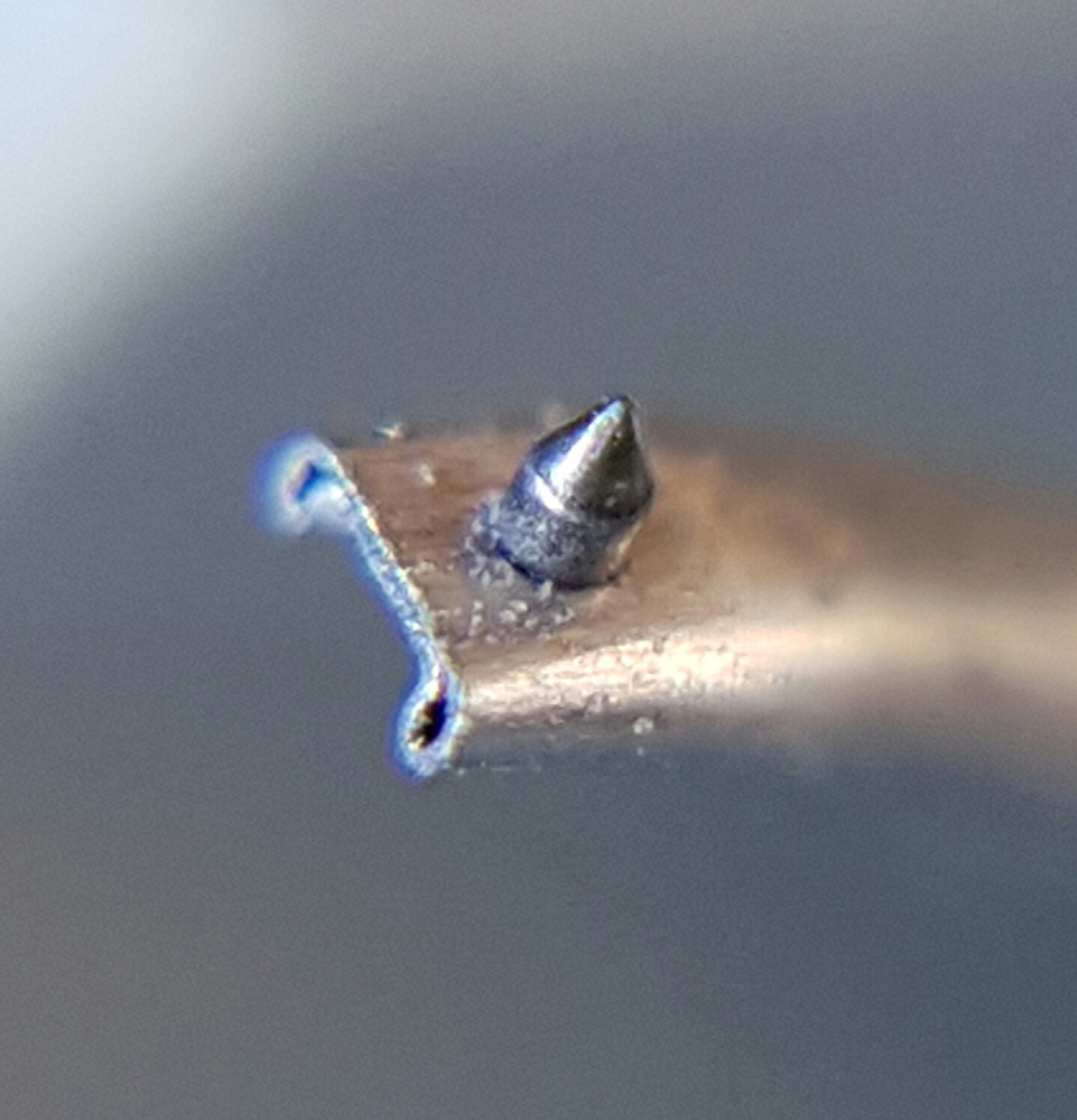

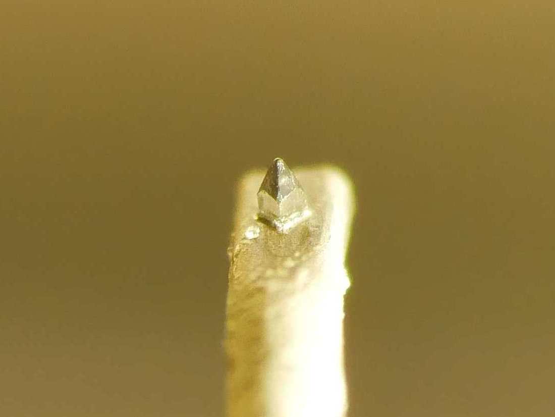

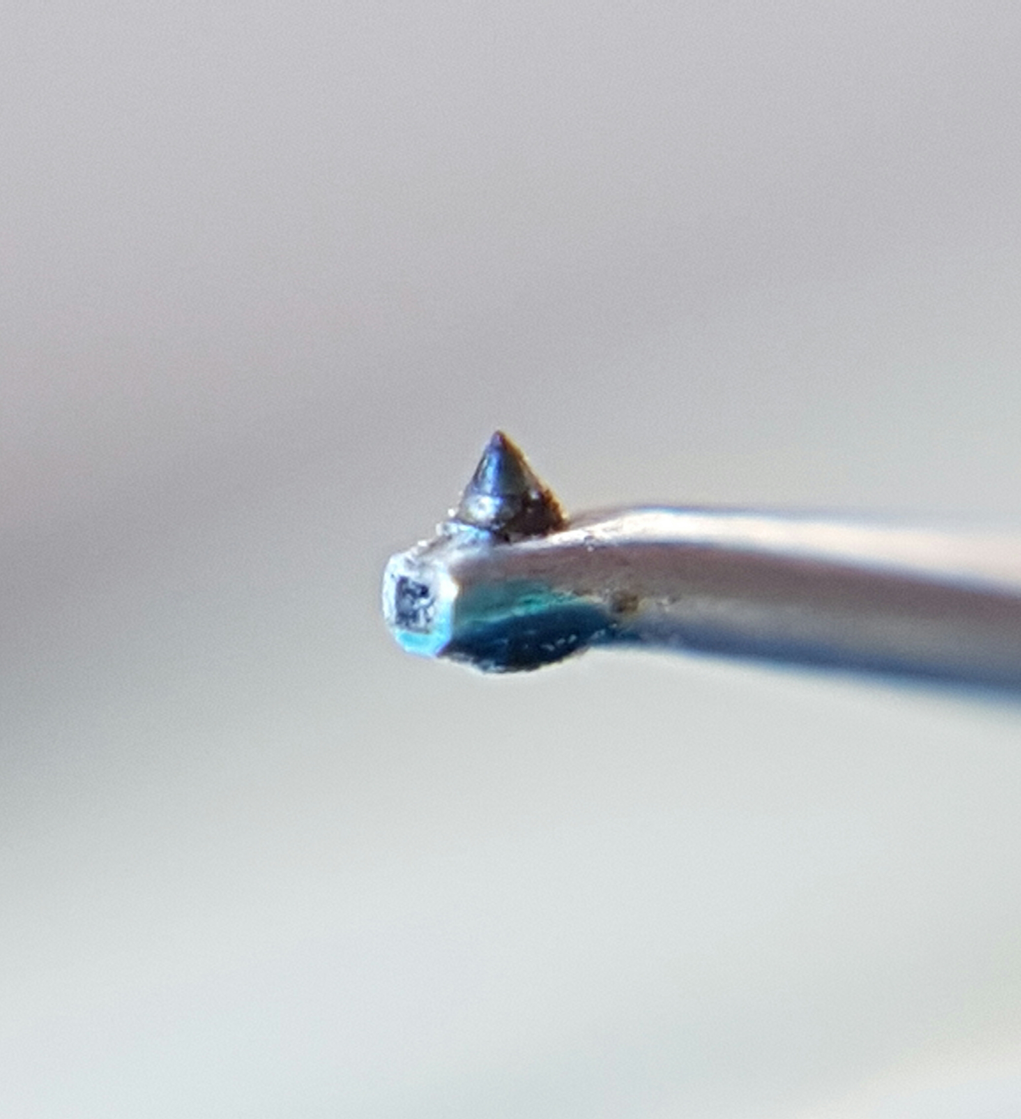

Witam. Mam trzy taki igiełki więc pomyślałem, że podzielę się ich wyglądem z bardziej bliska. Ortofon 320, atn 122 lp i eps 202 he (zdjęcia eps 202 he są powyżej w poście ale zamieszczam jeszcze raz dla zbiorczego porównania)
Eps 202 he
Eps 202 he
Eps 202 he
Eps 202 he
Atn 122 lp
Atn 122 lp
Atn 122 lp
Atn 122 lp
Atn 122 lp
Atn 122 lp
Ortofon 320
Ortofon 320
Ortofon 320
Ortofon 320

Post autor: Bacek »
22 mar 2020, 19:52
Niespecjalnie, lwia cześć masy to wspornik.

Bacek, kiedy mówimy o ułamkach miligrama - wszystko ma znaczenie.
Igły "diasa" (przykładowo) nie miałyby specjalnego sensu gdyby ich znaczenie dla zjawisk fizycznych przy reprodukcji było marginalne/pomijalne.

Post autor: Bacek »
Gdzieś przeglądałem obliczenia na to ile z igły przypada na equivalent tip mass i było to coś koło 10% (w tamtym konkretnym przypadku). To nawet jak taki trik da Ci 30% wyjściowej wagi igły to do całości masz 3-4 procent. Raczej sztuka dla sztuki lub ew dla reklamy.
