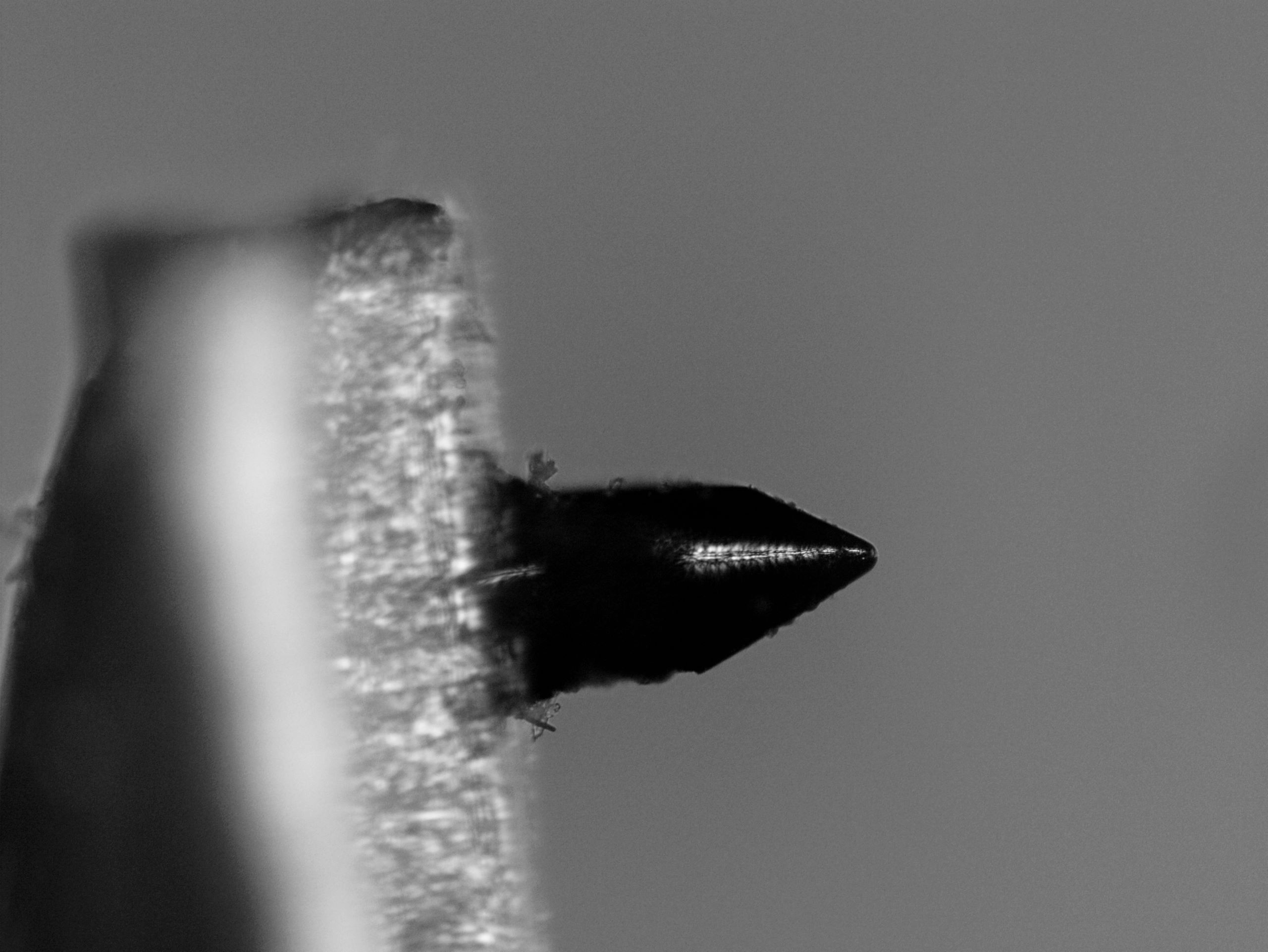

Obejrzałem igłę pod mikroskopem i faktycznie jest to nagi diament, w okolicy wspornika ma kształt prostokątny o proporcjach +/- 1,5:1 z dłuższym bokiem prostopadłym do rowka. Zdjęcie z boku:
ujawnia asymetrię szlifu miedzy przodem a tyłem igły. Niestety zdjęcia z tyłu i z przodu nie udało mi się zrobić mikroskopem, do którego miałem dostęp
