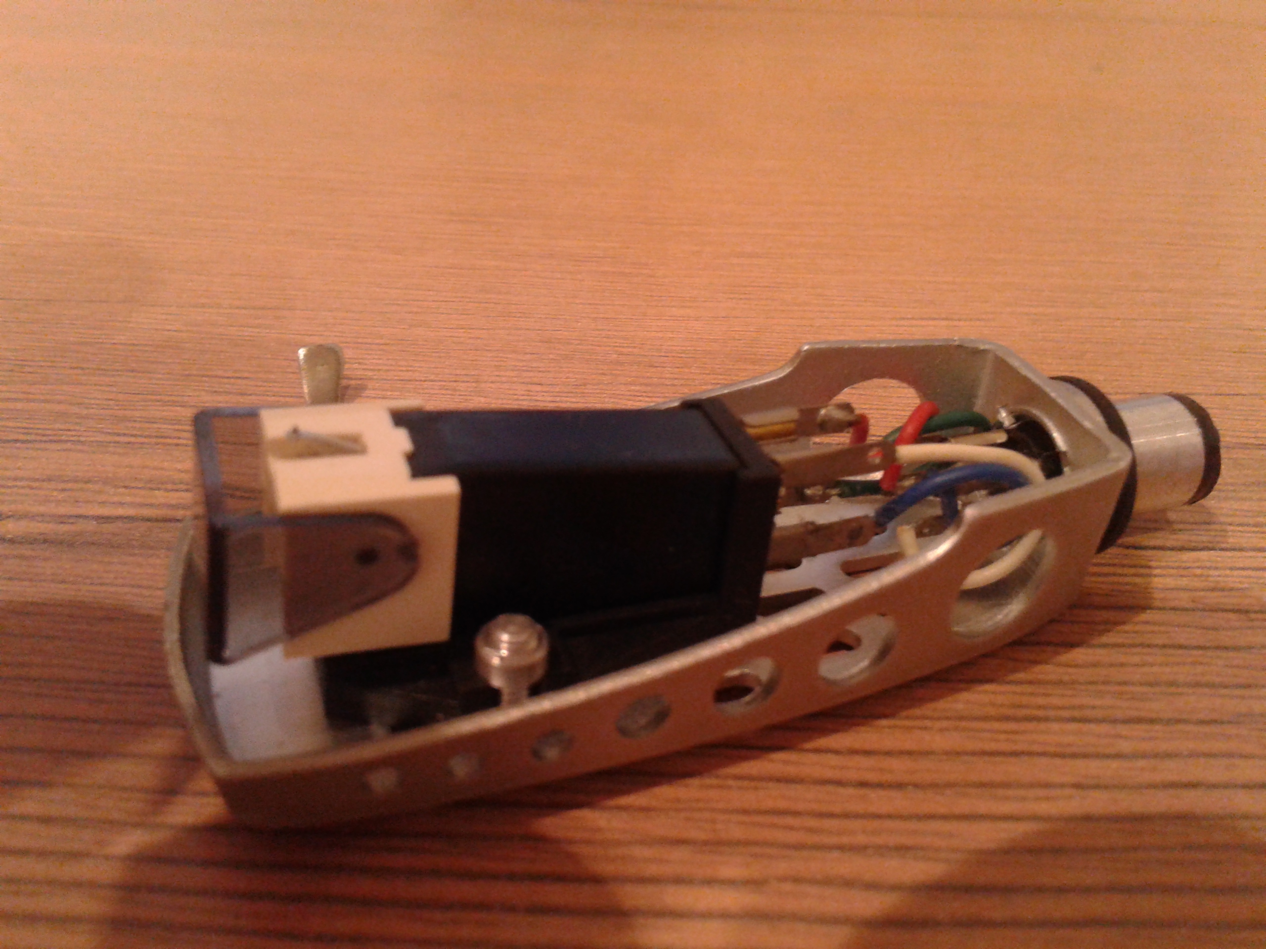

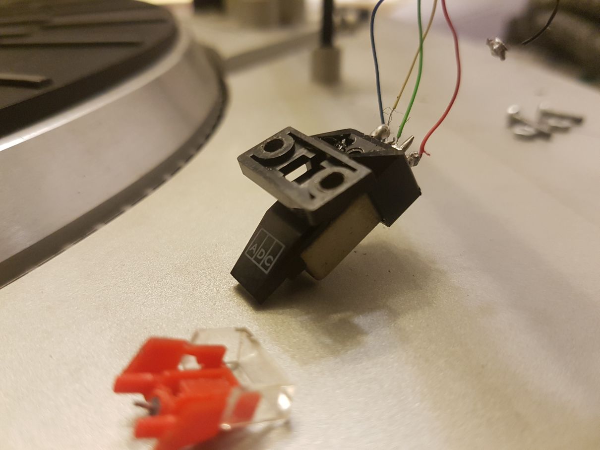

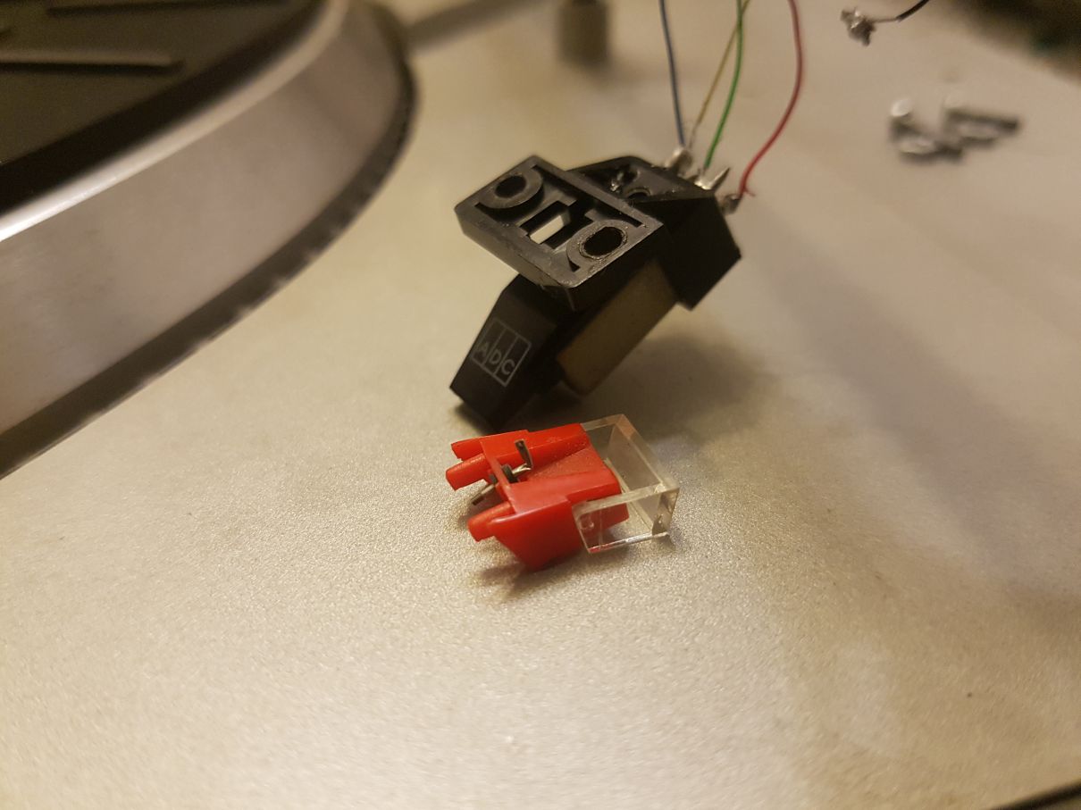

Jakiś czas temu pytałem się w innym dziale o zakup gramofonu, wybór padł na Grundiga ps-3500. Wymaga on trochę nakładów pracy, nie mniej już w obecnej formie odtwarza płyty.
1) Mam pytanie co do wkładki, bo prócz logo producenta nie mogę znaleźć jej modelu, więc może ktoś ją kojarzy?
2) Jakie do tego igły podejdą? Na drugim foto obecna igła, która chyba nie powinna być tak wygięta..
3) Jeszcze jedno, dosyć trywialne - czy przewód masy (czarny) powinien być przymocowany do śrubki na grzbiecie wkładki? Przewody są tragicznie polutowane, natomiast masa lata luźno

ADC R-Q
Dedykowane do tej wkładki
Nie powinny być te przewody lutowane wcale. Powinny być konektory wsunięte na wkładkę a nie obsmarkane cyną. Masa powinna być przylutowana do metalowej części headshella a nie gdzieś do wkładki. Zwykłe druciarstwo, byle na sztukę jakoś to pasowało :/

Wielkie dzięki
trochę ja podprostowałem i dalej gra, możliwe że już jest tak powyginana że zaraz po prostu odpadnie
o właśnie normalnie dało się opuścić i grałaDedykowane do tej wkładkiNie specjalnie pod takim kątem da się to opuścić na płytę
więc nie, nie powinna.
no to będę musiał przylutować (bo widzę, że w środku headshealla jest kawałek jakiegoś metalu) oraz ogarnąć takie małe konektory i zaciskarkęNie powinny być te przewody lutowane wcale. Powinny być konektory wsunięte na wkładkę a nie obsmarkane cyną. Masa powinna być przylutowana do metalowej części headshella a nie gdzieś do wkładki. Zwykłe druciarstwo, byle na sztukę jakoś to pasowało :/

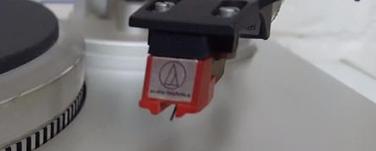

Koledzy możecie powiedzieć jaki tj model wkładki AT ??

Dzień dobry, takie coś przyszło do mnie wczoraj z Sabą PSP900. Po przejrzeniu tematu wychodzi mi to na AT3400 ew AT95E na wkładce nr 124 Proszę o potwierdzenie moich domysłów, bo jeśli wkładka okaże się ok zastanawiam się na oryginalna igłą
darmowe zdjęcia na allegro
- Posty: 45656
Re: Jaka to wkładka?
Tak, to jest AT-3400.
