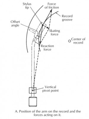

Ja na zewnątrz talerza to co miało by ją wygiąć? Siłę scatingu wywołuje ostrze igły poruszające się w zakrzywionym rowku płyty. Siła jest przyłożona do igły i za igłę ciągnie całe ramie. Regulacja antyscatingu działa od 0 do określonej wartości i jest przyłożona w osi obrotu ramienia zawsze wywołuje moment przeciwnie skierowany do tego jaki siła skatingu wywołuje do osi obrotu ramienia. Tak więc jeśli się przesadzi z antyskatingiem to grot się może wygiąć ale w kierunku osi talerza. Nie wyobrażam sobie co mogło by pchać igłę na zewnątrz a ramię do środka by wspornik wygiął się na zewnątrz. Może powstało to podczas czyszczeniu igły, może zawadziła przy przesuwaniu ramienia.

Piterski pisze: ↑
22 gru 2023, 10:17
To jest najbardziej prawdopodobne. Ja w ten sposób też uszkodziłem wspornik, niestety nie dał się już uratować.

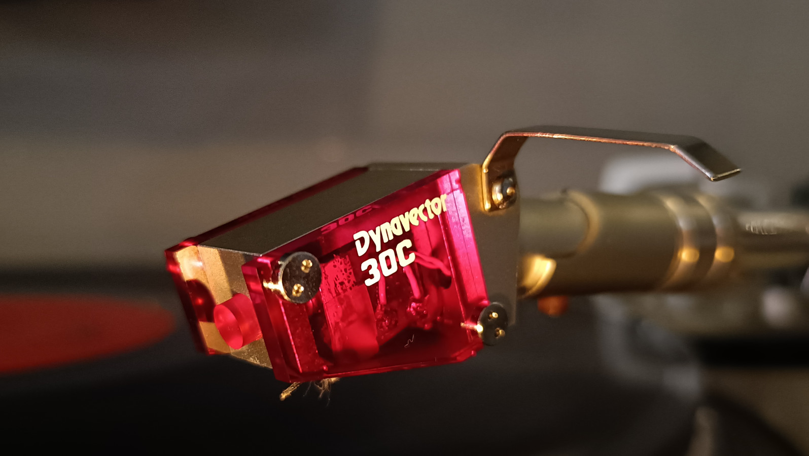

Dynavector DV30C
Jedyna mi znana wkładka tej firmy z cewką powietrzną.
Wymieniłem amortyzator bo już zrobił się mięciutki ;)

Cantilever pisze: ↑
15 sty 2024, 10:06
W sensie że w nowszych modelach zrezygnowali? Czyżby eksperyment?
Cantilever
Posty: 454
Gramofon: Yamaha PX-3
Lokalizacja: Gdynia
Re: Cantilever - naprawa igieł
#745
Post autor: Cantilever »
W obecnie produkowanych nie widziałem.

Piterski
Posty: 1535
Gramofon: Pioneer PL70LII
#747
Post autor: Piterski »
Cantilever pisze: ↑
15 sty 2024, 14:27
Tomasz, miałeś kilka lat temu u siebie mojego DV20x2? Sprawdzałeś stan igły i podciągnąłeś mi naciąg wspornika. Nie pamiętasz jak to wyglądało wewnątrz? W sumie masz prawo, bo tyle wkładek co Ci się przewija przez ręce to nie łatwo wszystko spamiętać.
Jeśli chodzi Ci o generator to jest magnetyczny.
Piterski
Posty: 1535
#749
Czy mógłbyś naświetlić skrótowo na czym polega odmienność generatora w modelu 30C?
Cantilever
Posty: 454
Lokalizacja: Gdynia
#750
Cewki są nawinięte na niemagnetycznym materiale. Plastik, aluminium i rubin.
W 30C jest plastikowy.
W tym temacie jest kilka przykładów.
