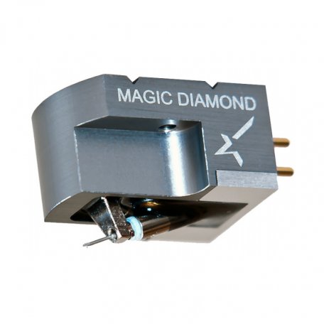

MICRO MAGIC Magic Diamond
Najdroższy Denon DL-103
Około 2500$

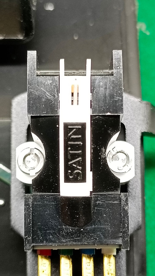

Post autor: Cantilever »

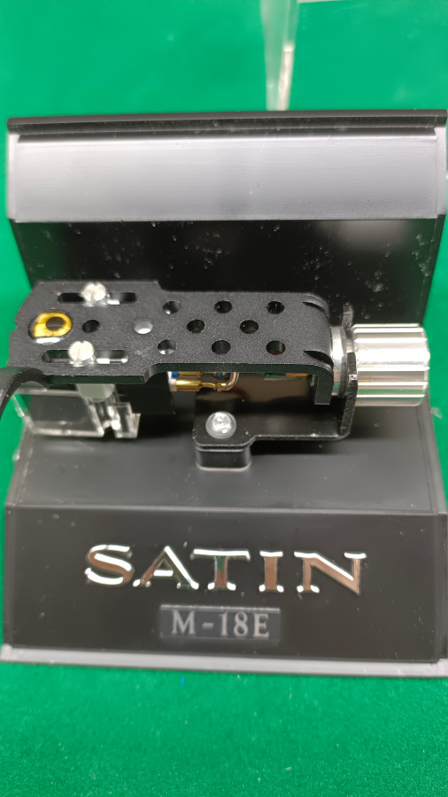

Satin M18E
Ciekawe mocowanie headshella w opakowaniu.
Tylko nowy smar i gra super.

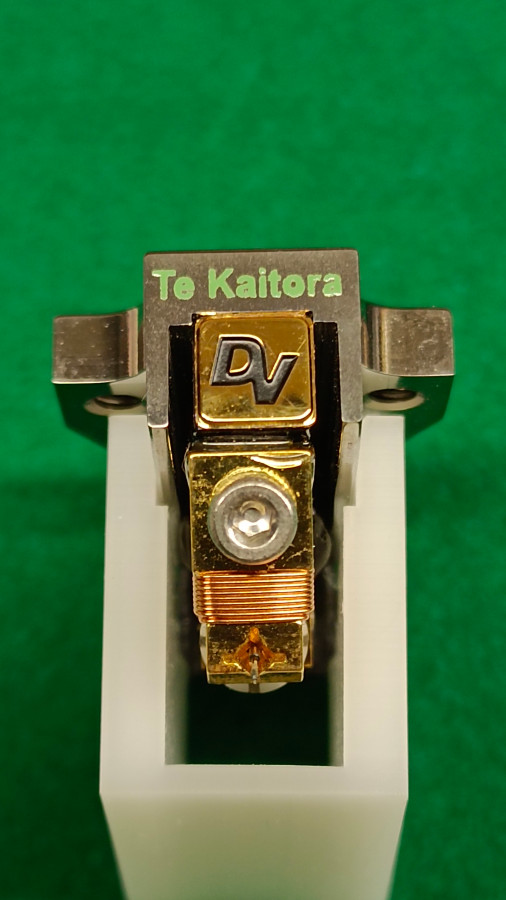

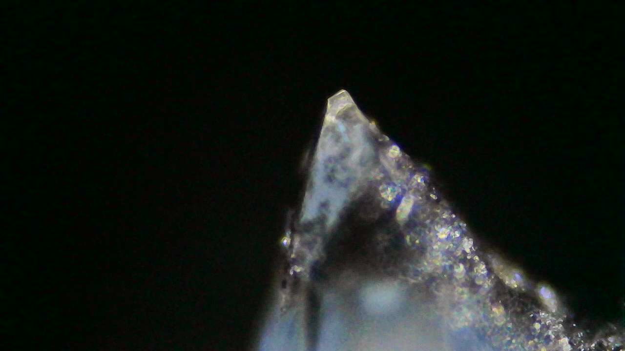

Dynavector Te Kaitora Rua
Oryginalna igła w bdb. stanie, ale wkładka jechała brzuchem po płycie.
Korekta naciągu i jest dobrze.

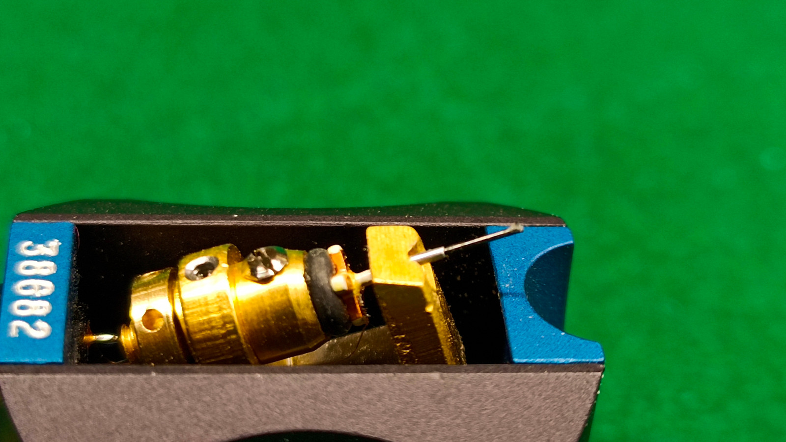

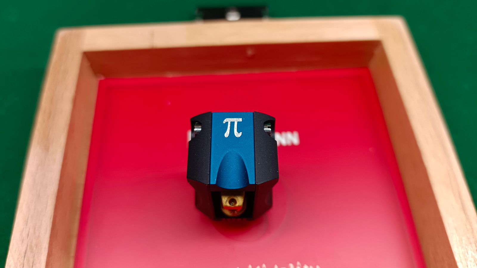

Brinkmann Pi
W środku Micro Benz, i tak brzmi.

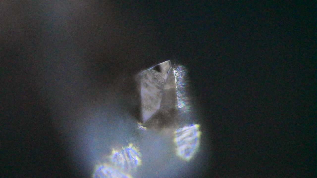

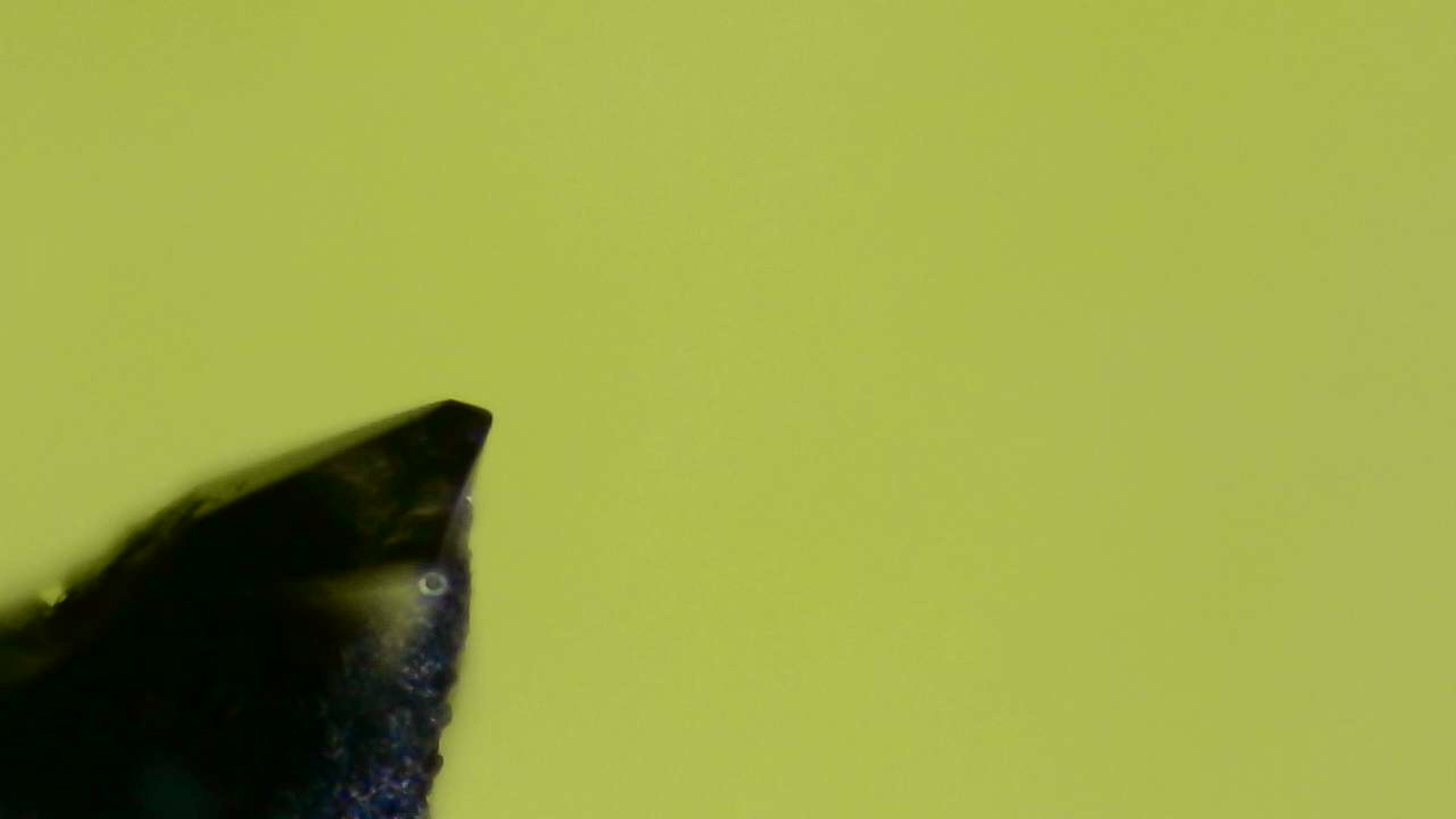

Clearaudio Insaider
Szlif TRIGON PII wygląda jak Gyger.
Tak zużytej igły nigdy nie widziałem, igła jechała już na dnie rowka i trochę się spłaszczyła :lol:
Podobno żywotność tego szlifu to 3000h
Posty: 45651
Re: Cantilever - naprawa igieł
#720
Cantilever pisze: ↑
19 sie 2023, 11:15
Sam szlif to jedno, drugie to nacisk/zawieszenie. Insider ma rekomendację 2.2g.
