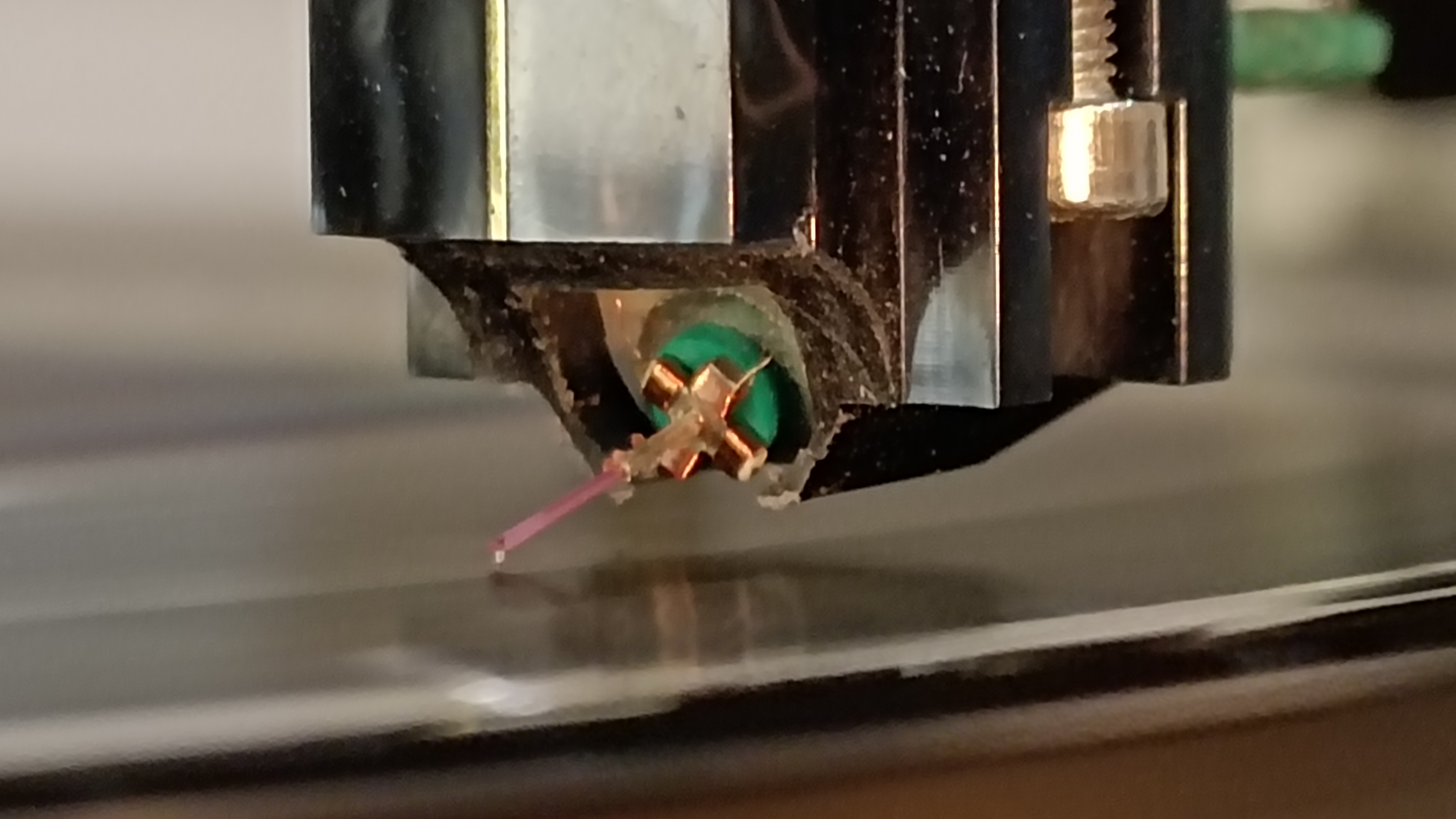

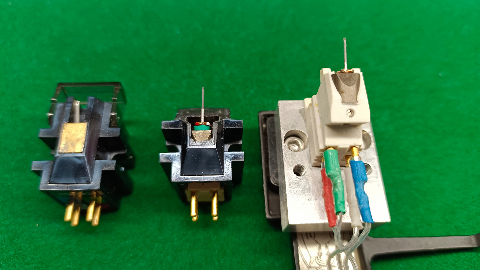

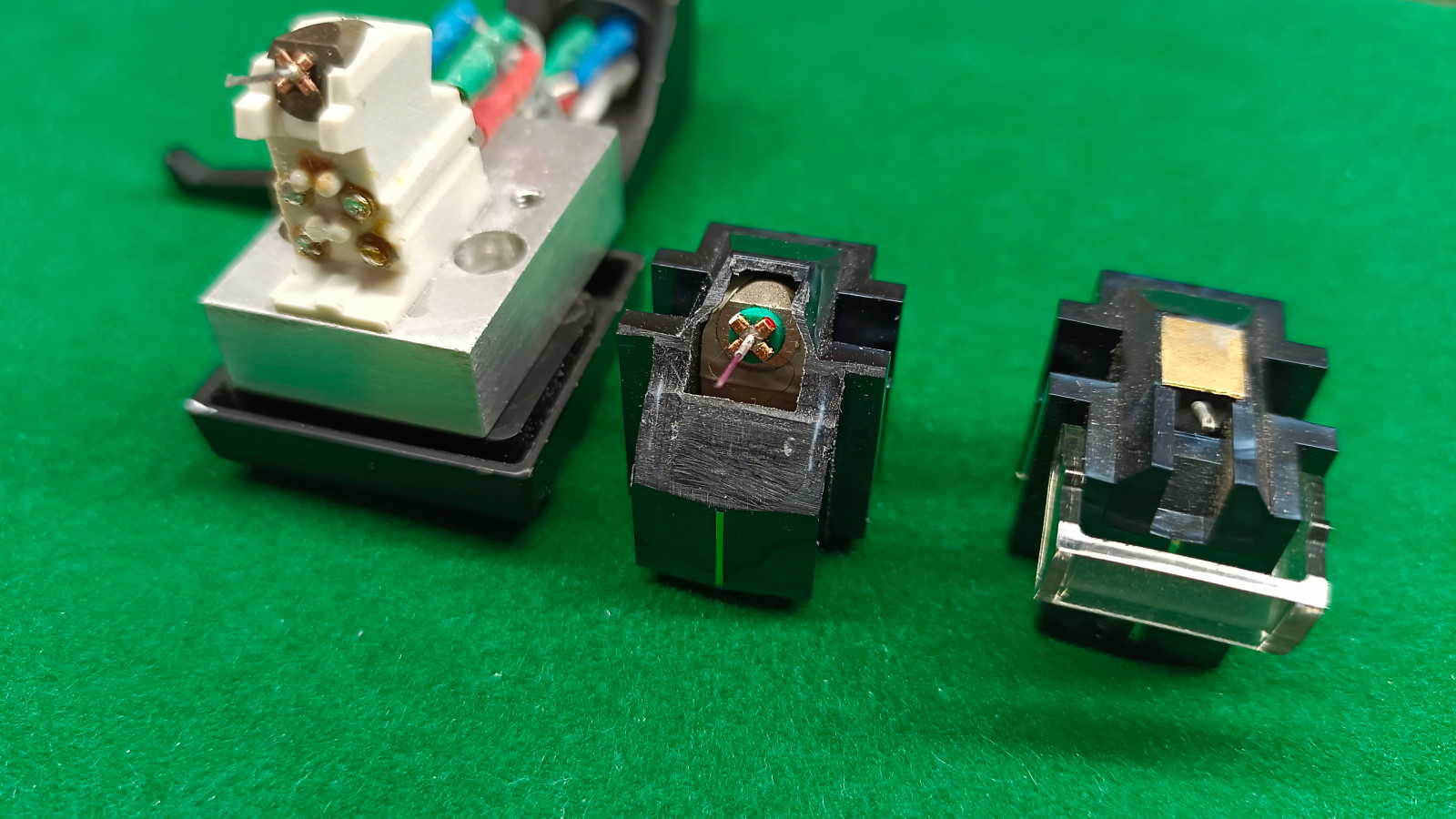

Wow, to ucięte body w Denon to jakiś amatorski tuning?
A ten koliber to dobrze kojarzę że to jakaś odmiana strusia? Kawał ptaszyska.

Bacek pisze:
15 lut 2023, 20:50
Koliberek to taki kuzyn Van Den Hul Colibri ;)
Tą są DL110/160

Cantilever pisze:
16 lut 2023, 08:20
Tą są DL110/160
Tak, poznałem, tylko co temu jednemu biedakowi się stało? Do naprawy nie dało rady inaczej czy to własna inwencja właściciela? Bo na przypadkowe wyłamanie nie wygląda.

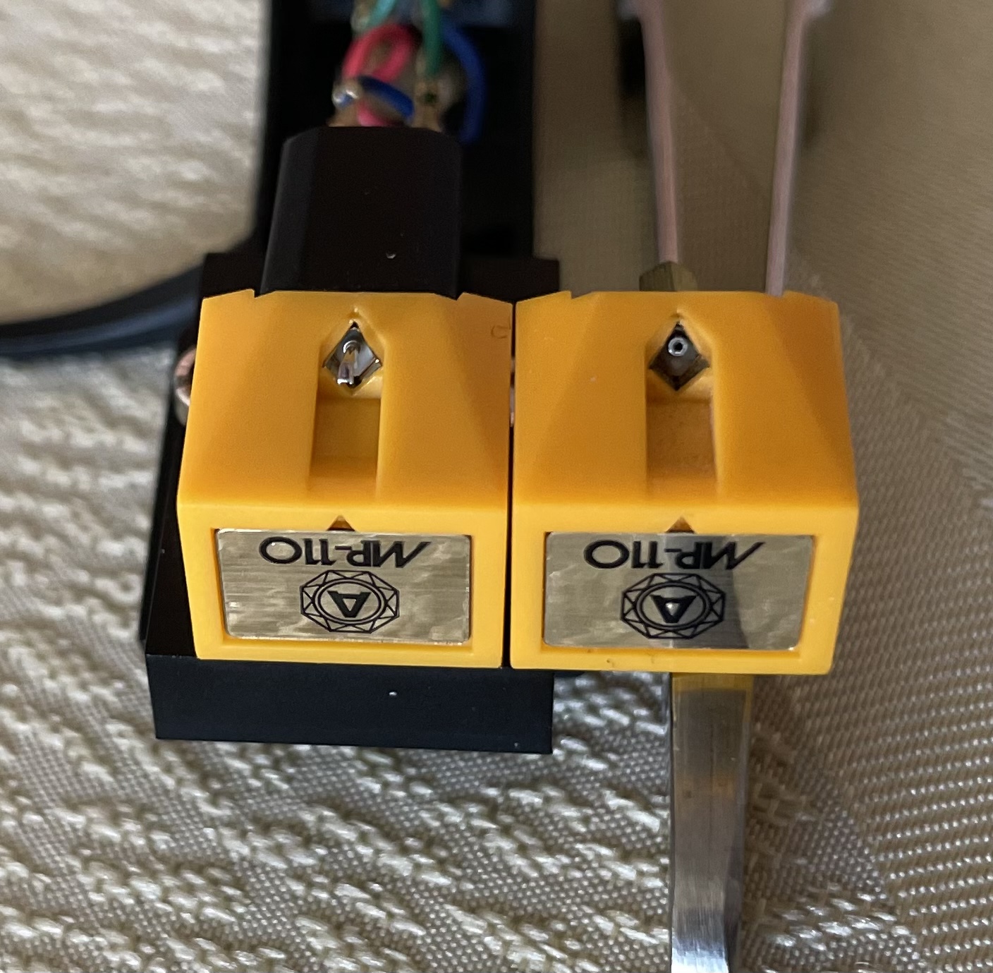

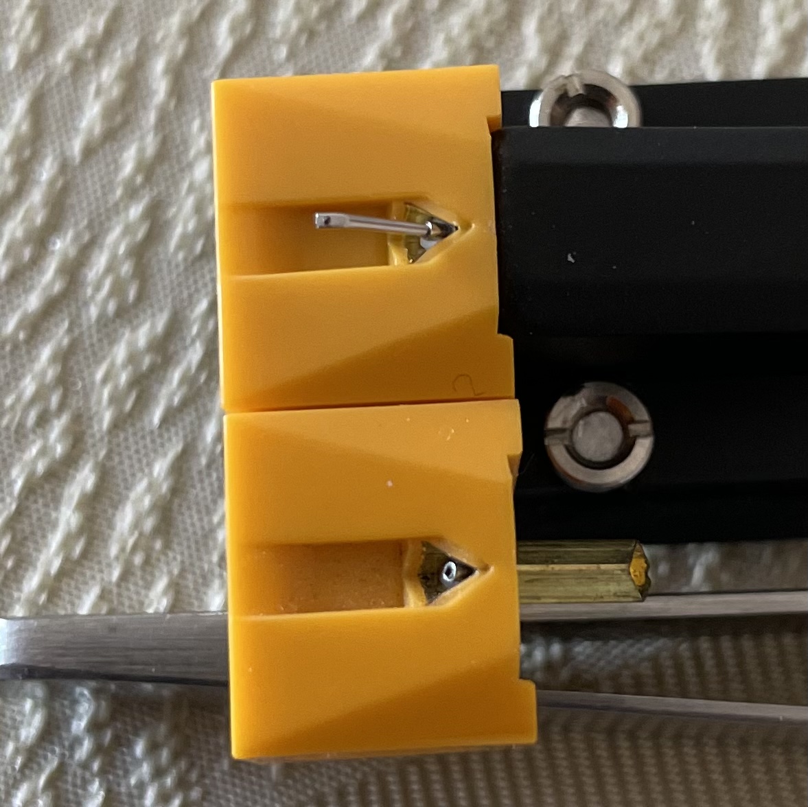

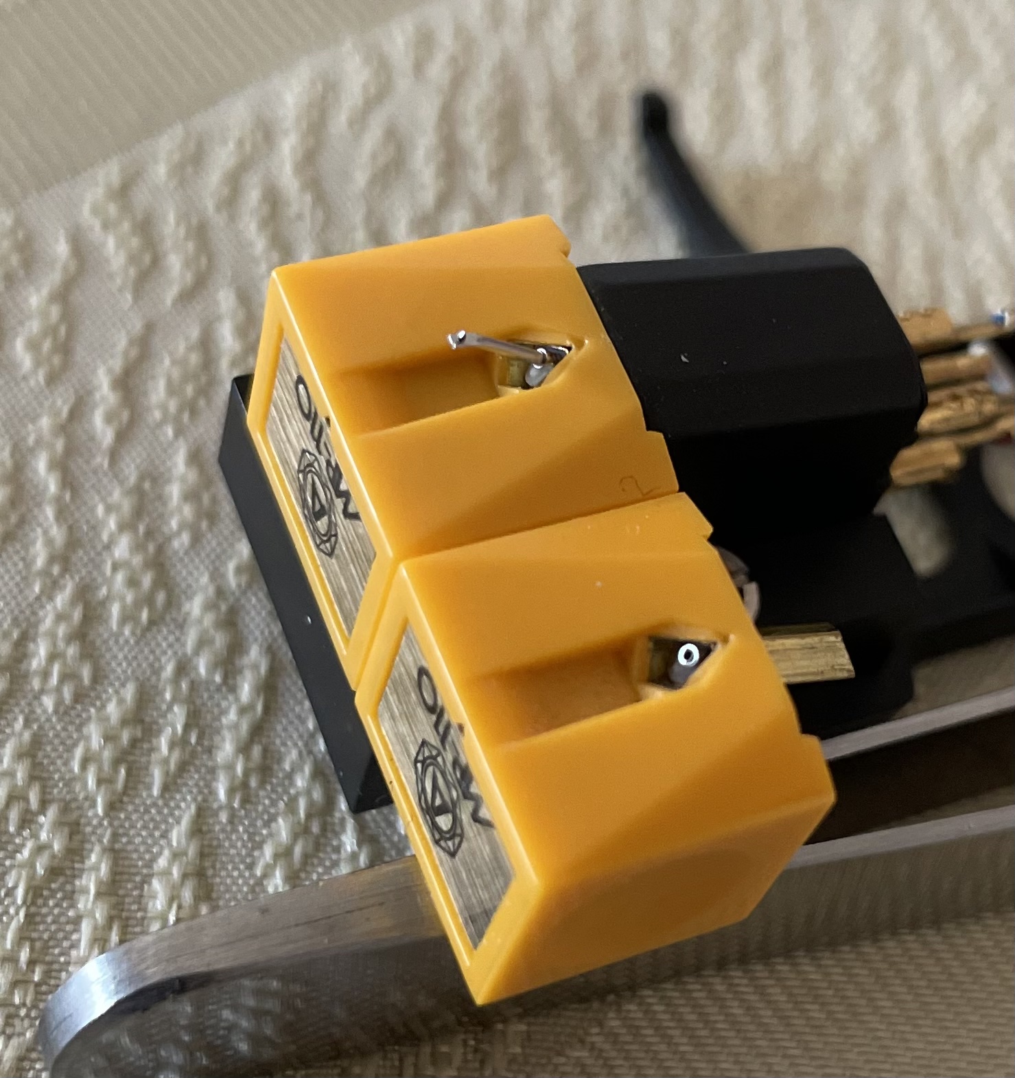

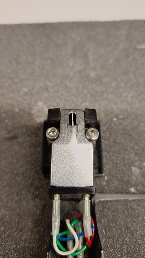

Proszę o informację, czy wstawienie nowego (innego) wspornika w przypadku igły JN-P110 ma sens ?
Na zdjęciu dla porównania jest nowa igła i uszkodzona z której wypadł wspornik.
Posty: 45561
Re: Cantilever - naprawa igieł
#696
Jeśli chcesz żeby oprawka z igły jeszcze jakoś grała to ma to sens :)

natomiast pytanie czy się opłaca. czy cena igły-dawcy plus robocizna i przesyłka w obie strony... No i pytanie jak bardzo będzie efekt porównywalny z oryginałem.
Posty: 45561
#698
Po mojemu - nie ma sensu retipować kiedy oryginalna igła jest nadal dostępna w sprzedaży.
Zresztą, eliptyk u Tomka pewnie wyjdzie nawet podobnie cenowo co oryginalna JNP-110.
Zresztą, co by nie mówić, akurat igły do Nagaoka MP są całkiem tanie względem konkurencji.
Szkoda tylko że coś kontrola jakości im podupadła ostatnio.

Grzesiek pisze:
28 lut 2023, 13:26
O psia kość, długo grałeś Sąsiedzie? Jakiś bubel się trafił?
(nie, retip tu nie opłacalny będzie)

Post autor: Grzesiek »
I wszystko jasne, tak myślałem ale kto pyta nie błądzi. Dzięki :)
Tę uszkodzoną dostałem w spadku, została uszkodzona przez operatora :(

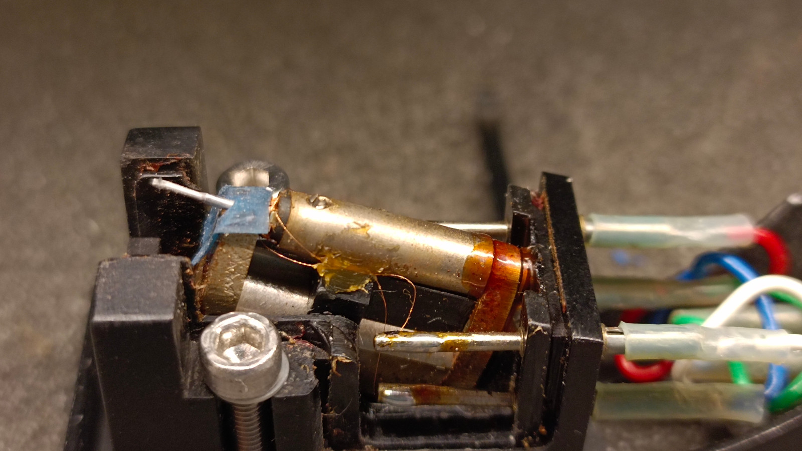

TOKYO SOUND SMC-4
Budowa w środku podobna do Denon DL-103
