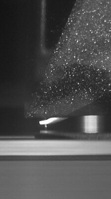

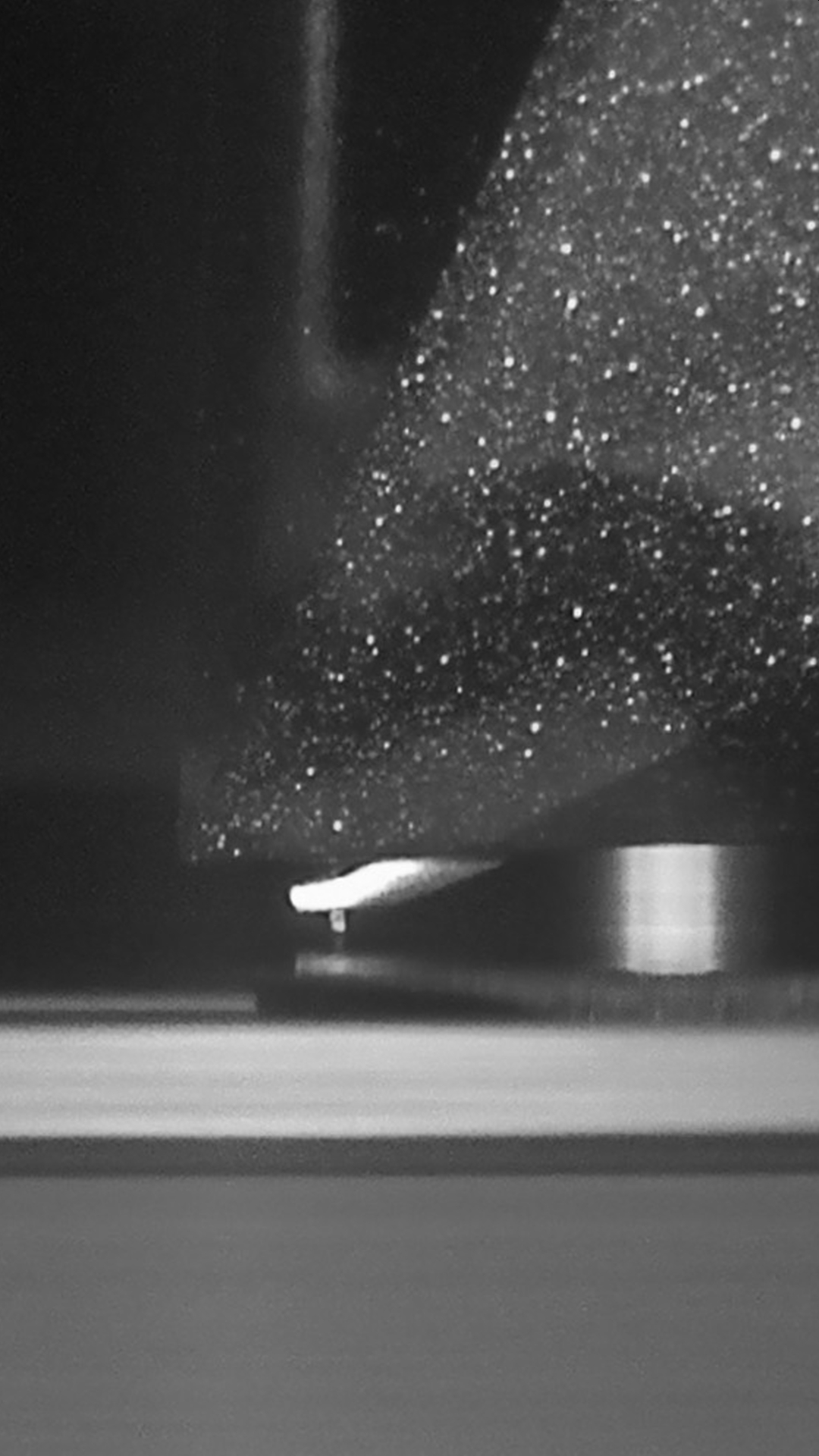

Ortofon 2M Blue. Co sądzicie o VTA/SRA?
Jest sens kombinować z lepszym kątem? Ustawienie bliżej ideału da jakąś poprawę jakości dźwięku?

- Posty: 44664
Re: Ustawianie wkładki
Najlepiej byłoby sprawdzić i się przekonać, ale ze względu na szlif - zmiana może być mało odczuwalna.
Jeśli masz gramofon z regulacją wysokości ramienia, to jak najbardziej warto poeksperymentować. Jeśli nie masz regulacji VTA i nie ma jakichś ekstremalnych odchyłów i/lub niepożądanych zniekształceń dźwięku, to nie ma co kombinować. Warto też pamiętać, że nie zawsze i nie dla każdej wkładki sytuacja w której ramię jest idealnie równoległe do talerza jest tą najbardziej optymalną.

- Jaculek
- Posty: 2320
- Gramofon: Dual 704, 721
- Lokalizacja: Świętochłowice
Akurat taką odchyłkę bardzo łatwo skorygować. Wystarczy podłożyć korkową matę pod płytę.

- Piterski
- Posty: 1532
- Gramofon: Pioneer PL70LII
Jak masz możliwość to ja bym to skorygował bo igła jest wyraźnie pochylona do przodu.
Jak dużo to wniesie sam się przekonasz i możesz o tym napisać czy zmiana była istotna czy nie.
Dualek
- Posty: 134
- Rejestracja: 04 gru 2015, 12:31
Dodatkowa mata załatwi sprawę jeśli nie masz VTA lub jakaś zajechana płyta pod podkładkę, możesz tak podkładać aż skończy się winda
Zazwyczaj skutkuje to bardziej dociążonym,obfitym dźwiękiem kosztem lekkości,przestrzeni...kombinuj.

tristan86
- Posty: 210
- Rejestracja: 21 gru 2018, 15:33
- Gramofon: Pioneer PL-112D
Dziwne. Podniesienie maty o 10mm dopiero daje wynik zbliżony do ideału. Pomyślę nad klinem pod wkładkę.

Dualek
- Posty: 134
Nie no taki klin nic nie da, to nie w tą stronę. Podkładałeś sukcesywnie po jednej podkładce i słuchałeś czy tylko Ci zależy żeby wyglądało?...Mam nadzieję że nie dążysz do ustawienia igły prostopadle do płyty?..że wiesz iż kąt natarcia ma wynosić 20* i wtedy to pewnie już nie będzie 10mm. Podłóż jedną-drugą podkładkę-wybierz na ucho co Ci lepiej odpowiada i graj.
