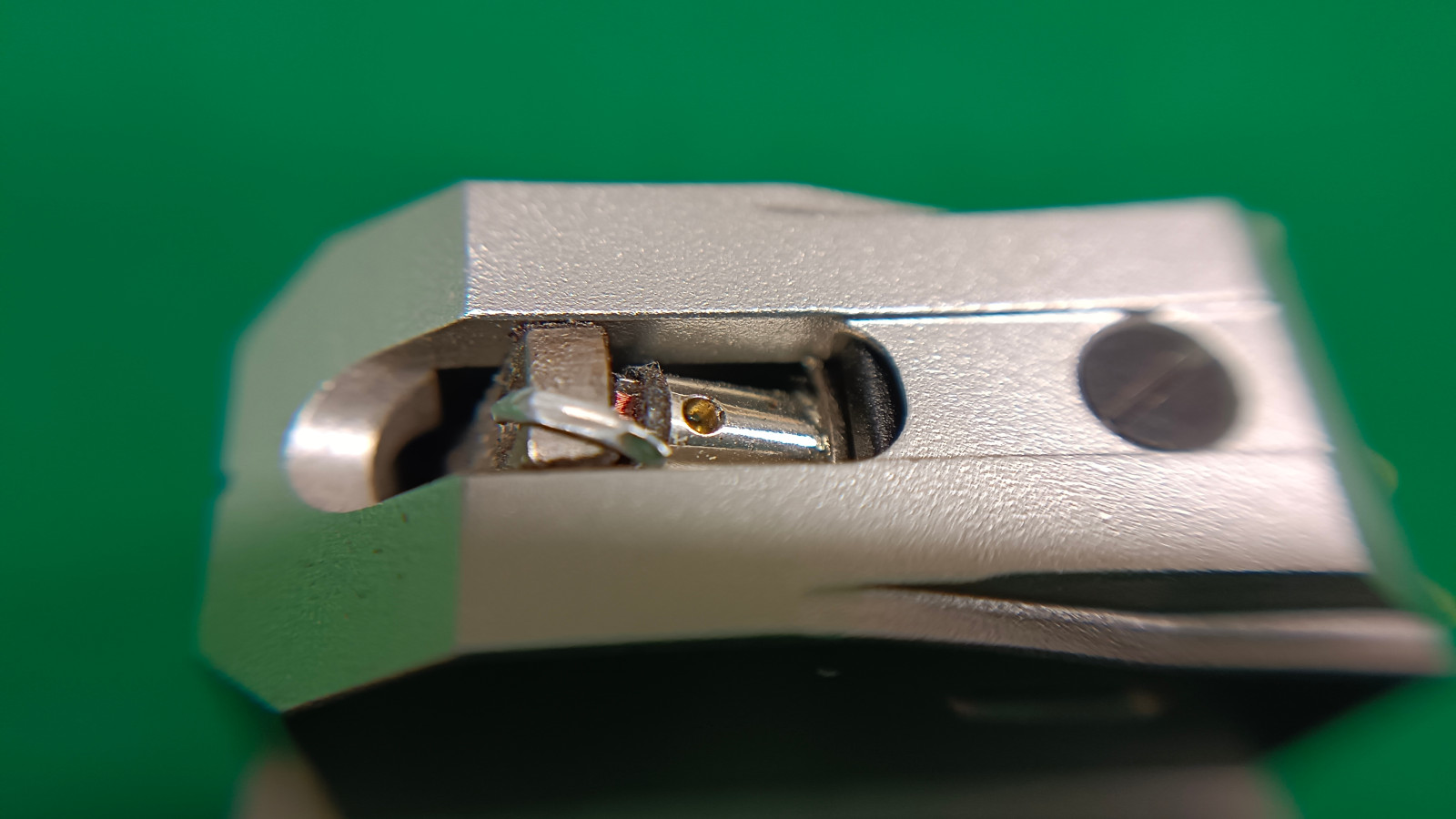

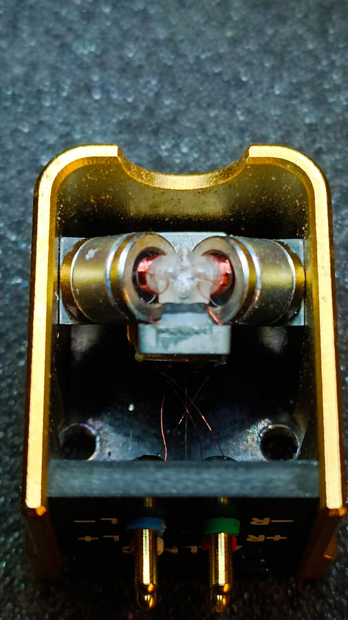

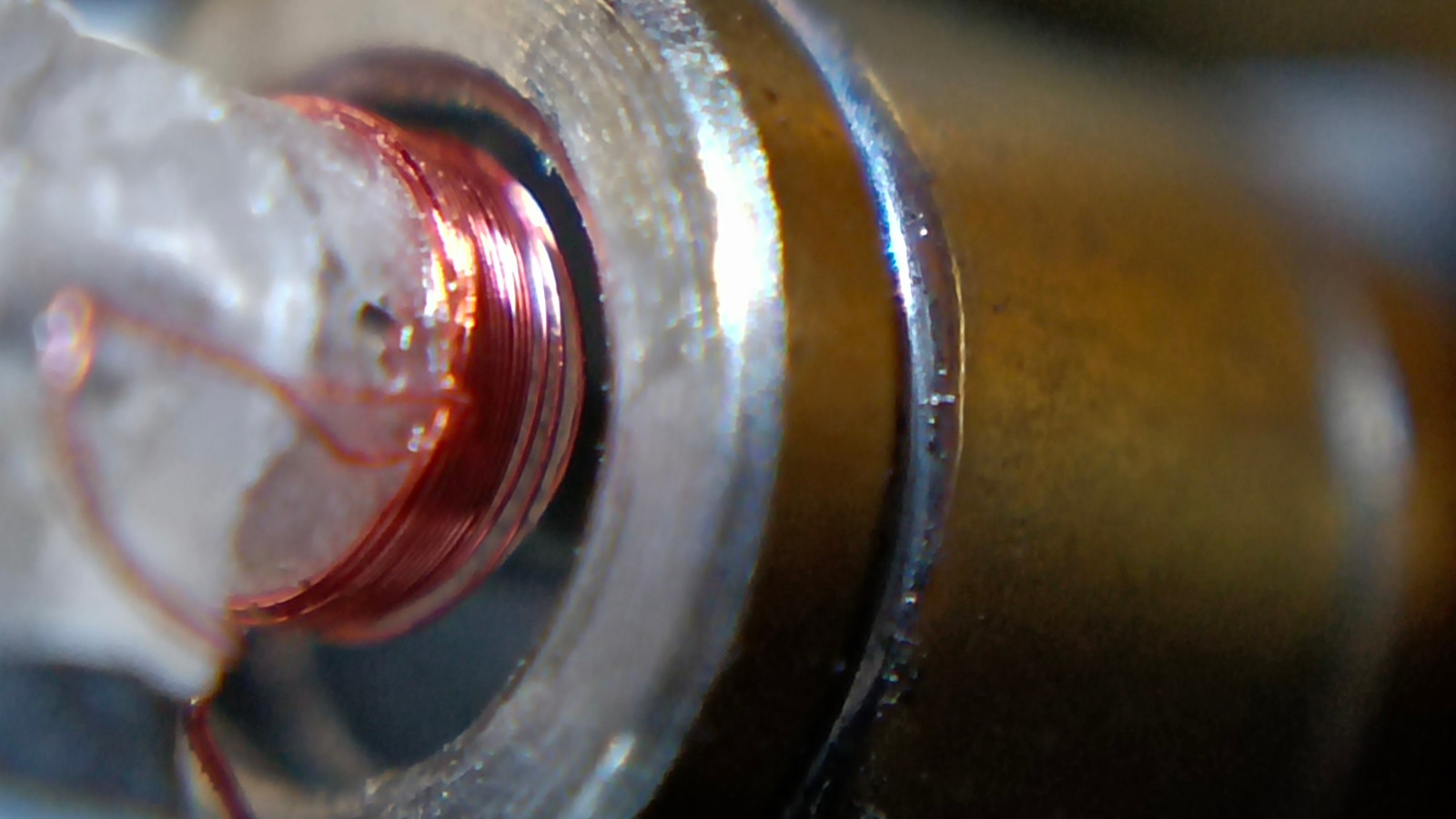

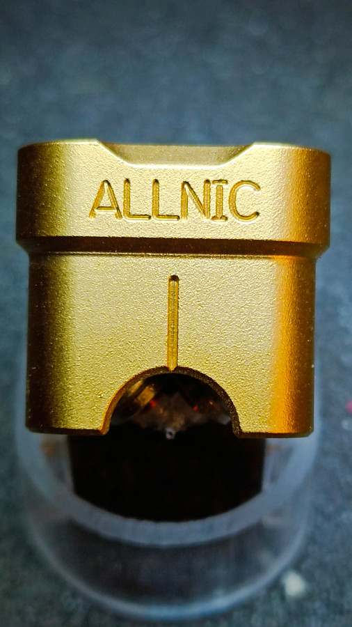

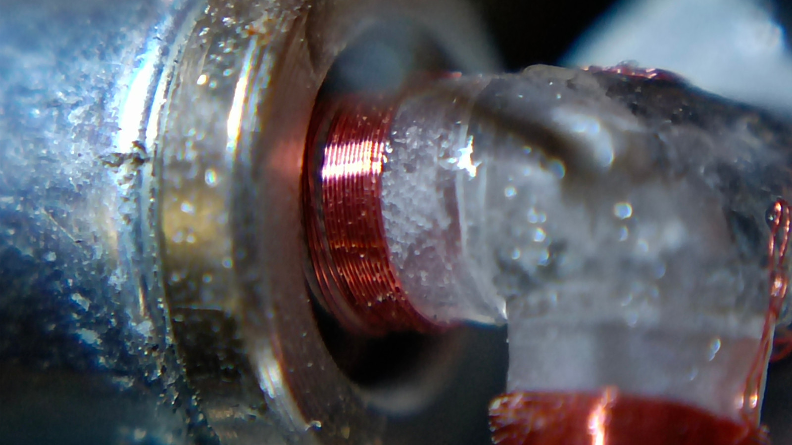

Allnic Amber
Wspornik się nie złamał, tylko się odkleił. :o
Jedna cewka też słabo sklejona.
Może to jednorazowy przypadek, ale tu cena-jakość wypada słabo.
Posty: 45561
Re: Cantilever - naprawa igieł
#662
To nie są rzeczy na których producent może oszczędzać.

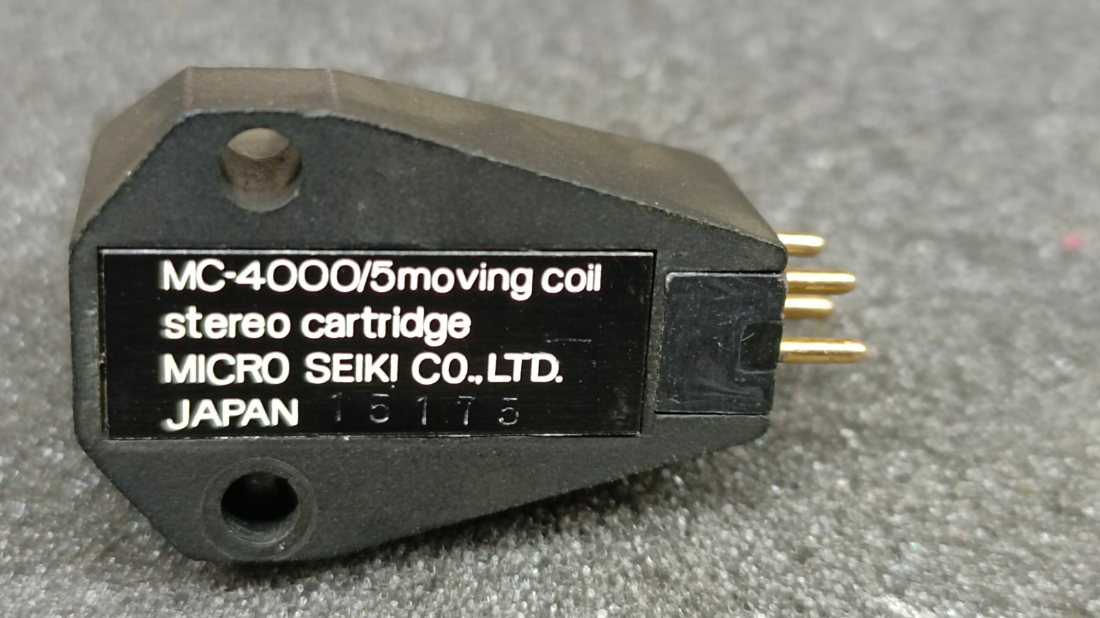

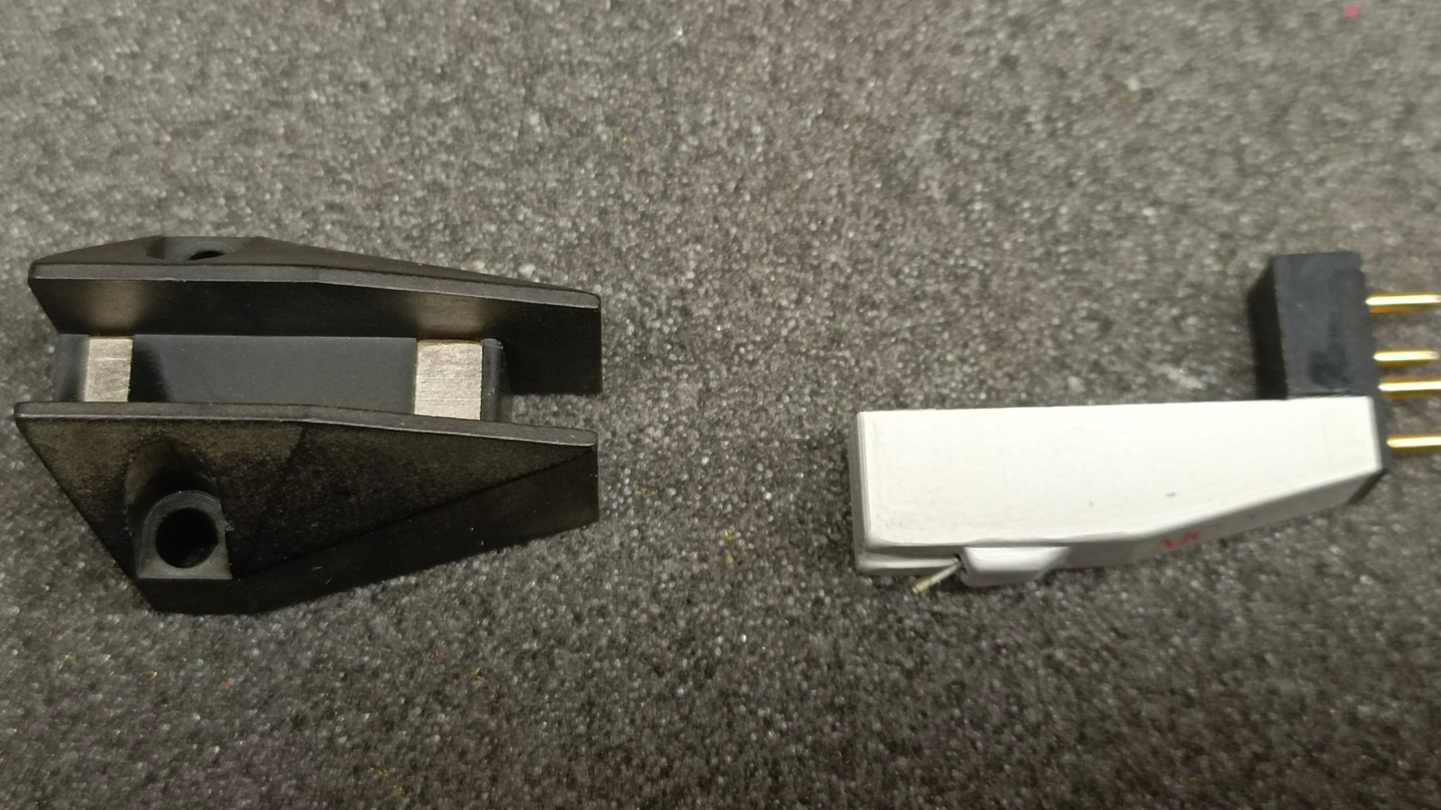

Micro Seiki MC 4000/5
I jej dziwne konstrukcje :lol:
A gra to bardzo dobrze, a z sutem ortofona jeszcze lepiej.
Sferyk 0,5mil.
2 Ohm
0.1mV

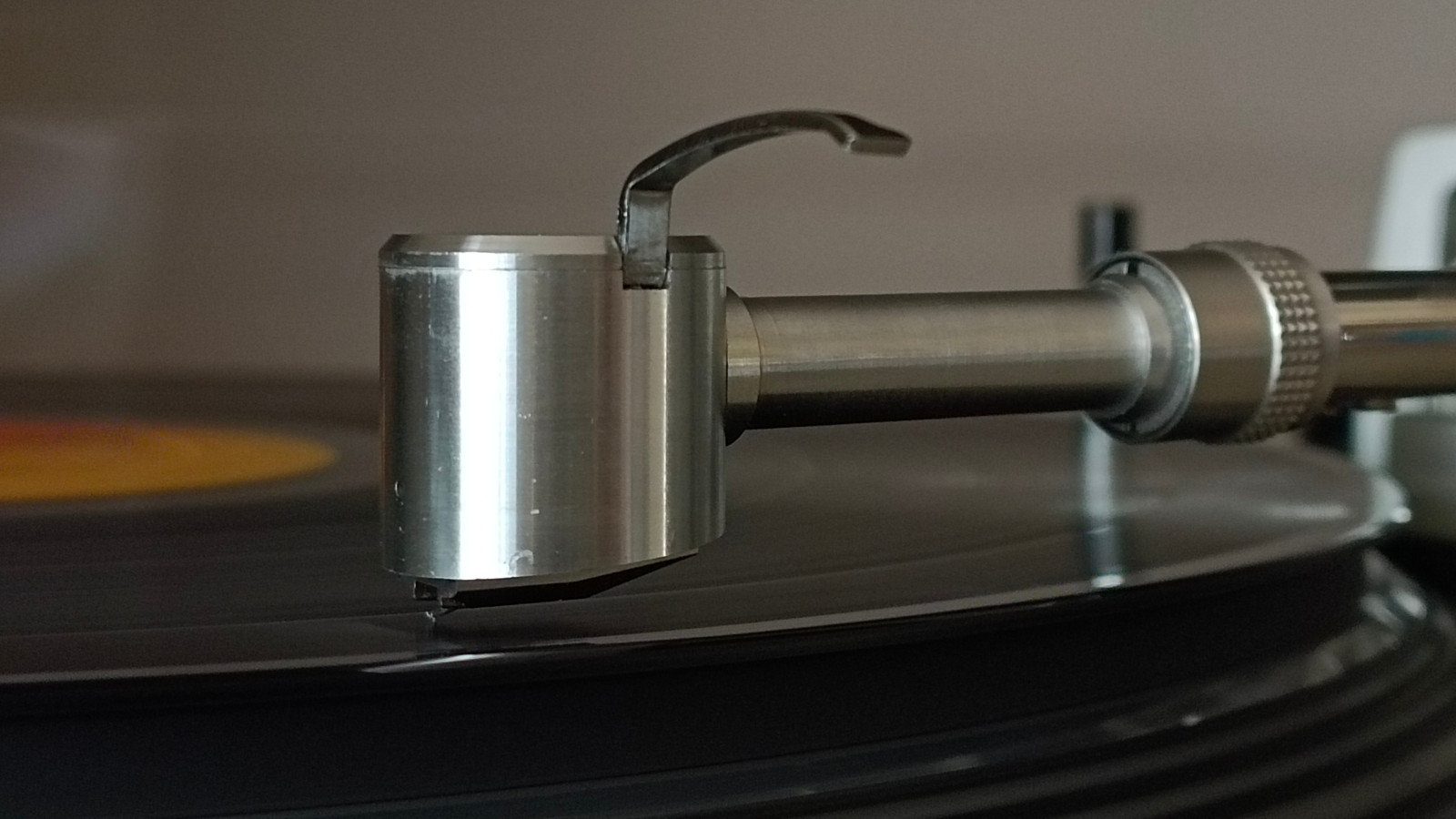

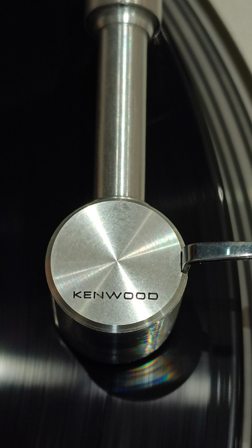

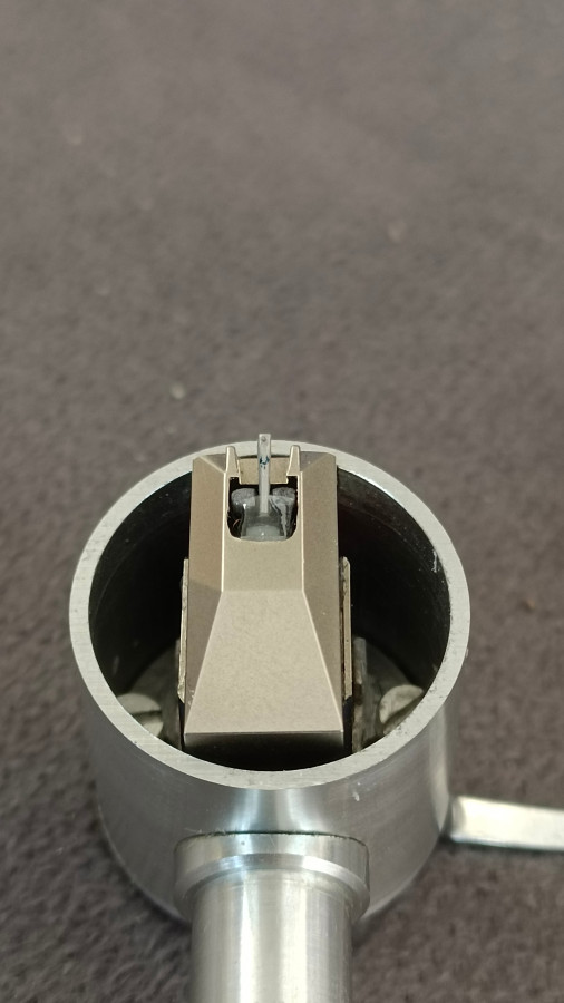

TRIO/KENWOOD Supreme 20
Pierwotnie była fotoelektryczna, a teraz jest MC :D Taki fajny headshell leżał w szufladzie :(
Upchnąłem w nim AT-F3
Posty: 45561
#665
Wesoła modyfikacja, tylko co z overhang w takiej sytuacji?
Cantilever
Posty: 453
Gramofon: Yamaha PX-3
Lokalizacja: Gdynia
#666
Post autor: Cantilever »
Mam ustawione na 52mm, są jeszcze 2mm :)
Posty: 45561
#667
OK to spoko :)

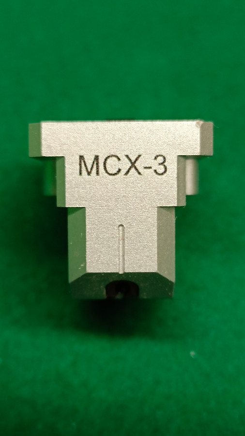

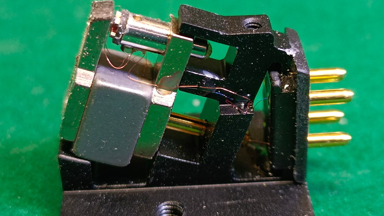

Acoustic Signature MCX3
A w środku..................... Ortofon :lol: chyba Red albo Blue

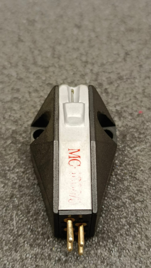

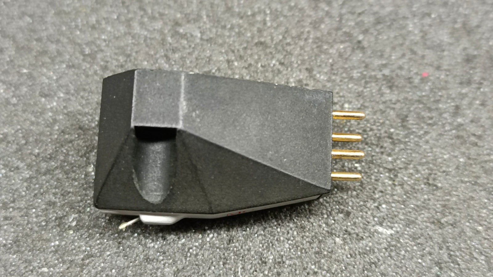

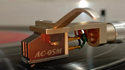

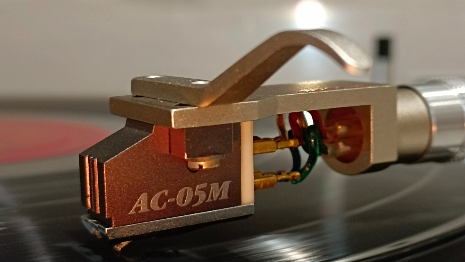

Audiocraft AC-05M
Z tą wkładką płyty mono brzmią dużo lepiej ;)
zelazny
Posty: 5093
#670
Post autor: zelazny »
Cantilever pisze:
07 gru 2022, 12:29
Audiocraft AC-05M
Ooo, weź skrobnij coś więcej, mam drugi HS na wkładkę mono, wciąż czeka.
Przebieg, waga, szlif, jakieś modyfikacje? Coś było z nią nie tak? Tu znalazłem https://www.audiogon.com/listings/cartr ... angeles-ca
To jest mono? Bo nie znalazłem takiego info.
Cantilever
Posty: 453
Lokalizacja: Gdynia
#671
zelazny pisze:
07 gru 2022, 15:21
Cantilever pisze:
07 gru 2022, 12:29
Audiocraft AC-05M
http://20cheaddatebase.web.fc2.com/need ... C-05M.html
Nowa igła, sferyk nude.
Mono na 100% :lol:
zelazny
Posty: 5093
#672
"Aaa ty czego michę cieszysz" Hmmm? ;)
Sferyk, hmmm, dla mnie to jak założenie dla Ferrari kół od wozu. A tak na poważnie, to chyba podatność jest za niska, hmmm?
Aaa, już chyba łapię. Na początku, zaraz po wyświetleniu strony są japońskie znaki, więc niemożliwością jest tę informację odnaleźć, a po paru sekundach już litery. :P
Rozumiem, że to igła ze szlifem monofonicznym. Trochę jak kupić ciało frankensteina.
Posty: 45561
#673
Tak, wkładka mono z igłą mono do płyt normalnowkowych. Kto by pomyślał, prawda?
Litości Seba...
zelazny
Posty: 5093
#674
Lubię Wojtek kiedy masz rację, kto by pomyślał.
Mam tę myśl, że jeszcze dużo nauki przede mną, jak i trenowania mózgownicy do bycia bystrzejszym.
BTW, można słuchać płyt mono używając wkładki stereo, a w drugą stronę?
Uwielbiam, niczym segregator śmieci, segregować wypowiedzi na: sarkazmy, ironie i metafory. Czasem się trafi żelastwo.
Ostatnio zmieniony 08 gru 2022, 12:41 przez zelazny, łącznie zmieniany 1 raz.
Posty: 45561
#675
zelazny pisze:
08 gru 2022, 08:34
Tylko mikrorowkowych. Szeroka igła normalnorowkowa siała by spustoszenie w mikrorowku, a igła mikrorowkowa nie byłaby w stanie usiedzieć w szerszym rowku.
