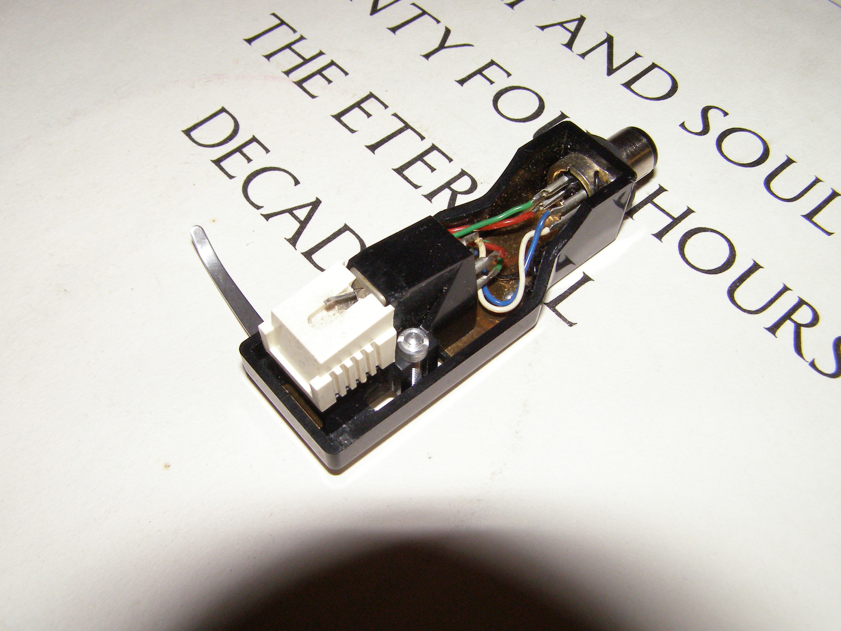

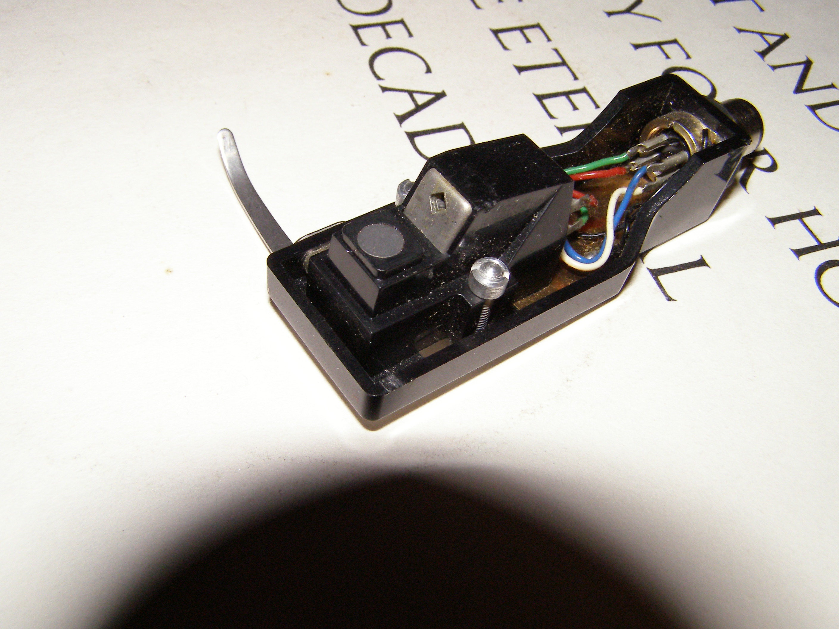

andre
Posty: 548
Rejestracja: 03 sty 2012, 16:25
Jaka to wkładka?
#626
Post autor: andre »
Co to za wkładka? Nagaoka? Na wkładce nie ma żadnych napisów ani oznaczeń ,na grzbiecie wkładki też.
esdarek
Posty: 1049
Rejestracja: 02 lip 2014, 00:13
Gramofon: bambino
Jaka to wkładka?
#627
Post autor: esdarek »
Wkładka m innymi:
Audio LP5100D
Blaupunkt P60
Clarion RP1000
Fuji Onkyo IM301, MM109
Fujiya Audio LP5100D
NEC LP5100D
Onkyo DN1005STD
Optonica 1144, RP1144, SG400, SG400E, SG450E, STY104, STY114, STY122
Ortofon DN1005STD
Osawa OS101RH, OS201
Pioneer HPC101, HPC101, HPC101, HPC104, HXA157, HXA406, PNK85
Rotel RA850
Sansui PD10, SN28, SN37, SN37A, SN70
Sharp RP1144, STY104, STY114, STY122, STY104
Igły do niej:
Blaupunkt P 60, Fuji Onkyo IM 301, MM 109, NEC LP 5100 D, Onkyo DN 1005, Pioneer PN K 85, Sansui SN 37, Sharp STY 104, STY 114, STY 122.
andre
Posty: 548
Re: Jaka to wkładka?
#628
Post autor: andre »
Dziękuję bardzo. No a jaki był producent tej wkładki? Ona gra lepiej niż dobrze.
Posty: 44422
Jaka to wkładka?
#629
Oryginalny producent? Chyba Osawa :)
esdarek
Posty: 1049
Gramofon: bambino
Jaka to wkładka?
#630
Tak, wkładka gra rewelacyjnie. Mam i sobie chwalę od lat w różnych wersjach. "Słynna" AT95 może jej robić za ciężarek :lol:
Jak widać szlify, cena i popularność w necie to jedno , a jakość dźwięku to drugie. Niekoniecznie muszą iść w parze. Przykładem np Ortofon 2m Red-co fajnego jest w tej wkładce? co lepszego niż w OM 10E?
https://www.thakker.eu/tonabnehmer/osaw ... er/a-5147/
Ciekawostka-jest to wkładka o konstrukcji zbliżonej do "polskiej" MF-ki czyli Moving Iron.
