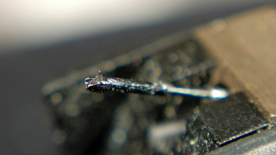

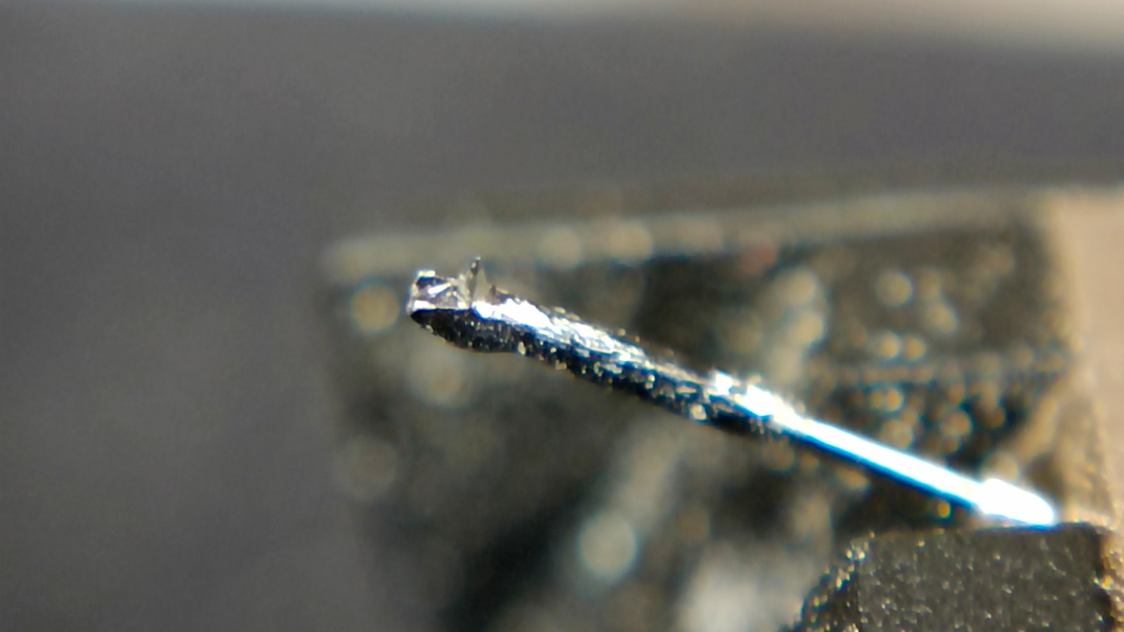

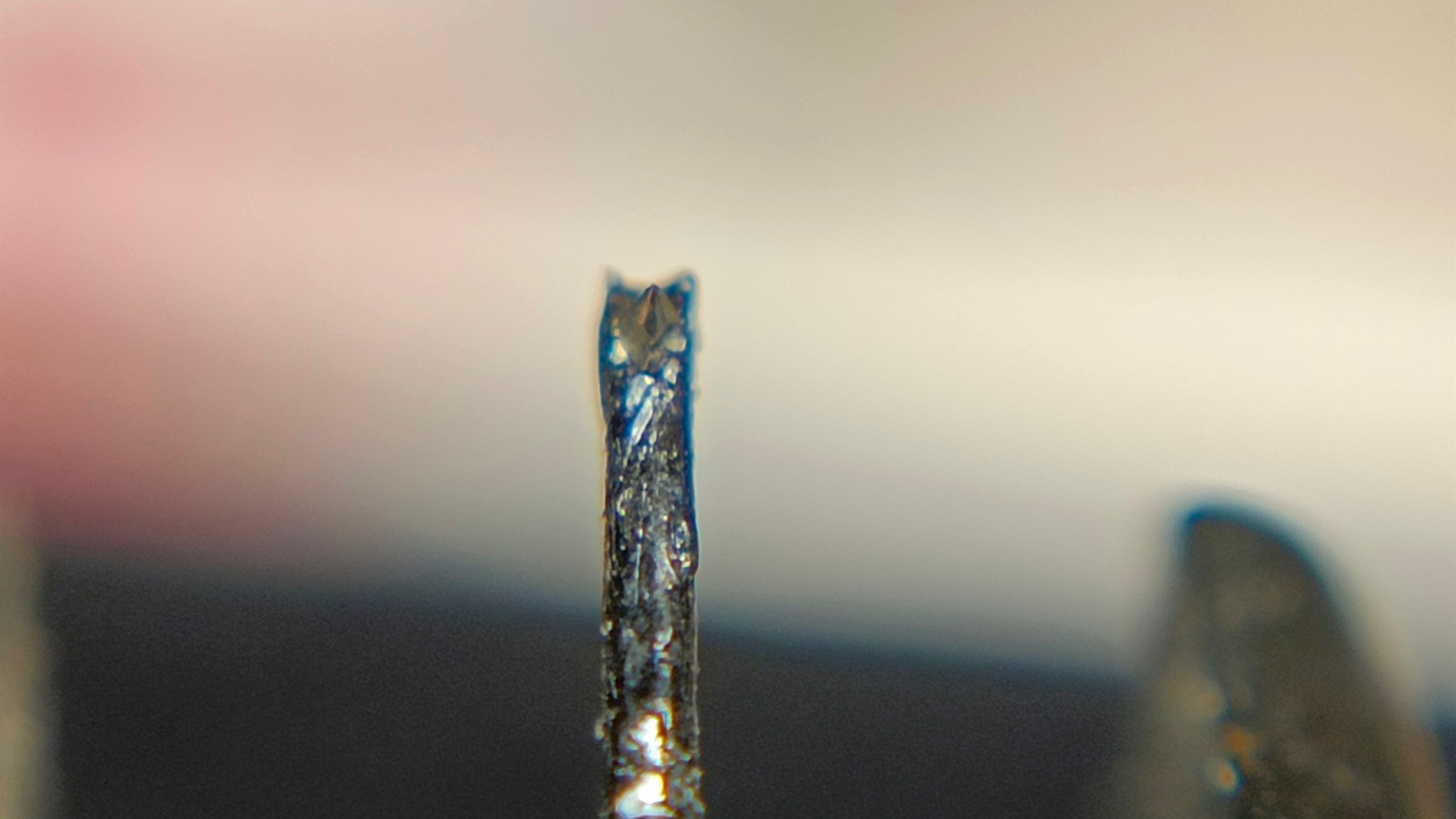

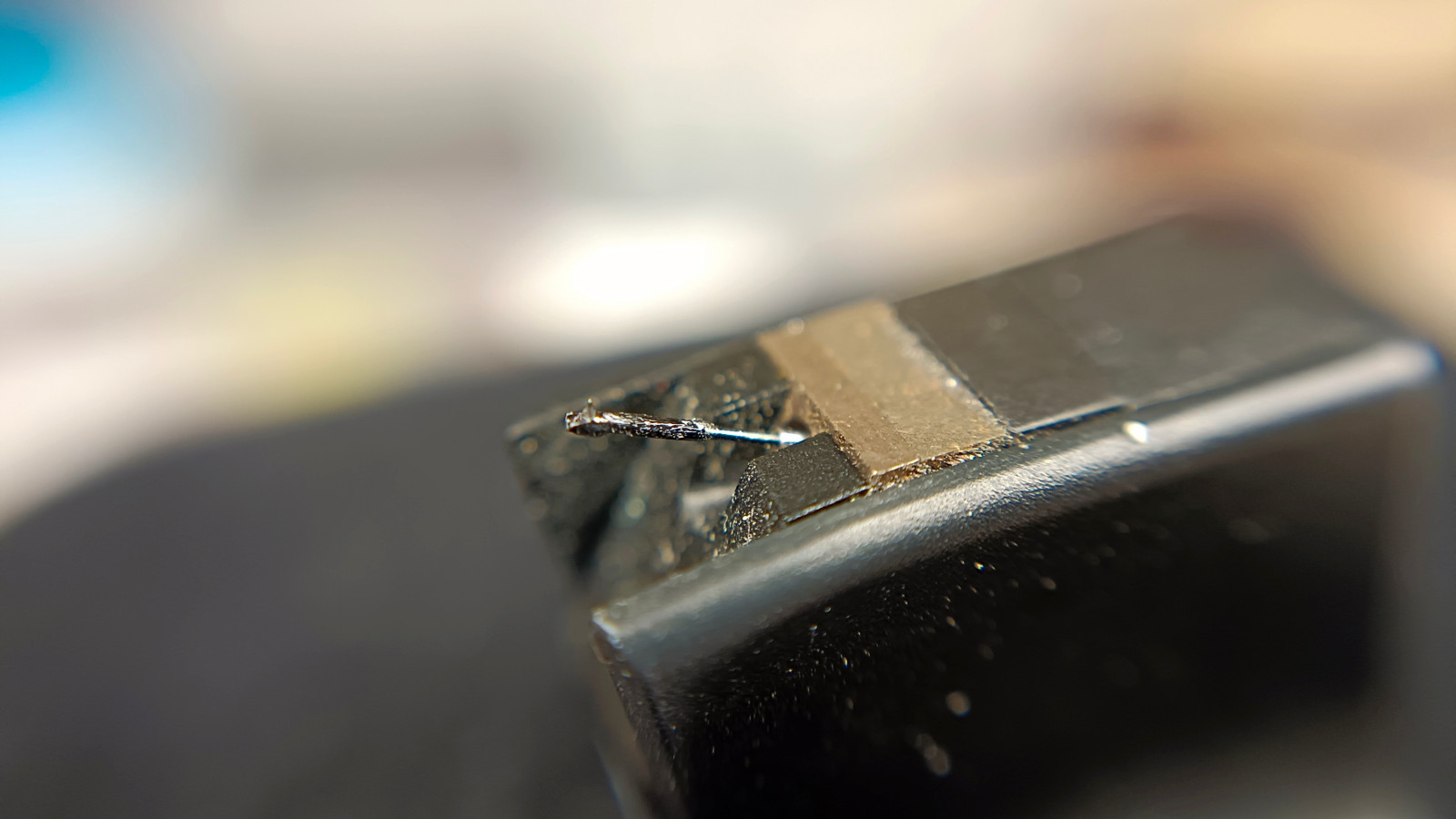

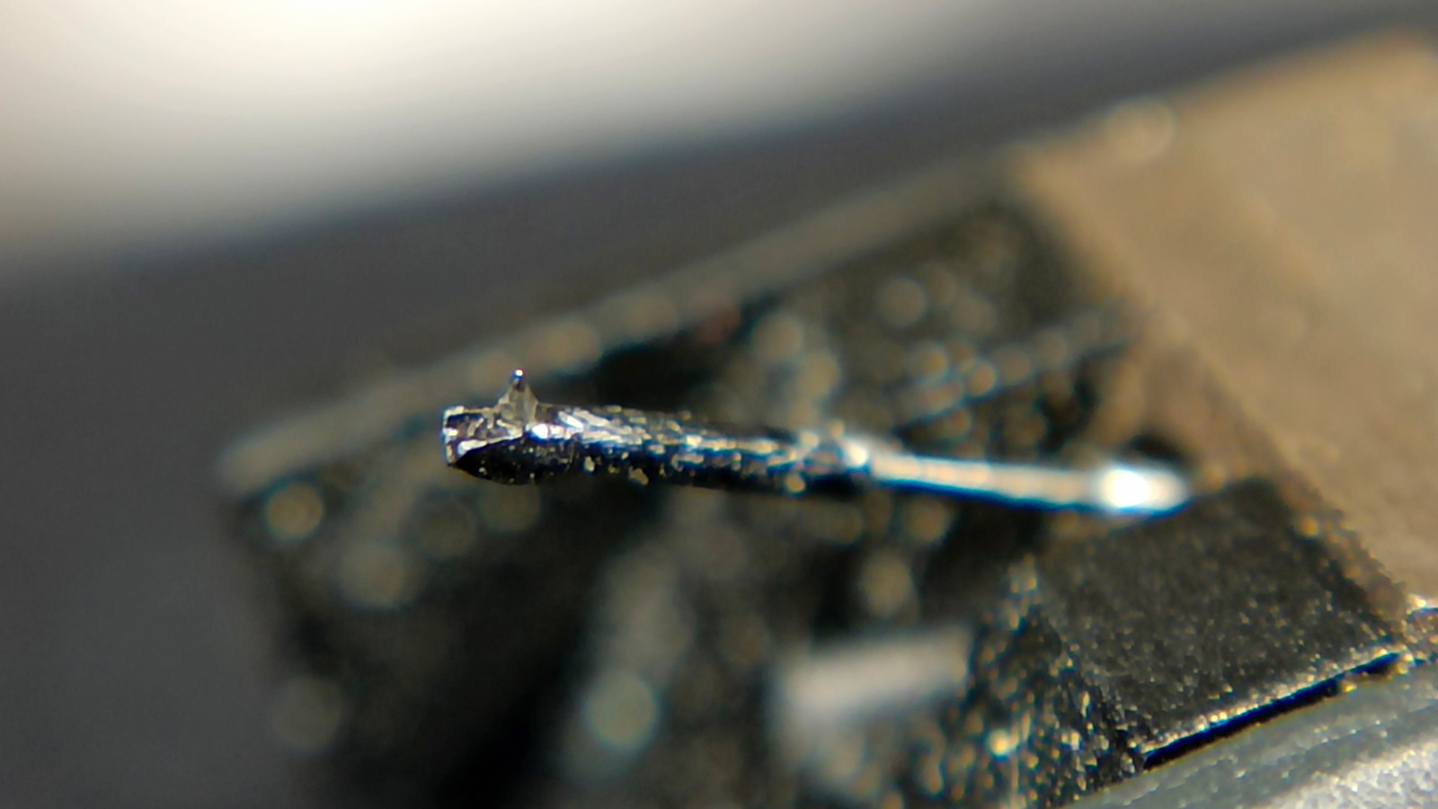

Ortofon Cadenza Black
Dostałem tą wkładkę do sprawdzenia, były duże sybilanty.
A była po retipingu zrobionym przez FJS....
To co zobaczyłem :shock:
Miała być Shibata, a została użyta igła od Denon 103 która jest zajechana.
Jedyne 360€ :o
Na pierwszym zdjęciu widać zużycie igły, odbite światło od zużytego miejsca, nawet czubka już nie ma.

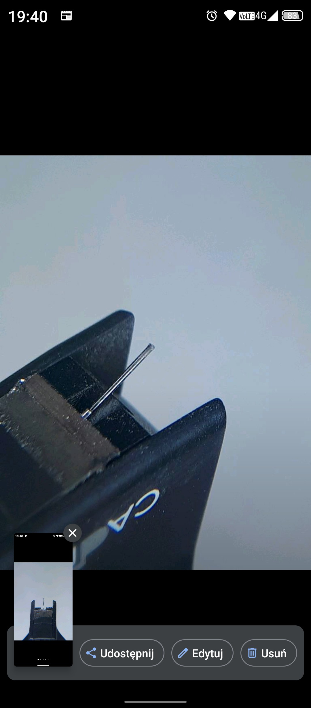

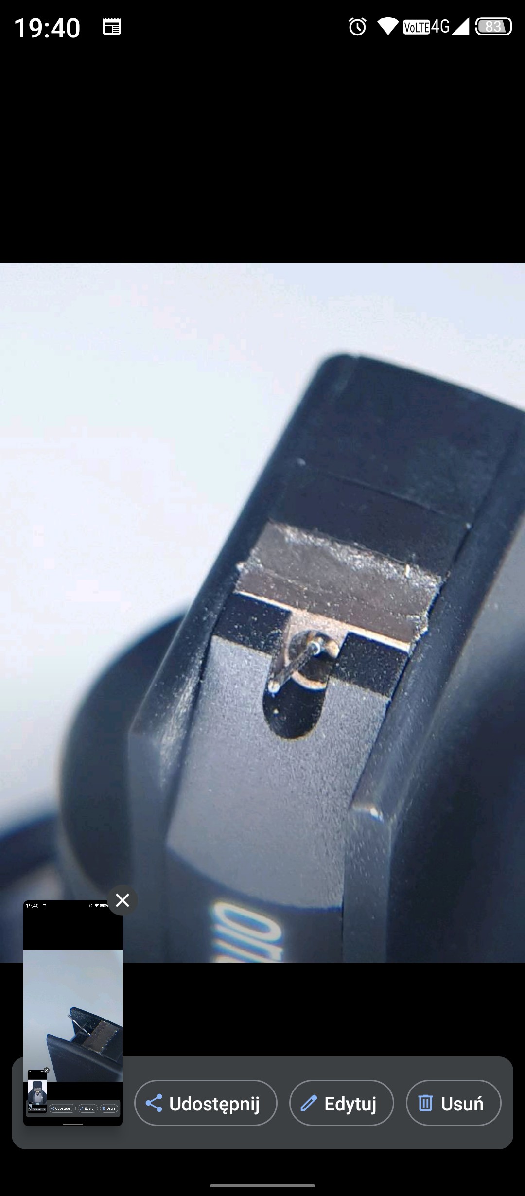

Cantilever pisze: ↑
06 lip 2022, 18:30
To co zobaczyłem
Jedyne 360€
Piękne druciarstwo :clap:
Wspaniale doklejony pręt do oryginalnego wspornika :lol:
Poniżej foty jak to wygląda w oryginale:

Akurat tak się składa że jestem właścicielem tej oto Cadenzy i chciałbym opisać tą całą sytuację.
Z FJS znam się już parę lat.Ten facet już mi zrobił parę innych systemów i nigdy nie było problemu.Zawsze przed zakupem uszkodzonej wkładki kontaktowałem się z nim telefonicznie i uzgadnialiśmy czy naprawa się opłaca czy warto iść w naprawę.Wszystko było ok aż do teraz.
Pozdrawiam
Tak wyglądała przy zakupie
