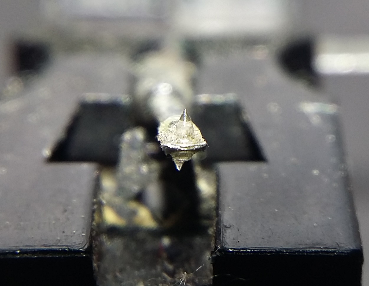

- caveas
- Posty: 606
- Rejestracja: 07 sty 2015, 18:32
- Gramofon: Telefunken CS20
Re: Igła-Agonia- czyli jak zdiagnozować koniec żywota igły?
Kupiłem sobie:
http://allegro.pl/obiektywy-3w1-do-tele ... 11689.html
I widać wszystko.
Zagadka poza tematem:
Co to za igła i przetwornik? (odpowiedzi typu brudna, krzywa są retoryczne
Posiadaczom wag, docisków, poziomnic polecam.
I widać wszystko.
