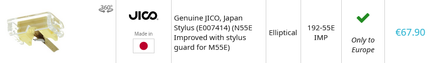

Post autor: unique freak »
winylowy_luke pisze:
11 cze 2023, 22:11
phunkey pisze:
11 cze 2023, 21:45
Możesz podać namiar do legit sklepu? ebay? japonia, coś??
https://www.dacapoaudio.com/ tutaj znajdziesz legitne igły Jico, Tonar i inne ;)
Kurde, dziękować :D
Rozumiem, że celować w Japan za 67,90€ z listingu pod linkiem?
https://www.dacapoaudio.com/1218-Shure- ... styli.html
Screenshot 2023-06-11 at 22-15-03 N-55 E Styli for Shure M-55 E DaCapo Audio.png

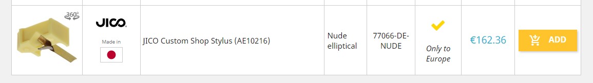

phunkey pisze:
11 cze 2023, 22:16
Jak masz możliwość, to bierz nagiego eliptyka od Jico:

winylowy_luke
Posty: 2266
Gramofon: Technics SL-1210GR
Lokalizacja: Podkowa Leśna
Re: Shure N44G vs Nagaoka MP 110 vs Ortofon 2M Red/Bronze
#67
Post autor: winylowy_luke »
Ano taka, że nagus jest lżejszy od klejonego diamentu - przekłada się to na lepsze śledzenie rowka i więcej detali w muzyce.

winylowy_luke
Posty: 2266
#70
13 cze 2023, 01:49
Do M44? Daj spokój, to nie jest wkładka warta takiego przeinwestowania.
Przecież to nie SAS czy HE więc w czym problem? Cena fakt spora - ale dobre igły tanie nie są nigdy...
13 cze 2023, 06:28
Powtarzam: to nie jest wkładka warta inwestowania w igły za ponad 160 euro.
Klasa szlifu itd. nie ma tutaj znaczenia.
Dokładnie o tym samym mówię w kontekście AT-VM95 powyżej modelu E.
Wyjątkiem mogą co najwyżej być zatwardziali fani.
Jak już ktoś chce inwestować większą kasę w igły do Shure to już lepiej uzbroić się w nowsze body wyższej klasy, przynajmniej M75/M91.

unique freak
Posty: 210
Rejestracja: 06 gru 2021, 20:02
Gramofon: Technics SL 1200 MK2
Lokalizacja: Matplaneta
#75
13 cze 2023, 01:49
12 cze 2023, 10:33
zatem jaka igła Twoim zdaniem będzie DOBRYM zamiennikiem N44G do wkładki M44G?
Główny cel to podrasowanie góry, która niestety jest zbytnio wycofana w N44G.
Tak, G w domyśle było dedykowane do domowego odsłuchu, a 7 do klubu/skreczu - miałem, grałem w klubie - tam bardzo najs, do domu niestety za "ostra".. Brzmienie G jest bardzo OK, jednak jak wyżej - góra jest schowana.
Tutaj swego czasu R. Cyman popełnił fajny test 7 vs G: https://www.infomusic.pl/test/39841,te ... hure-m-44g
Czy ta JICO N55E będzie ok (niekoniecznie nagusek)? Ktoś wspomniał, że podrasowuje górne rejestry :D
Powtórzę preferencje muzyczne to głównie szeroko pojęta elektronika (Bonobo, Saib, Kruder Dorfmeister, itp.) ale też alternatywka (Tom Misch, Khruangbin, itp)
