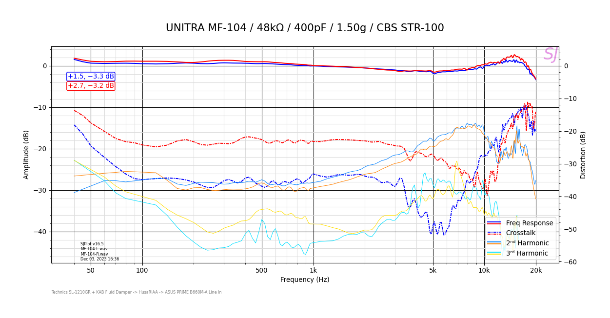

Naszła mnie ochota na posłuchanie MF-ki. Moja wypowiedź była trochę zbyt ostra. Nie przemyślałem tego, czy aby zawieszenie w mojej igle jest ok. Zrobiłem test i wpuściłem kropelkę oleju silikonowego na zawieszenie. Po paru godzinach powiesiłem wkładkę i coś się zmieniło!winylowy_luke pisze: ↑30 lis 2022, 12:44Tak sobie słucham tej MF104 i dochodzę do wniosku, że projektujący tę igłę chyba nie lubili brzmienia muzyki.
O ile MF-100 poza tym syczeniem grała jakoś względnie dobrze w reszcie pasma, tak w przypadku MF-104 - ilość generowanych emocji w muzyce jest tyle, co na grzybobraniu. Nic się nie dzieje, wszystko jakoś tak nijako i bez polotu.
Pojawiły się wysokie tony i ogólnie jakoś zaczęła grać!
Dzisiaj postanowiłem ją zmierzyć na ustawieniach zalecanych przez producenta: No nie powiem, jestem zaskoczony. Pasmo praktycznie takie samo jak deklarowała Unitra.
Teraz tylko pozostaje jej posłuchać uważniej
