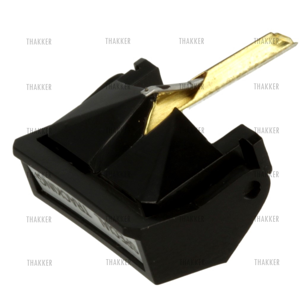

Czyli mogę każdego wieczora po przesłuchaniu płyt wyczyścić igłę PŁYNEM DO IGŁY, ANALOGIS STYLUS CLEANER aby na drugi dzień mieć czystą igłę ? Bo ta kropka oznaczająca igłę już mi zeszła od tego płynu.Wojtek pisze:Przy współczesnych modelach już nie ma z tym problemu
- Posty: 44679
Czyszczenie i konserwacja igły
Jasne.
Ciekawe jak to zrobiłeś, skoro kropka jest na górze wspornika. Mi w każdym mąć razie takie coś jeszcze się nie przydarzyło.ROCHO pisze:Bo ta kropka oznaczająca igłę już mi zeszła od tego płynu.

U mnie wyglądało to w ten sposób.
Zdjęcie skopiowane ze strony sprzedawcy williamthakker, u którego kupiona była igła.
- Posty: 44679
OK, jak oznaczenie jest od spodu to zjawisko staje się o wiele bardziej prawdopodobne
