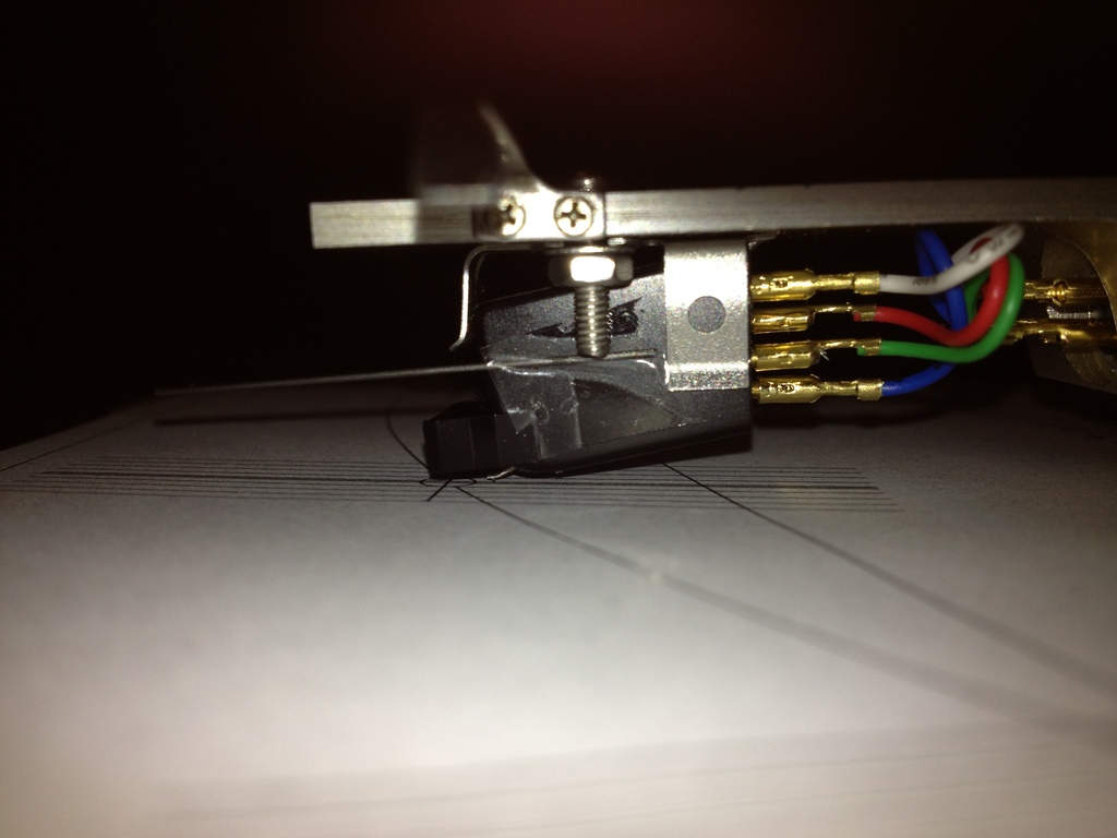

Dlaczego masz krzywo przykręconą wkładkę do koszyczka
eenneell to chyba kwestia zdjęcia, mierzyłem i wkładka jest ustawiona OK

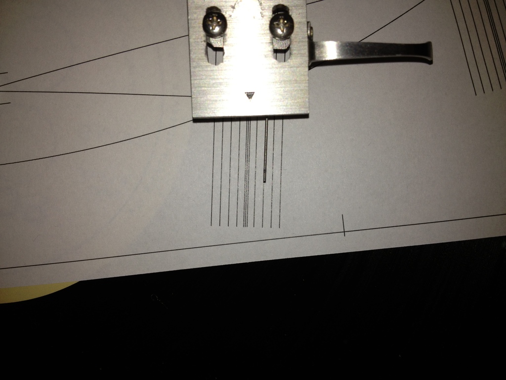

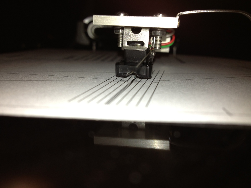

Poniżej moje próby z szablonem wydrukowanym za pomocą programu o którym pisał zbyszek1982
Przy ustawieniu igły w punkcie zewnętrznym tak żeby było OK w punkcie wewnętrznym mam coś takiego:

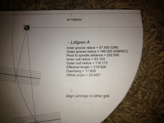

Po za tym według fabryki overhang jest równy dla tego ramienia 14mm natomiast na wydrukowanym szablonie mam opis że overhang jest 17.828 :shock: czy tak może być?

Wartość overhang się zmienia w zależności od przyjętej geometrii. Najwyraźniej fabrycznie przewidziana geometria jest inna. Jeżeli w punkcie wewnętrznym wkładka wychodzi ci przed promień, to musisz ją przesunąć do przodu w koszyczku na punkcie zewnętrznym. Najpierw sobie ustaw wkładkę tak, żeby igła poruszała się po właściwym promieniu, a potem to już tylko kwestia jej odpowiedniego przekoszenia (o ile będzie w ogóle potrzebne).

Hubert pisze:natomiast na wydrukowanym szablonie mam opis że overhang jest 17.828 :shock: czy tak może być?
Pewnie. Producenci też zakładają odpowiednią geometrię dla swojej konstrukcji. Szablon wygenerowany przez program ustalił te punkty nieco inaczej od wyliczeń producenta i to tyle. Nie znaczy to, że ten szablon jest niepoprawny.
Z tego właśnie powodu pisałem Tobie wcześniej, że próbowanie wielu różnych czy też "wszystkich" szablonów jest bezsensowne w tym kontekście, bo praktycznie każdy może się opierać na nieco innej metodyce czy założeniach aproksymacyjnych i dlatego przy każdym będzie się nieco inaczej ustawiało wkładkę.
