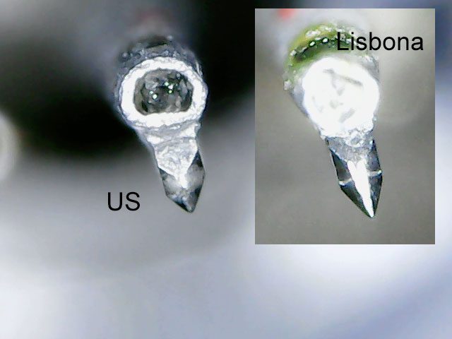

Tak, brudne. Mój gramiak nie ma pokrywy, więc walka z kurzem to moja codzienność.
A kolekcja ciekawa - dwa Romki oba różne. Różnią się kolorem oraz... długością diamentu. Na szczęście grają identycznie.
W sensie że retipowany czy jak, skoro inna igła? Czy może miałeś na myśli długość wspornika?
Therion
Posty: 456
Re: Pokaż mi swoją wkładkę
#588
Post autor: Therion »
13 wrz 2018, 09:48

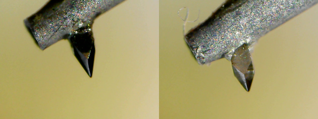

No właśnie nie... sam diament. Ale pytałem na vinylengine i gość, który zajmuje się retipingiem odpisał mi, że to normalne.
Jedna była NOS a druga ma 100h. I ta, która ma 100h na moje mikroskopowe oko jest dłuższa i jakby ostrzejsza. Ale NOS był faktycznie NOSem, bo uważnie oglądałem ją po zakupie, nie było śladu montażu, igła, wspornik wnętrze bez żadnego pyłka.
A Twoje oko co mówi?
Ta z prawej to był NOS
Posty: 45556
#589
Moje oko mówi, że to nie tyle inne długości co inne groty w ogóle. Widać że inna technika szlifu została wykorzystana.
Ergo - czyżby Ortofon w pewnym momencie wprowadził drugą rewizję Rohmanna z nieco innym diamentem?
Ciekawe.

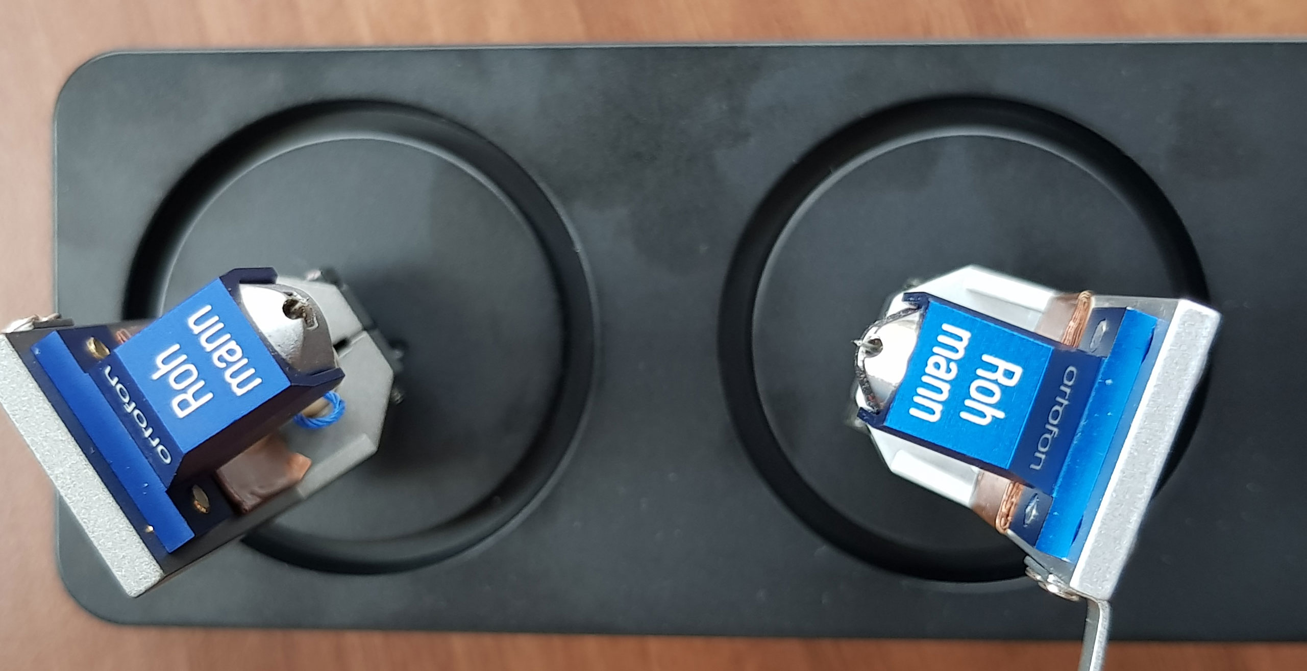

One się różnią nie tylko diamentem, ale odcieniem koloru. Zaraz zrobię zdjęcie.
A tu porównanie które kiedyś poczyniłem
Therion
Posty: 456
#591

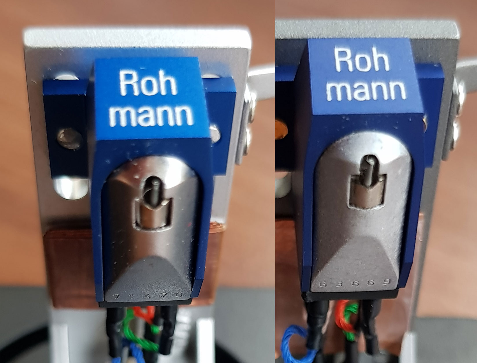

Tu widać różnicę w odcieniu koloru ale także inaczej obrobiony metal "podwozia".
W dzisiejszych realiach moglibyśmy podejrzewać, że jeden jest podróbą :twisted:
Grają identycznie.

OK, czyli po prostu były co najmniej dwie rewizje Rohmanna.
Czym podyktowane? Nie wiadomo.
Pewnie tylko Ortofon o tym wie - trzeba by zapytać.

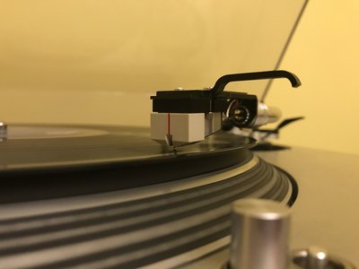

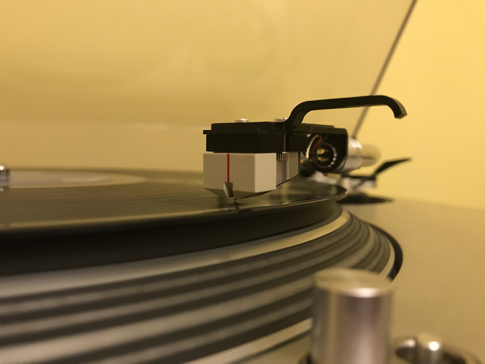

Denon DL-109D
Posty: 6702
#595
13 wrz 2018, 22:26
Denon DL-109D
Interesujące ale chyba niezbyt tanie ... :think:
Ten czerwony pasek oznacza oryginał NOS? Co to za igła?
Jak oceniasz rodzaj brzmienia? :idea:
Posty: 45556
#596
Dodam może tylko jeszcze na wstępie, że jest to wkładka typu MM, a nie MC.
Regsoft pisze:
13 wrz 2018, 22:56
Tak, igła jest oryginalna.
To typowy dla Denona tajemniczy "special elliptical" :morda:
Zakładam że szlif jest podobny (jeśli nie ten sam) do tego z DL-103D, choć zawieszenie DL-109D jest odrobinę sztywniejsze od DL-103D.
Istnieje też odmiana DL-109R, z igłą analogiczną do igły sferycznej rodem z DL-103R, aczkolwiek z tą samą sztywnością zawieszenia co DL-109D.
Sam generator należy do tych cichszych (3mV), a igły oczekują nacisku 1.5-2.1 (optimum 1.8g).
Rodzina DL-109 była produkowana od 1975 do 1982.

Osłuchuję się jeszcze, ale na pierwsze dwa rzuty uszami - jest mięsiście, dynamicznie i szczegółowo.

#597
13 wrz 2018, 23:25
Widziałem w sprzedaży JICO, ale bez tego paska ...
13 wrz 2018, 23:25
Żadna tajemnica ... były od 0.1x0.2 do 0.05x0.1 ... :D
13 wrz 2018, 23:25
To by się zgadzało a generator ponoć wywodzi się od DL-107 ...
13 wrz 2018, 23:25
Jogurtowy?
Znaczy fajny i daleki od DL-60 8-)
Hmmm ... może powinienem się zainteresować ... ale pewnie NOS bez szans ... a JICO raczej słabsza ... :think:

Regsoft pisze:
14 wrz 2018, 00:24
Bo igła JICO to nie igła Denon.
Regsoft pisze:
14 wrz 2018, 00:24
Pewnie ta pierwsza opcja, biorąc pod uwagę daty produkcji.
Regsoft pisze:
14 wrz 2018, 00:24
"Wywodzi się" to mocne słowa, bo technologicznie patrząc DL-109 to już jest inna liga i ma niewiele wspólnego z DL-107.
Natomiast prawdą jest, że DL-109 należy traktować jako następcę DL-107 i zarazem ewolucję technologii MM z ramienia tej firmy.
DL-107 była pierwszą MMką Denona, choć debiutując w 1968 pod wieloma względami była to konstrukcja bardziej zacofana względem wypuszczonej 2 lata wcześniej Grace F-8L.
DL-109 była drugą.
Jeszcze niedawno zastanawiałem się czy nie zapolować na DL-107 w celach porównawczych, ale odpuściłem, bo uznałem że nie warto.
Może kiedyś zmienię zdanie.
Regsoft pisze:
14 wrz 2018, 00:24
Niemniej jestem ciekaw porównania. Jak kiedyś kupię to dam znać.
