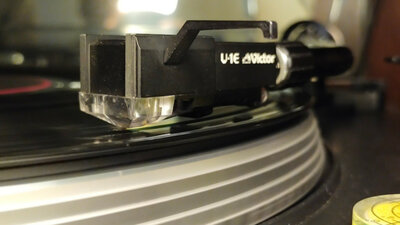

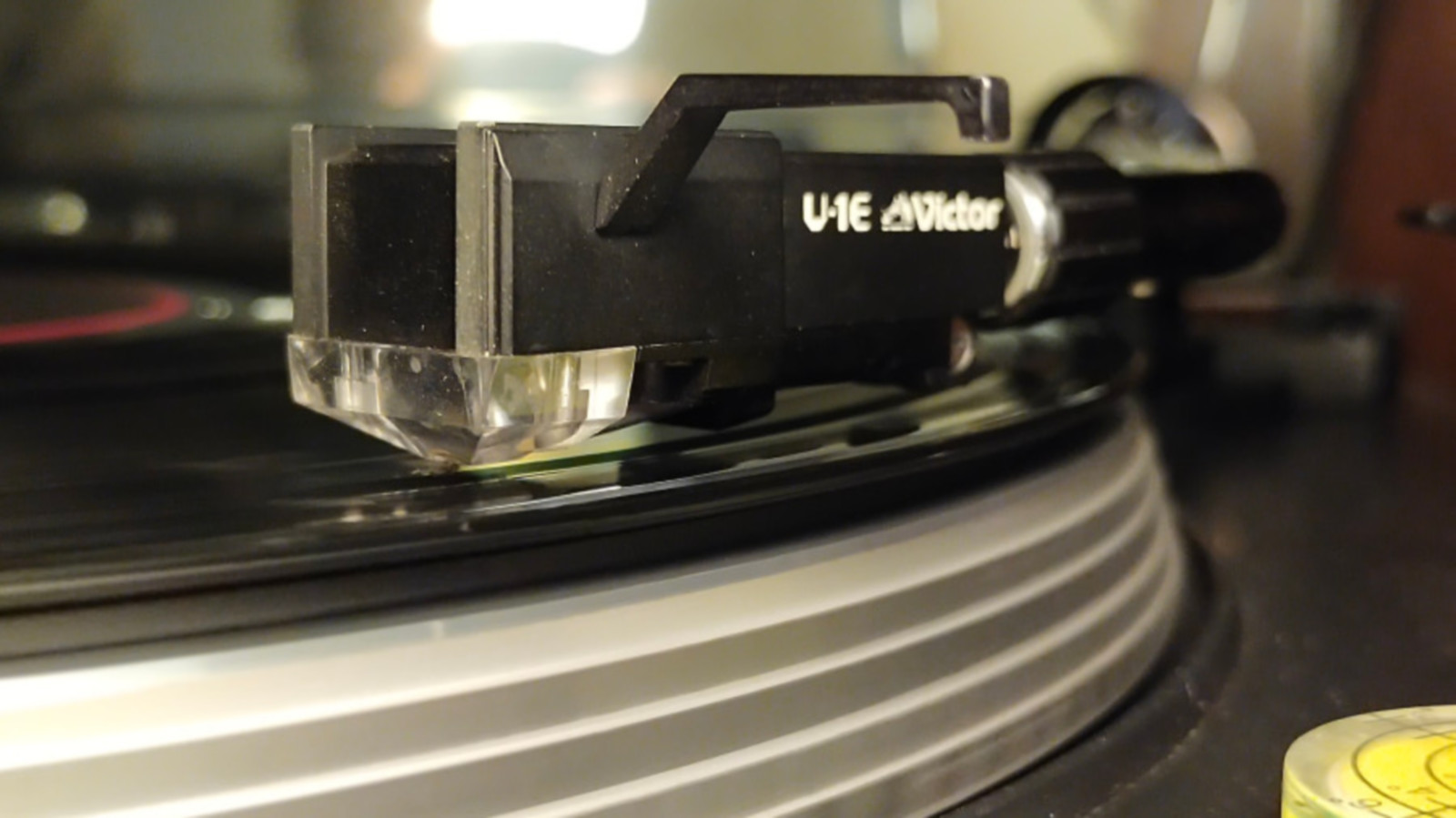

Victor U-1E
Pełna regulacja.
Ta ma 250 Ohm na cewce.
Posty: 45334
Re: Cantilever - naprawa igieł
#542
Cantilever pisze:
04 wrz 2021, 08:39
A induktancja po 200 mH? :)
Tak samo mają X-1 czy Z-1 (po 2 cewki na kanał oczywiście), choć wiedząc jak bardzo te dwie wkładki różnią się między sobą brzmieniowo - nie chcę stawiać tezy że to ten sam generator co w jednej albo drugiej, niemniej - jest to możliwe.
Miło że nie olali temat regulacji :)
Igła jest trzymana w miejscu przy pomocy śrubki.
Mimo to, wkładka ta nie była jakaś specjalnie droga w momencie premiery.
Całość jest też dość ciężka - 22g.
Późniejsza seria U-2 (U-2 oraz U-2E) była poprawiona i lżejsza.

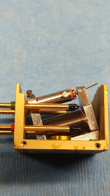

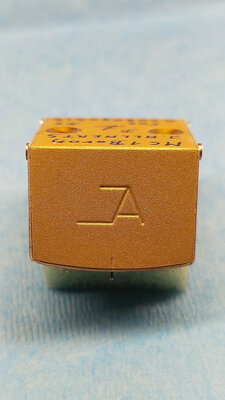

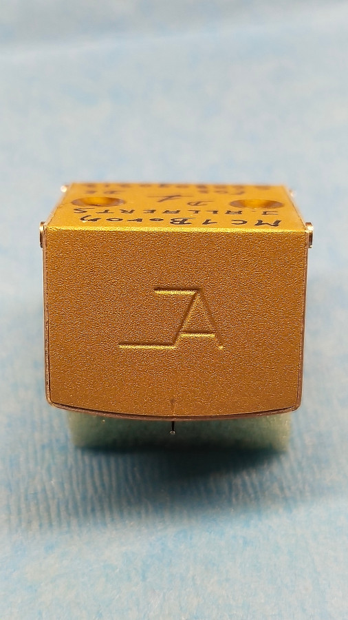

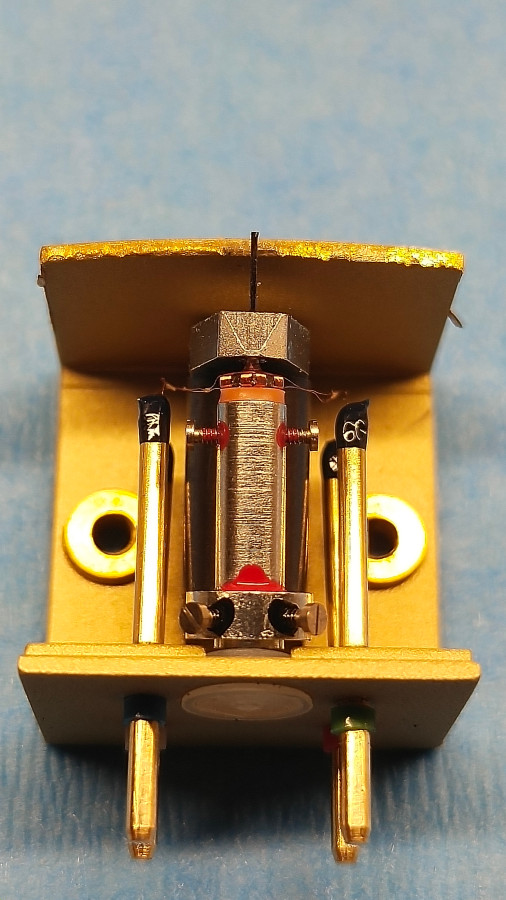

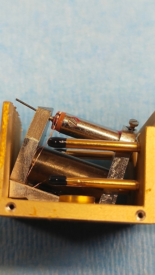

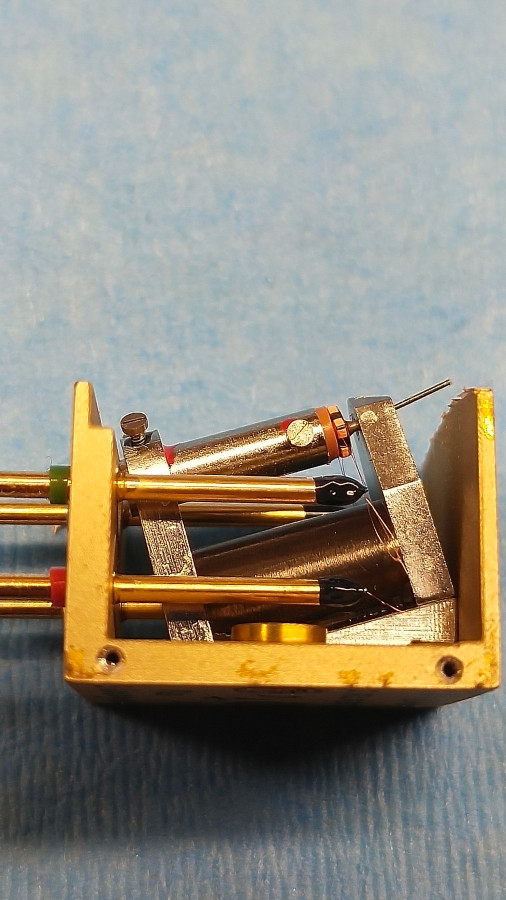

Jan Allaerts MC1 Boron
Po zajrzeniu do środka wygląda to na kopię EMT, tylko lepiej zrobioną.
Brzmienie podobne do EMT

Może EMT to robiło dla nich?

Cantilever pisze:
26 wrz 2021, 11:44
Co było przy niej do zrobienia?
Raczej co będzie przy niej robione.
Przyjrzyj się wspornikowi, igła? :)

Post autor: Cantilever »
26 wrz 2021, 12:20
EMT ma niektóre elementy wykonane jakby od kowala :D
Ta raczej CNC .
Będzie nowa igła MicroLine.

Fajna. Allaert robi topowe wkładki. Gdyby nie to że mam EMT to już bym do Ciebie dzwonił.

Nie twierdzę że jest brzydko wykonana.. :D
Ale co jest (oprócz nazwy) topowego w tej wkładce ?? Budowa prosta jak budowa cepa..prościej się już nie da zbudować wkładki MC..W porównaniu do np.wkładek MC Ortofona (tych nowszych ) to zabytek technologiczny aczkolwiek bardzo starannie wykonany.
Mnie zastanawia coś innego jak nawijając naprzemiennie cewki na rdzeniu żelaznym uzyskuje separację na poziomie 50 db..przynajmniej tyle podaję producent.. :D :D
Oczywiście dane są podane z czapy czyli nie wiadomo jak mierzono ani według jakich norm.
Posty: 11196
#551
ISOPHON pisze:
26 wrz 2021, 18:49
oprócz nazwy
Jan Allaerts to konstruktor. A w prostocie siła drzemie jak w dżemie ;)
