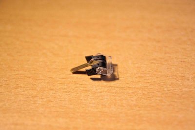

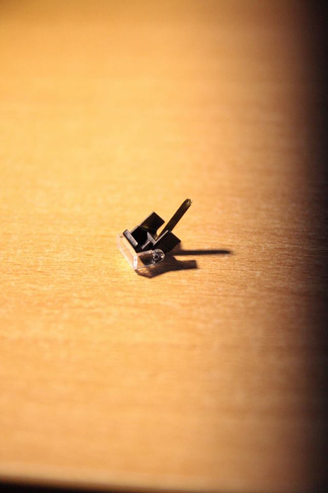

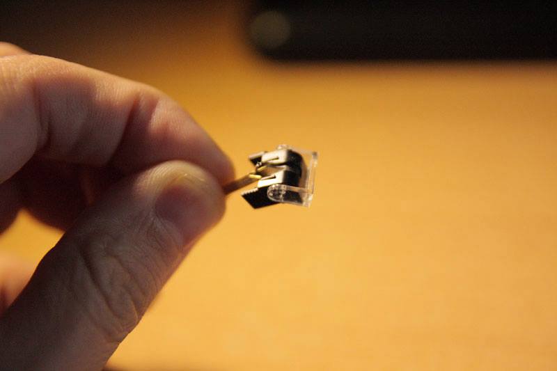

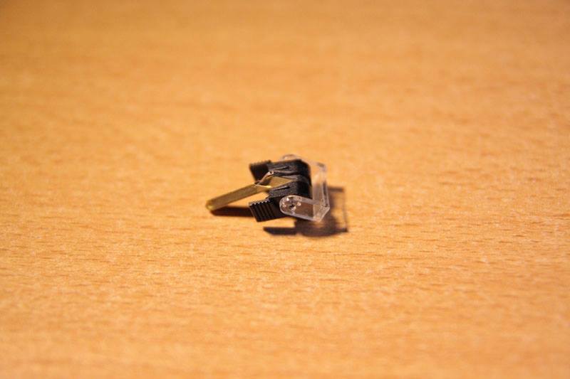

Uszanowanie. W gramofonie, który dostałem, brakuje igły. Wiem, że pasuje taka, jaka jest prezentowana na zdjęciach poniżej (sprawdzone).
Jaki to model igły? Żebym wiedział czego szukać po ebayach i allegrach. Dzięki.
MISSE
Posty: 1666
Gramofon: Micro Seiki DDX
Indetyfikacja igły
#539
Post autor: MISSE »
Na oko to Shibata :liar:
a poważnie to igłę dobieramy do wkładki, odwrotnie to będzie ciężko.
Pokaż zdjęcia wkładki i coś wymyślmy

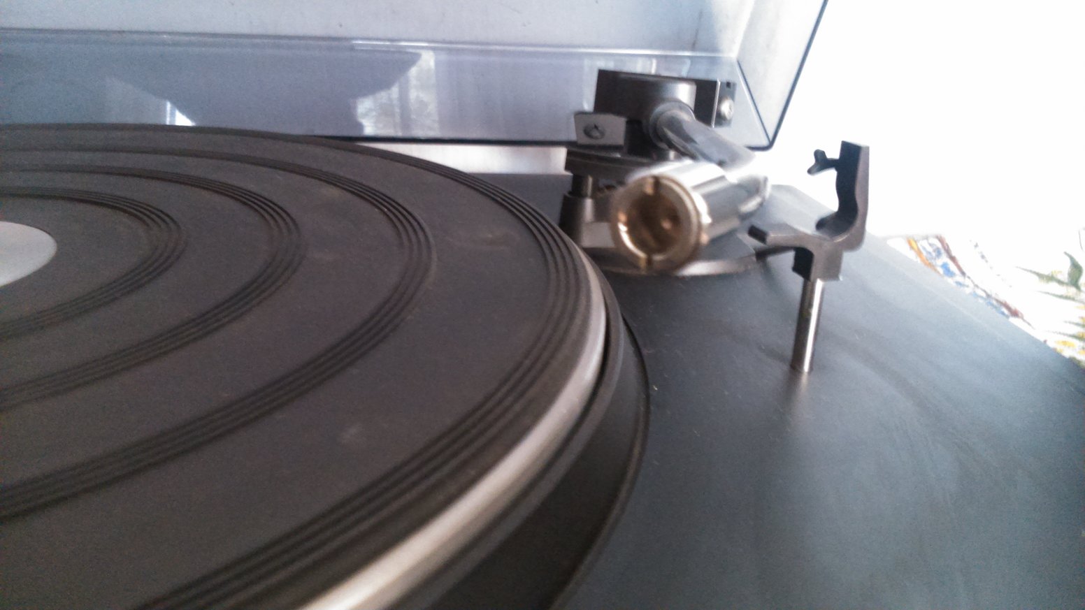

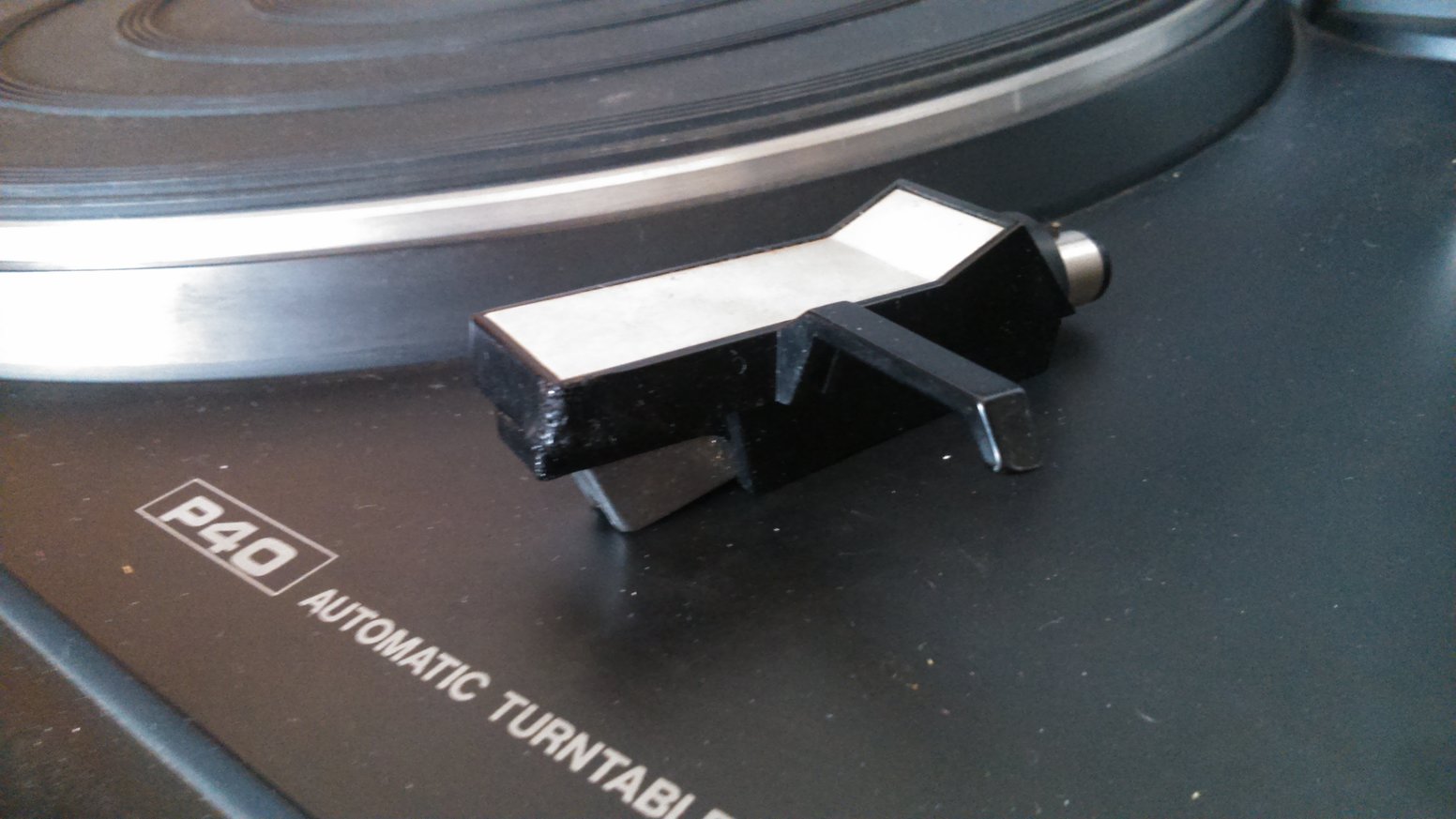

Post autor: IgorW »
Okej, przesyłam zdjęcia wkładki:
