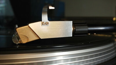

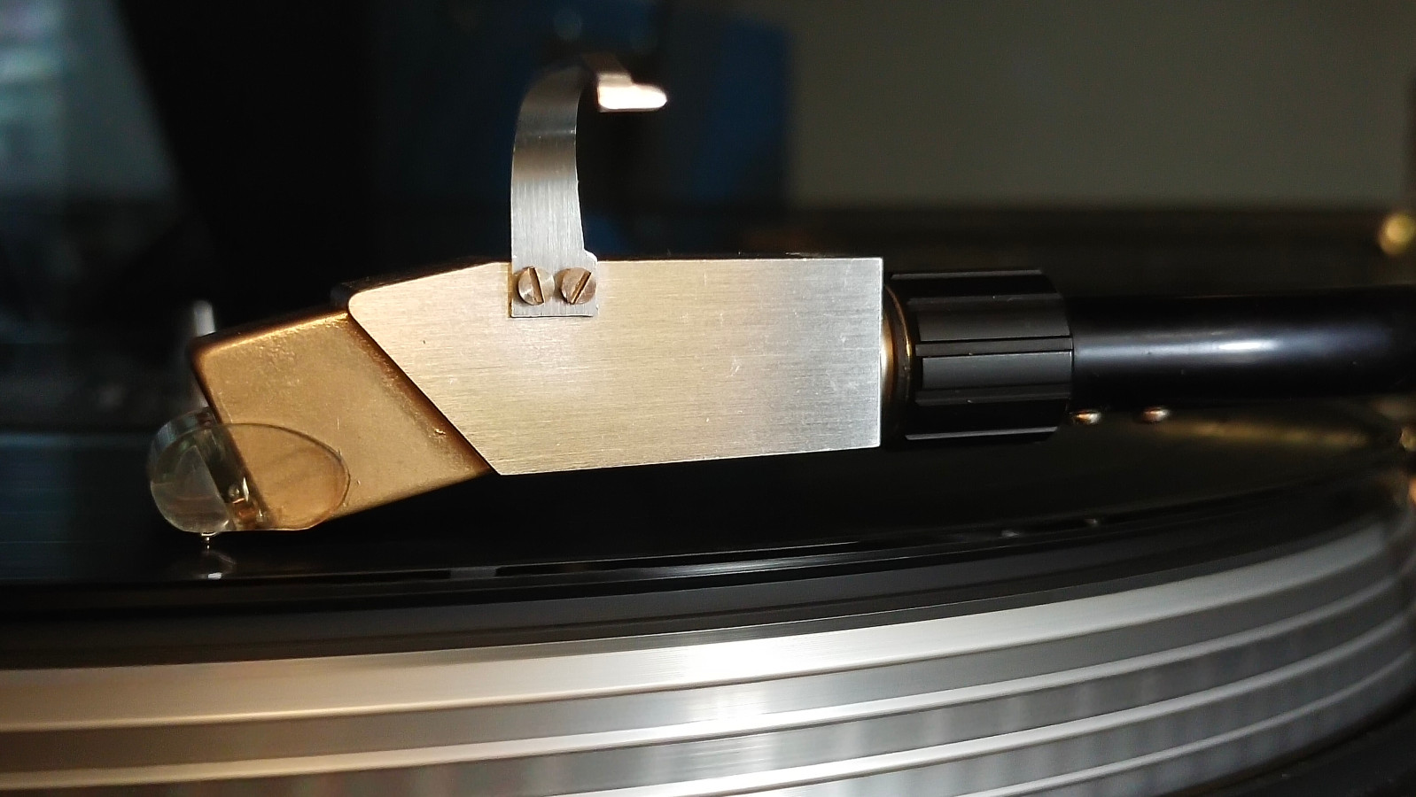

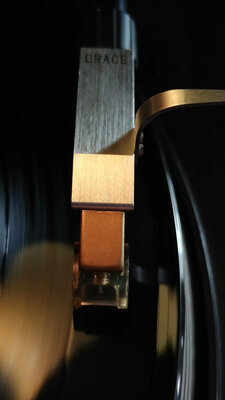

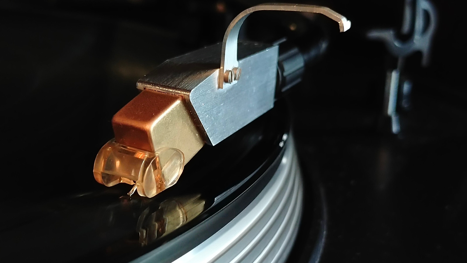

Grace SF 90
Jest to F9 w zintegrowanym headshellu.
Posty: 44464
Re: Cantilever - naprawa igieł
#535
Pewnie również nie ma regulacji overhang.
Jaki jest dystans od kołnierza po czubek igły?
ISOPHON
Posty: 592
#536
Post autor: ISOPHON »
Dziwna "moda" na te wkładki zintegrowane z headshellem..na dodatek bez regulacji :think:

Cantilever
Posty: 445
Gramofon: Yamaha PX-3
Lokalizacja: Gdynia
#538
Post autor: Cantilever »
31 sie 2021, 13:08
Brak regulacji, 51mm.

Cantilever pisze:
31 sie 2021, 15:37
OK, dzięki!
Bazą pod SF-90 była Grace F-9L, czyli wersja z wyższym parametrem indukcyjności niż pozostałe modele w serii.
