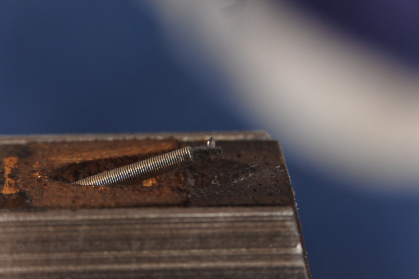

Kondo IO- /Silver
Aluminiowy wspornik owinięty drutem.

Po co tak robili? Przeca to mase zwieksza.

Drut jest pewnie srebrny, a srebrny drut w Kondo polepsza dźwięk. :lol:

Zrobili tak by dostosować/zmienić/wytłumić rezonans mechaniczny.

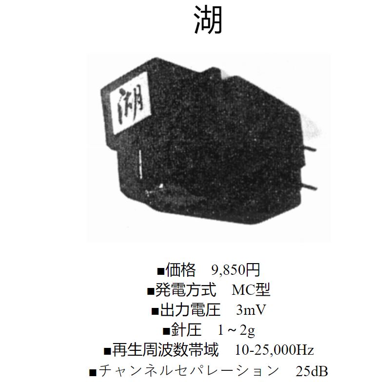

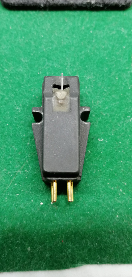

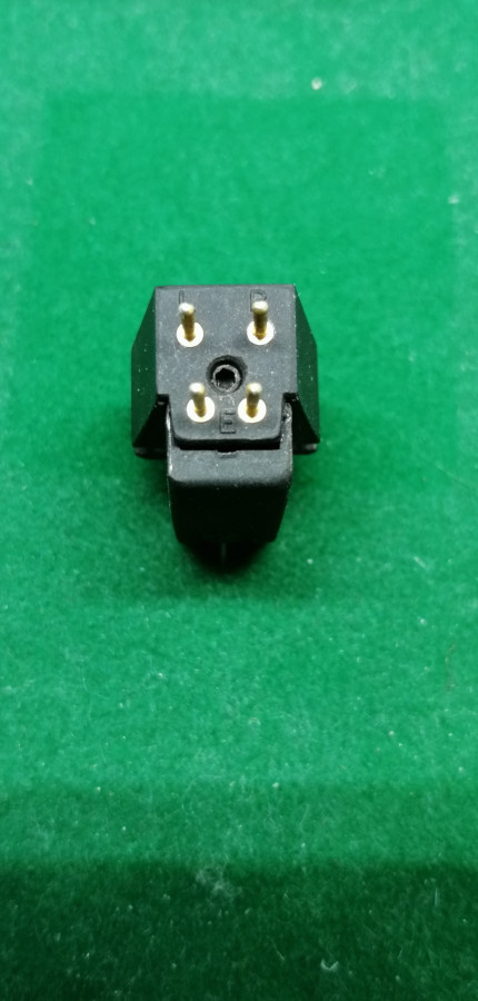

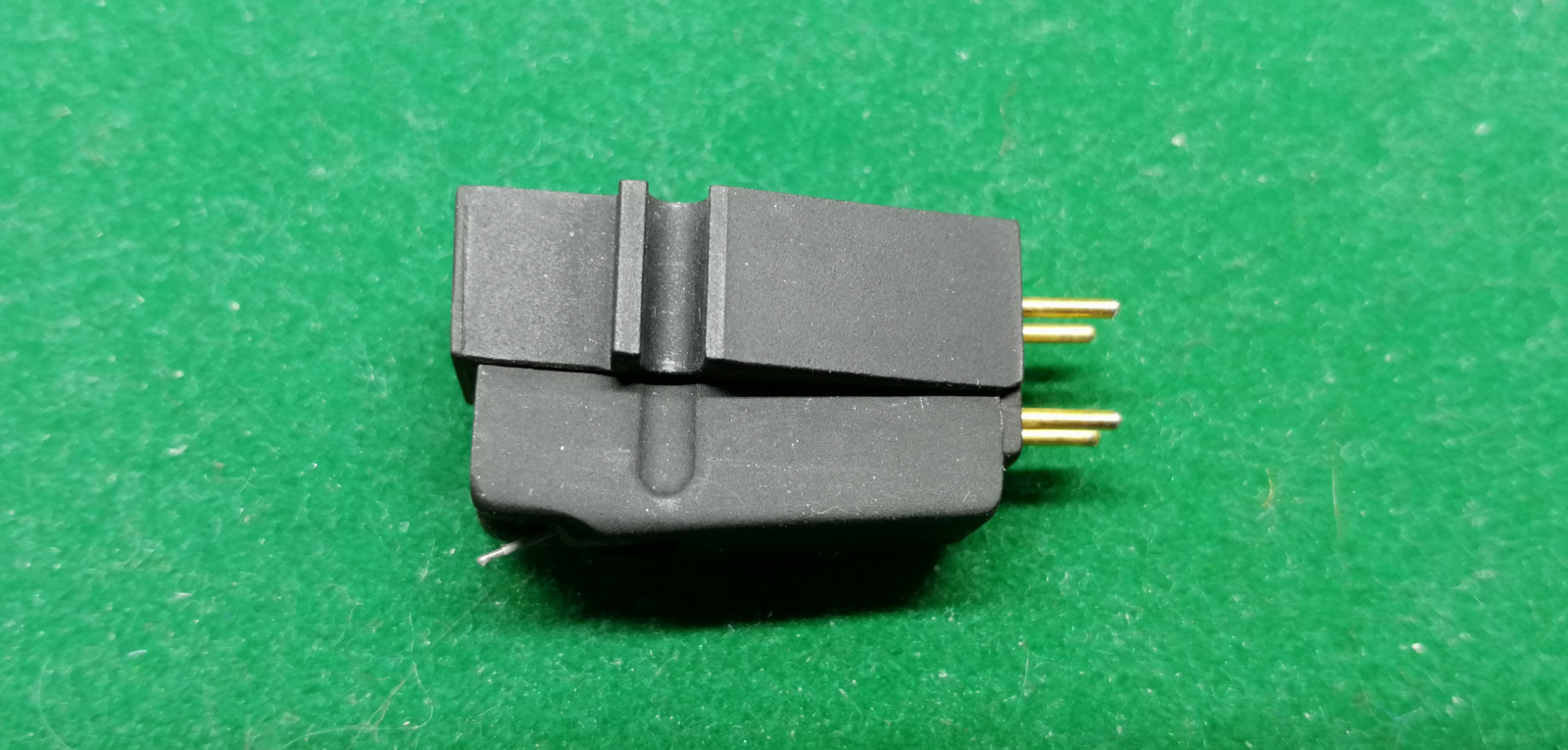

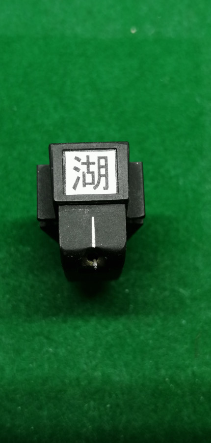

OUM MC HO
Bardzo rzadka wkładka, nie zaglądałem do środka, ale wygląda mi to współpracę z Supex.
W oryginale ma sferyk, ale dostanie coś lepszego bo gra bardzo fajnie. :shhh:
Posty: 45651
Re: Cantilever - naprawa igieł
#501
Wkładka rzadka bo stara i krótko produkowana (1969-1972), w dodatku tylko na Japonię.
Potem OUM wycofali się z oferowania wkładek (najwidoczniej nie schodziły im).
OUM przede wszystkim zajmowali się zamiennikami igieł i akcesoriami (jak Nagaoka), ale firma nie przetrwała.
Współpraca z Supex? Może. W tym czasie Supex już miał swoją pierwszą MC HO na rynku, SD-801, ale dane techniczne nie są zbieżne.

Skoro jeszcze ma oryginalną igłę to może lepiej nie ruszać? :)

Wspornik jest cały, ale diamentu brak.

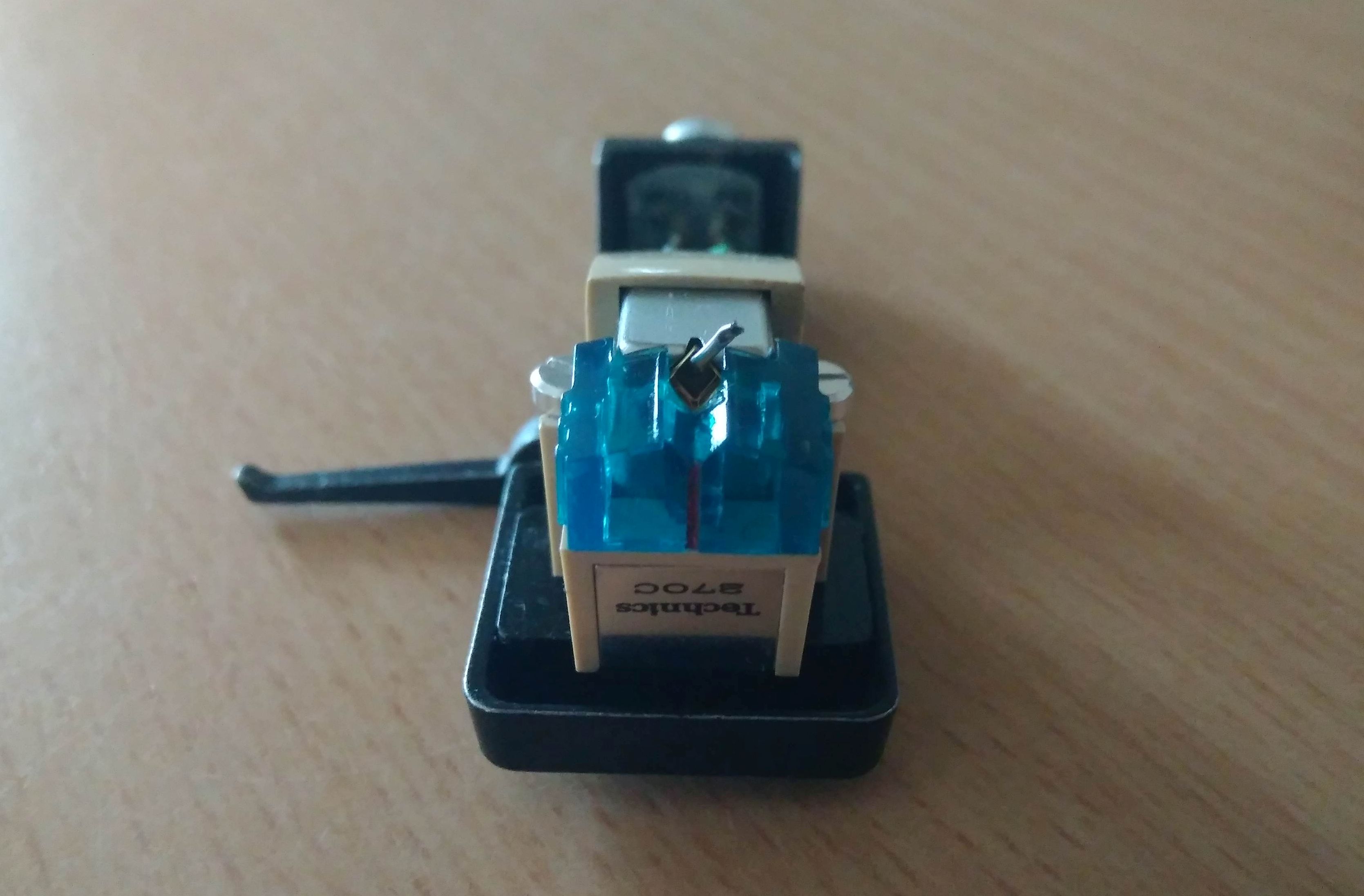

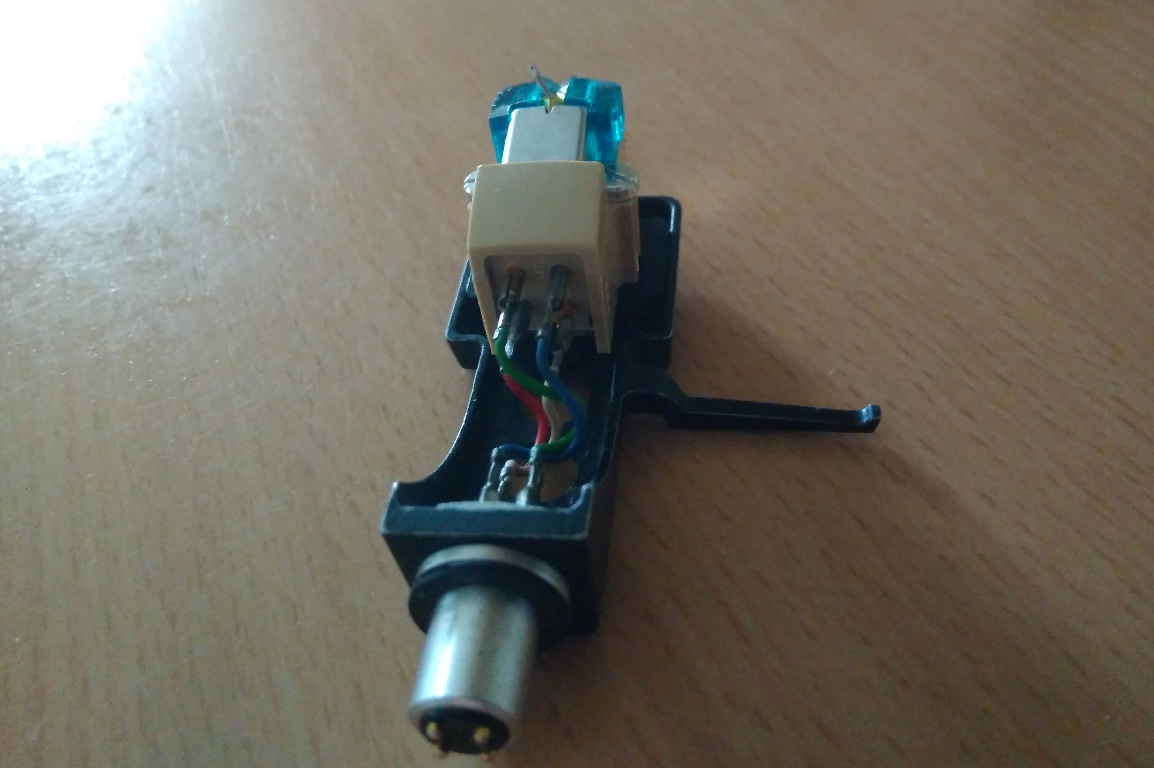

Cześć, skrzywiła mi się nowa zupełnie igła Nagaoki do EPC 270. Mam pytanie do kolegi Cantilevera: ryzykować prostowanie, i ew. jak, czy nie ma sensu? Założyłem osobny wątek w tej sprawie
viewtopic.php?f=12&t=17463
ale za poradą Merricka piszę tutaj, u fachowca.

Witam, to się da naprawić, przyślij ją do mnie.

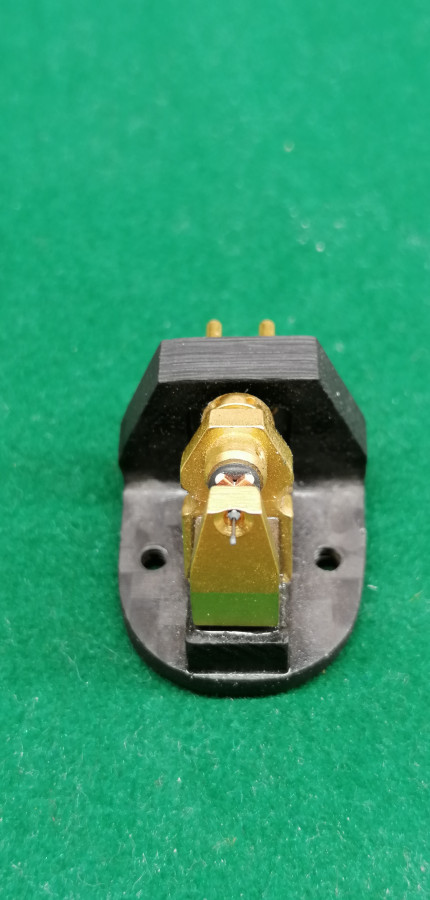

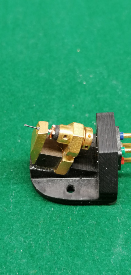

Wilson Benesch nowy wspornik z Shibata.
Wygląda jak Micro Benz. :lol:

Dokładnie miałem ta sama myśl po rzucie oka na zdjęcia.
Benz na pewno robi wkładki dla innych. Np taki Heed Zene to Ace w innym body.

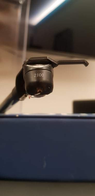

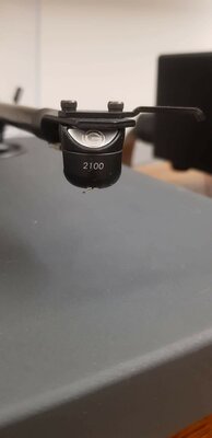

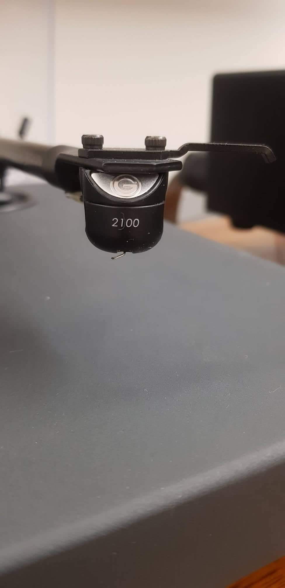

Dzień dobry.
Jestem nowy na forum a sprowadza mnie problem z wkładką - zgięta igła. Pani przy odkurzaniu gramofonu podniosła go do góry uszkadzając iglę.
Czy da się z tym coś zrobić? Wkladka pograła max. 30 - 40 godzin
