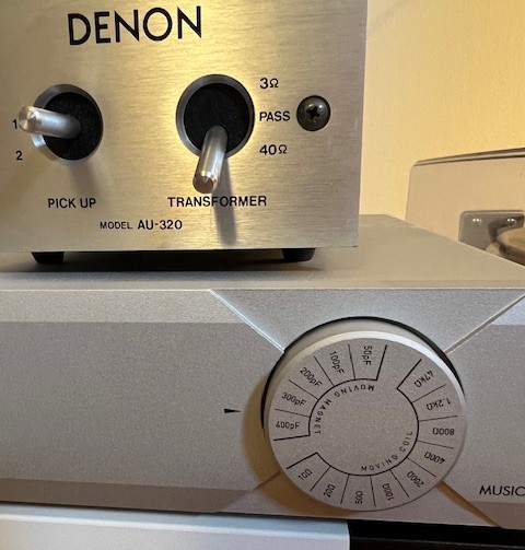

Trochę na temat, trochę nie.... Właśnie dotarł do mnie sut Denon au-320. Kupiłem go pod wkładkę 301 mk 2. Niestety to kompletny niewypał. Raczej ją dławi niż rozwija. Próbowałem różnych ustawień na sut 3/40, najlepiej gra na pass :D .Manewry na pre (mam sporo możliwych ustawień) nie poprawiają sytuacji. Dźwięk jest dużo lepszy bez sut-a. Szkoda myślałem, że będzie progres, powalczę jeszcze w weekend na innych wkładkach mc, jak będzie podobnie to idzie zwrot.Może macie jakieś sugestie? Chętnie poczytam.

Dziwne. Ja używałem tego SUTa z DL-301 MK1 i na pewno na dedykowanym ustawieniu (40 Ohm) grało to dobrze. Przede wszystkim zdecydowanie głośniej niż na ByPass (o 20dB czyli 10x).

A jakie nastawy dawałeś na pre przy nastawie na SUT 40ohm ?

Już kiedyś ktoś na forum popełnił taką gafę, ale dla przypomnienia - jak wpinamy SUT w tor to po stronie preampa MM musi być 47k ohm i okolice, a nie np. 40 ohm jak dla MC LO.
Jeśli to nie to to jedyne co mi wpada do głowy to że może ultra tanio było i trafił się trefny egzemplarz SUT.
Jeśli to nie to to jedyne co mi wpada do głowy to to że może ultra tanio było i trafił się trefny egzemplarz SUT.
Dokładnie taką pomyłkę podejrzewam

Cześć. Wojtek i Pablos trafili w dziesiątkę. Odpaliło i gra świetnie. Nie przyszło mi do głowy by ustawiać w pre ustawienia mm. Wiszę kilka dobrych flaszek :) Tak mam ustawione. Jeszcze raz wielkie dzięki!

Zmniejsz pojemność, najlepiej do 50pF.

Trochę lepiej gra wyżej tak jak na fotce. Czy to może wykończyć wkładkę?

To w ogóle nic nie robi wkładce :) Ustawiasz na ucho.
Dlaczego preamp MM? Bo sygnał wychodzący z każdego SUTa ma charakterystykę wkładki MM.
