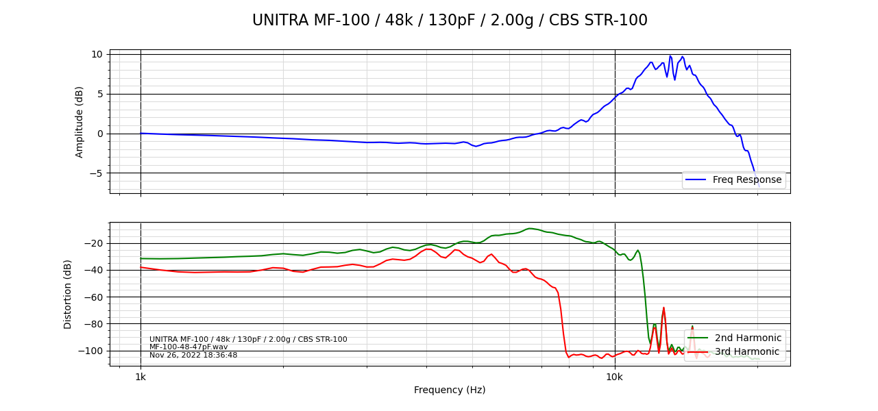

Panie mslaw1 AT gra górą?
To patrz Pan na to:
Znalazłem czas, podłączyłem i pomierzyłem pasmo przenoszenia tego wspaniałego dzieła Polskiej inżynierii.
Ustawiając parametry elektryczne zgodnie z instrukcją MF-100 dostajemy piękną górkę w 12kHz grubo ponad 10db - w sumie nie wiem ile bo mi przeciąża wejście liniowe w PC
Być może igła jest padnięta - nie wiem i nie będę szukał kolejnej...
Natomiast następna będzie tak samo sprawdzona MF-104, stay tuned
To patrz Pan na to:

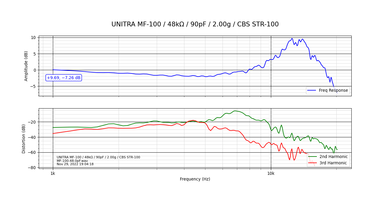

To 130pF to ustawiałeś na pre czy wiesz że taką pojemność masz? Jak to pierwsze to mógł byś zrobić pomiar i tak i z wyłączoną pojemnością?
- winylowy_luke
- Posty: 2437
- Lokalizacja: Podkowa Leśna
Re: Porównanie wkładkek AT95, Sony xl-25, Shure n95, Sony VL. Co ewentualnie dokupić poziom wyżej?
130pF to Łączna pojemność zmierzona odpowiednim miernikiem. Może to będzie +10pF w realu max.
W pre ustawiłem 47pF reszta to pojemność kabli.
Moje kable podpięte do gramofonu + ramię gramofonu, zmierzone razem bez wkładki wynoszą dokładnie 83pF.

To jak to nie za duży problem zmierz w obydwu konfigach, z dołączoną i bez dołączonej pojemności.
- winylowy_luke
- Posty: 2437
Proszę bardzo - bardzo proszę. Pojemności w pre są wyłączone więc tylko tyle co z kabli:
Nie wiem czego się spodziewałeś szczerze

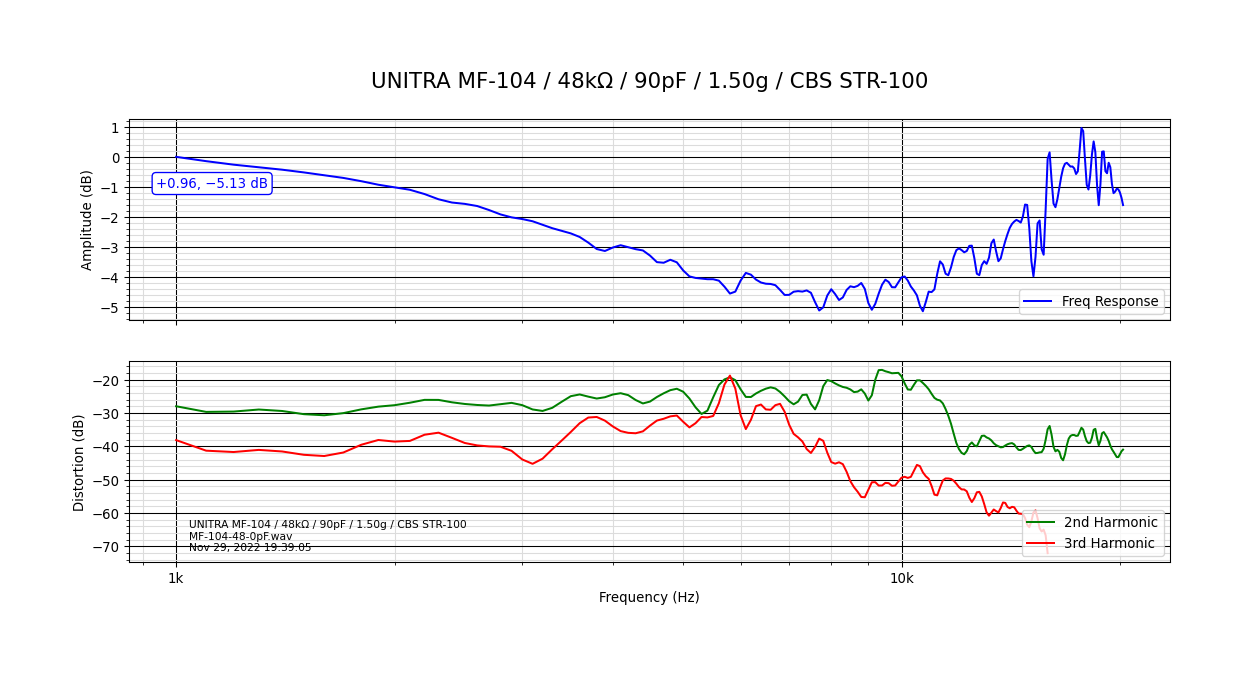

A teraz obiecana sto czwórka.
Na początek instrukcja:
A teraz pomiar: W sumie to nie wiem co gorsze, ta kilimandżaro w MF-100 czy ta depresja
Szkoda, że igła 102 mi się uwaliła - chyba puścił ten drut od zawieszenia - byłby komplet.
No chyba, że ktoś ma i chce się podzielić w celach naukowych to zapraszam na pw:)
Piękne to były pomiary, nie zapomnę ich nigdy

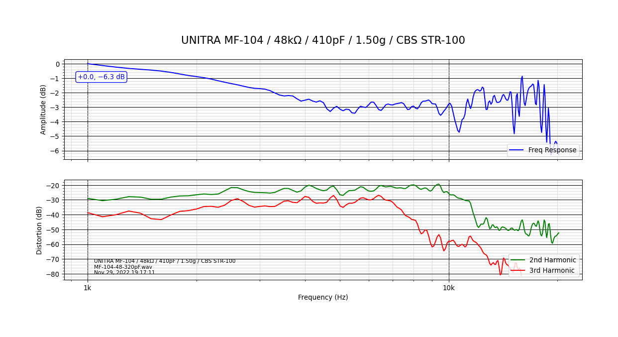

- Posty: 5022
Przy 400pF jest takie pasmo?
- winylowy_luke
- Posty: 2437
Zrobiłemzbyszek1982 pisze: ↑29 lis 2022, 19:31Przy 400pF jest takie pasmo? A zmierz bez dodawania pojemności w pre. Będzie śmiesznie.
No i masz wreszcie HiFi. Klasycznie piękna, uśmiechnięta mordka
