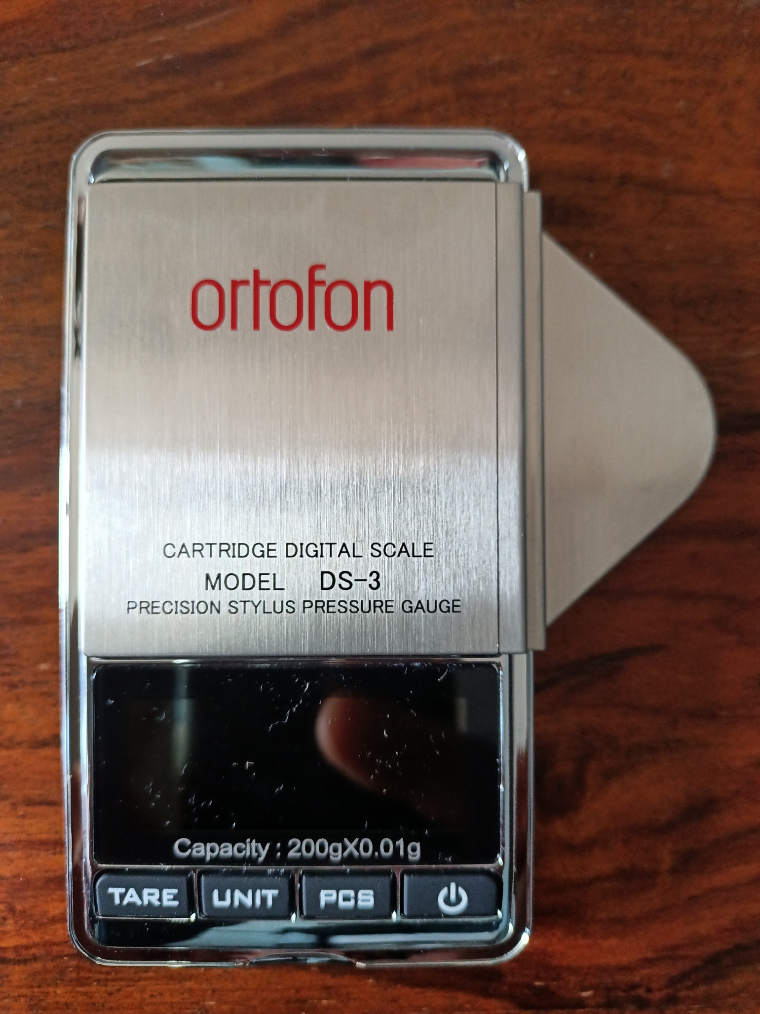

kinky pisze:
19 sie 2023, 14:14
wagą gramofonową (pro-ject)
waga pro - ject do niczego się nie nadaje, zainwestuj w Ortofona DS 3, na Amazonie jest w dobrych pieniądzach.
Technics Sl1210 m5g- Denon Dl103,Denon dl 110 Lehmann BC SE2 ,Creek 50A, Triangle Antal EZ
Technics Sl 1300 G , Denon Dl 103, , Lehmann Decade, Musical Fidelity M6 si, Dali Helicon 300mk2
Bacek
Posty: 4276
Gramofon: Kenwood L-07D
Lokalizacja: Poznań
Re: Ustawianie wkładki
#47
Post autor: Bacek »
Renia239 pisze:
19 sie 2023, 18:38
Nie wiem do czego jej używałeś ale do pomiaru nacisku igły działa bardzo dobrze. Jak wiekszość wag elektronicznych powinna być kalibrowana tam gdzie jest używana. Mam tańszą wersje tej wagi bez loga pro jest i działa doskonale. W komplecie jest odważnik do kalibracji.
Posty: 4516
#48
Renia239 pisze:
19 sie 2023, 18:38
Hmm... odważnik 5g pokazuje idealnie :think: Nie mam do czego porównać.
Renia239 pisze:
19 sie 2023, 18:38
Ortofona DS 3
Polsko ludowa, prawie wartość mojego gramofonu i wszystkich dwóch wkładek :D

Bacek pisze:
19 sie 2023, 19:06
No właśnie.

kinky pisze:
19 sie 2023, 19:07
W każdym miejscu inaczej 1mm w prawo, lewo albo do tyłu to do nawet do 0,1 g różnicy nie miałem siły do tego chińskiego badziewia, już nie mówiąc jak się zawiesza i nie może wyzerować a jak mu odbije to pokazuje jak chce do Ortofona też ma rozjad.

Renia239 pisze:
19 sie 2023, 19:21
potwierdzam do ortka nie ma to to startu, ale to nie ten pułap cenowy

Renia239 pisze:
19 sie 2023, 19:21
Zaraz się pobawię z ciekawości i sprawdzę.

kinky pisze:
19 sie 2023, 19:07
doświadczenia
Pewnie to samo co Ortofon.
Tu Project bez brandu. One wcześniej były dostępne bez logo niż Project zaczął je sprzedawać ze swoim.

Pobawiłem się tym ciężarkiem 5g na pro-ject we wszystkich możliwych konfiguracjach. Różnice w tysięcznych grama, albo wcale, max odchyłki typu 4.996, 5.002, nie jest źle.
Bacek pisze:
19 sie 2023, 20:27
Dzięki za link, tak, pełno tego i na alle i aliex w podobnych cenach.
Pomyślę, nie będę zaśmiecał już tego tematu, jest inny, dedykowany wagom :)

Renia239 pisze:
19 sie 2023, 18:38
Też ją mam, polecam.
Ten Ortofon to zresztą lekko zmodyfikowana waga jubilerska, a nie żaden custom :)
Kupiłem bardziej dla szpanu niż z potrzeby :morda:
kinky pisze:
19 sie 2023, 19:07
A dynavox, jakieś doświadczenia ktoś ma?
Witać po fotkach że to na bazie tego samego modelu co Ortofon :D

kinky pisze:
19 sie 2023, 21:03
To pobaw się w wyważaniem ramienia.

Renia239 pisze:
19 sie 2023, 21:21
Nie jestem do końca pewien czy wiem co masz na myśli... wkładki zmieniałem i ustawiałem dedykowany nacisk wielokrotnie porównując z wagą filipka.
Procedura od początku, zawiesić ramię w poziomie regulując przeciwwagę i wtedy dopiero ustawiać nacisk?
Serio pytam, mogę poeksperymentować.

kinky pisze:
19 sie 2023, 23:48
Zważ ranie tym pro jectem 1mm w prawo,lewo i do tyłu zobaczysz jakie są odchyły.

Igłę opierać w różnych miejscach wagi, oki, jutro się pobawię.
Dzisiaj już właściwie, ale rano ;)

Taka klasa wagi. Nie ma co się oszukiwać.
Nawet takie kuchenne mogą mieć badziewną dokładność. Wszystko kwestia ceny i precyzji układów.
