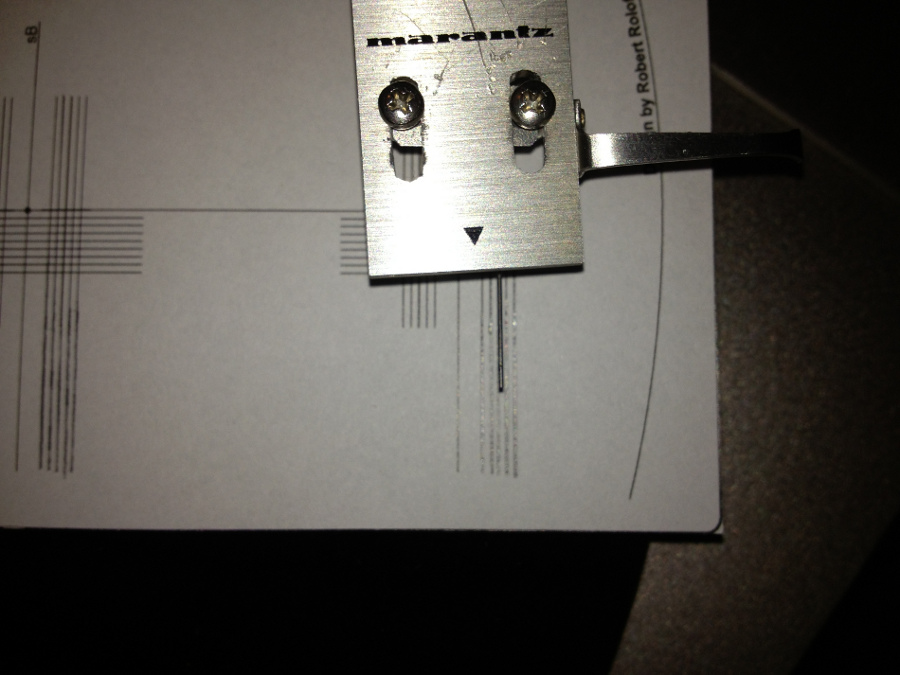

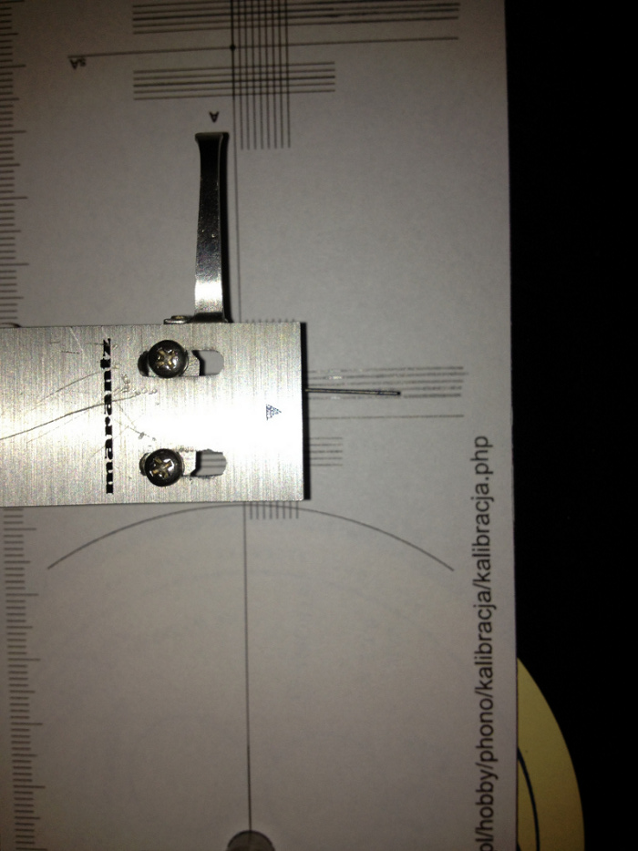

#52
Post autor: wesh »
nie mam więcej pytań, dzięki;)
Nie lubię odkurzać!
...chyba, że półkę z płytami.
Hubert
Posty: 14
Rejestracja: 22 lis 2012, 10:19
Re: Ustawianie wkładki
#53
Post autor: Hubert »
Prośba o pomoc, bo zamiast słuchać płyt będę w nieskończoność ustawiał wkładkę :(
Sprawa była by prosta (tak myślę) gdyby gramofon był wyposażony w oryginalny adapter do płyt 45rpm ale niestety.
Kilka faktów: Gramofon Marantz 6100, Overhang: 11mm (według informacji na vinylengine), 14mm (według instrukcji serwisowej), wkładka Shure M75
Korzystałem z ogólnodostępnych szablonów, chyba wszystkich :) i nic, nie mogę tego ustawić w najlepszym wypadku otrzymuje coś takiego jak na załączonych zdjęciach.
Co robię nie tak? Gdzie popełniam błąd? Czy może ten model tak już ma?

Posty: 45642
Ustawianie wkładki
#54
Hubert pisze:Overhang: 11mm (według informacji na vinylengine), 14mm (według instrukcji serwisowej)
To się Tobie przyda raczej jedynie do ustawiania overhangu po staremu, względem odległości igły od środka talerza, albo ewentualnie dla porównań do innych gramofonów/ramion :)
Wartość overhang wyrażana w milimetrach to właśnie dystans między środkiem talerza, a czubkiem igły.
Tak więc jeśli masz kartkę papieru, linijkę i ołówek, możesz sobie w prosty sposób zastąpić podziałkę z oryginalnego adaptera do singli z dużym otworem.
Uwaga, żeby nie było zdziwienia: ustawiając w ten sposób overhang nie kontroluj go później szablonem, bo najprawdopodobniej wyjdzie źle (wg szablonu).
Hubert pisze:Korzystałem z ogólnodostępnych szablonów, chyba wszystkich :)
To nie ma sensu. Wystarczy jeden dobry, zgodny z geometrią (w tym przypadku metoda Baerwalda).
Oczywiście można dla eksperymentu też stosować inne geometrie (jedne mają więcej innej mniej sensu dla konkretnego ramienia), ale generalnie raczej nie ma co wariować na tym punkcie :)
Hubert pisze:Co robię nie tak? Gdzie popełniam błąd? Czy może ten model tak już ma?
Wygląda prawie dobrze. Czy jesteś pewien, że nie ma żadnego błędu druku?
Czasami oprogramowanie w komputerze bądź sama drukarka przeskalowują stronę, przez co w oczywisty sposób następuje przekłamanie w liniach. Dlatego też chyba wszystkie szablony z VE mają zaznaczony taki odcinek kontrolny o znanej długości by można było to łatwo skontrolować linijką.
Mogę jeszcze doradzić byś zaczynał szablonowe ustawianie overhang od kratki bliżej środka talerza, a nie tej bliżej krawędzi.
Jeśli nad kratką wewnętrzną jest OK, a nad zewnętrzną jest krzywo i trzeba ją obrócić zgodnie z wskazówkami ruchu zegara (lub odwrotnie) by było OK to przesuń wkładkę do przodu (lub do tyłu), wróć do kratki wewnętrznej, obróć wkładkę nie zmieniając pozycji igły by było OK i ponownie sprawdź nad zewnętrzną kratką.
I tak aż do skutku.
Posty: 5022
Ustawianie wkładki
#55
Post autor: zbyszek1982 »
Hubert, na poprzedniej stronie jest mój post z linkami do programu, który Ci wyrysuje szablon dla twojego gramofonu, od razu z łukiem, po którym ma się poruszać igła. http://www.winyl.net/viewtopic.php?f=12 ... =30#p38063
Spróbuj z takim szablonem, bo jest dużo łatwiej. Mnie ustawienie wkładki zajmuje całe 5 minut.
Hubert
Posty: 14
#56
Dzięki za odpowiedzi widzę że nie tylko ja poszedłem późno spać :)
Wojtek oczywiście że i tego próbowałem tylko która wartość overhang jest właściwa 14mm z serwisówki czy 11mm z vinylengine. Oryginalnie był ten cholerny adapter :| z wyznaczonym punktem. Ja zrobiłem to za pomocą standardowego adaptera, wyznaczyłem 11mm ustawiłem wkładkę w osi headshell-a i dopasowałem do punktu na adapterze no i co? no gra ale czy jest to optymalne czy nie to nie wiem. Może 14mm było by lepiej, wiadomo lepsze jest wrogiem dobrego :) Na słuch tego chyba nie wychwycę.
Najbardziej obawiam się uszkodzenia/nadmiernego zużycia igły i płyt (igła eliptyk)
na poprzedniej stronie jest mój post z linkami do programu, który Ci wyrysuje szablon dla twojego gramofonu, od razu z łukiem, po którym ma się poruszać igła. Ustawianie wkładki
Tak, tak widziałem dzięki zbyszek1982, według tego też próbowałem ustawić. No ale rezultat jest taki sam jak na załączonych zdjęciach.
Tylko może akurat w tym przypadku robię coś nie tak. Jakie wartości należy ustawić dla Inner Groove Radius i Outer Groove Radius? Wartość Spindle to Pivot znalazłem i dla tego ramienia jest to 202mm. Wydruk zrobiłem dla Lofgren B oczywiście po wydruku punkty kontrolen zmierzone i jest OK.

Posty: 5022
Ustawianie wkładki
#59
Wydrukuj sobie szablon z geometrią Lofgren A, bo to jest to co gdzie indziej się nazywa Baerwald. Ustawienie rowków wg. normy DIN.
Hubert pisze: mniejszy problem byłby w tym że ja nie słyszę różnicy, jak nie ma różnicy to po co kombinować
Ponoć różnice w ustawieniach słychać tym bardziej im igła ma lepszy szlif. Z moich obserwacji wynika, że im lepiej ustawiona wkładka, tym mniejsze szanse na wystąpienie przesterowanych sybilantów. U mnie najbardziej pomogło poprawne ustawienie azymutu.
eenneell
Posty: 4157
Lokalizacja: K-ków
Ustawianie wkładki
#60
Post autor: eenneell »
Dlaczego masz krzywo przykręconą wkładkę do koszyczka :?:
