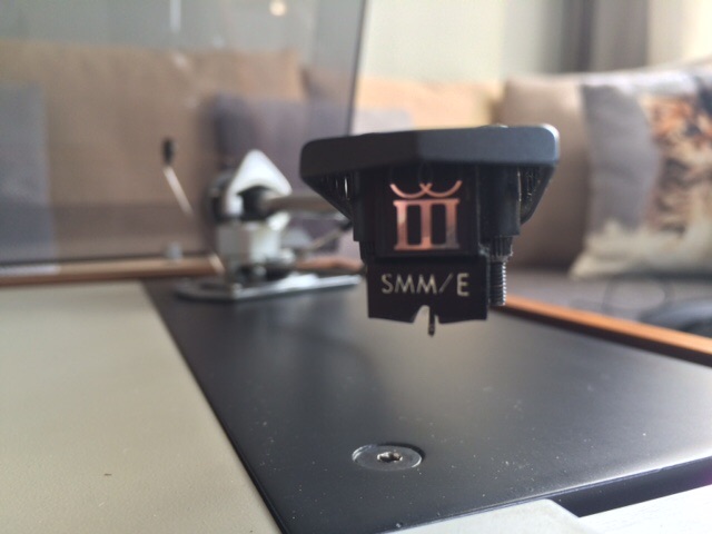

- KUTI
- Posty: 883
- Rejestracja: 12 mar 2015, 22:52
- Lokalizacja: Essex
Re: Jaka to wkładka?
Witam, mam pytanie odnośnie tej wkładki, nie wiem czy dobrze sie doszukałem i jest to Supex?
Potrzebuje wszelkich informacji do ustawienia docisku.
Pozdrawiam
Pozdrawiam
- Posty: 44918
Jaka to wkładka?
To jest Supex SM-100 mk3.
Co do nacisku dla igły SMM/E to obstawiałbym, ze optymalna wartość znajdzie się w obrębie 1.5-2g.
Sklep Musonic w UK nadal posiada oryginalne igły SMM/5 na sprzedaż
