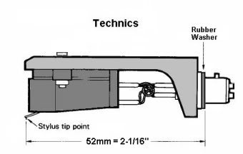

Spróbowałem ale niestety nie udało się. Niby overhang jest 52 mm a na szablonie to nie gra ;/
Wkładka technics 207C. Czy muszę szablonem przesuwać aby punkty się zgrały czy szablon ma być nieruchomo ??
rajaz
Posty: 351
Rejestracja: 20 sty 2012, 22:01
Lokalizacja: Szpęgawa k. Tczewa
Re: Ustawianie wkładki
#432
Post autor: rajaz »
52mm to nie overhang tylko odległość czubka igły od krawędzi kołnierza headshella. Ten szablon ma leżeć nieruchomo, a czubek igły ma się poruszać po łuku. Przedłużenie ramienia krzyża w punkcie C musi leżeć na linii pivot-spindle.

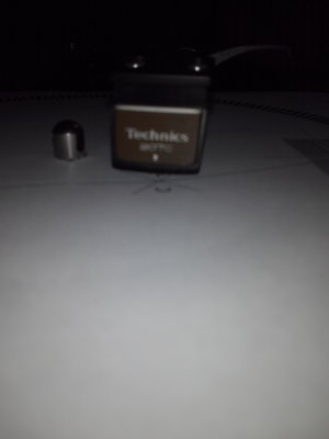

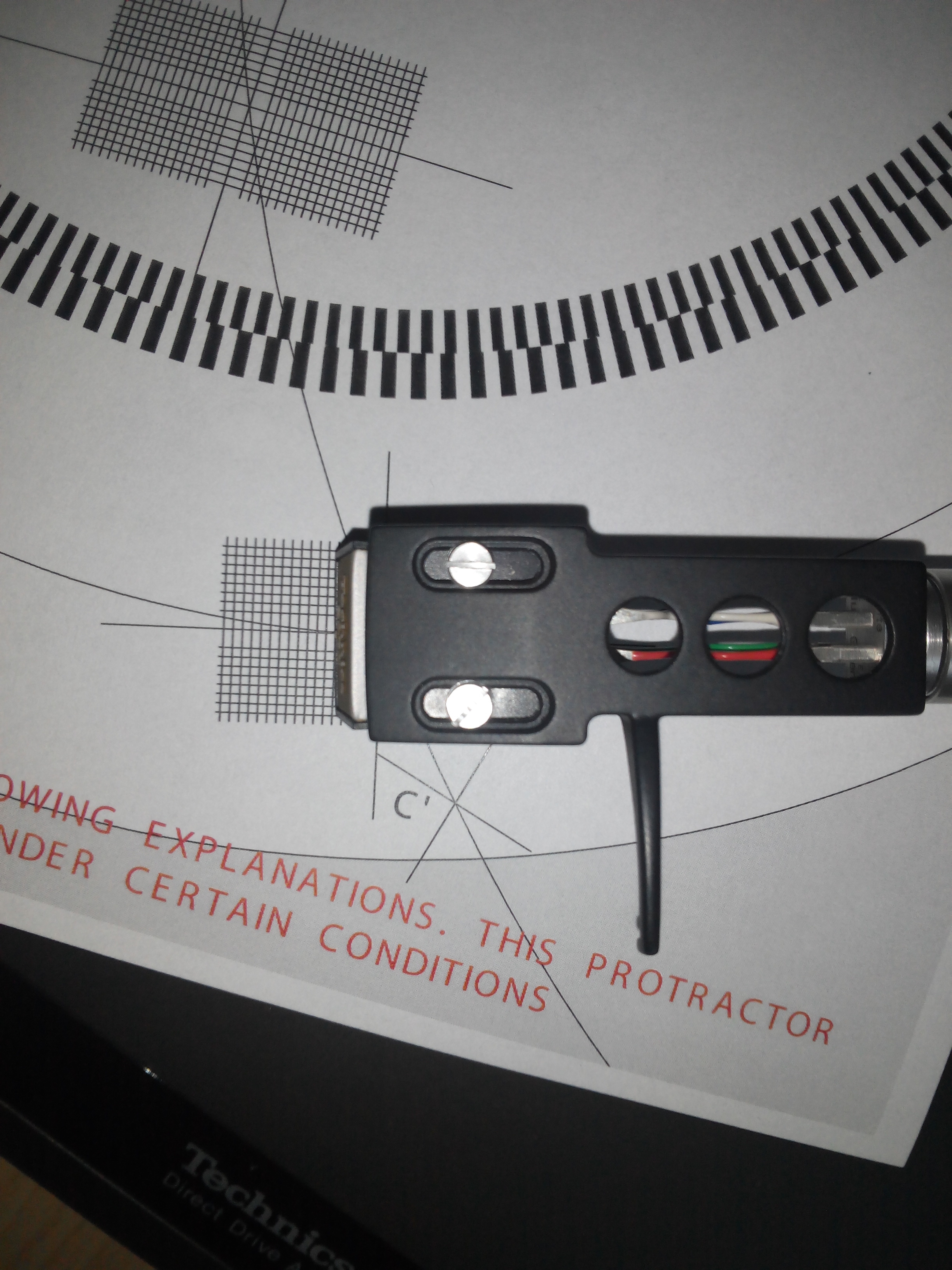

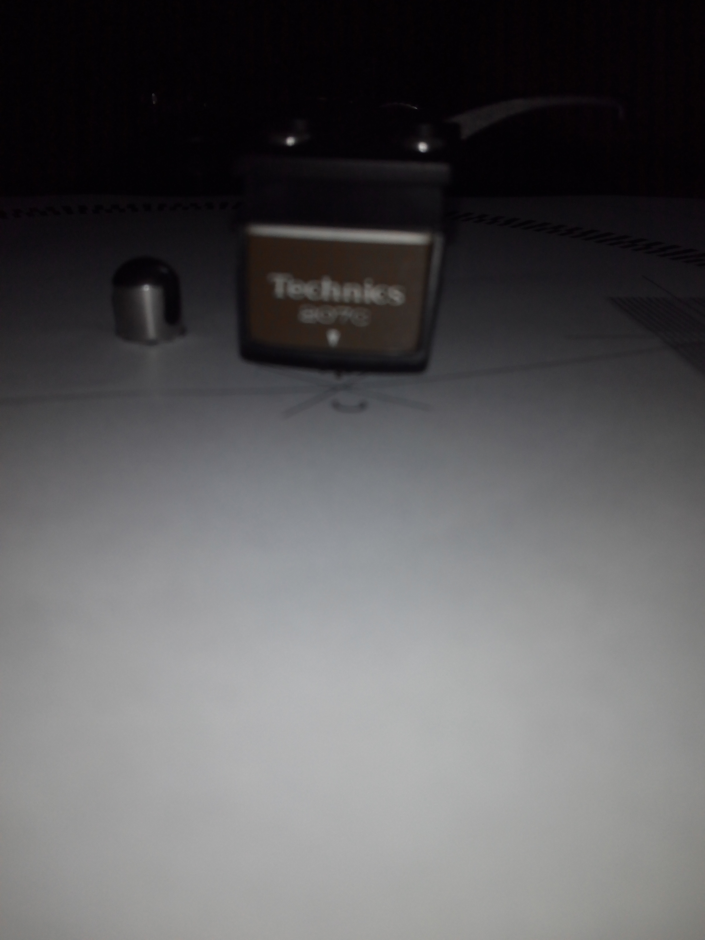

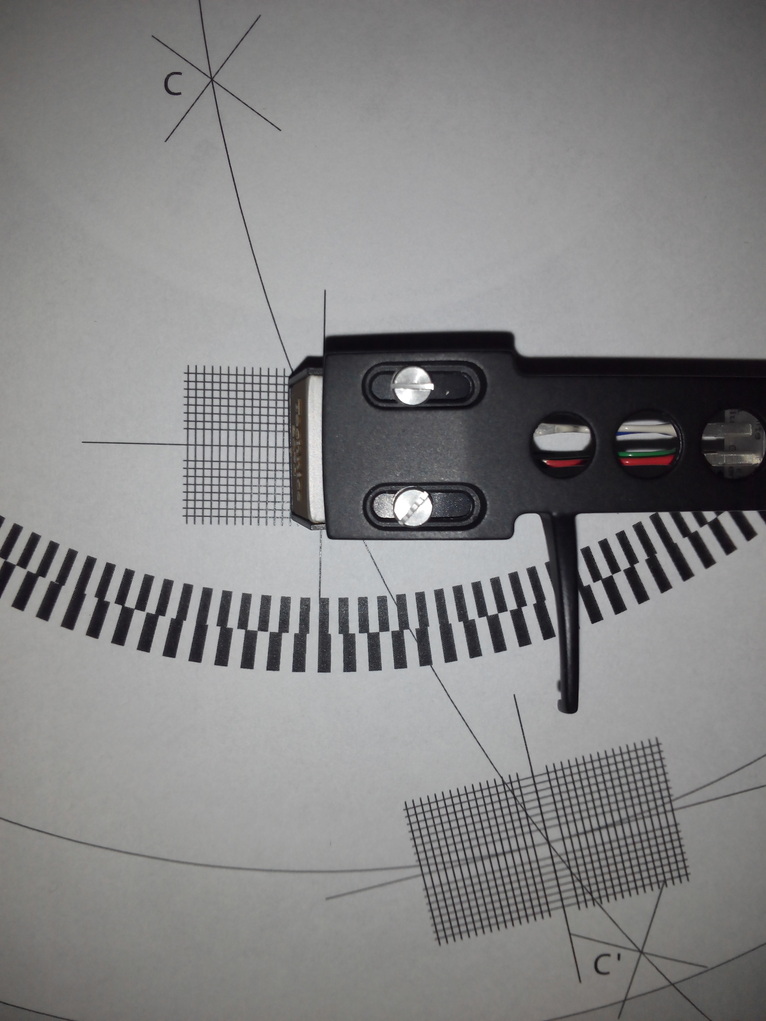

Poniżej kilka fotek, co sądzicie

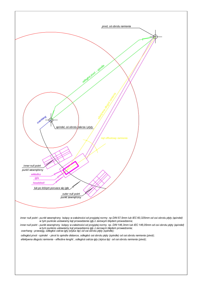

#434
Post autor: rajaz »

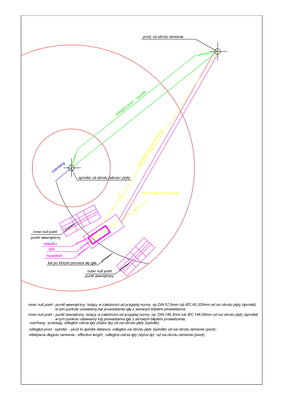

Pozwoliłem sobie zrobić taki rysunek z opisem, tłumacząc przy okazji pewne rzeczy. Może to trochę rozjaśni sprawę. Rysunek oczywiście poddaję pod dyskusję, mogę go skorygować i uzupełnić. Może przyda się dla potomności:
JPG:
Technics SL-3310+Shure M97xE+Cambridge CP2+Denon PMA720AE+Pylon Pearl 25
Take me to the fantastic place...
rajaz
Posty: 351
#435
Post autor: rajaz »
Wersja PDF:
gramofon.pdf
(16.13 KiB) Pobrany 265 razy
