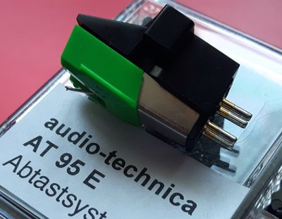

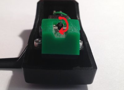

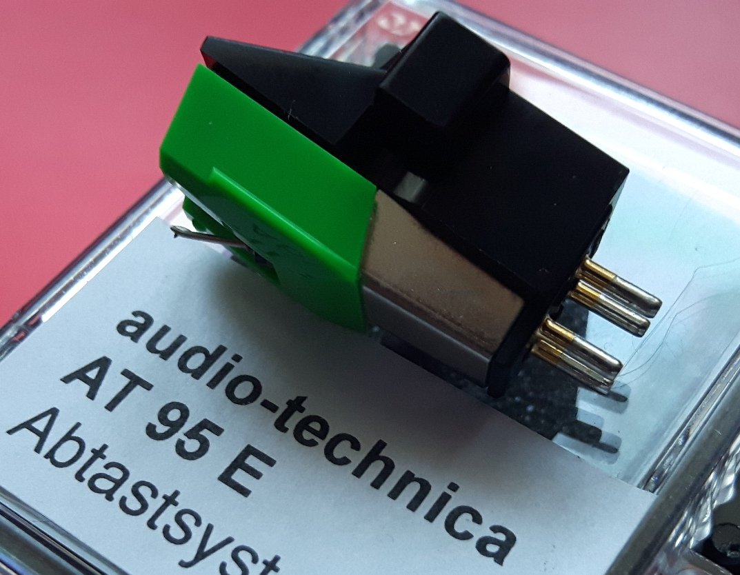

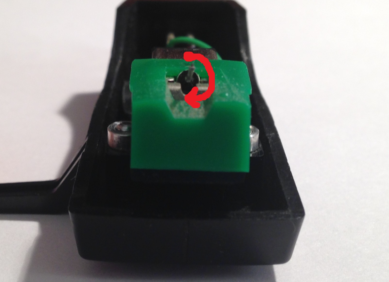

Post autor: Kichal »
A ja mam takie pytanie z ciekawości - przy kalibracji wkładki AT95E jakiś czas temu obróciła mi się igła wokół własnej osi o dosłownie kilka stopni, podejrzewam, że nawet <5*, ale było widać że nie jest idealnie pionowo i te dwa "pręciki" od kanałów nie były idealnie tak samo zanurzone we wkładce (jeden głębiej drugi płycej) . Obróciłem ją z powrotem na miejsce i tak sobie gra od tamtego czasu. Czy często tak się zdarza, że trzeba to poprawiać ? A może nie trzeba tego w ogóle ruszać i samo dopasuje się grając ? Na allegro czasem widzę wkładki, które nie są wygięte ale igły są ewidentnie przekręcone względem własnej osi tak jak na poglądowym rysunku w paincie i jakimś zdjęciu (ostatnie) AT95E gdzie wygląda na obróconą względem osi :D

Wada fabryczna wkładki albo uszkodzenie powstałe w wyniku eksploatacji.

Post autor: -Wolf- »
Nie wiem jak w AT95E, ale w AT440MLb jest malutka śrubka unieruchamiająca cantilever. Może była niedokręcona.
Jest tak jak mówisz, w moim przypadku ta śrubeczka nie była dokręcona do końca - odkręciłem ją lekko, ustawiłem wszystko na prosto i dokręciłem :) Aczkolwiek jak widzę takie aukcje, mimo trochę lepszej ceny to nie wiem czy bym się skusił :D

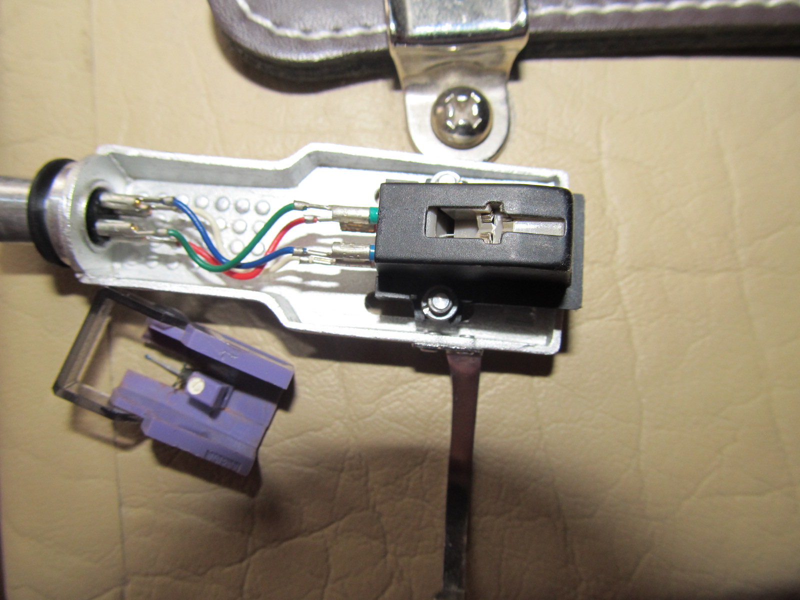

Posty: 16887
Re: Ustawianie wkładki
#420
Ten biały punkt po odwróceniu igły do "góry nogami", to inkryminowana dziewica, śrubencja na zwykły grot "nie krzyżacki":
p.s. aha ta to ML/OCC akurat, ale wspornik standard dla serii ML.
