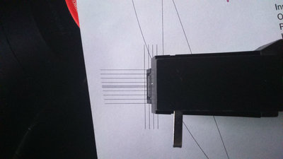

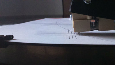

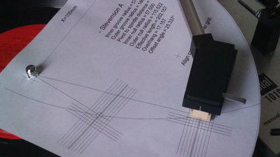

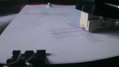

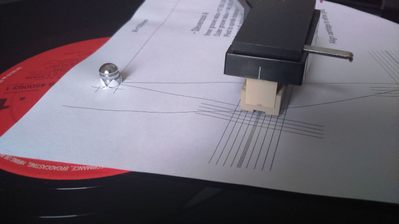

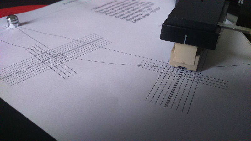

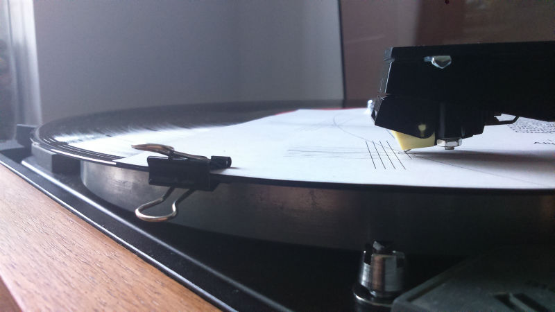

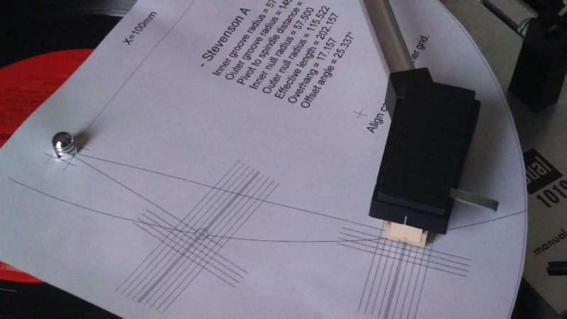

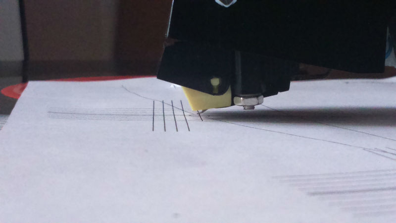

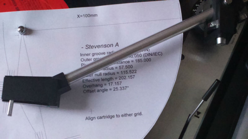

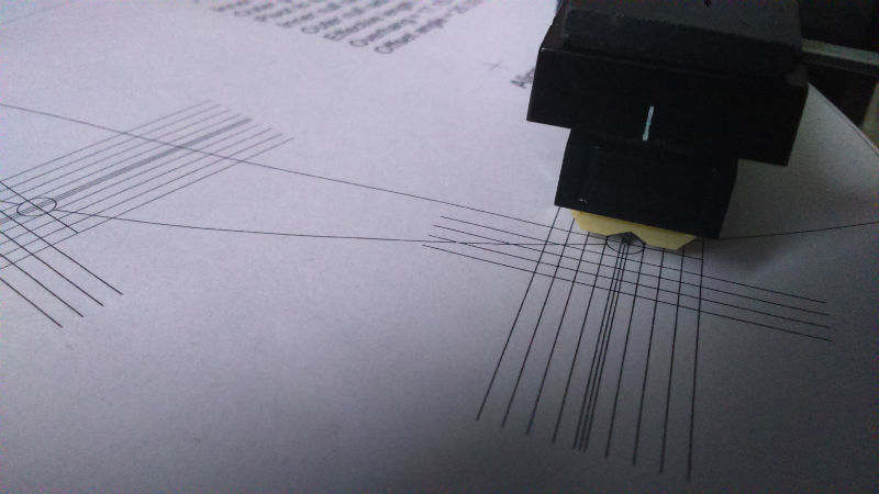

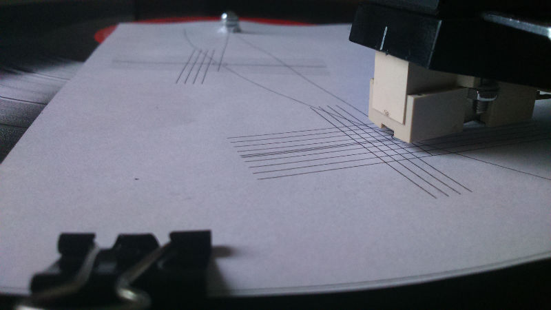

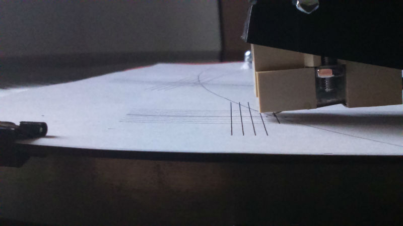

Bacek pisze:Na sieci piszą że to ramie ma 185 więc pewnie dobrze zmierzyłeś. DIN będzie krótszy od IEC wiec spróbuj Stevensona/DIN.
W końcu się za to zabrałem, pytanie czy o to chodzi ? Wg mnie jest ok, słucham właśnie ostatniego nagrania ze strony i nic nie zniekształca ... chyba :) Potraktowałem obie wkładki, jedna po drugiej. W obu przypadkach wkładki ustawione w położeniu maksymalnie do przodu w headshellu.
M95:
ADC 220X:
W obu przypadkach igła trafia w łuk i (chyba) w oba punkty kontrolne. Nie mam jednak pewności co do tego, czy linia "spindle" na wydruku pokrywa się w 100% idealnie z linią spindle - pivot w gramofonie, aczkolwiek na moje oko raczej tak. Jest jakaś opcja żeby to sprawdzić / potwierdzić ?
Pozdrawiam,
Piotr.
Moje cuda "under re-construction": Dual 1019 & 1229 / Yamaha A-700/T-700/K-700/KX-930 RS/Denon DCD-1015/EPI120C
