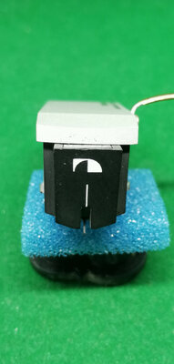

CONDUCT YC-05E
Stara ale jara, gra świetnie.
Masa 6,4g
Nacisk igły 1,2 gr.
10-40 000 Hz
3,3 mV

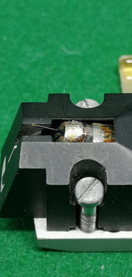

Coś mi nie pasuje w tym zdjęciu.
Śrubki różnych długości czy jak? :morda:

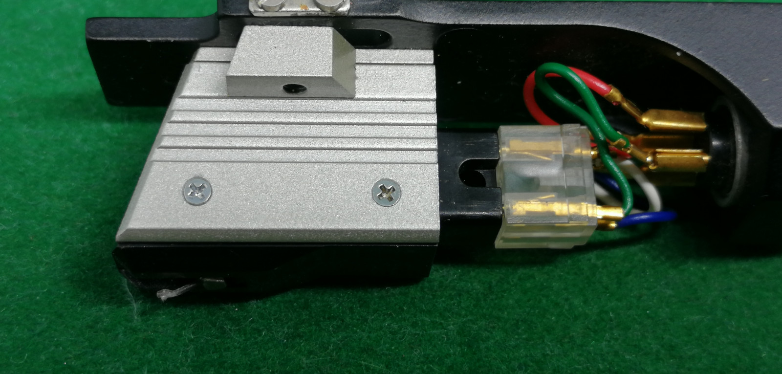

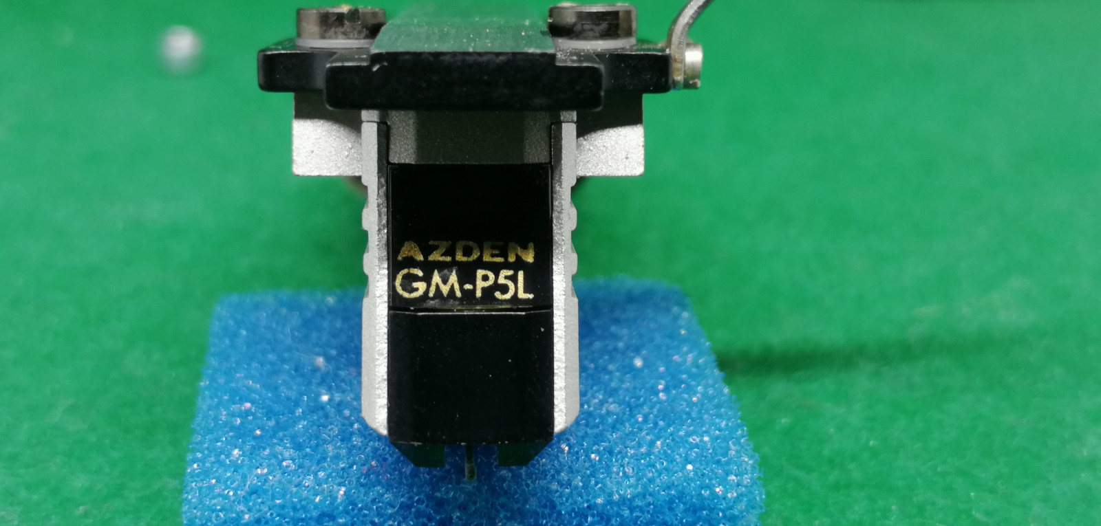

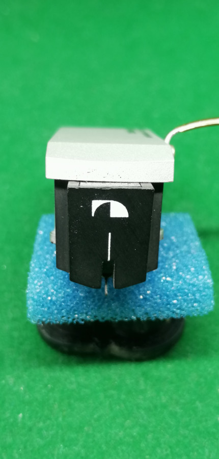

Azden GM P5L
Ciekawa wkładka, po zdjęciu części z mocowaniem 1/2" mamy T4P.
Dźwięk mnie zaskoczył, górna półka :D

Nude line contact + bor, dobrze widzę w specyfikacji?

wojtekf pisze: ↑
19 lis 2020, 19:05
W oryginale na pewno, ale na zdjęciu...?
Piezo/Azden wiedzieli co robią, choć zarabiali głównie na masówce oczywiście.

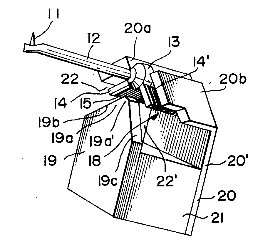

Jeśli sie nie mylę to ta wkładka ma ciekawy i oryginalny/niepowtarzalny układ magnetyczny.
Nie mam nic przeciwko naprawom wkładek MC ale..hmm..to co na zdjęciu powyżej..hmm..hmm :oops: :oops:

Na zdjęciu jest tymczasowy wspornik,docelowo będzie coś na boronie.

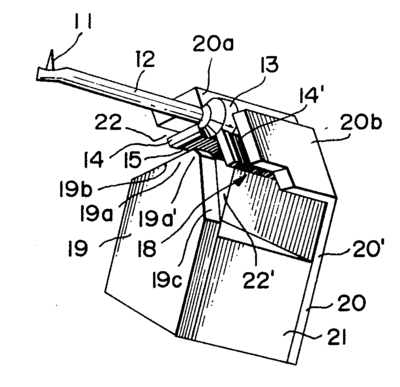

Azden GM P5L ma generator w krztałcie krzyża + ten rysunek wygląda na MM

#389
Post autor: ISOPHON »
Nie..pochodzi z zgłoszenia patentowego wkładki MC..na "wąsach" sa nawinięte cewki..
Dlatego napisałem..jeśli się nie mylę.. :D :D
