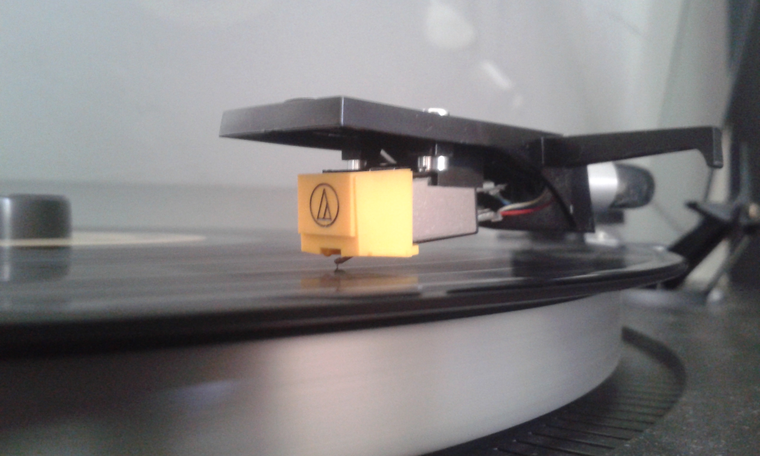

I ja postanowilem zmienic wkladke,powiecie ze na bylejaka nie warto bylo wymieniac,ale ja i tak widze ogromny przeskok jakosciowy na sluch ale i przy samych proporcjach dzwieku ustawianych na Amplu... ale mam pytanie,wszystko skalibrowane,ustawione i teraz widze ze generalnie at91 prowadzi sie bardzo nisko nad plyta...max 1mm...moja poprzednia wkladka byla na wysokosci jakies 1,5-2mm(sanyo st-44D..).czy to jest okej i wynika to z konstrukcji? Czy moze cos gdzies jeszcze powinienem ustawic?dodam ze nacisk mialy taki sam te wkladki...
- Posty: 45550
Ustawianie wkładki
Wygląda OK.SMm pisze:Czy moze cos gdzies jeszcze powinienem ustawic?dodam ze nacisk mialy taki sam te wkladki...
Jeśli jesteś pewien co do overhangu i wyważenia to pewnie jest dobrze.
Oczywiście nie zakładaj że poprzednia wkładka była dobrze ustawiona w koszyku, więc warto to zweryfikować.

Re: Ustawianie wkładki
Wlasnie przed wymianą jeszcze chciałem sprawdzić i poćwiczyć kalibrację na starej wkładce więc ustawilem w/g jednego z wczesniejszych szablonów+ ustawilem nacisk i miała przed i po kalibracji jakieś 1,5-2mm luzu -więc zakładam że poprzednia była ustawiona dobrze, ale skoro AT jest okej na oko to być może ta poprzednia miała jakieś wysokie zawieszenie poprostu... Bałem się żeby w trakcie jazdy na pełnych obrotach ta AT nie opadła całkiem na talerz gdyby to była jakaś wada fabryczna:P ale skoro tak ma to okej:D
