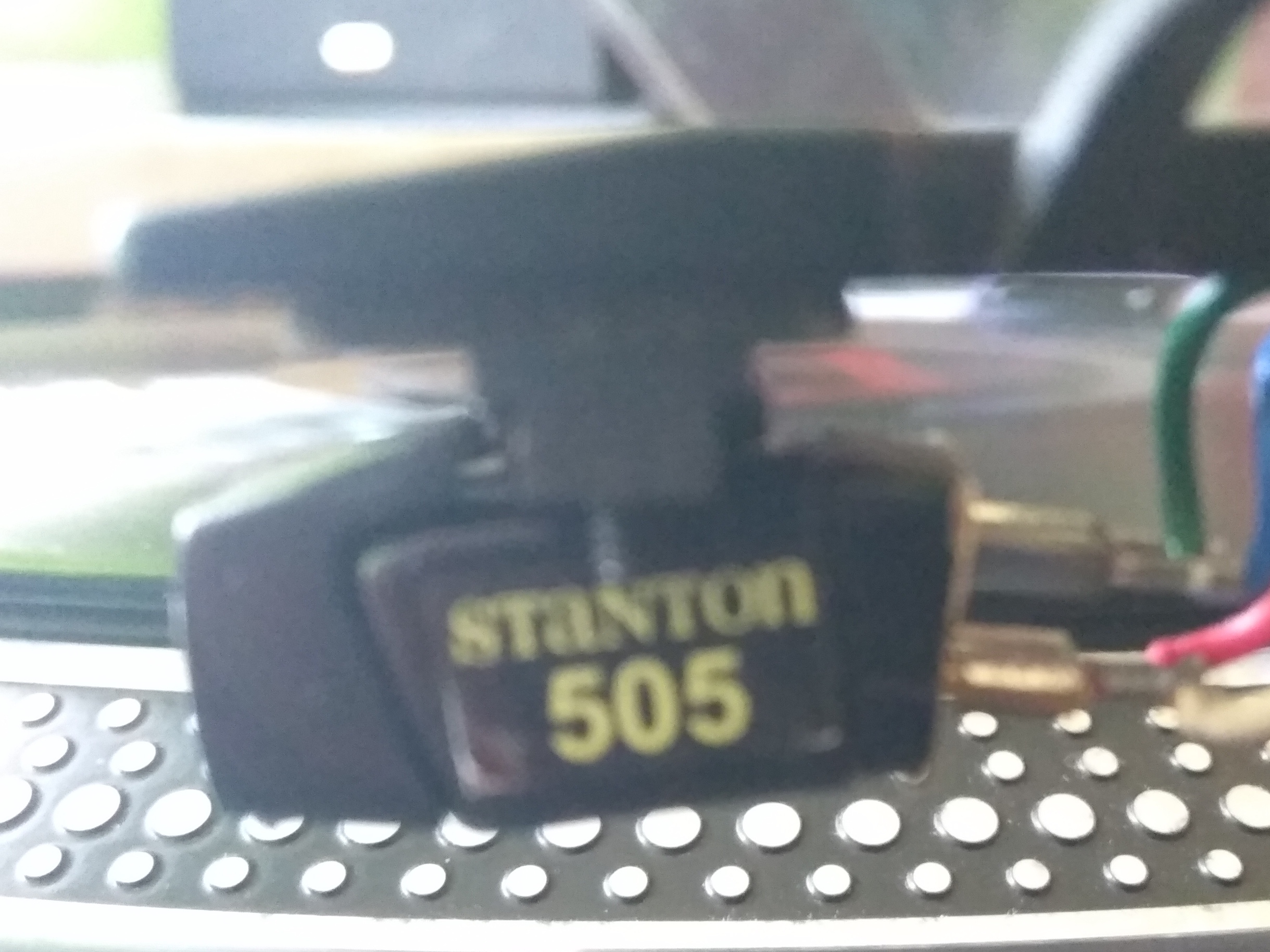

Witam,
Nie wiem jaki nacisk powinna miec ta wkladka, ustawione ma 2g i dosyc dobrze gra, ktos moze wie jaki powinna miec nacisk ?
1210 mk2 - Nagoka MP200 - A-8450 - T-4250 - CA CP 1
Posty: 11403
Re: Pokaż mi swoją wkładkę
#348
To jest DJ-owska wkładka do "scratchingu"
Nacisk od 2g do 5g.
Mam nadzieję że masz na niej nową igłę. :D

dzieki cracker za info, no wlasnie nie byla wymieniana :roll: zastanawiam sie nad wymiana na shure m97xe tylko nie wiem czy do tego headshella bedzie pasowac
Posty: 11403
#350
Jak Stanton pasuje to Shure też będzie.
Ja bym na twoim miejscu nie opuszczał tego Stantona na płytę jeśli nie wiesz co ktoś z tą igłą wyczyniał. :D
Może scratcher miał ciężką rękę :lol:

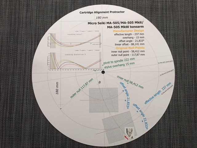

Jak dla mnie to brzmi jak kwestia złego ustawienia wkładki. Overhang przede wszystkim.
Posty: 4199
#359
Wojtek pisze: ↑
07 lis 2017, 08:34
:think: Jedyne co mi przychodzi do głowy to właśnie kolejne podejście do kalibracji wkładki i ramienia.
Wojtku, przyznam się bez bicia że jedynie overhang mi się nie zgadza zbytnio mam około 16-17mm :mrgreen:
Lecę na szablonie z fotki, jest też waga, jest poziomiczka :D itp... W weekend podejdę do tematu jeszcze raz. Dzięki
Posty: 45651
#360
Jak overhang się nie zgadza to niedziwota że mogą być problemy ze śledzeniem ścieżki przy końcu strony.
