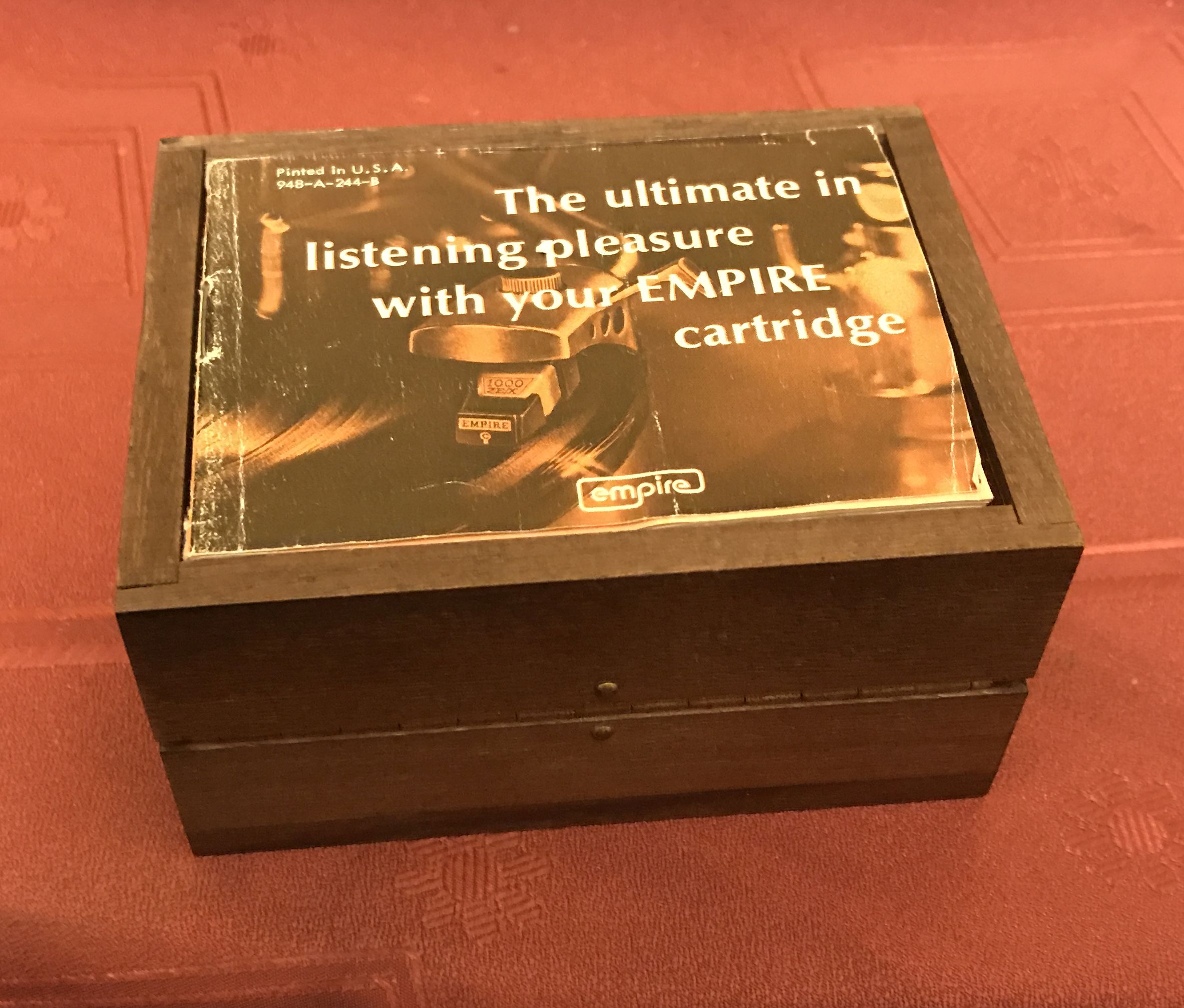

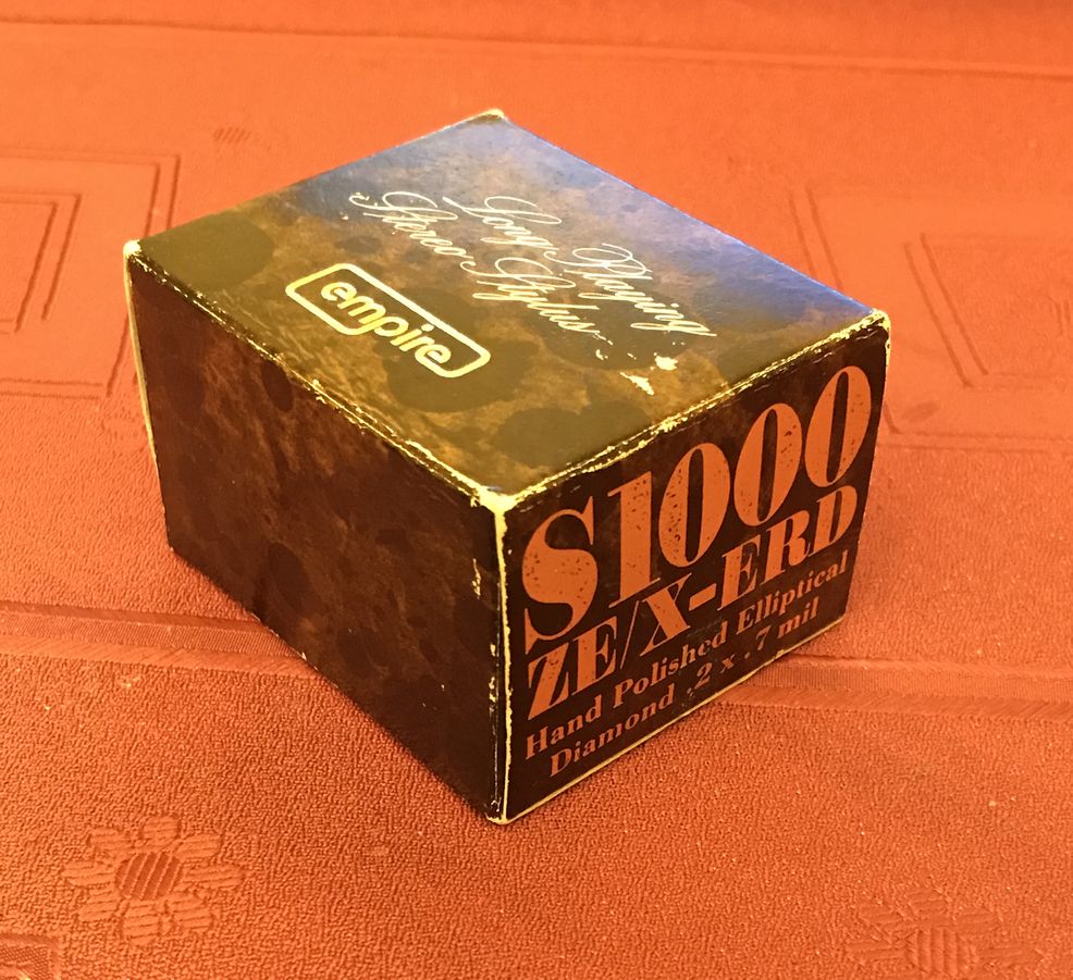

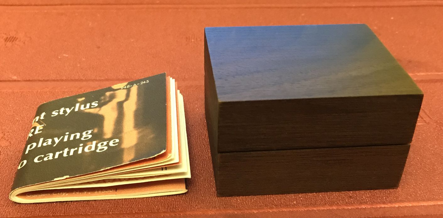

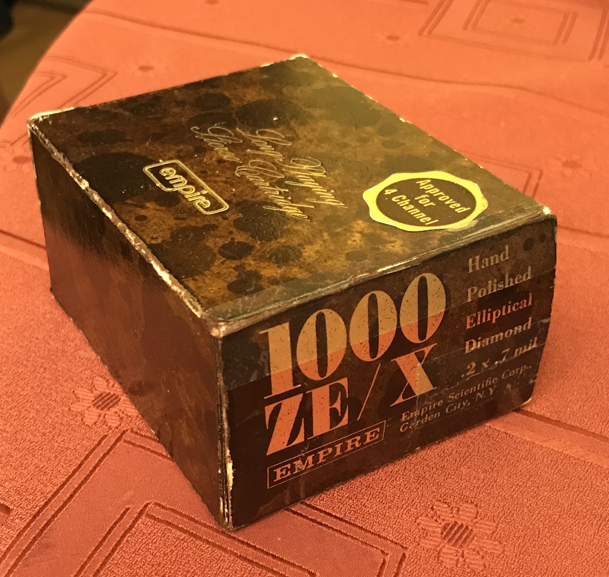

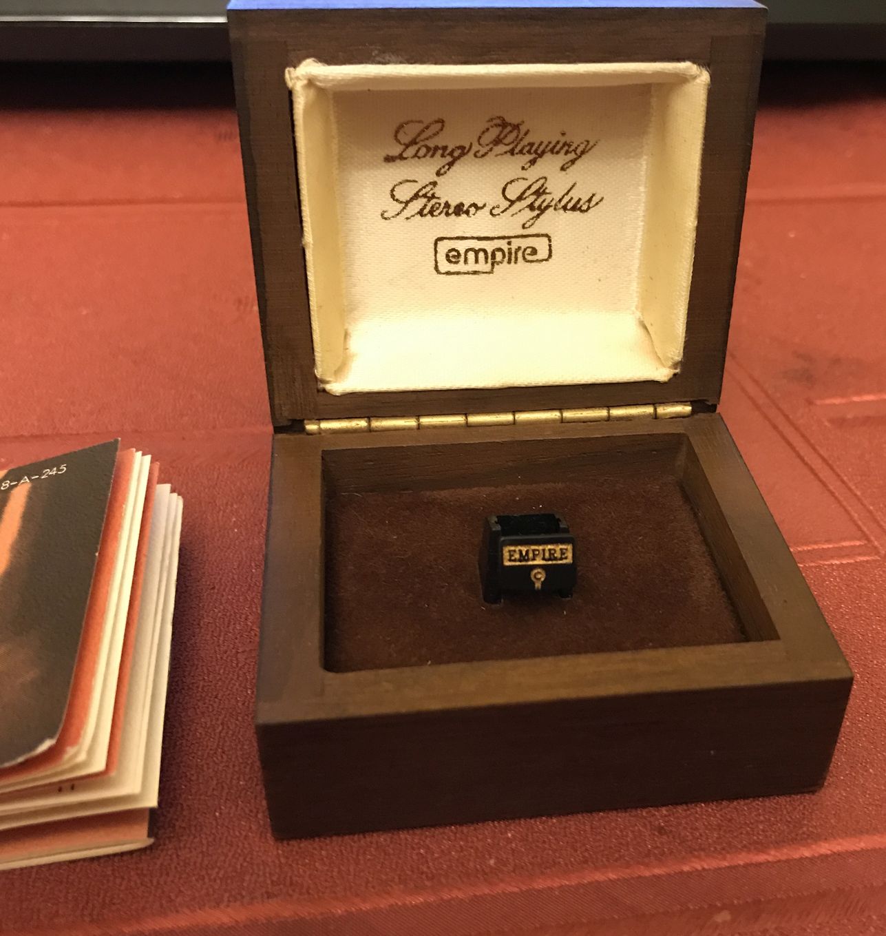

Kiedyś wiedzieli jak pakować wkładki...
Empire 1000ZE/X

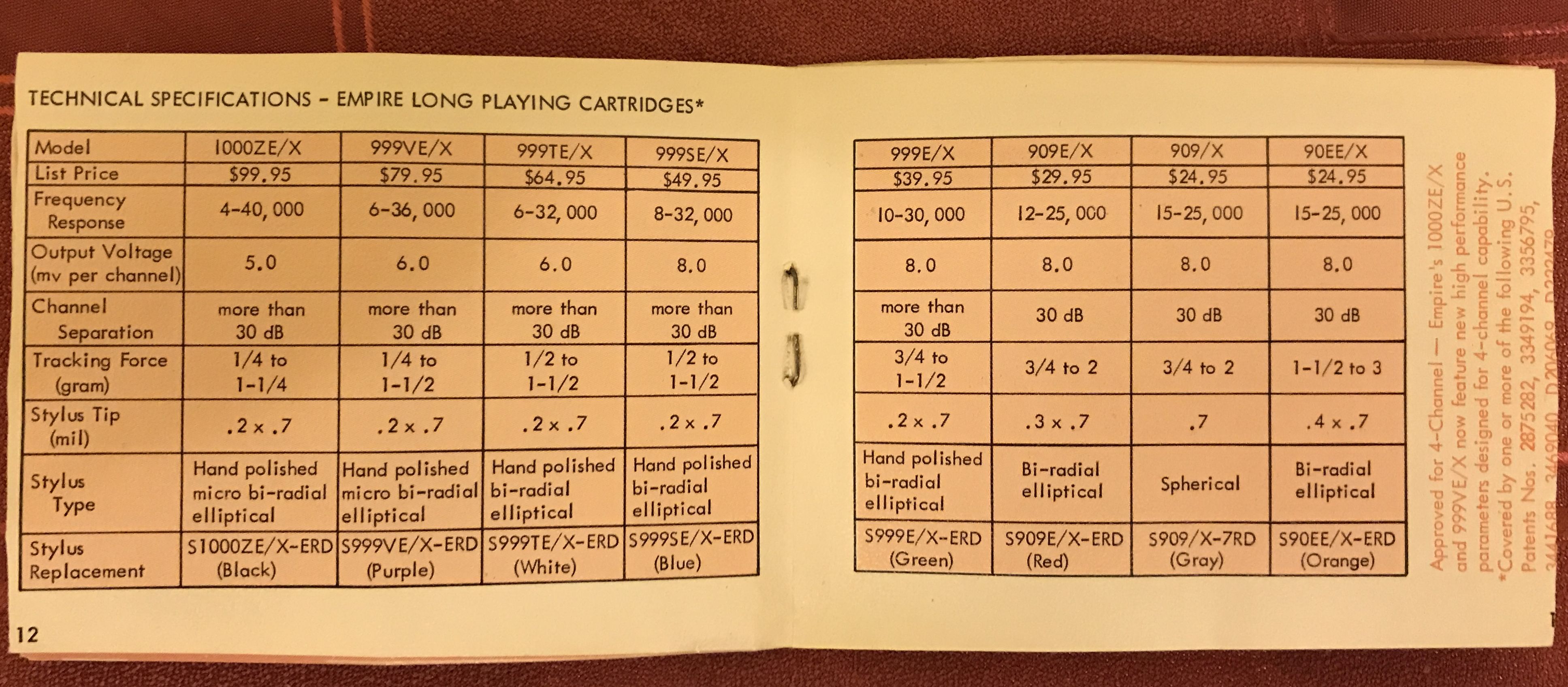

Dla zainteresowanych, specyfikacja całej serii z manuala:
Jak to brzmi?
Jeszcze nie wiem! :( Igła NOS i ponoć fajny zamiennik niesprawdzonego producenta w drodze :morda:

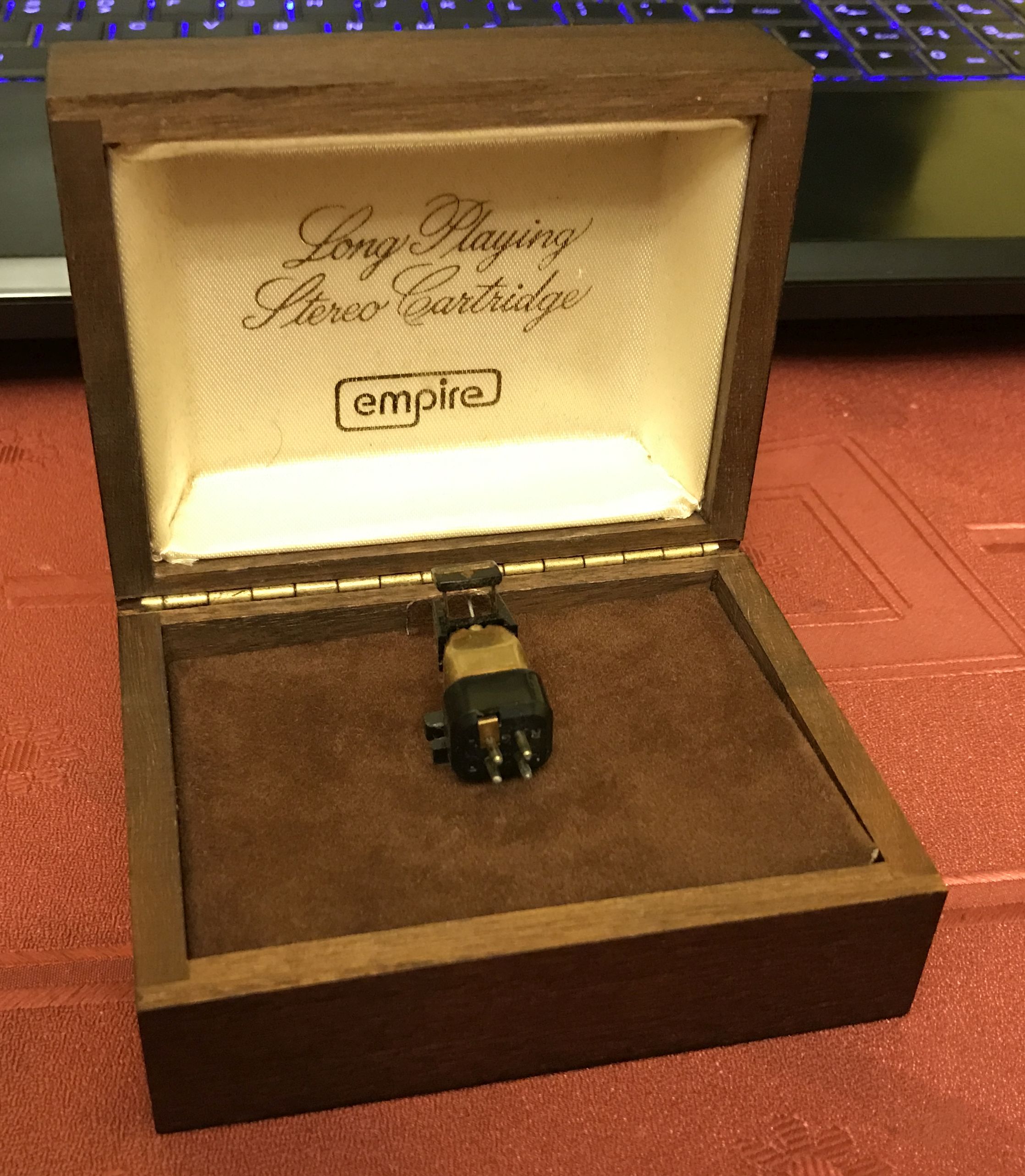

Kurde, pierwszy raz wrzucam jakieś fotki w tym wątku - myślałem że spotka się to z większym entuzjazmem :(
Zwalam winę na zbyt egzotyczny model wkładki :D Albo ludzie czekają na co innego :?
Tak czy siak, przyszła igła z Wamatu :morda:
Wracamy do pytania zasadniczego: jak to brzmi?
Co się rzuca na uszy po pierwszych odsłuchach:
- mocny i szybki bas, taki "power",
- brzmienie ciepłe, ale nie powodujące zarazem jakiegoś "rozmycia" detali,
- niemęczące granie pełne powietrza (wspólna cecha wszystkich Empire które znam).
Już mniej więcej czuję co Empire zmieniło w następcach do tego modelu (seria 2000/4000), ale bardziej dogłębne odsłuchy porównawcze jeszcze przede mną :) Wtedy postaram się odpowiedzieć czy w ogóle warto się interesować starszą generacją wkładek Empire.

#322
No to miło :morda:
darkman pisze: ↑
14 paź 2017, 09:56
Natomiast tego Excela
Empire Panie, Empire! :) Imperium Kontratakuje i takie tam :morda:
MISSE na poprzedniej stronie zaprezentował Empire 4000/I i myślał początkowo że ma zapakowaną igłę od ww. 1000ZE/X.
Otóż siłą rzeczy są to inne igły, a jedynie front "osłonki" mogą mieć wspólny. Dlaczego?
Przekrój mocowania igły w 1000 jest okrągły, a w serii 2000/4000 jest to "diament/karo". Igły zupełnie niekompatybilne.
Ciężko znaleźć w sieci zdjęcie igły z takim frontem jak u MISSE, ale przypuszczam że może to być jakaś bardzo wczesna rewizja gdzie po prostu wykorzystali nadmiar osłonek pozostałych z produkcji poprzedniej generacji. Ewentualnie - ktoś zrobił przekładkę osłonki. Taka ciekawostka :)

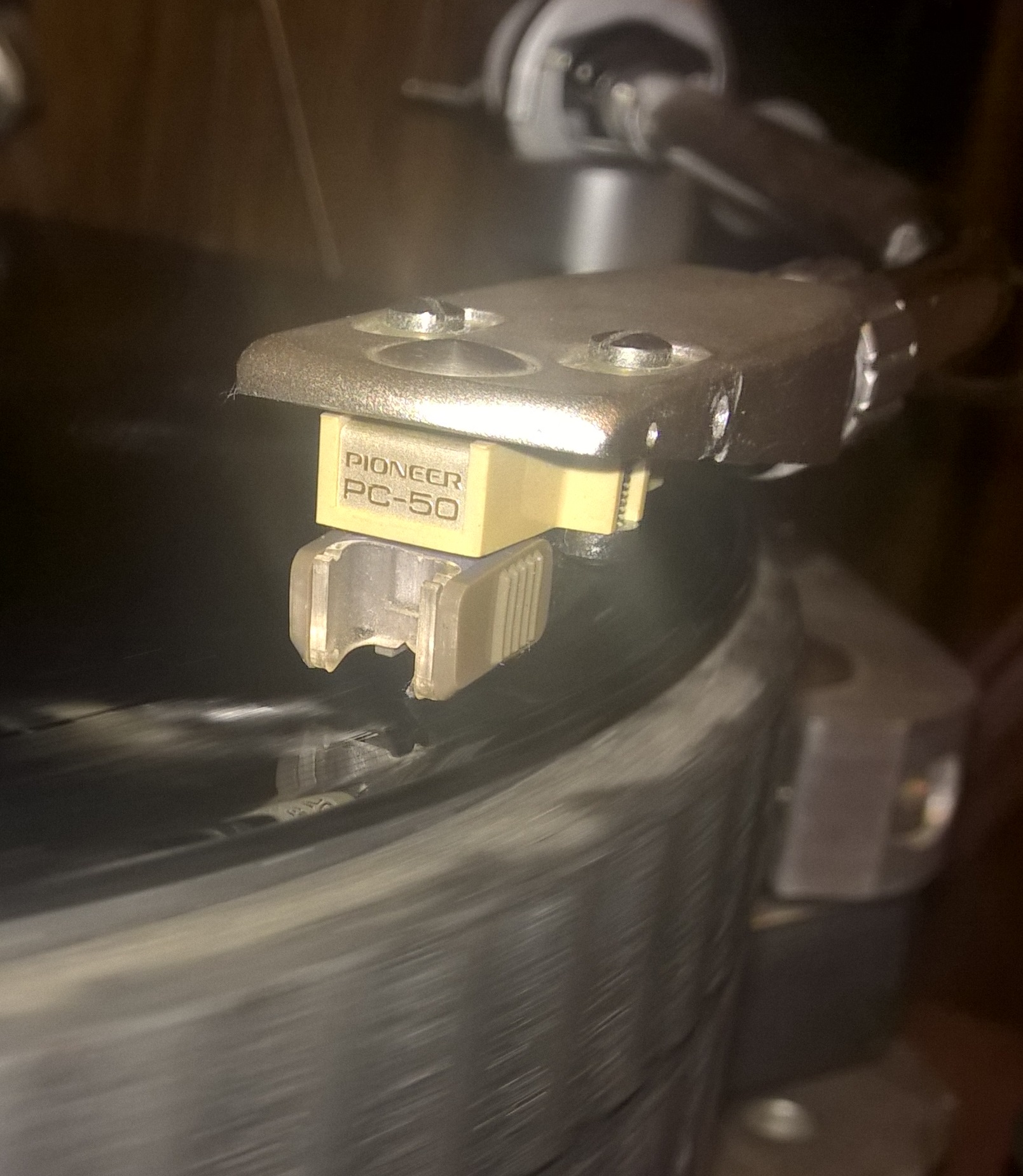

nie ma opakowania jak Empire ale gra na podobnym poziomie
Doszła wkładka zakupiona za oceanem, bardzo rzadka i mało popularna
Pioneer PC-50 , bardzo wysoki model z fioletową oprawką igły. Igła oryginalna i kolor body z fioletowego -lekko szary
Szkoda że koszyczek, też Pioneera nie ma uchwytu na palec ale coś dosztukuje w wolnej chwili
Igła gra topowo jak Shibata choć musiałem ją lekko prostować, jak zacznie się kończyć to u Eda jest Shibata z Astatika
Wkładka godna polecenia i dźwięk najwyższych lotów. U znajomego Hiszpana NOS nieużywany 700zł z fioletową igłą :shhh:

Posty: 45651
Re: Pokaż mi swoją wkładkę
#328
MISSE pisze: ↑
15 paź 2017, 23:39
Mam mieszane uczucia jak to czytam, ale nie chcę psuć parady :morda: Choć chyba będę musiał :(
Cracker pisze: ↑
16 paź 2017, 00:37
A ja myślałem że to PC-50 to jakieś gówno. :oops:
Nie, to dobra wkładka jak na swoje lata. Typ MI.
Produkcja Micro Seiki (warto zerknąć na serię wkładek VF tej marki).
PC-50 była wkładką standardowo montowaną na gramofonach Pioneer PL-41 czy PL-50, choć nie na wszystkich rynkach.
Fioletowa igła sferyczna (tak), generalnie patrząc w papiery to bez szału.
Brązowa igła zaś, przynajmniej w oryginale, to wczesna Shibata do wkładki PC-Q1.
Wydaje się że to jest ta igła na zdjęciu wkładki MISSE.
Z tego co wiem, generator PC-Q1 miał nieco inne parametry od PC-30/PC-50 (podobnie jak Philips GP412 kontra 422).
Pewnie niższa indukcyjność, typowo.
Dlaczego "wczesna" Shibata? Otóż przy pierwszych igłach z tego typu szlifem, zawieszenie było generalnie sztywne, a nie miękkie.
Tak jest też przy PC-Q1, bo optymalnie pracuje między 1.5g, a 2.5g.
Tak czy siak, są dostępne zamienniki Shibata od Pfanstiehla czy Astatica, tyle że z fioletową oprawką, tak jak do PC-50.
To dlatego że wyszło bardzo mało PC-Q1 i jest to faktycznie rzadka wkładka, za to PC-30 czy PC-50 wyszło całkiem sporo i to właśnie pod nie były strojone Shibaty producentów "trzecich". Lepiej niż oferowała fabryka :) Choć nadal z naciskiem 2g.
Chyba nikt nie oferuje prawidłowego zamiennika do brązowej igły rodem z PC-Q1.
Z tego też względu, jeśli u MISSE wisi oryginalna brązowa PN-Q1... to nie gra to do końca tak jak powinno, bo siedzi w body PC-50
Nie twierdzę że te wkładki kiepsko grają czy coś, ale patrząc na to co ówcześnie oferowała konkurencja, śmiem twierdzić że nie były to żadne cudeńka :(
