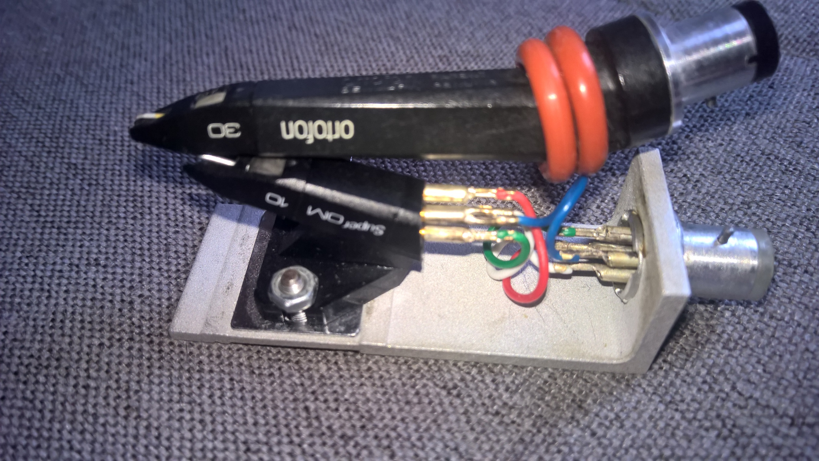

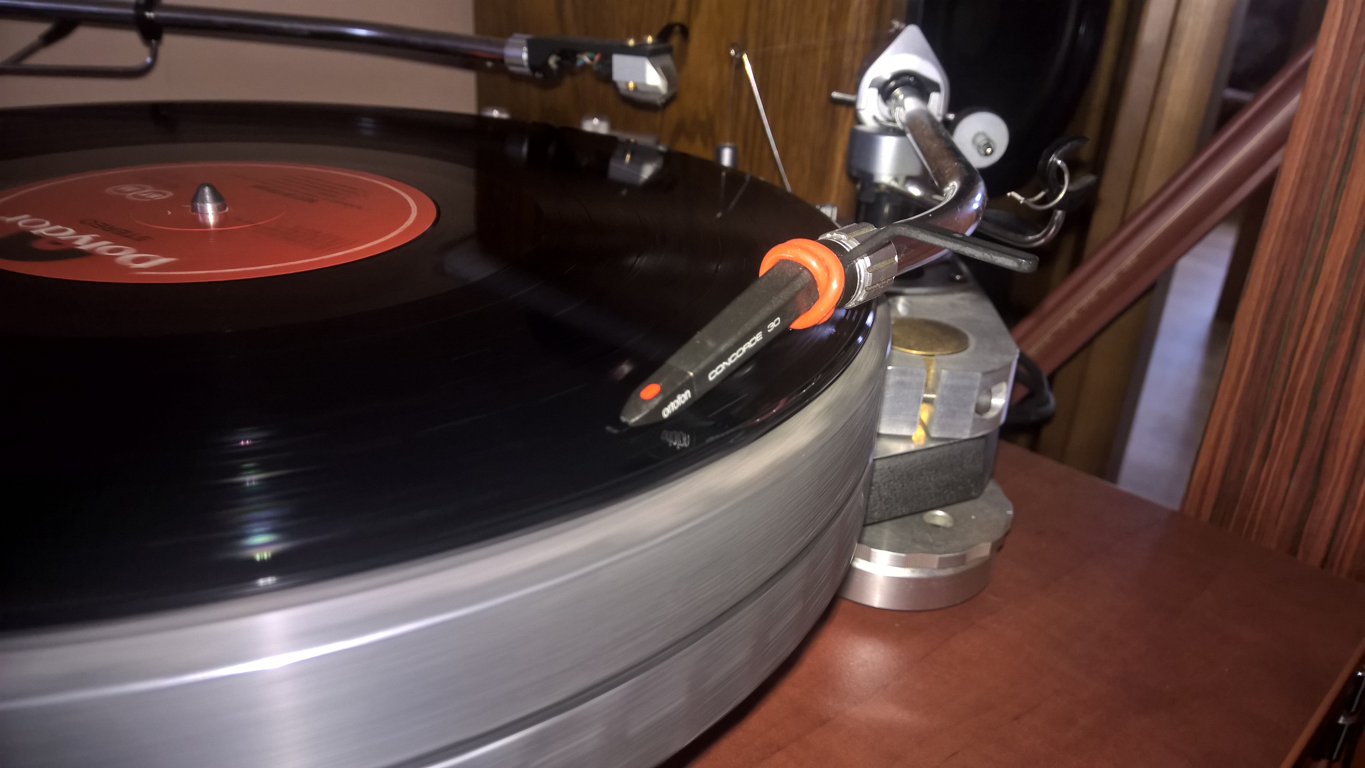

Pisałem już kiedyś o wkładce Concorde 30
Posiadam tą wkładkę z oryginalną igła 30

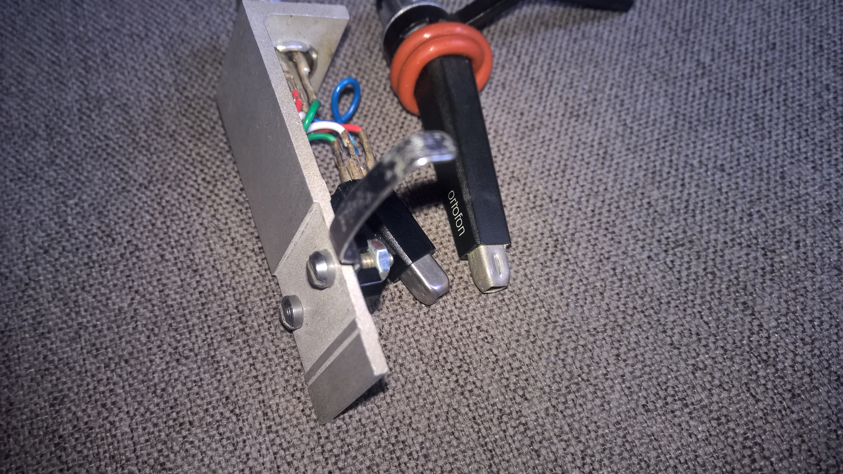

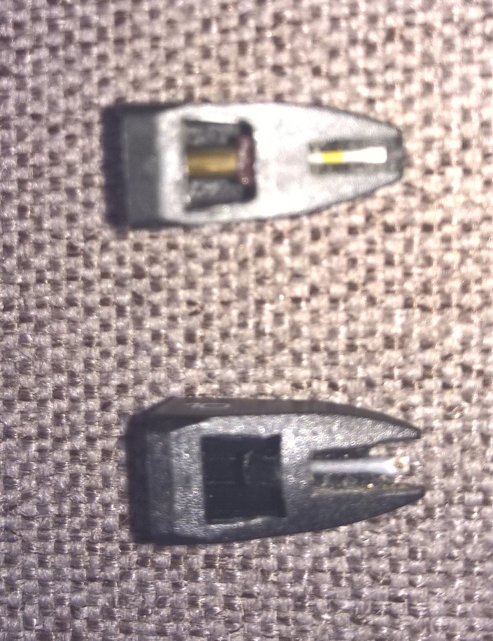

Ostatnio kupiłem na Allegro wkładkę OM Super 10 z koszyczkiem od polskiego Gramofonu(kołek ustalający od dołu). Wkładka OM większość nas zna i różnica to dopisek Super. Niby to samo ale generator jest ciut lepszy. OM 10 kupimy za 100-200zł a Super OM 10 kosztuje 350zł. Czy warto???
Złośliwie odpowiem jak ma być top :drool:
Oczywiście zakup był podyktowany chęcią wpakowania igły 30 i zabijaniem wszystkiego do 1K.
i tu małe niepowodzenie o którym nie wiedziałem
Body Concorde ma małe wprasowanie i nieco inną igłę. Z przeszczepu nici.
Jak Mikołaj nie wprowadzi DOBREJ ZMIANY to może na gwiazdkę kupie sobie Igłę 40.

Posty: 45553
Re: Pokaż mi swoją wkładkę
#306
Innymi słowy, igły z dzisiejszego wypustu nie pasują do starych Concorde'ów ?

#307
Post autor: MISSE »
Igła z nowego body pasuje do Concorda, ale z Concorda nie pasuje do body OM :(
Posty: 45553
#308
W sumie dobrze że tak to urządzili. Rozmawialiśmy o tym - igły Concorde były specjalnie bardzo podatne, pod kątem ultra lekkich ramion z mocowaniem SME. Jak przerzucili się na OM, a Concorde'y powróciły później jako wkładki klubowe, były to już inne parametry zawieszenia igły.

#309
Post autor: MISSE »
Tak na oko widać cieniutki wspornik w lepszej igle. a na ucho to lepiej niż dwie klasy. :drool:
