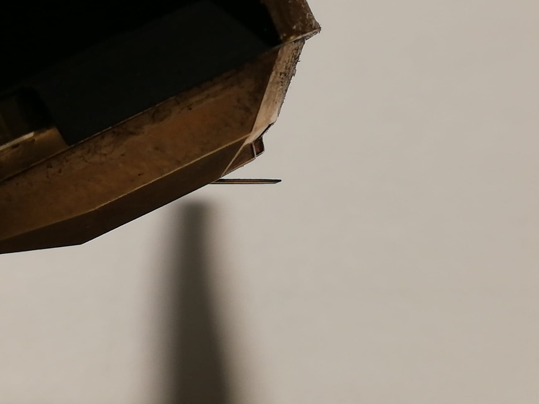

Post autor: Cantilever »

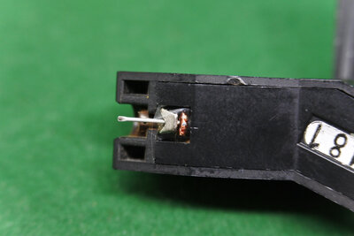

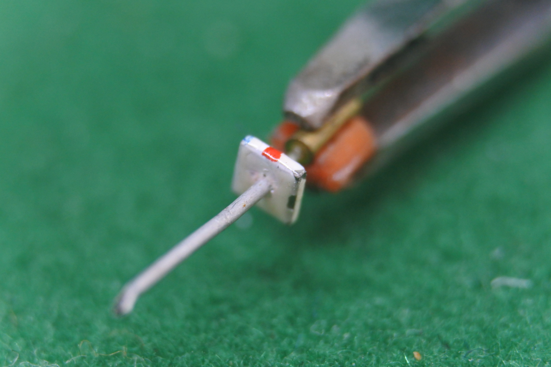

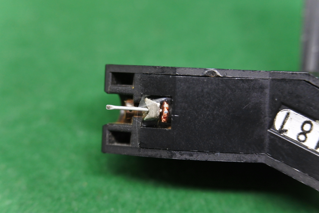

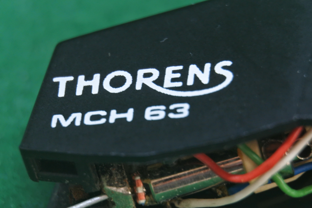

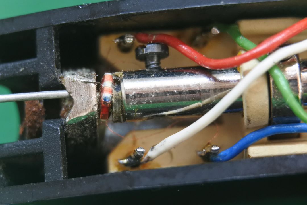

Thorens MCH 63
Skrzywiony wpornik i uszkodzona jedna cewka.
A w środku EMT :o
Do testu zrobiłem audiofilskie podłączenie ;)

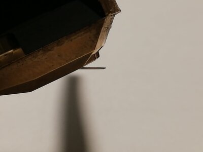

No i niestety dopadło mnie nieszczęście. Spadła mi ramię na płytę i urwał się tip igły. Wkładka za wiele nie pograła. Grała pięknie! Możesz mi jakoś pomóc? Wkładka AT OC9ML/II.....
Pozdrawiam,
Piotr
Posty: 45563
Re: Cantilever - naprawa igieł
#305
To już kolejny AT-OC9ML z tą przypadłością :think:

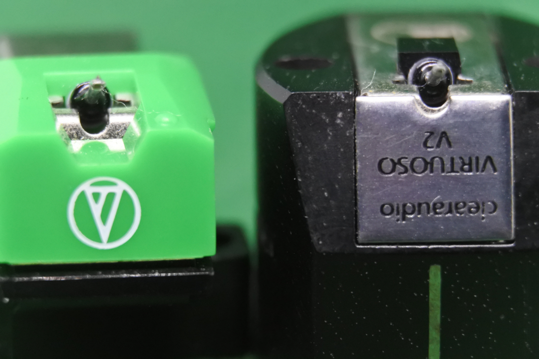

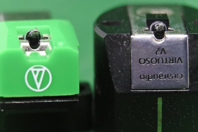

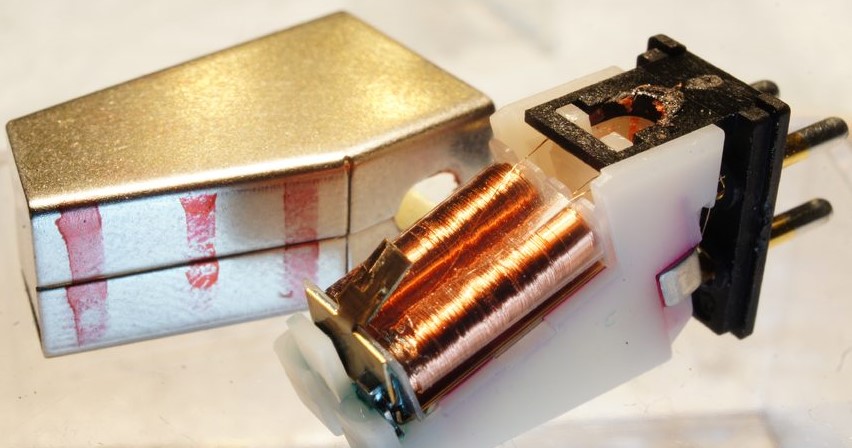

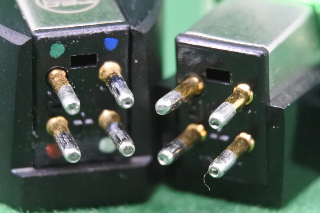

Clearaudio Virtuoso V2
Taka AT 95 za trzy klocki, i to za sferyk :o
Wydrapali Japan i namalowali cztery kropki.
Tak się robi interes ;)
Posty: 45563
#311

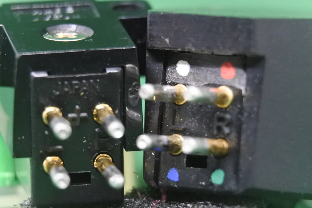

Czy parametry generatora są takie same i czy Clearaudio z igłą od AT-95E gra tak samo jak AT-95E? :)
ISOPHON
Posty: 592
#312
Post autor: ISOPHON »
Generator jest ten sam o takiej samej konstrukcji mechaniczno-elektrycznej.Może selekcjonują generatory (bo rozrzut w rodzinie AT-95/91 jest spory)..ale nie sądzę :D
Rodzina AT 91 w środku jest identyczna ale odmiennie "zapakowana" w blachę (i ma ciut,ciut inne parametry elektryczne).
I wbrew pozorom taniości (szczególnie AT 91) nie jest to zła konstrukcja.
I jeszcze jedno wkładki DUAL DMS 210/220/240 też mają identyczną budowę ale z racji starszej produkcji (gdzie jeszcze tak nie oszczędzano) są lepiej wykonane (lepsze innej jakości złocone piny,obudowa blaszana tłoczona a nie składana).
Posty: 45563
#313
Nadal otwarte pytanie:
13 lut 2020, 19:21
Cantilever
Posty: 453
Gramofon: Yamaha PX-3
Lokalizacja: Gdynia
#314
13 lut 2020, 19:21
AT L 408
R 400
CA L 405
R408
Do Clearaudio zamontowałem elip. 3x7m.
Na moje ucho grają tak samo.
Posty: 45563
#315
OK, no to mamy raczej potwierdzone :)
Zawsze się mówiło że AT robi jakieś modyfikowane generatory dla Clearaudio.
Możliwe że to tylko takie pitolenie.
Zarazem jest to śmieszne jak się ludzie potrafią rozpisywać nt. Virtuoso, a taką AT-95 gardzą :D
Pieniądze nie grają.
Tym bardziej jak na forach ATN-95 jest polecana jako spoko zamiennik kiedy igła w Clearaudio padnie.
