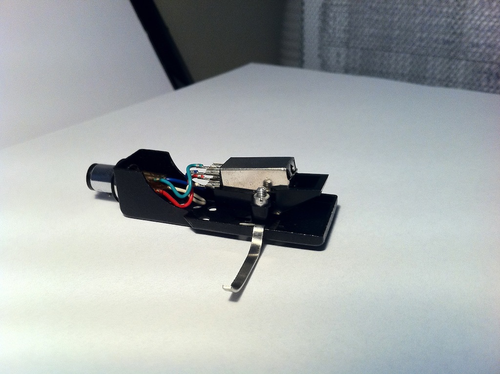

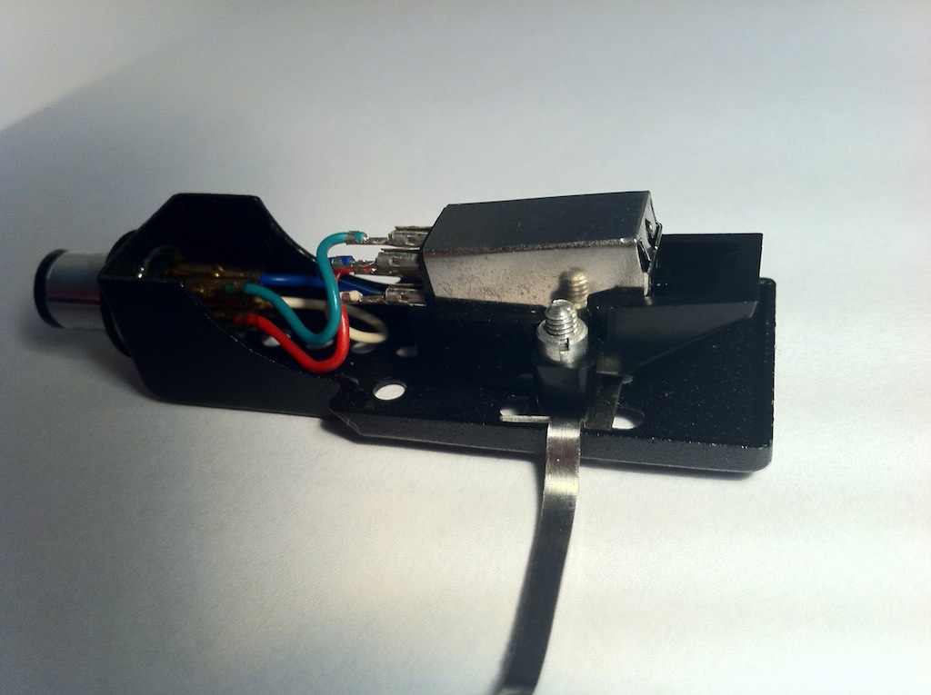

To jest mój pierwszy posta na forum, więc witam Wszystkich Serdecznie!
Proszę o pomoc przy zakupię igły do wkładki która jest na zdjęciach. Gramofon Technics SL-B3. Niestety oryginalna EPS 270 ED, która była przewidziana do tego typu gramofonu nie pasuje bo jest za szeroka.
Keep Calm And Listen To Pink Floyd
Posty: 45426
Jaka to wkładka?
#32
Nie mam pojęcia jaka to wkładka, ale z pewnością nie Technics EPC-270C, tak więc niedziwota, że igłą przewidziana do innej wkładki nie pasuje do tej (tak to nie działa :) ).
Radzę wymienić całą wkładkę.
tores
Posty: 13
Rejestracja: 28 sty 2012, 07:58
Re: Jaka to wkładka?
#33
Post autor: tores »
Wojtek pisze:Radzę wymienić całą wkładkę.
Ok. Jeżeli tak to wymienię całą wkładkę. Tylko proszę mi teraz powiedzieć jakiej szukać? Powiedzmy że tak do 100zł.
Posty: 45426
Jaka to wkładka?
#34
tores pisze:Tylko proszę mi teraz powiedzieć jakiej szukać? Powiedzmy że tak do 100zł.
To tak trochę wykracza poza temat, ale powiem krótko: kup AT-95E i po problemie.
W tym przedziale budżetowym nie ma w sumie większego wyboru.

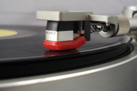

to jeśli można to teraz ja.
Czy to jet wkładka sonego vl? a jeśli tak to który model: 30, 32, czy 34G? Jak to rozróznic. Wkładka zamontowana w Sony Ps-x60.
Tomek
Posty: 45426
Jaka to wkładka?
#39
Według mnie to jest Sony VL-30G.
VL-30G jest kompatybilny z modelami 32/34G tak więc można zastosować kompatybilne igły (ND-133G i ND-134G).
Oryginalne VL-32/34G (32 i 34 nie różnią się od siebie) miały czarne body, w odróżnieniu od srebrnego VL-30G, stąd rozpoznanie jest dość łatwe.
Dodam tylko, że wkładki te od środka nie są identyczne.
Made by Audio-Technica ;)
VL-32/34G została zrobiona na wzór AT-13.
Jednakże, mimo to igły do tych wkładek Sony były gorsze od igieł do analogicznych modeli AT.
A jeśli tak na 100% chcesz się przekonać to po prostu zdejmij wkładkę z headshella. Model powinien być podany na "dachu" wkładki :)

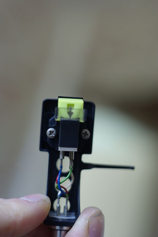

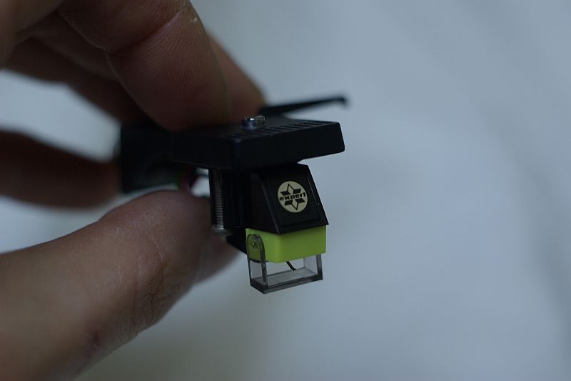

Mam problem z identyfikacja wkładki na zdjęciu poniżej. Kopiłem gramofon Technics sl-1900 wraz z ta wkładką i jak na mój gust gra całkiem przyzwoicie jednak czas wymienić igle a niestety na wkładce nie ma żadnego oznaczenia. Bardzo proszę o identyfikacje.
Technics sl-1900, Audiotechnica AT12xe, SAE XXX, XXXIB.
Posty: 45426
Jaka to wkładka?
#41
"Expert" kojarzy mi się jedynie z "Expert Stylus & Cartridge Co." z Wielkiej Brytanii, ale to raczej nie ich robota.
Kształt body znajomy, ale nie chcę zgadywać pod tym kątem co to może być.
Potraktuj to jako no-name i kup inną wkładkę :)

Uff po kilku godzinach grzebania w necie wreszcie znalazłem jakiej marki jest ta wkładka to jest nagaoka z serii expert. Podaje link do innego modelu z tej serii: http://www.lpgear.com/product/JN555.html lub http://www.flickriver.com/photos/hansthijs/6821981273/
Teraz zostaje jeszcze ustalic model co widze nie bedzie latwe.
szumwuchu
Posty: 74
Rejestracja: 07 kwie 2012, 16:13
Lokalizacja: Francja - Essonne
#43
Post autor: szumwuchu »
Chyba znalazłem nie jest wprawdzie identyczna (nieco inny napis) ale to na 99% Nagaoka/Expert JT311-Popular http://www.pickupnaald.nl/?page=shop/fl ... tegory_id=
Jeśli tak brzmi budżetówka Nagaoki to wyżej musi być ciekawie :)
