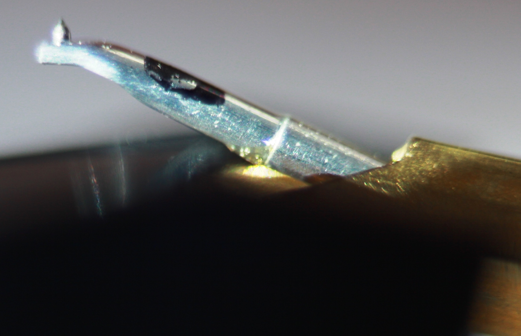

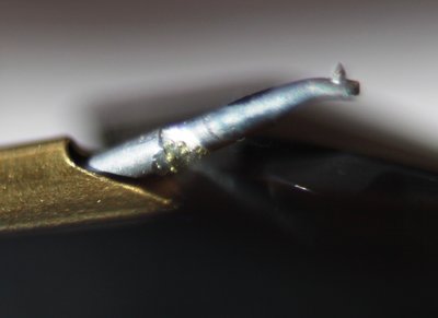

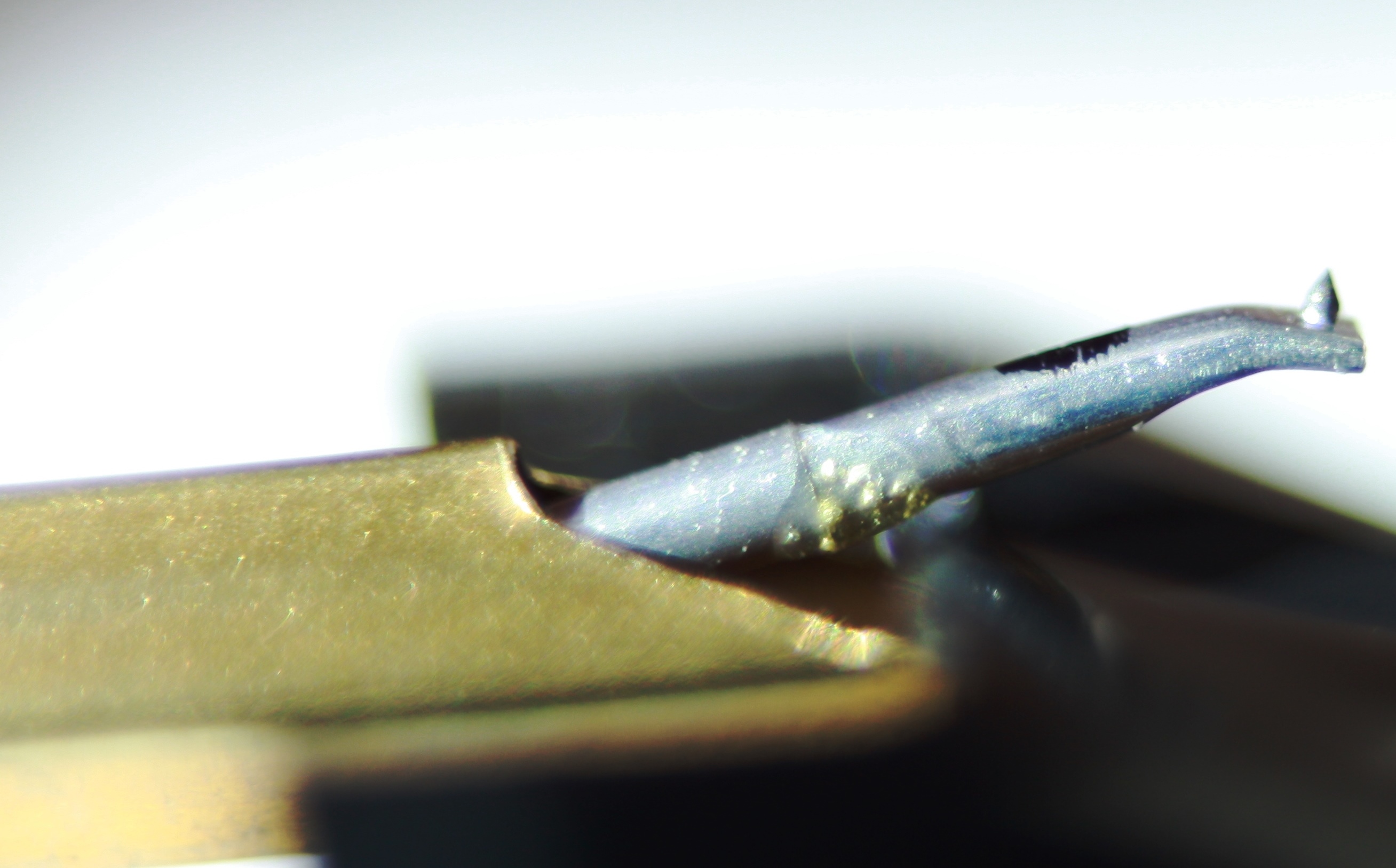

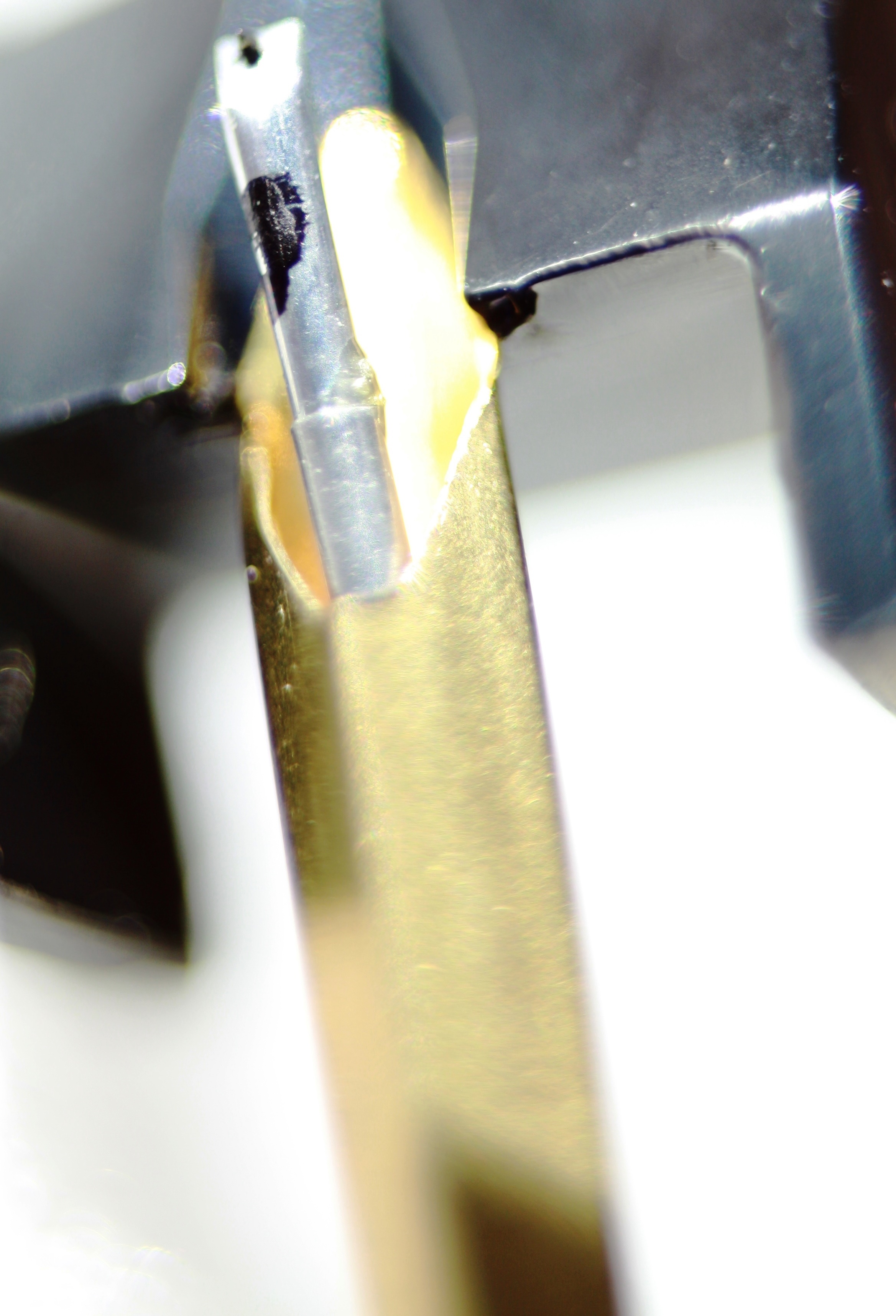

Witam.Długo wyczekiwana igła przyszła. Philips GP 400 ED.
Niestety jakiś Japończyk, albo inny skośnooki skleił ją z dwóch części. Widać klej. Poza tym upaprał czymś czarnym.
Czy widzieliście kiedyś tak sklejoną igłę ?
Jeszcze nie wiem jak gra bo nie miałem czasu podłączyć gramofonu.

Widzieliśmy :)

To taki spaw na otarcie łez :lol:
A poważnie to taki standard- robimy jedno body igły, a igłę pakujemy (sferyk, eliptyk, shibata) taką jak kto zapłaci
To nie tajemnica- igły albo kleimy albo wprasowujemy w spornik
Sama igła to jeden kawałek diamentu(drogo) albo sklejamy kilka i niekoniecznie wszystkie to diamenty
Wspornik jeśli jest aluminiową rurką to wszystkie kombinacje dozwolone(tanio, tanio, tanio), ale jak jest z szafiru, boru, lub innego cuda to raczej jest w całości choć super sas ma szafirowy wspornik klejony(tak widać na fotkach)

I nie ma to wpływu na jakość dźwięku ?

Nie ma wpływu bo pojęcie "jakości dźwięku" w przypadku tych igieł to kwestia wysoce umowna :lol:

Oczywiście że konstrukcja wspornika ma wpływ na pracę igły (a w konsekwencji jakość dźwięku), ale nie wiem czy jest czym się przejmować w tej sytuacji. Taki produkt :)
